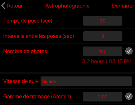

La SAM est tout à fait capable de piloter ton appareil photo ! Il suffit de les connecter ensemble avec un câble Canon C1/E3 (on en trouve chez Pierro Astro).
Ensuite à partir de la SAM Console, tu peux programmer le nombre de poses, leur durée (qui peut dépasser 30 s) et l’intervalle entre deux poses. Le boitier doit être en mode "Bulb". Pas besoin de "télécommande" ni de "logiciel Canon".
