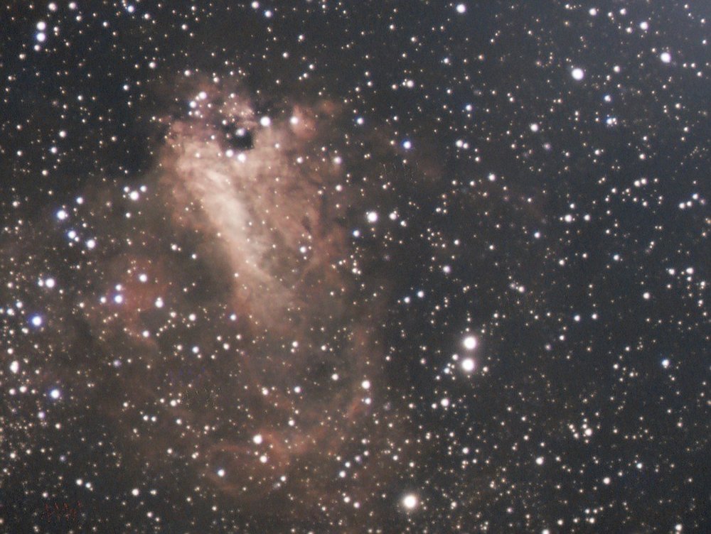

breal Posté 1 mai 2020 Posté 1 mai 2020 bonjour le premier traitement sous ubuntu siril 9.1 3 ser de dark 8 ser d'images pose de 5s soit 61 images par ser lunette 70/420 je crois avec correcteur reducteur 0.8 pas d'auto guidage m17 Margeriaz 2018 j'ai suivi le traitement et les reglages donnés sauf alignement (pile de dossier et en haut a droite qualite?) pas trouvé,ou j'ai raté quelque chose l'image est sortie brute du prétraitement aucune action sur l'image. Alain
Mick02 Posté 1 mai 2020 Auteur Posté 1 mai 2020 (modifié) Et bien bravo breal, y a du potentiel 😉 Je pense que tu peux faire mieux pour la mise au point. Ce soir j'image M92 pour poursuivre mes tests d'acquisition et je vais tenter un autoguidage, ayant réussi une mise en station avec une erreur de moins de 10" avec Sharpcap. Bonne soirée. Mick Modifié 1 mai 2020 par Mick02
