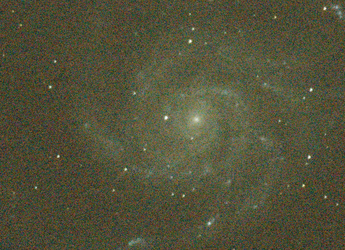

Je rencontre un problème que je ne m'explique pas en effectuant le prétraitement de mes images avec Siril. En gros, appliquer deux prétraitements sur les trois donne un résultat qu'on peut qualifier de valable. L'application des trois tourne à la cata.
Une brute, convertie et dématricée, affichée comme les suivantes en mode autostrech. Elle comporte un vignettage notable qui n'est pas visible en plein format.

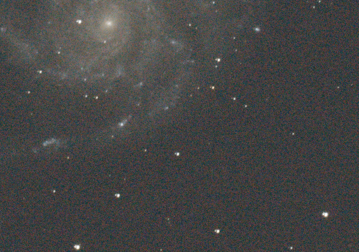

Voici maintenant ce que donne l'application d'un trio DOF:

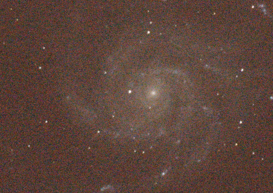

Le couple Offset+Dark donne ceci:

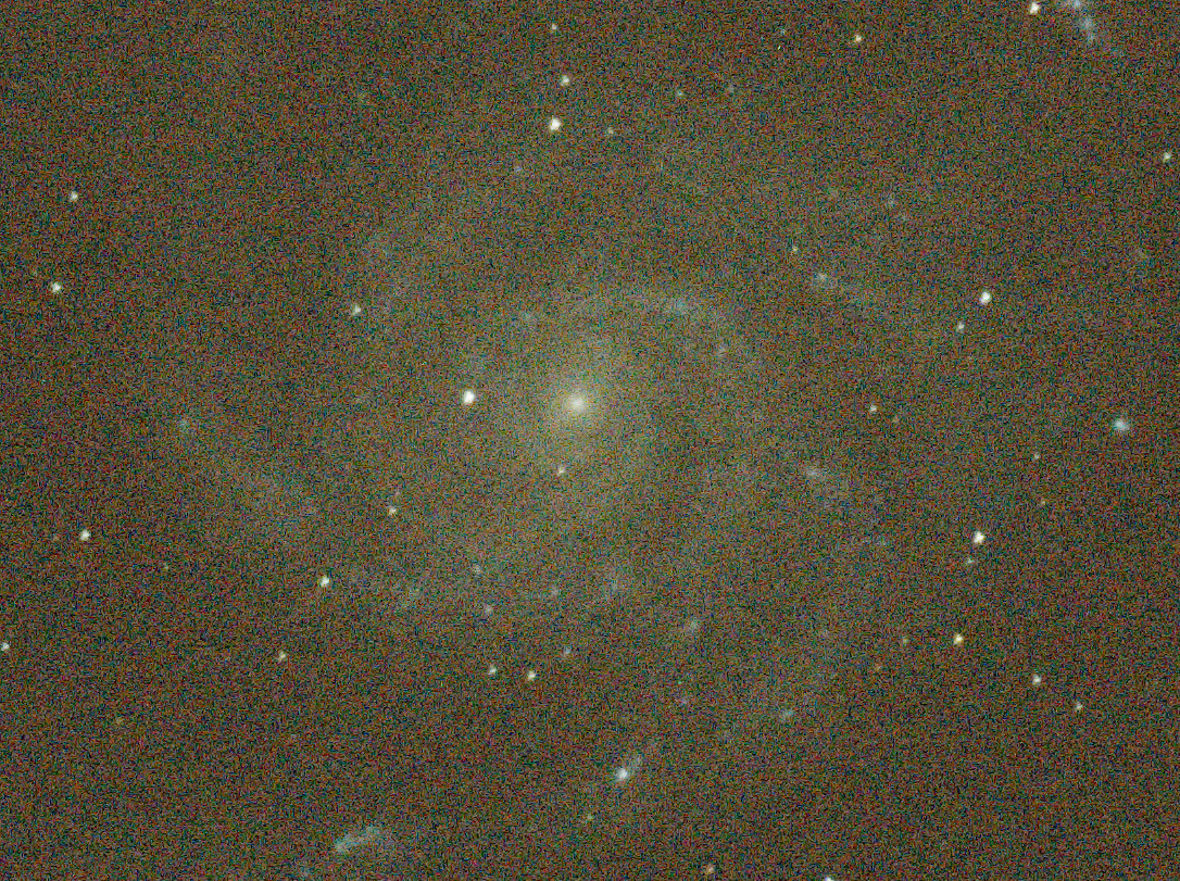

Le couple Offset+Flat donne ceci:

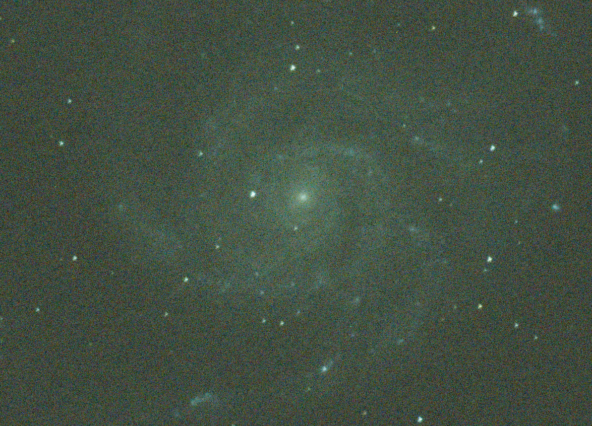

Le couple Dark+Flat donne ceci:
Dans les deux derniers cas, le vignettage (non visible) est à peu près corrigé.

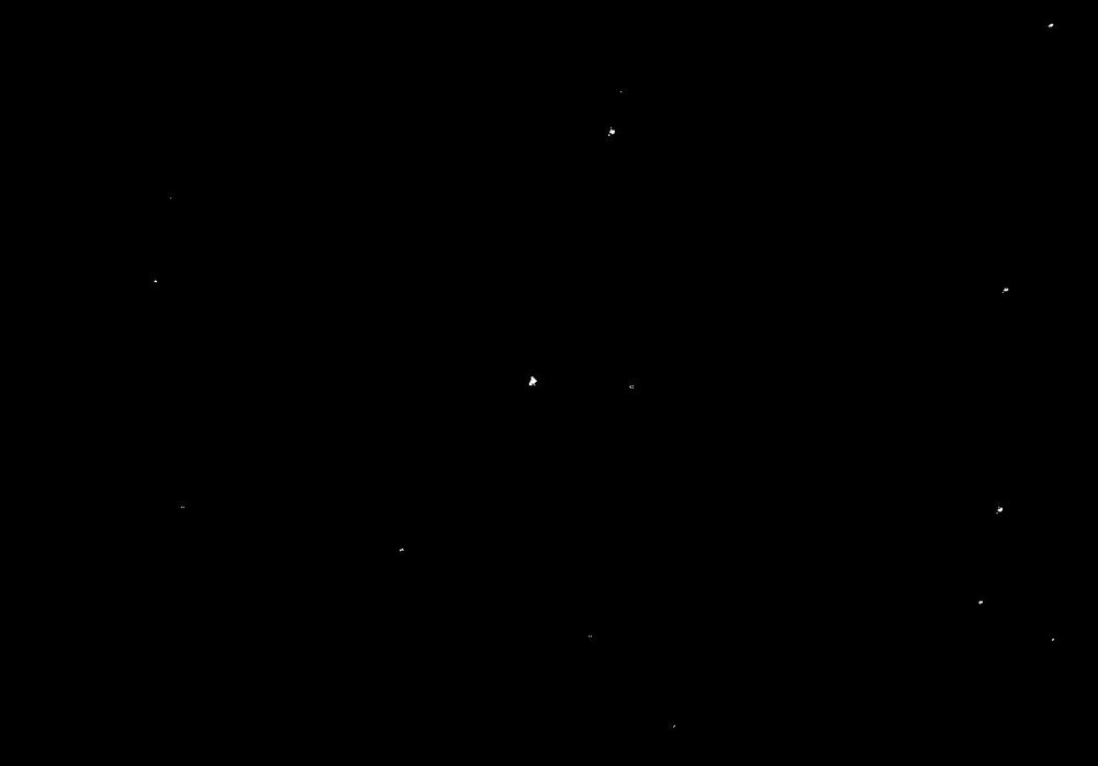

Sinon, j'ai constaté qu'un dédoublement des étoiles apparaissait parfois sur le résultat d'empilement comme ci-dessous. Elles sont toutes dotées d'un petit compagnon exactement à la même position (et ce sur l'intégralité de l'image). Lequel défaut n'existe évidemment pas dans les brutes.
