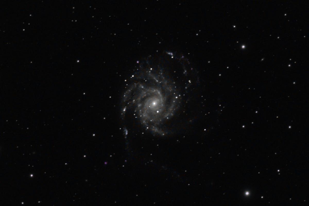

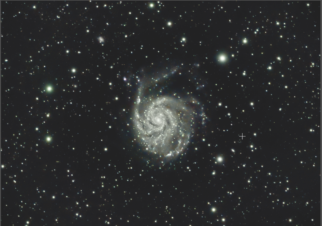

Bonjour à tous, un petit partage de deux cibles capturées en 2020 dans la périphérie de Colmar (Rouffach plein centre "ville") et pour lesquelles je suis moyennement satisfait du résultat
M101 :
446 poses de 150" (soit presque 18,5h au total réparties sur 4 nuits)
80ED
ASI294 (gain 250, -20°C)
c'est un mélange 50% avec un filtre UHC, 50% sans filtre
150 dark et 150 flat
lien vers le fits juste empilé : https://cloud.lucmasson.info/s/gm4wRNgBMirb3e2
lien vers pose unique avec UHC : https://cloud.lucmasson.info/s/G4ai8T3pMMTAwdF
lien vers pose unique sans UHC : https://cloud.lucmasson.info/s/d3rLfHAd2t2zGan

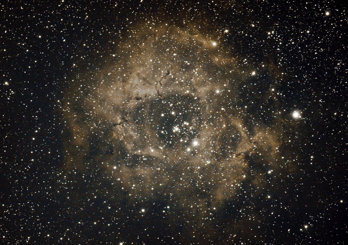

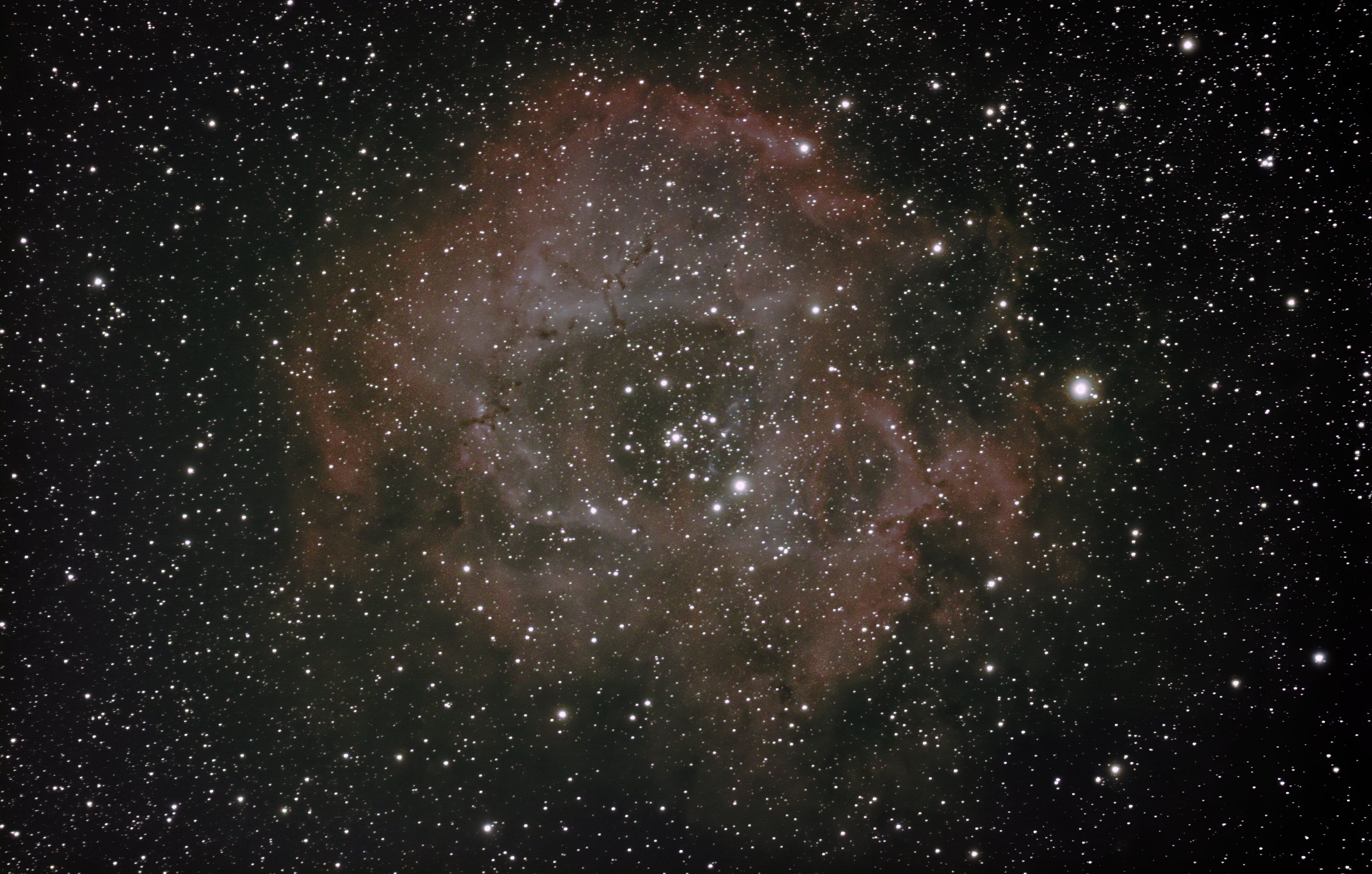

NGC2237 Nébuleuse de la rosette
99 poses de 150" (soit 4,1 h au total)
80ED
ASI294 (gain 350, -20°C)
lien vers le fits juste empilé : https://cloud.lucmasson.info/s/F9M78TwWBjAy9TE
lien vers pose unique : https://cloud.lucmasson.info/s/CFXfgJcLxrgBiDe
La cause de mon mécontentement : j'ai dû pousser à fond les curseurs (Siril ❤️ , puis Gimp) ça génère du bruit et des artefacts, les couleurs sont dégueu, et surtout, j'ai l'impression que malgré la qualité reconnue de la caméra ASI 294 il n'y a pas bcp de signal sur les prises uniques, avec ou sans filtre UHC, et la multiplication des poses n'a pas permis de rattraper la chose.
Je cherche des pistes d'amélioration, que ce soit à la prise de vue, du choix du matos (UHC n'est parait-il pas recommandé pour la photo), du traitement (je vous ai mis les liens de la photo juste empilée), ou autre...
Merci par avance pour votre aide ! (je suis dans le doute sur mes capacités à produire des résultats)

Je pense qu'il y a un problème à la capture : il n'y a pas grand chose dans les poses uniques ...
Il y a 1 heure, Louc a dit :
et 150 flat
Dis-moi tu aimes bien remplir ton disque toi ! 😁

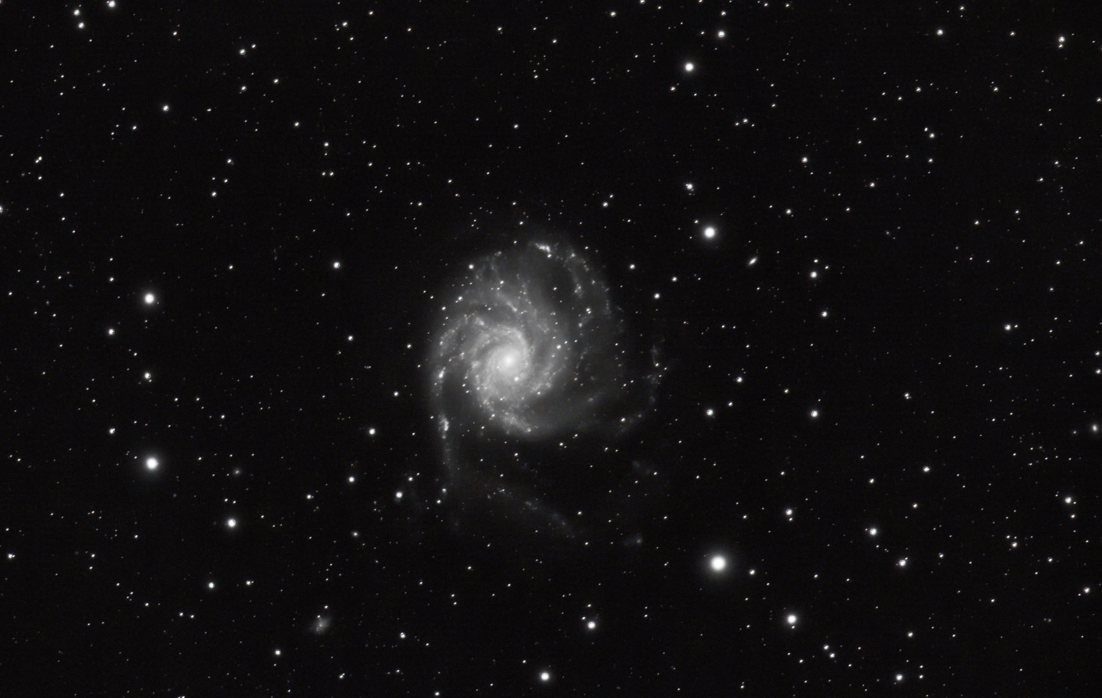

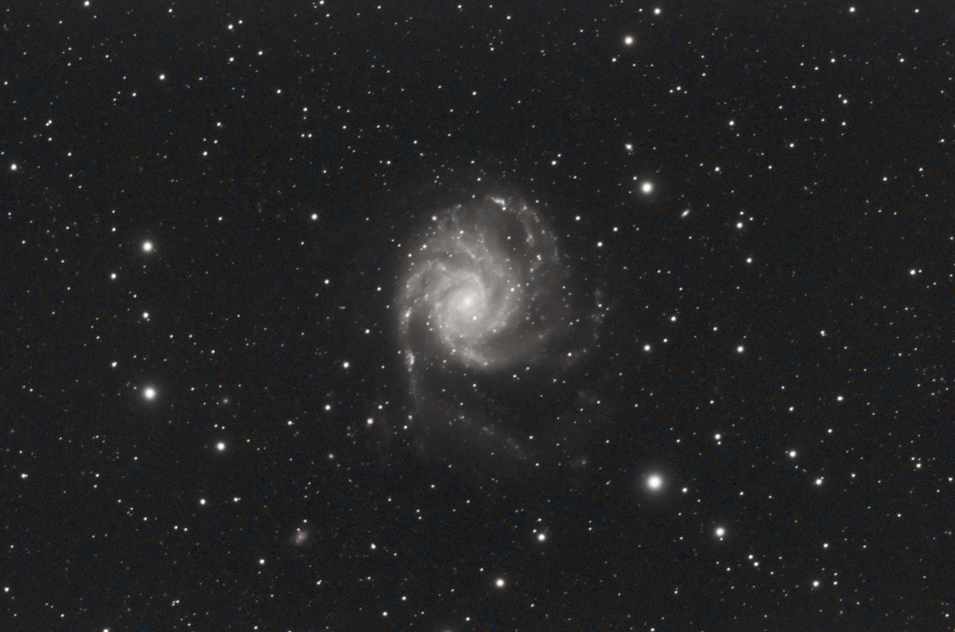

Bon sinon, après un rapide regard sur M101, tu as plus de signal que ce que tu penses. J'ai pris ton fit que j'ai très vite traité, sans passer du temps dans photoshop (ou équivalent) :
Tu as bouffé beaucoup de signal avec ton fond de ciel très (trop) noir. Par contre je ne vois pas vraiment de couleur, ce qui est effectivement étonnant avec ton temps de pose. Ça vaut le coup de passer du temps sur le traitement. Est-ce que tu es très gêné par la pollution lumineuse ? Peut-être que l'UHC bouffe pas mal de signal, à voir.
Modifié par Romain_99
En effet, je viens de refaire le post traitement en suivant l'ordre suggéré par Drase et c'est mieux, j'obtiens quelque chose de similaire à ce que tu obtiens. En effet, il faudrait approfondir.
Pour le fond noir, c'est parce que j'avais fait un masque de calque sur Gimp, pour essayer de ne pas trop éclaircir le ciel et n'appliquer les traitements que sur la galaxie. Ma technique n'est visiblement pas au point 😃
Pour la pollution lumineuse, mon ciel de centre-bourg est moyen, on distingue la voie lactée mais sans plus. J'ai lu que l'UHC n'était pas recommandé sur les galaxies car elles émettent sur tout le spectre, je voulais essayer de m'affranchir de la PL, c'est pour ça que j'ai fait la moitié des prises en UHC et l'autre sans Sur pose unique, la différence n'est pas flagrante.
J'ai lu aussi que l'UHC ne coupait pas les IR, et que ça pouvait venir polluer sur une caméra dédiée...
J'ai tenté quelque chose pour le fun , j'ai passer l'image à la moulinette infernal et je suis pas fière du résultat .
Il y a presque zéro signale couleurs sur le .fit
Merci pour ces retours. ça montre qu'on peut faire mieux que moi au post-traitement, mais qu'il manque quelque chose au départ, à la capture.
Pourtant, 150 secondes, je peux pas faire plus avec mon set-up sans autoguidage (et on croise des images très bien avec des poses aussi "courtes" en farfouillant sur le net).
Reste à trouver quoi. Le signal est perdu dans la pollution lumineuse ?

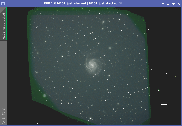

C'est parce que ses brutes ne sont pas cadrées de la même façon d'une session à l'autre (mais dans le genre complètement de travioles 😆) :
il y a 54 minutes, Louc a dit :

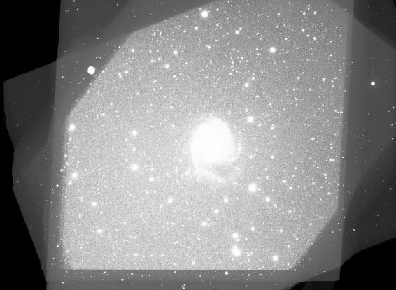

Je viens de voir que ton image brute sans uhc et en NB sous siril c'est normal ?
il y a 6 minutes, garwall54 a dit :
heu non, un oubli de débayerisation ? je vais regarder
