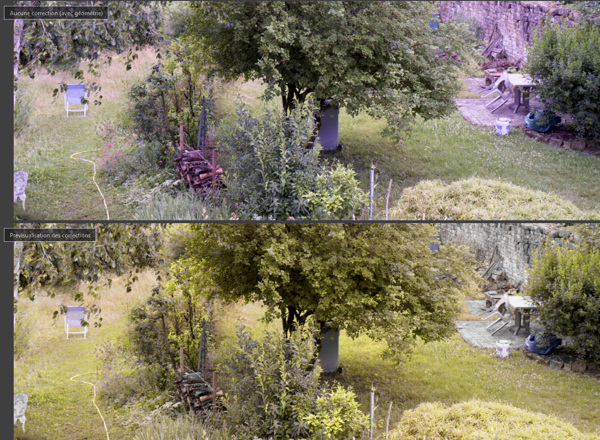

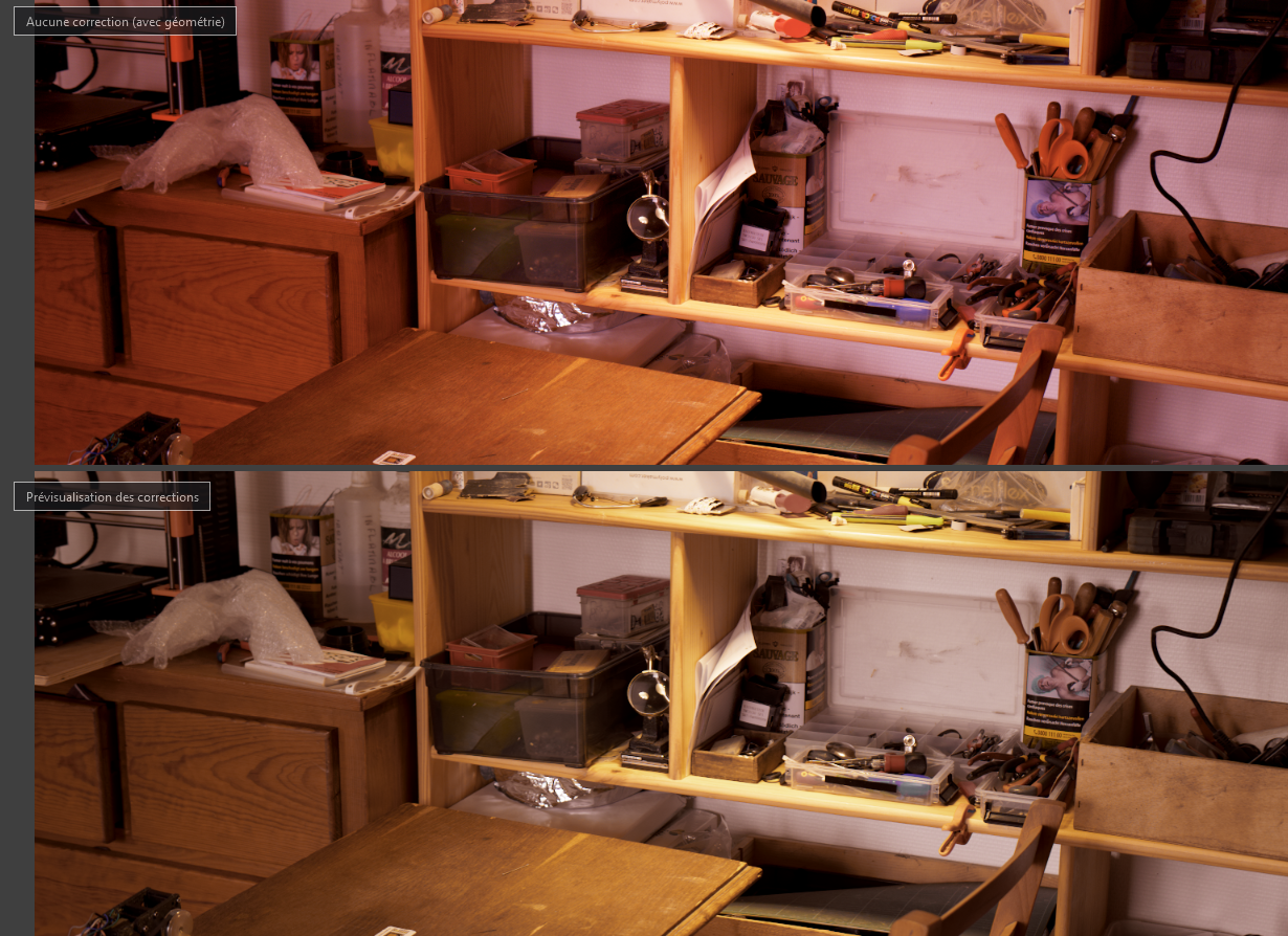

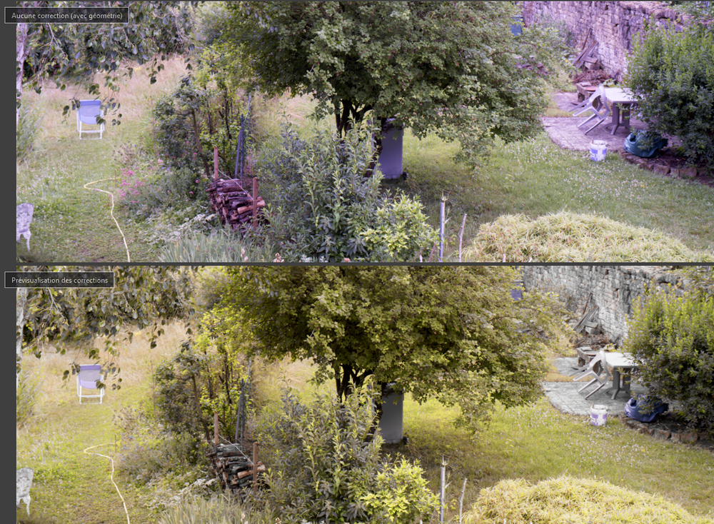

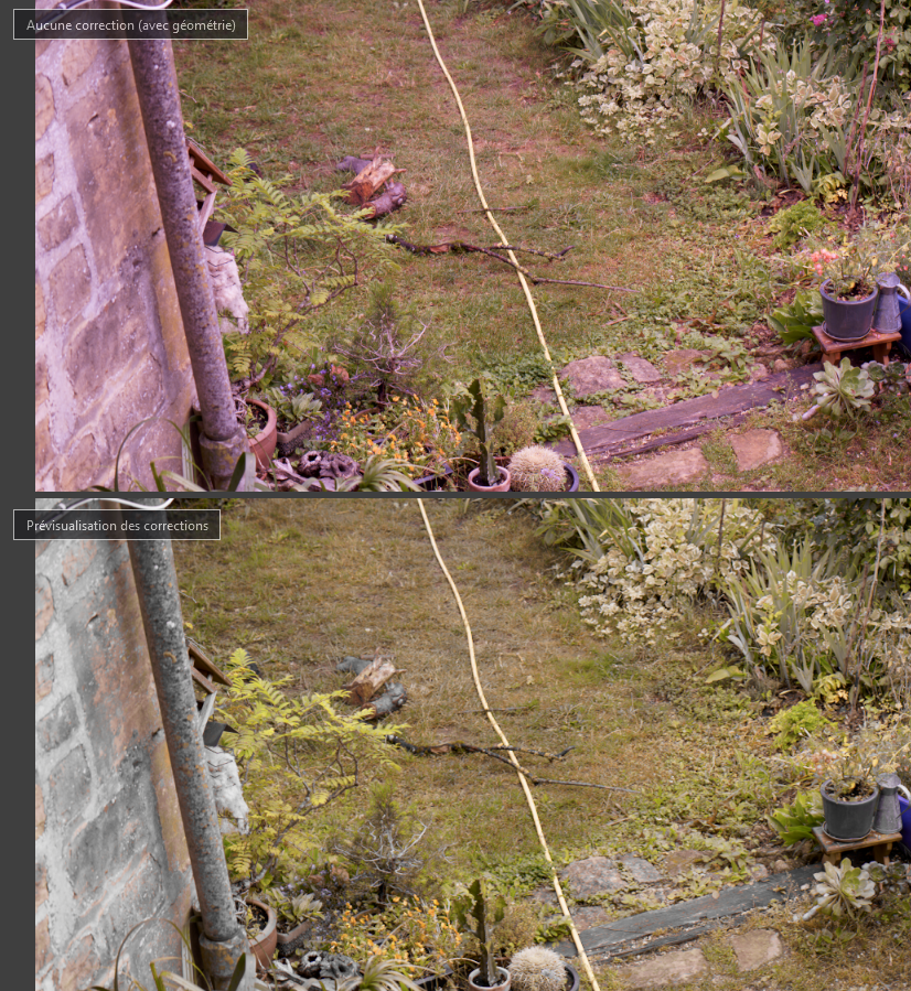

Salut, te réponds à mon sujet, si ça peut rendre service à quelqu’un:
J'ai finalement fait déiltrer "astrodon inside" mon A7III par Richard Galli.
Le boulot est très propre, avec un flat quasi parfait, l'APN est comme neuf sauf la couleur du capteur.
Premiers essais rapides de photos en intérieur: lz sensibilité plus grande aux infrarouges est évidente et donne aux images des nuances étranges en lumière mixte (naturel + led par exemple).
mais il y a aussi une dérive en extérieur.
Mais, avec DXO, il est assez simple, par talonnements successifs de se créer des pré-réglages qui restituent une balance naturelle.
Voila ci dessous premiers essais sur quelques images test, essais à peaufiner dans différentes conditions de lumière.
Donc: non c'est pas galère ! Si on a un logiciel de développement et retouche bien foutu (pré-réglages personnalisables).
Je n'ai aucun lien avec les éditeurs de DXO Photo Lab , mais pour mi c'est l'un des meilleurs rapports facilité / puissance de traitement !
