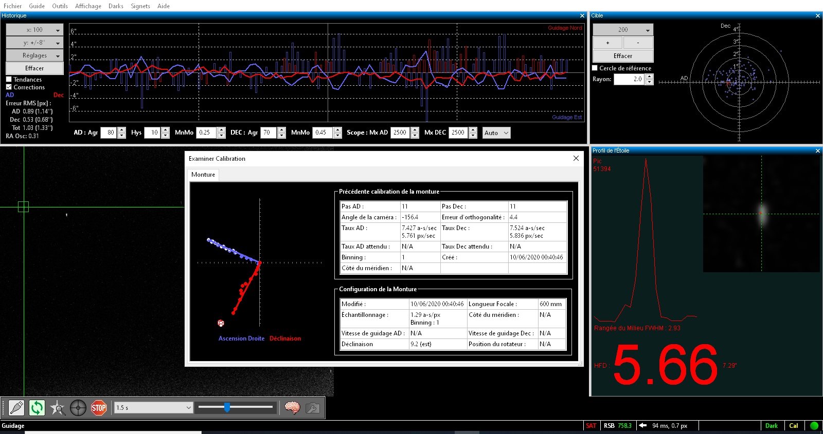

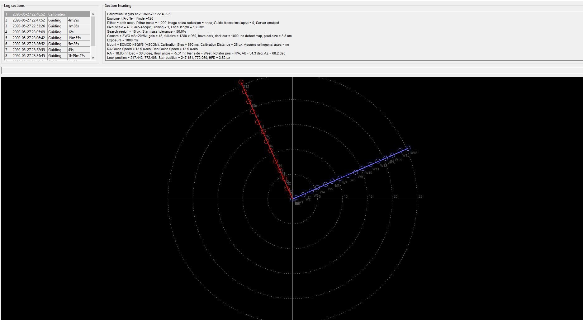

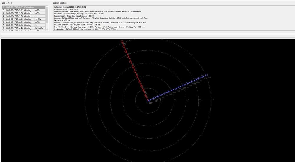

en plus du reste il y a probablement un autre soucis, ton phd n'indique pas la vitesse de guidage, toutes tes valeurs sont à N/A alors que tu devrais voir quelque chose de ce genre
Pour ta prochaine calibration tu peux utiliser cette option (supposer Dec ortho à AD) pour voir si tu obtiens de meilleurs résultats
tu dois viser ce type de calibrage

Je reviens vers vous pour vous tenir au courant de l’évolution de la situation sur l'autoguidage de mon set-up 80ed sur Neq3-2.
Bon je suis enfin arrivé à quelque chose de convenable ! et l'autoguidage maintenant fonctionne. rien n'est optimal et je pense que j'ai encore beaucoup de chose à faire pour améliorer les courbes mais sur le principe cela fonctionne et j'en suis bien comptant. (j'y est passé encore deux début de nuit) .
_j'ai suivi tous vos conseils
_J'ai ensuite effectuer un graissage et un resserrage des engrenages sur les 2 axes (AD et DEC).
_j'ai lu encore et encore le tuto sur phd2  de Olivier...
_j'ai tout recommencer à zéro et j'ai utilisé la fonction de l'assistant de guidage pour ajuster les réglages.
voici les résultats obtenue :  (Hier soir ce n'était absolument pas nuit pour faire cela (forte humidité ambiante et forte turbulence) mais je suis têtu est quand ça ne fonctionne pas, il faut que je regarde ça vite😁)
C'est sans appel par rapport à mes anciens essai.
la calibration est propre, peut d'erreur d'orthogonalité, les Pas sont bien sur les axes.
Pour ce qui est des courbes, c'est loin d’être parfait, mais j'arrive à avoir env 1.00px en total RMS. ma courbe DEC est relativement bonne je pense.
Il faut que je baisse vraiment le gain de la camera (70% actuel) car j'ai remarqué que j'avais un RSB énorme et une saturation d'étoile...
