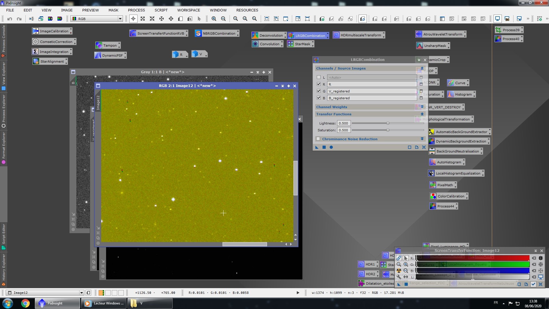

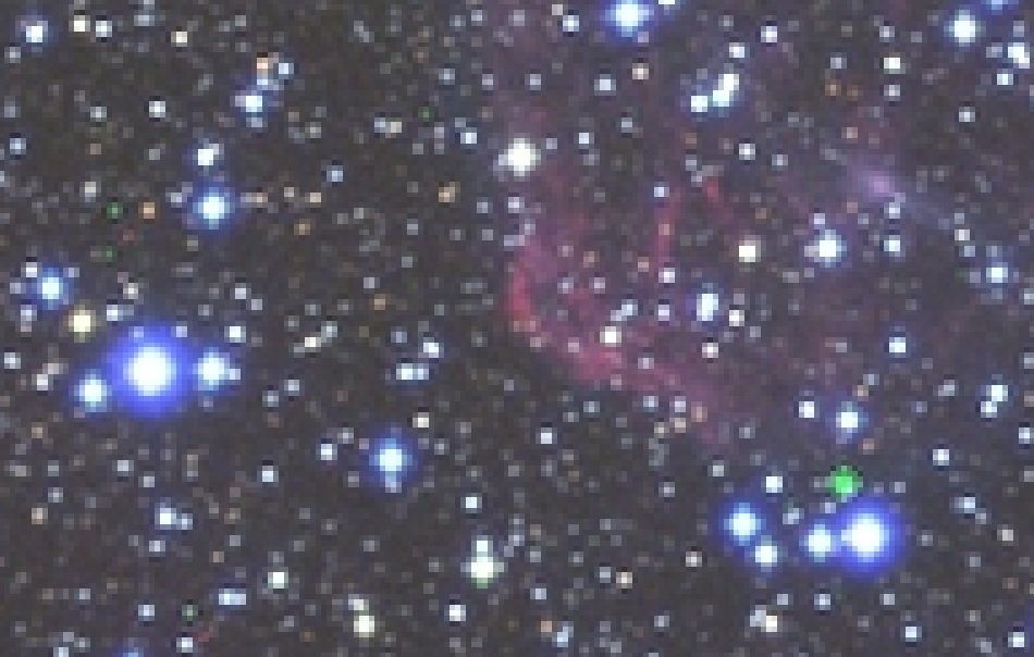

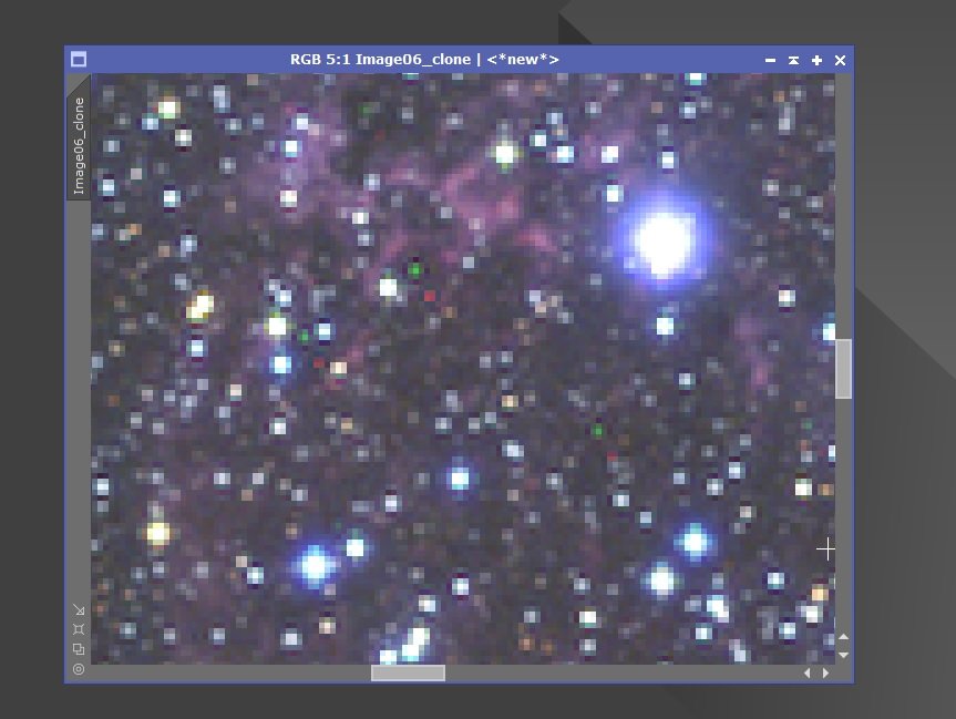

J'ai essayé de traiter ma nébuleuse du croissant cet après-midi et je constate après alignement et empilement de mes couches R V B sous Pixinsight, l'apparition de duo de pixels rouges et verts qui se répètent sur toute l'image. Première fois que j'ai le cas, quelqu'un aurait une idée d'où ça vient ?

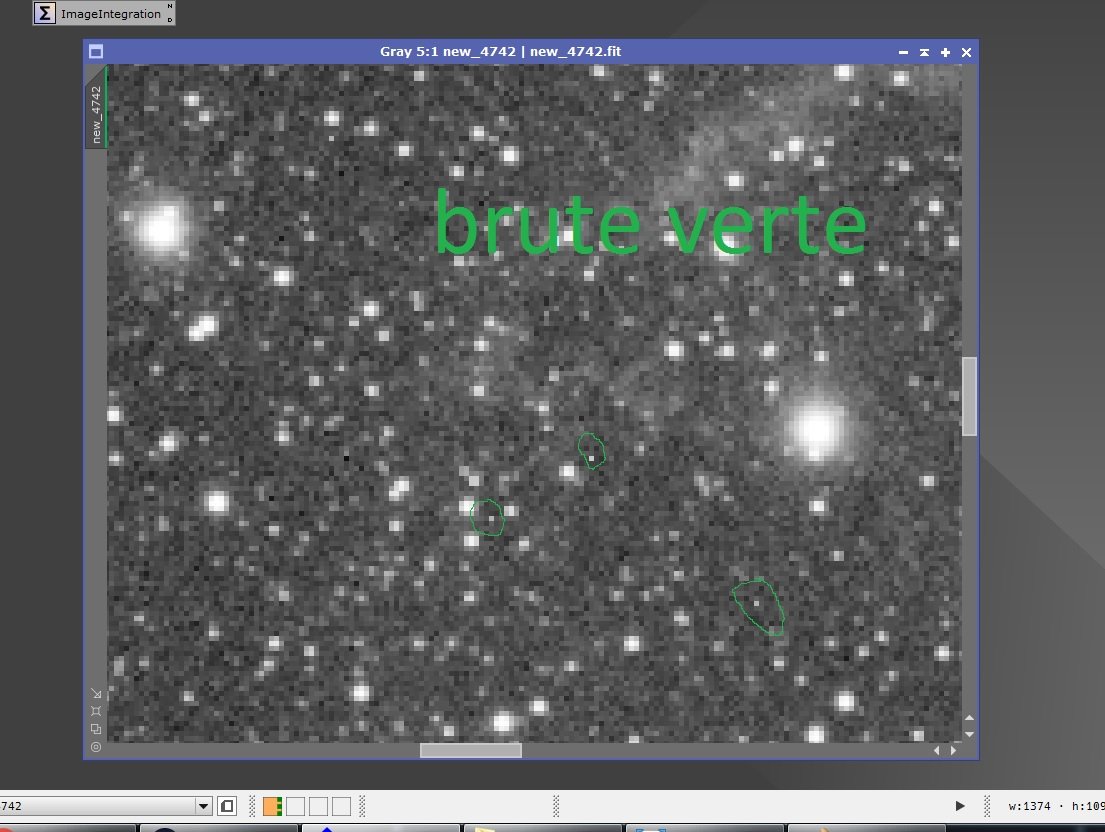

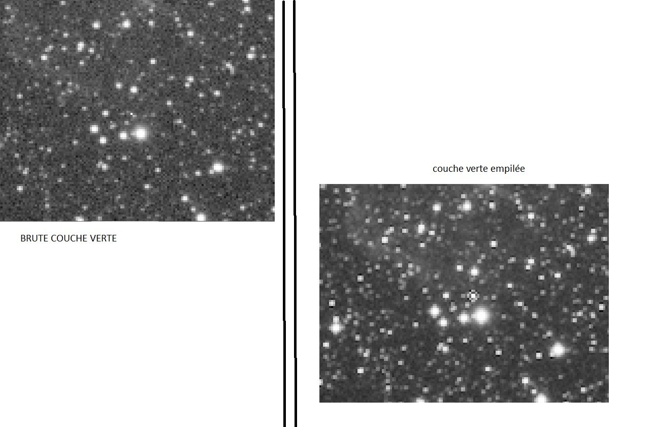

J'ai comparé sur la couleur vert les brutes et l'image empilée et à la base les petits points ressemblent à des pixels chauds. C'est vraiment étrange...
Il n'y a rien d'étrange, ce sont en effet des pixels "chauds". Avec l'inévitable décalage entre les poses, les duos font leur apparition.
Il faudrait vérifier sur les poses individuelles lesquelles ont ces pixels qui apparaissent, il y en a probablement peu. Une réjection plus sévère des pixels déviants à l'empilement devrait virer ça automatiquement.

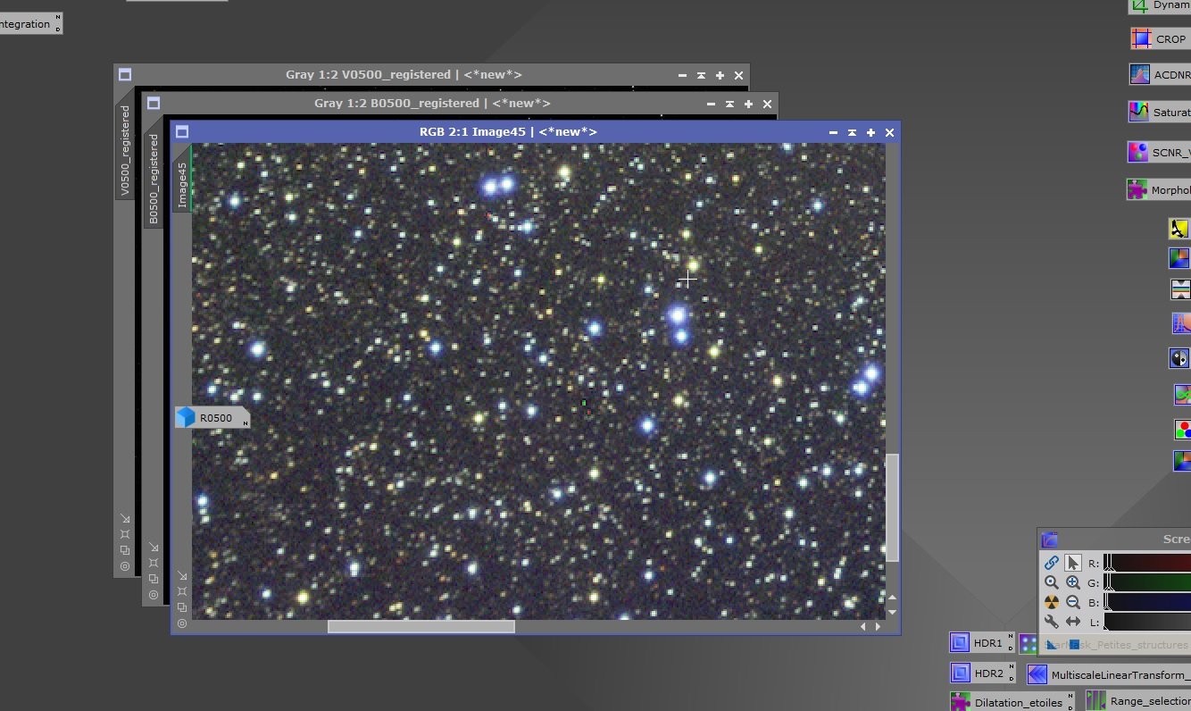

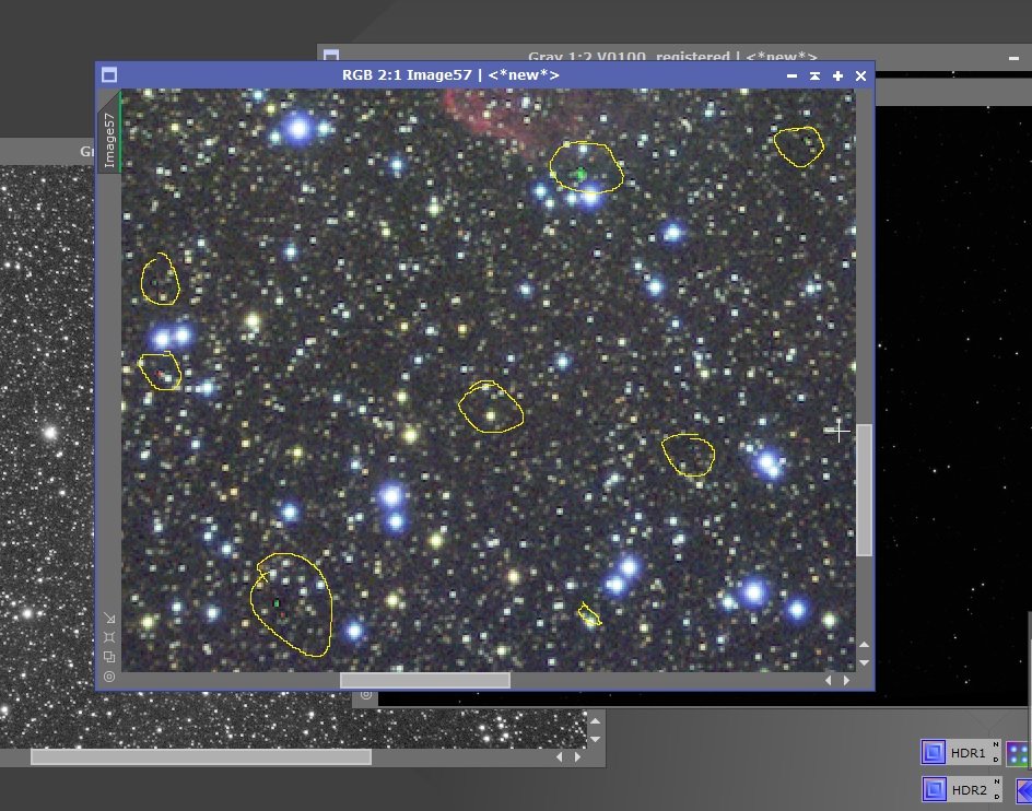

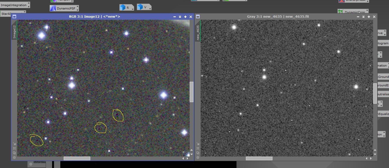

Donc comme je le craignais j'ai aussi un problème de pixels pourris sur mon RVB de la galaxie de l'Aiguille.
Les duos n'ont pas la même forme que sur le croissant mais la répétition reste identique sur toute l'image.

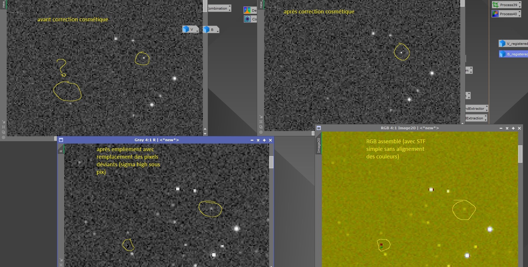

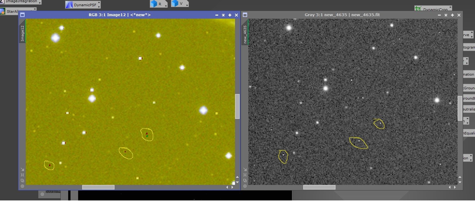

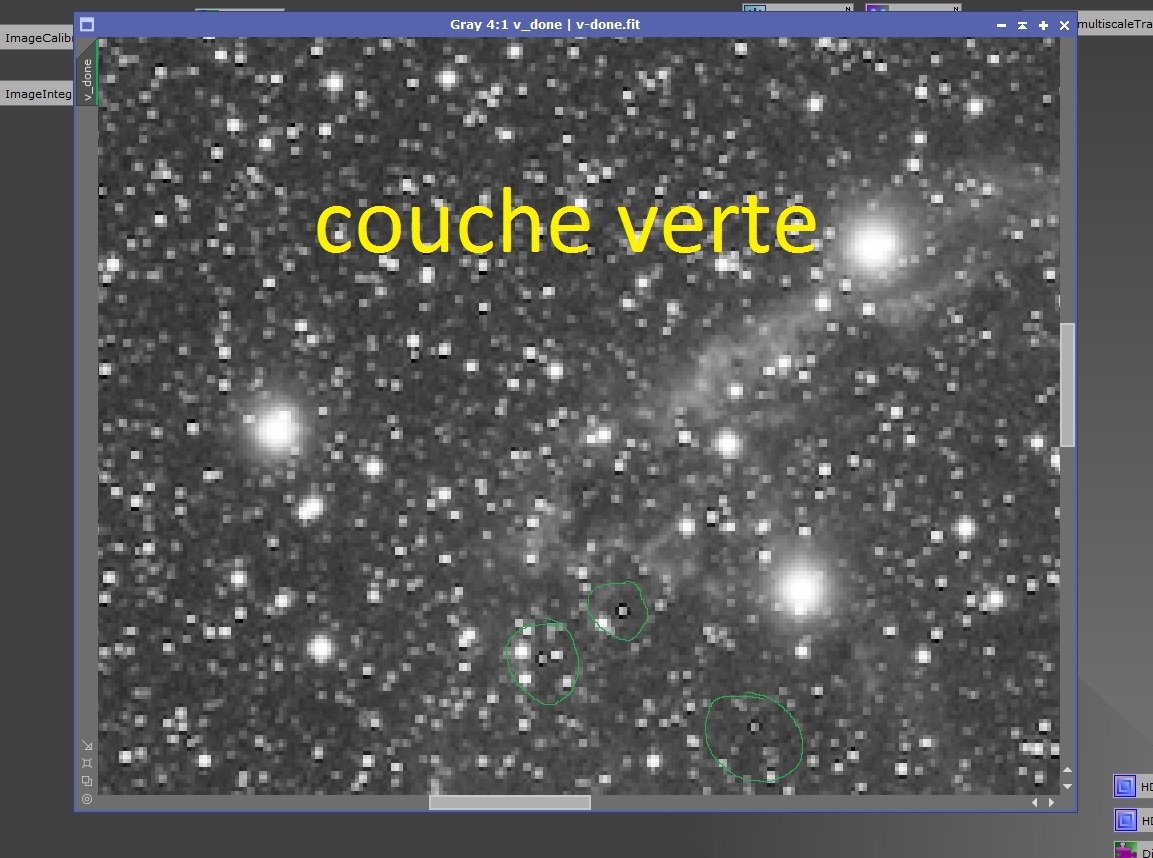

J'ai regardé sur la couche rouge :

Comme je t'ai mis au dessus de ta réponse les tâches matchent avec des pixels chaud des darks.
J'ai refait la calibration des darks avec plus de rejections de pixel sigma high mais le problème persiste.
Je vais essayer de refaire le traitement avec seulement 10 dark - 10 bias sur lesquels les pixels matchent pas avec les pixels rouge et vert voir si ça change quelque chose

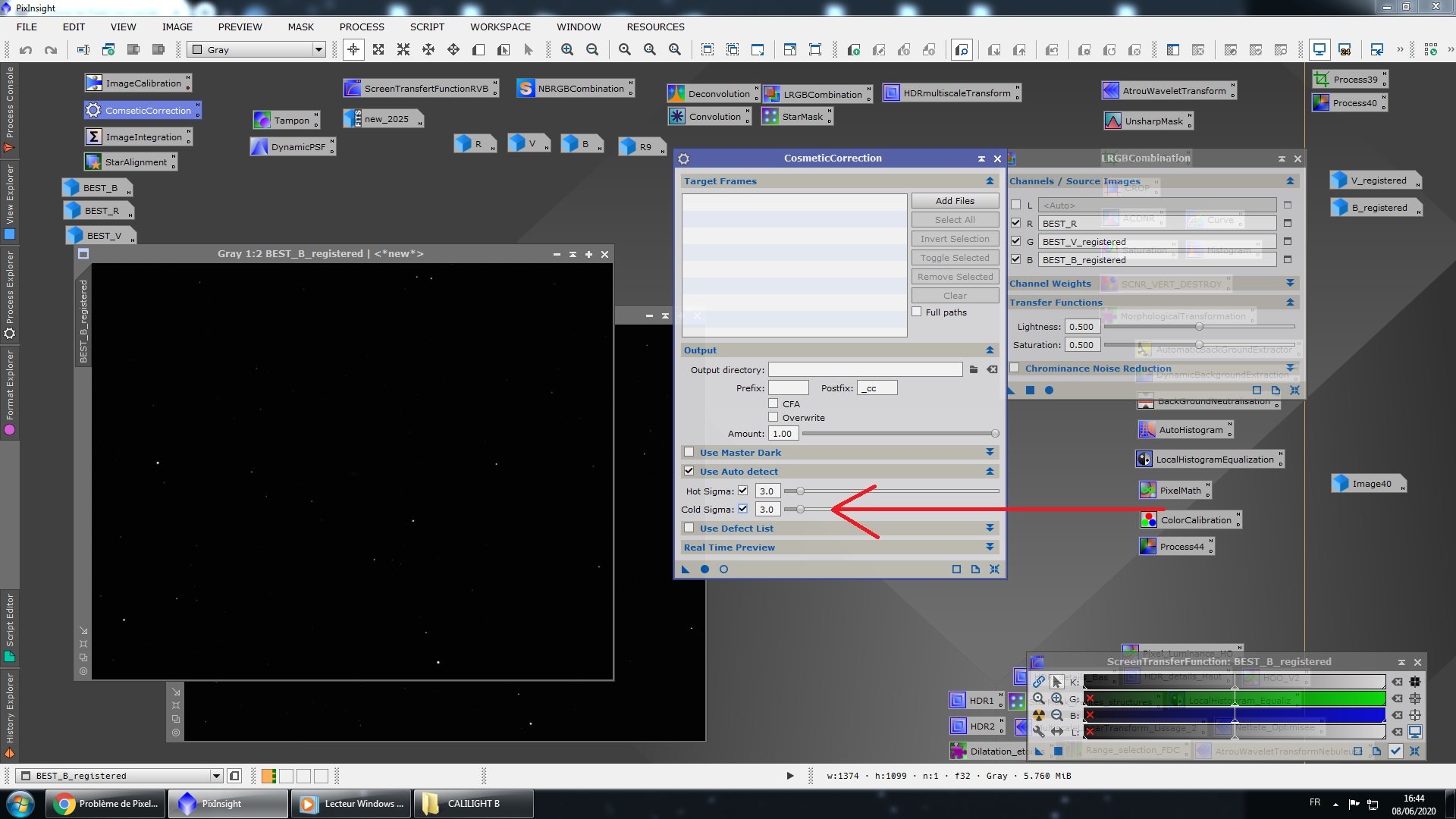

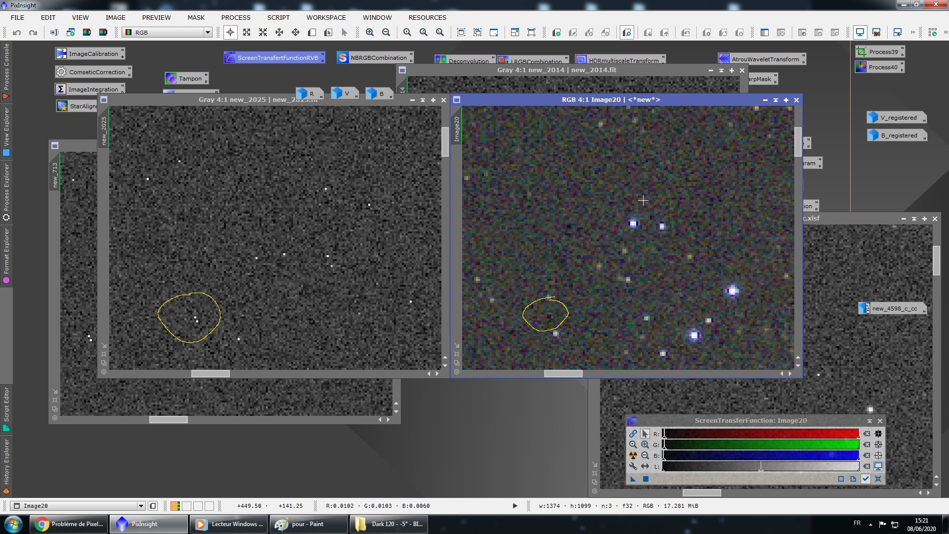

Eurêka !
En regardant bien j'ai compris que c'était pas seulement un problème de pixels chaud mais aussi de pixels froid et en jouant sur le COLD Sigma au moment de la correction cosmetique ça a réglé le problème !! Dommage que le tuto que j'ai suivi n'en fait pas mention du tout.

J'avais superposé tout ce que j'avais sous la main et il était ressorti que c'était des pixels 'noirs' qui étaient gênant sur ma galaxie de l'aiguille le fait de toucher au cold sigma avait réglé le problème.
