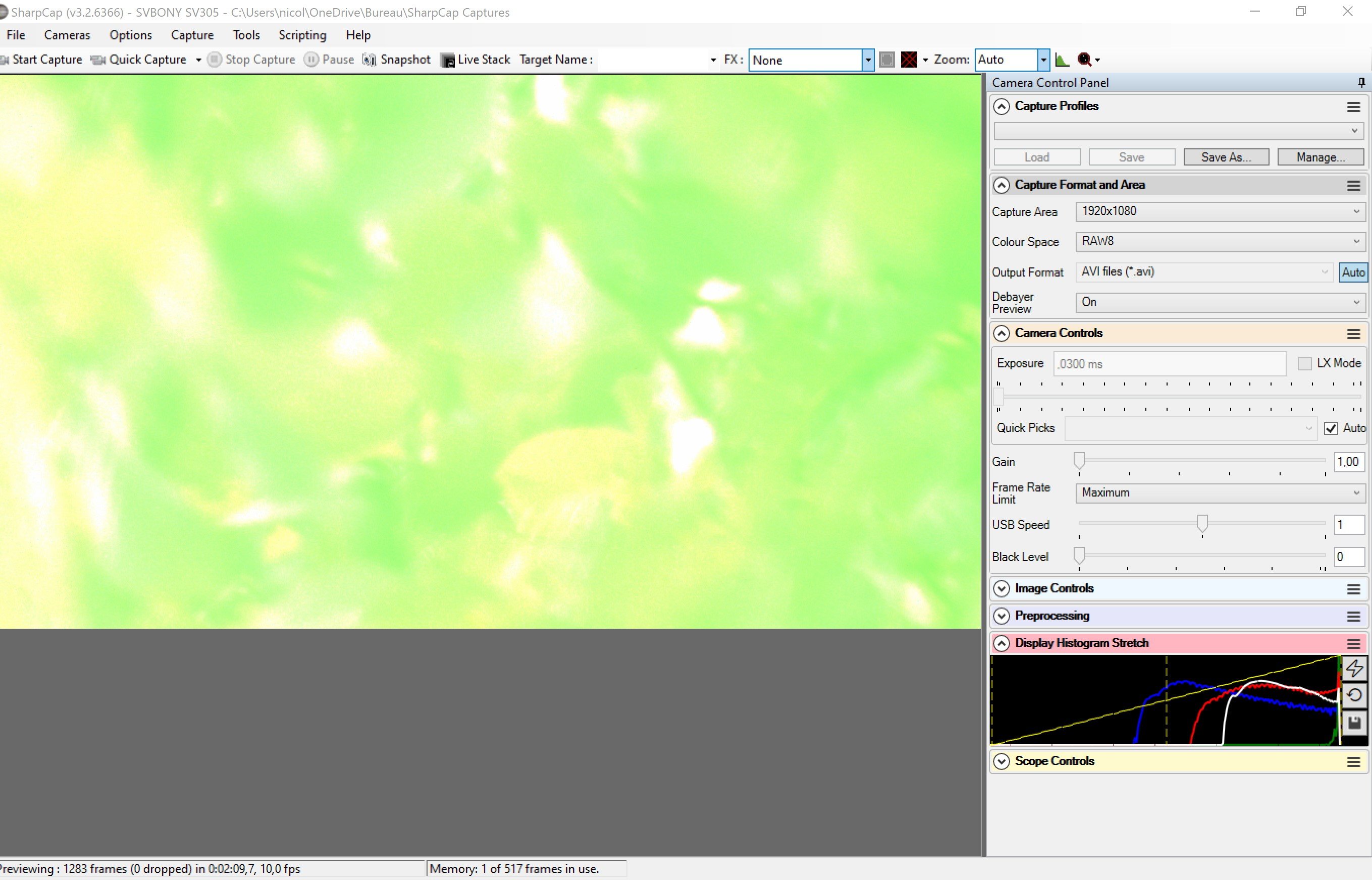

Je viens de brancher ma camera pour voir si tout fonctionnait bien. Vu le ciel en ce moment, impossible de faire ça la nuit alors j'ai visé un arbre au bout du jardin (j'ai rien de plus lointain depuis ma fenêtre et si je vois les feuilles, j'ai une image carrément "verte", est-ce normal ou bien faut-il faire un réglage particulier ? pour la netteté c'est vraiment trop proche et il faut que je refasse quelques réglages sur le scope.
J'ai mis une capture d'écran, si ça parle à quelqu'un ! Merci :)

C’est normal. Nos caméras sont toutes plus sensibles dans le vert que dans le rouge ou le bleu. Tu peux probablement corriger sous le panneau « image controls » et si les réglages ne sont pas accessibles, passer en mode RGB (au lieu de RAW) qui devrait t’y donner accès. Mais généralement on corrige ces déséquilibres de couleur soit pendant l’empilement soit pendant le post-traitement plutôt qu’à la prise
Sancoli : tu as de la chance que tout soit vert ! lol

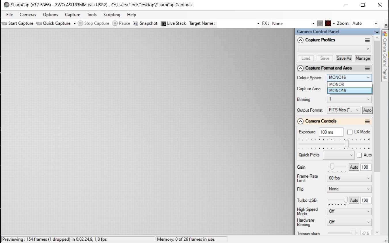

Je viens de recevoir une nouvelle cam, ZWO ASI 183MC or, le souci avec SharpCap c'est que la caméra ne voit qu'en noir et blanc.
Dans le volet de contrôle de la caméra, "Colour Space" ne m'offre que deux choix : MONO08 et MONO16  ... je suis perdu, comment faire pour retrouver la couleur ?

Tu es sûr que c'est une "MC" et pas une "MM" ? Tu as bien installé les pilotes ZWO, la dernière version de Sharpcap etc etc ?
Oui c'est bien une MC (enfin, c'est ce qui est imprimé au dos de la cam ^^) je pense avoir bien installé les pilotes ainsi que la version v3.2.6366 de Sharpcap que je viens d'ailleurs de désinstaller et réinstaller ...et toujours pareil :(
Juste en-dessous du choix Colour Space,  tu dois avoir un contrôle nommé "Debayer preview". S'il y est, mets-le sur "ON". Sinon, teste aussi avec ASIStudio (le soft de ZWO) pour voir si tu as la couleur ou s'il y a un souci avec la cam.

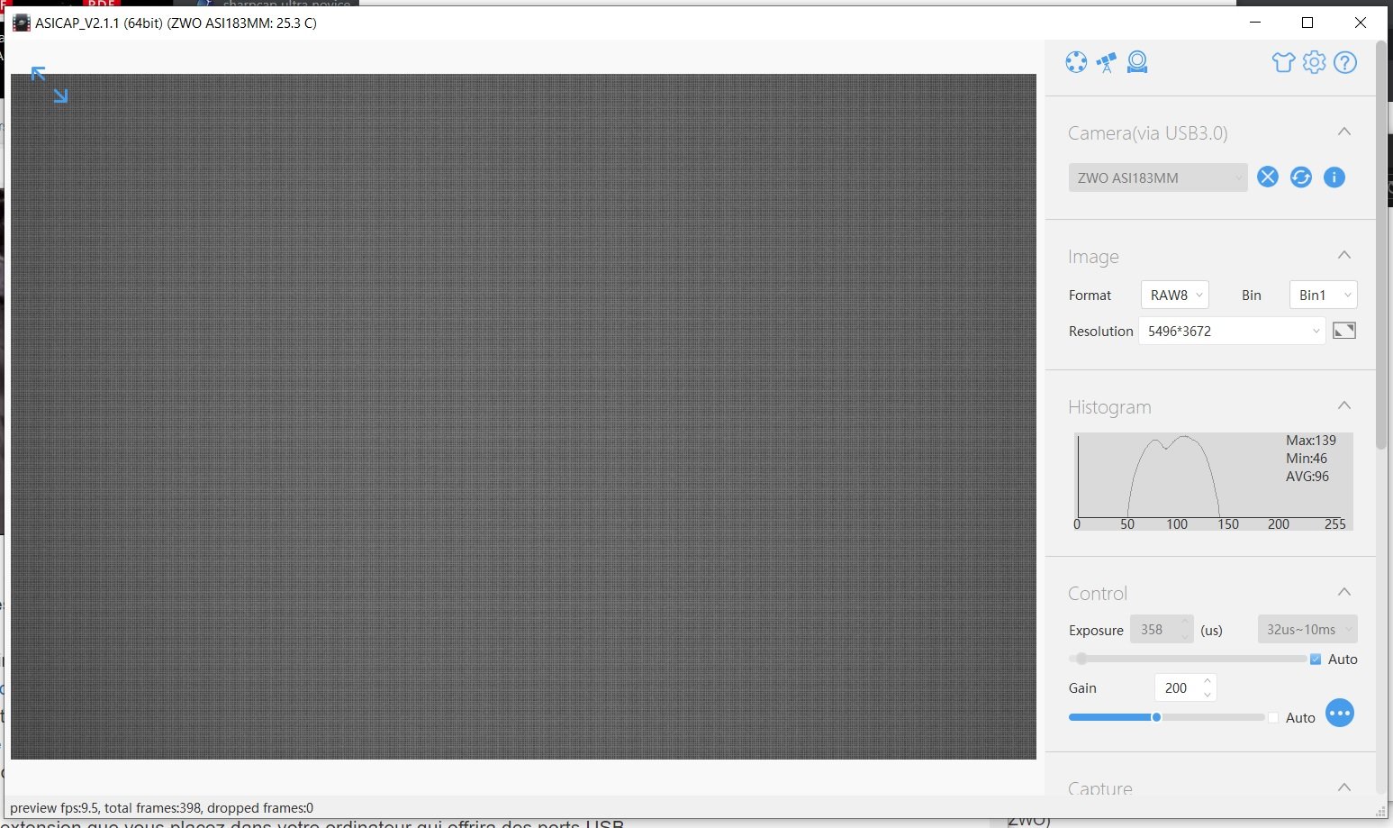

Si seulement ... voici une capture d'écran ... rien !
Je me soupçonne bien d'avoir fait une fausse manip' avec "Debayer preview" mais impossible de retrouver la commande ... grrrrr
Ho ho ... je viens de voir sur ma capture d'écran que SharpCap indique ASI183MM ...???

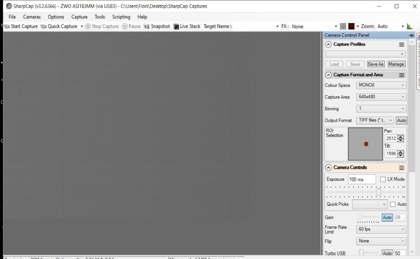

Déjà, peux-tu remettre la Capture Area à sa valeur la plus grande possible (sait-on jamais, des fois que ça toucherait à la capacité de Sharpcap à dématricer).
Peux-tu aussi changer le Output format (mets-le à FITS ou PNG par exemple) ?

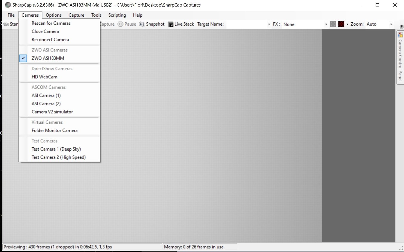

Par ailleurs, peux-tu me dire ce qui est listé quand tu ouvres le menu Camera de Sharpcap ?

Alors zone de capture portée à 5496x3672 et format de sortir fits ...bah ça ne change rien :(
et voici les choix de camera; dont les deux modes ASI évoqués plus haut

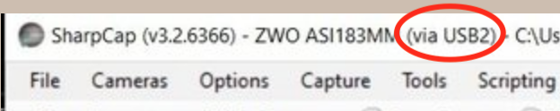

une question, pourquoi la voit il en USB2 ? est elle bien connectée sur son port usb3 et sur un port usb3 de ton pc ?
je ne pense pas que ça change grand chose, mais sait on jamais...
les modes ASI ce sont les driver ASCOM pour cette caméra, mais le mode natif c'est bien celui du dessus dans "zwo asi camera"
et effectivement un tests avec l'outil fourni par ZWO, ASICAP serait le bienvenu, ou ASISTUDIO mais Asicap suffit.

Je rejoins @bemo sur le coup de l'USB : elle est connectée comment cette ASI183, avec le câble "plat" fourni dans la boîte ? Ton PC supporte l'USB3 ?

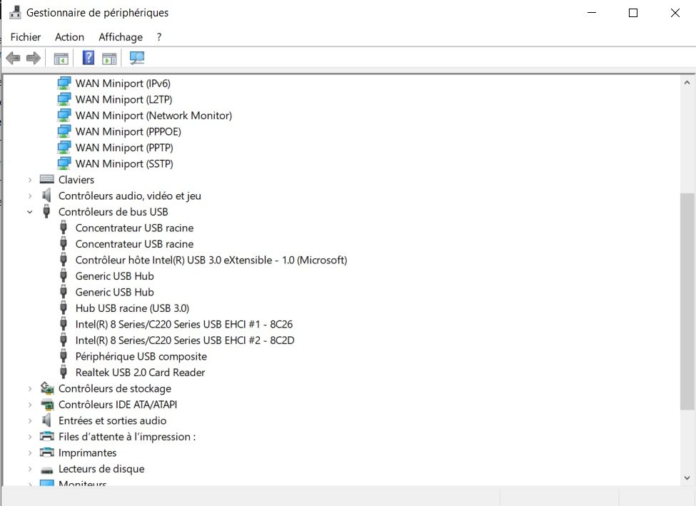

Oui, elle est connectée avec le cable plat sur ce qui semble être un port USB3 (les ports sont bleus ^^) ; en tout cas les logiciels SharCap et Asicap affichent bien un port USB3 pour l' ASI183 "MM" usb.jpg.6b9a8a8f5ae0432b1b87650d7252066d.jpg

Ben non justement, enfin pas partout :
  Le 20/06/2020 à 13:30, clouzot a dit :
Voir davantage
Oui, hier ça affichait USB2 , et ensuite USB3 : j'ai essayé de la brancher sur un autre ordi récent, le gestionnaire de périphérique affichait "MM" ...
très étrange que l'affichage du type de port usb change comme ça.

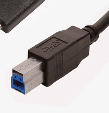

ça sent le problème sur la connection USB, faut changer de cable, changer de port, d'ordi, j'espère qu'il n'y a pas de rallonge, just un cable court et direct caméra/pc ?
et bien branché dans le port USB3 de la caméra avec le gros connecteur USB
