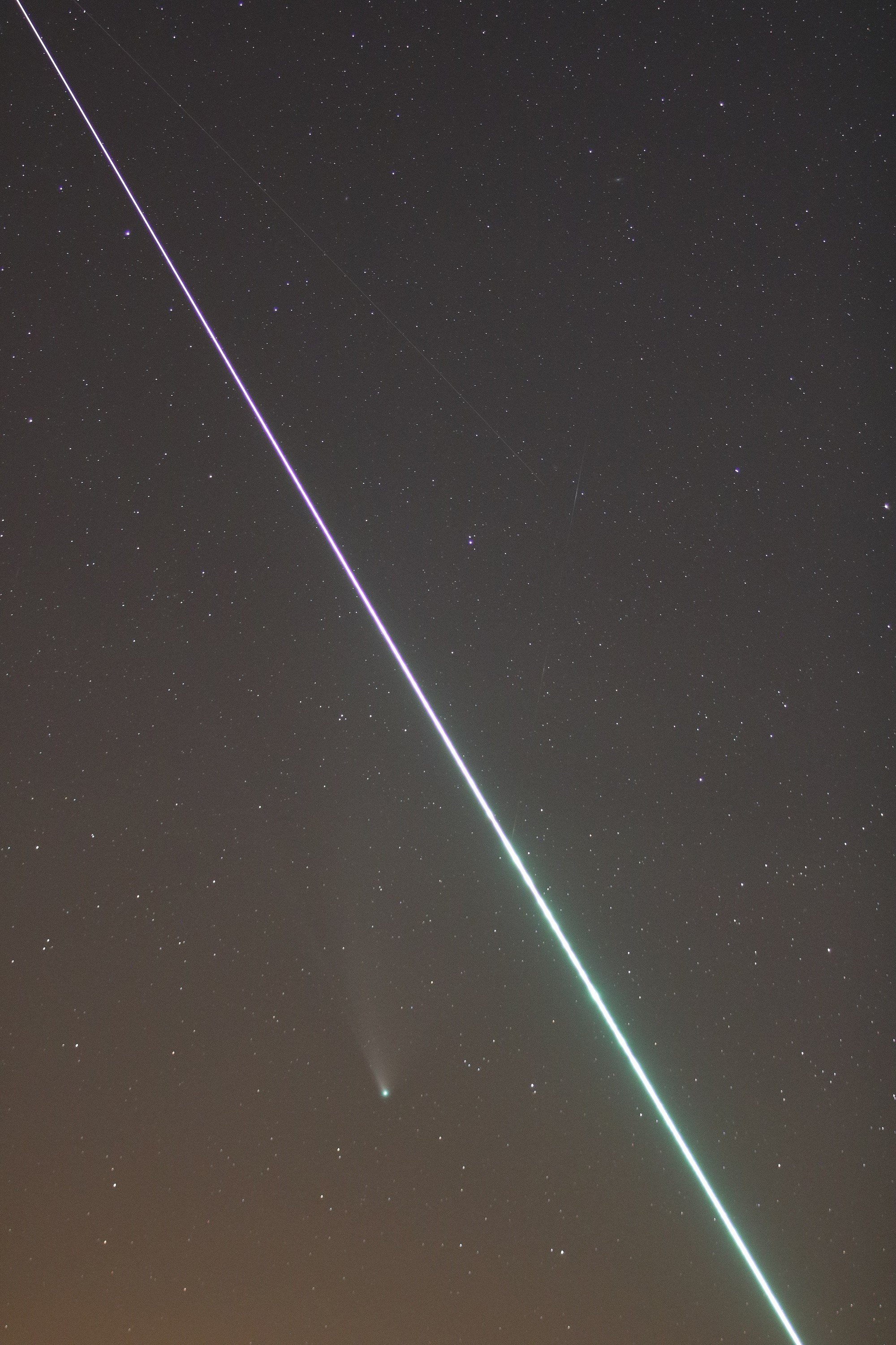

J'étais en train d'imager F3 Neowise cette nuit, lorsqu'un beau bolide est passé quasi pile poil dans le champ !
L'observation visuelle étant déjà en elle même un petit événement, la chute a duré plusieurs secondes, avec fragmentation en plusieurs morceaux, tout ca tout ca... Mais de là à l'avoir en photo, je n'en espérait pas autant.... (D'autant que j'avais aussi un timelapse qui tournait sur une autre camera et qu'il est aussi dessus ! )
Dans tout ca, j'étais au départ parti pour faire une photo de Neowise et du coup, j'aimerais pouvoir traiter mes photos ( je dois avoir 40 poses de 30 sec exploitables + darks + flats + offsets... ), mais j'aimerais pouvoir laisser mon bolide avec sa traînée violet/bleu/verte devant !!
Evidemment DSS me rejette la pose, et me donne un rendu sans bolide, of course....
Avez vous une solution "relativement" simple pour conserver le bolide sur mon empilement ? Sans photoshoper pendant des heures of course...
Merci a vous
Bonne journée,
salut
il faut tester en faisant l empilement avec d’autres algo que sigma clipping
sinon sur Pix on peut choisir précisément les seuil de rejection

le plus simple serait, à mon avis, de faire ton empilement, puis de rajouter ensuite cette image brute sous photoshop ou gimp sous forme d'un calque en mode "éclaircir", éventuellement si besoin en lui appliquant un masque pour n'ajouter que le bolide.

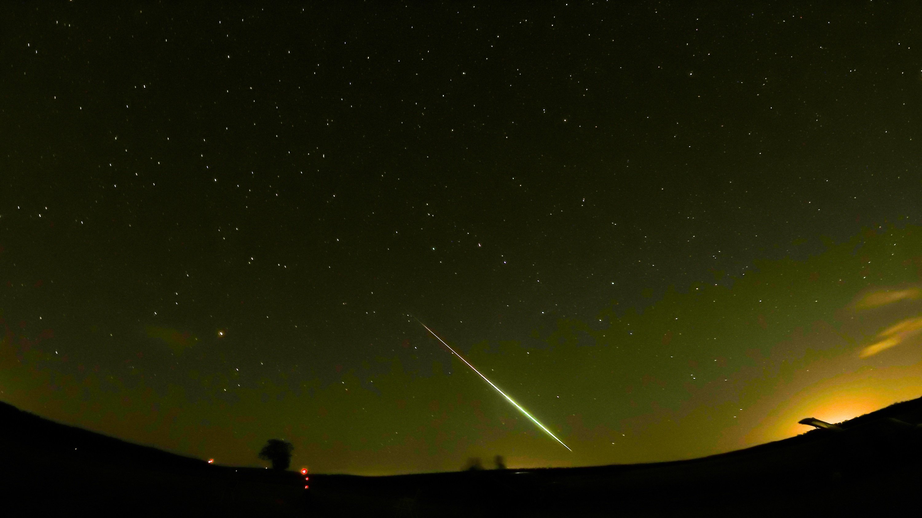

Voilà l'image extraite du timelapse,
je l'ai volontairement surexposée dégeulasse pour bien voir les étoiles au dessus, notamment la grande ourse qui donne l'échelle du bordel...
C'est pris avec un très grand angle limite fisheye type gopro
Merci pour vos infos, j'essayerais ça quand j'aurais un peu de temps pour me poser dessus.
Un calque avec un masque me semble une bonne idée en effet...

Wow c'est sublime ! C'était gigantesque comme bolide, on ne se rend pas forcément compte sur les photos, mais il y a eu deux ou trois grosses désintégrations avec de très gros flash lumineux ! Ça me donne presque envie de m'équiper aussi d'une caméra fisheye pour avoir la chance de saisir ce genre de truc...

D'ailleurs, ça m'intéresse de savoir un peu le matos que tu utilises ! C'est que tu faisait un circumpolaire ou que tu film régulièrement en espérant avoir une belle prise ? Ça me convainc pas mal d'acheter une caméra fish-eye pour filmer un peu la nuit en espérant une pêche miraculeuse !
Coté astrophoto je suis pour l'instant à classer dans les débutants, mon "set" principal est une star adventurer avec un 750D, et selon l'humeur un 18-35 1.8 , le célèbre 50 1.8, et un 70-200 2.8 et son doubleur si besoin....
Le timelapse, c'est une osmo action DJI tout simplement, je tâtonne encore pour affiner les réglages, mais vu la simplicité du truc, c'est top, tu jette ça dans un coin et zou....
Le but était plutôt d'avoir nos trognes en bas avec les frontales rouges, et le ciel au dessus, pour le fun on va dire....
Je rajoute quelques fois un petit hybride olympus, qui claque des photos un peu dans un coin au zazard... j'avais arrêté comme il était pas très quali, mais je me disait que plus j’imageais plus  j'avais de chances d'avoir des trucs..... Le temps donne raison....

Tu dois pouvoir calculer ta photo de Neowise avec DSS et rajouter la trainée sur un calque sous Photoshop.
C'est assez facile et rapide si tu maitrise un minimum PS ;)
