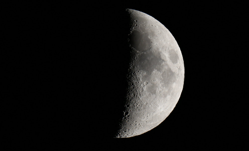

Hier soir 1ere tentative d'astrophoto lunaire, sous un ciel nuageux avec une TSA 120 + 5dmk3 (raw+jpeg). Aucun filtre.
Les conditions n'étaient évidemment pas top donc forcément les détails ne sont pas là mais c'est surtout le chromatisme qui m'interpelle...
Je poste 2 photos en jpg sans aucune retouche (juste du recadrage) :
La 1ere sans Barlow, chromatisme bleu en haut et orangé en bas (729B3759)

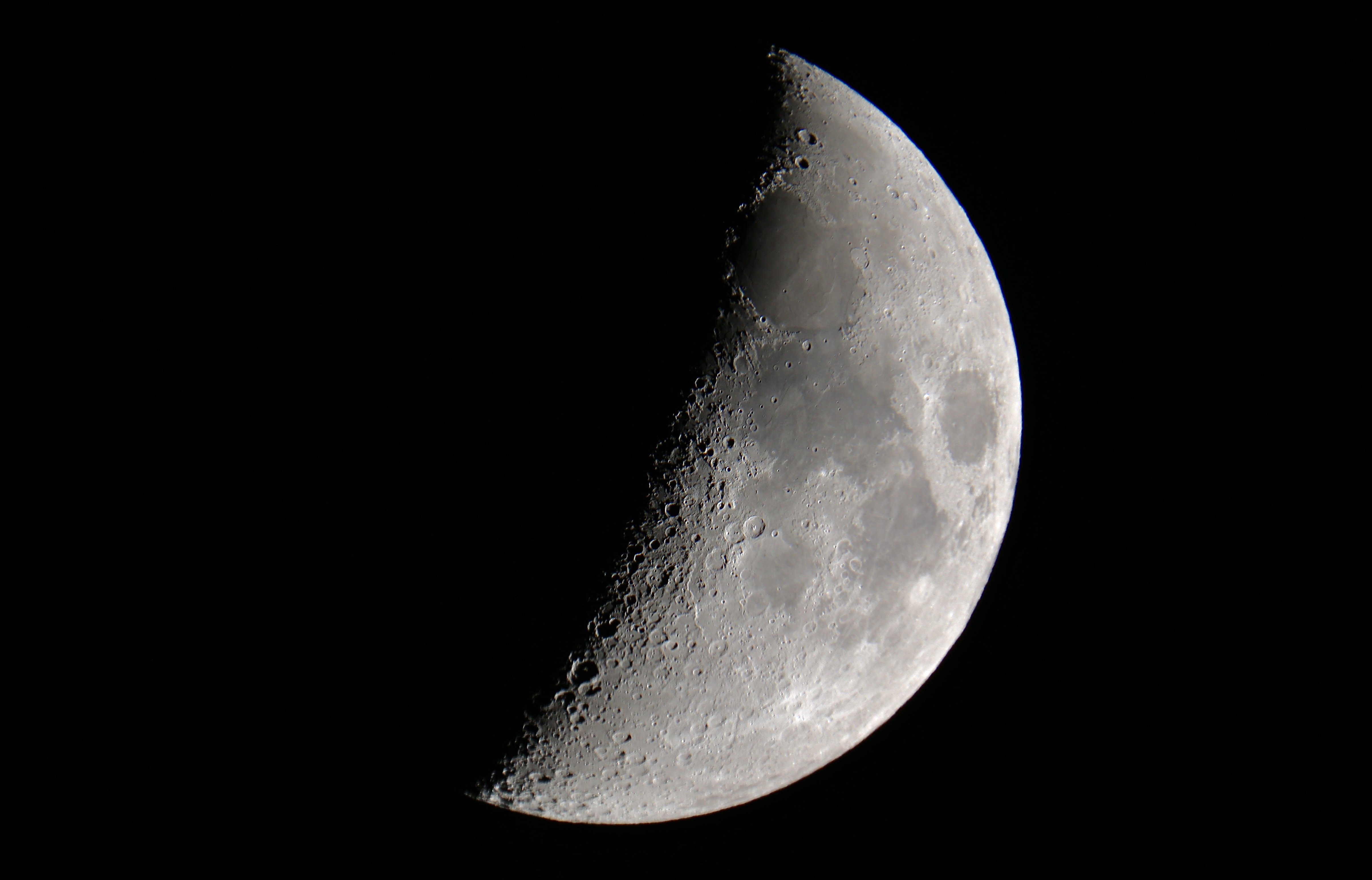

La 2eme avec la Barlow (Powermate x2): chromatisme super bien présent, je ne pensais pas en avoir autant avec une Barlow de cette qualité 🙁 (729B3730)
Est-ce que le chromatisme est normal avec des optiques de cette qualité ? Ai-je fais un mauvais réglage ? Les nuages ont-ils une incidence sur le chromatisme ? Cela se rattrape-t-il avec un logiciel ? Bref... plein de questions et j'attends avec impatience vos réponses 🙂

oui si tu cliques sur la 1ere photo qui est faite sans Barlow il y a du chromatisme

Je viens de téléphoner à OU et pour le technicien il s'agirait de la réfraction atmosphérique donc il me dit d'essayer sous un meilleur ciel, que la Lune soit plus haute et aussi de pointer une étoile de magnitude 3-4 et voir s'il y a du chromatisme...

arf... si toutes tes images souffrent de chroma avec des temps d'exposition relativement cours, je n'incrimine pas vraiment la réfraction atmosphérique, tu devrais en avoir quelques une sans chromatisme,  mais comme conseillé plus haut testes sur une étoile.
Modifié par Hama
Je parierais volontiers sur la dispersion atmosphérique.
En ce moment la lune vole bas.
Typique de la diffraction.
Attendre en effet que la lune monte, après la PL plutôt vers le 10 août.
Avant ce sera trop bas, dans les 20 deg durant la pleine lune.
il y a une heure, sebseacteam a dit :
oui je viens de voir dans une application qu'effectivement elle descend de jours en jours... mais je vais quand même tenter cette semaine où on aura quelques jours de beau et aller en bord de mer... et puis faut bien que j'amortisse le matériel ! 😁
J'ai donc refait d'autres photos de la Lune et toujours ce problème de chromatisme alors soit j'attends qu'elle soit plus haute ou je prends un ADC et je vais prendre un ADC 🙂. J'ai aussi fait quelques tests vite faits sur Jupiter et Saturne hier soir et c'est évident qu'il faut un adc. Celui de PA est-il vraiment meilleur que celui de ZWO ? 🤔
