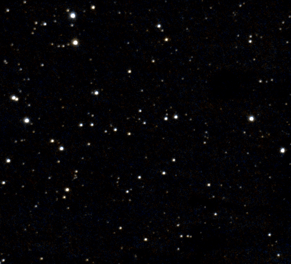

Voici M52.
Celestron Nexstar 5SE + ZWO ASI 224 MC.
500 x 1s, ISO 300. Acquisition avec SharpCap, traitement avec Siril + Gimp.
Merci de vos critiques, ça m'aide à m'améliorer (d'ailleurs, je prends tout conseils pour ce qui est de la capture de galaxies qui me pose problème).

Comme tu peux le constater, tu n'obtiens pas l'amas entierement dû en partie aux pixels de la 224MC - 3.75micro, focale trop longue.
De ce fait, j'ai acquerri un Canon 1100D avec des pixels de 5.19.
Tu peux tester tout ca sur Astronomy Tools ...

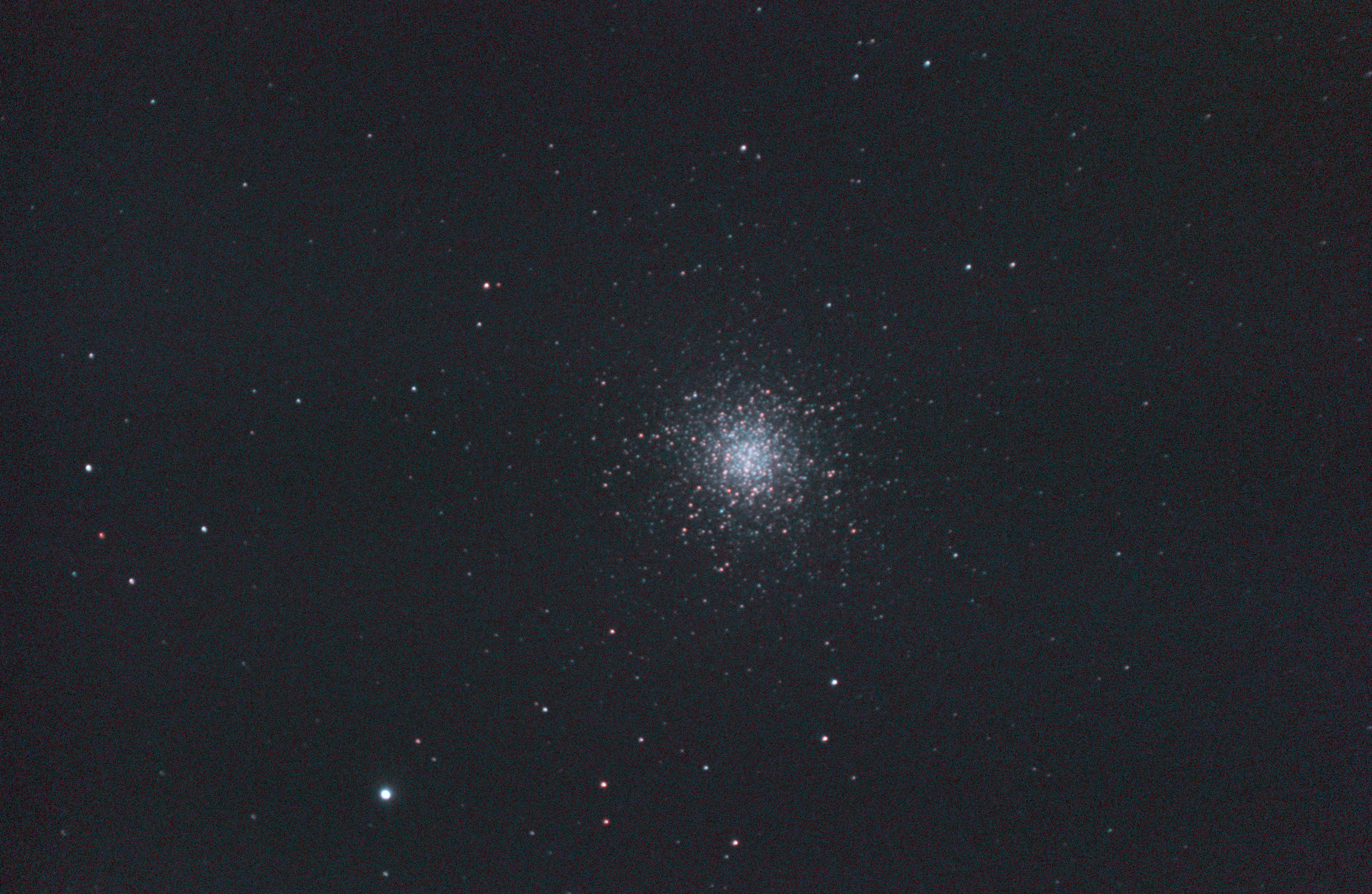

Voici ma derniere photo de M13 traitée avec Siril derniere version 0.9.44 la future version 1
On dirait que ta MAP est améliorable, j'utilise un masque de Bahtinov.
Simule bien sur Astronomy Tools et tu comprendras l'amelioration a faire.
Bonjour à vous deux,
Merci beaucoup, je prends volontiers vos recommandations en particulier sur la focale et sur AstronomyTools.
Merci encore
