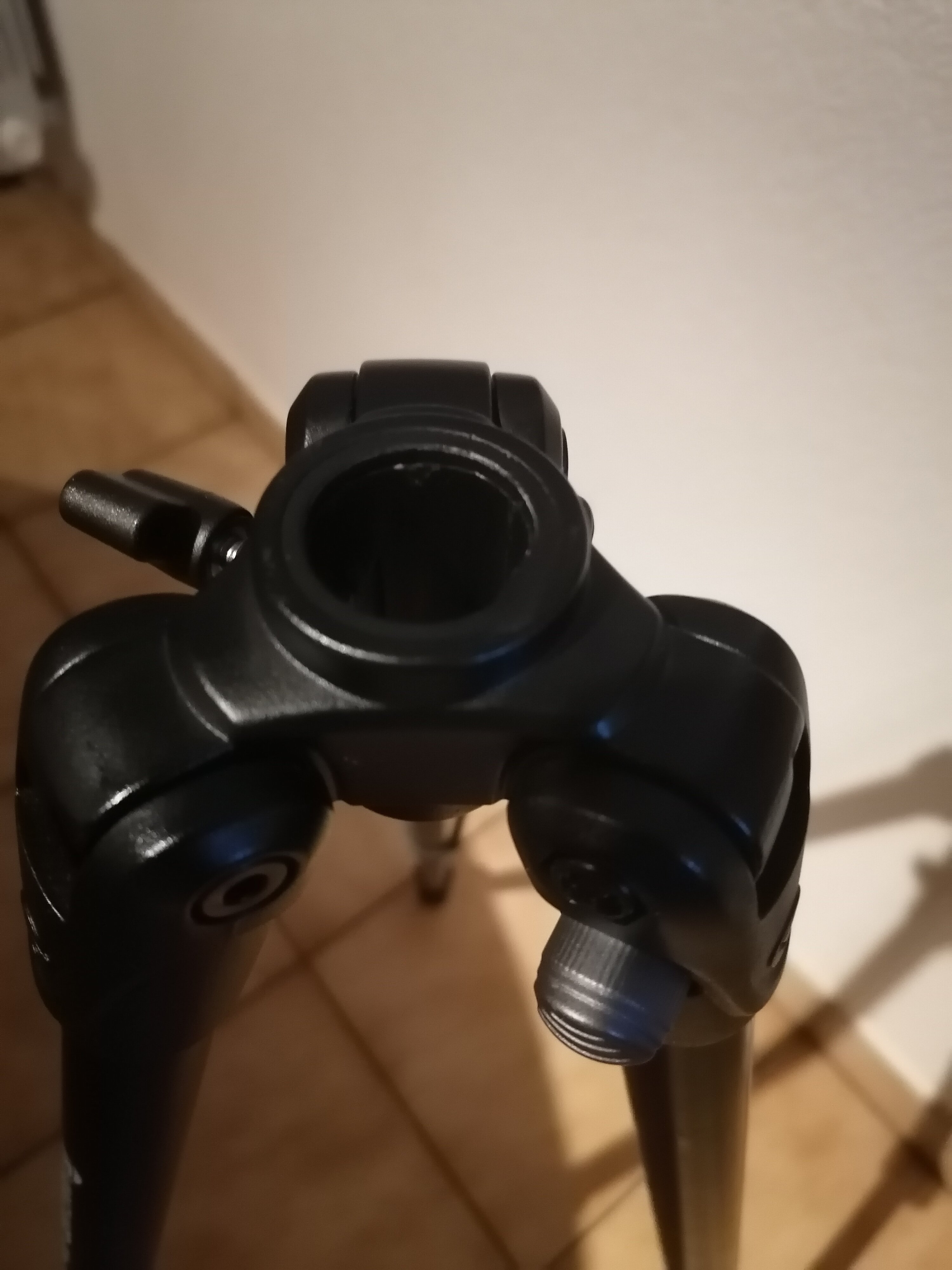

Tu n'as pas la colonne centrale de ce trépied ?
Éventuellement il est toujours possible de placer un tube au centre surmonté d'une petite platine et d'une vis au pas photo.

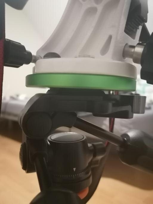

Si j'ai a colonne central sauf que ma monture tremble dessus donc j'essaye de trouer un moyen pour que ce sois stable, et merci je verrai ce que je peut faire
Oui mais la monture est plus grosse que le le tube donc le point n'est pas bien équilibrer du tout sur l'image tu vois bien du vide
IMG_20200914_210515.jpg?width=513&height=684
effectivement, je comprend mieux le problème.
Est-ce que tu peux démonter la tête de la colonne ?
Sinon il faudrait fabriquer une colonne spécialement pour la petite monture motorisée. Tu es un peu bricoleur ?

Non du tout mais mon père oui, j'i quelqu'un qui ma envoyer un trépied qui serai plus adapter si je bricole quelque chose ça sera sur celui la
Personnellement j'essayerai de trouver un rond de bois, type manche d'outil, qui s'adapte fermement dans le trou du trépied, et j'y adapterai un disque de contreplaqué épais percé à la mèche à bois du diamètre du manche (un tout petit peu plus petit pour le rentrer en force et le coller).
Sur ce morceau de contreplaqué tu y fixe avec 3 ou 4 petites vis à bois un autre disque percé au centre pour y passer une vis au pas photo qui dépassera pour s'adapter sur l'embase de ta monture.
Je ne sais pas si mon explication est assez claire...
