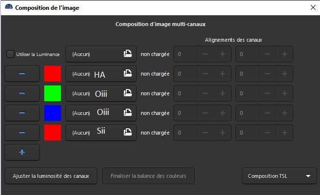

Petitprost Posté 2 octobre 2020 Posté 2 octobre 2020 Donc le script ha est a prendre pour traiter cette partie ?
lock042 Posté 2 octobre 2020 Posté 2 octobre 2020 SII c'est à 671.7nm, donc R Ha c'est à 656.28nm, donc R aussi.
Petitprost Posté 2 octobre 2020 Posté 2 octobre 2020 (modifié) Donc la compo RVB devrait être comme ça ? Modifié 3 octobre 2020 par Petitprost

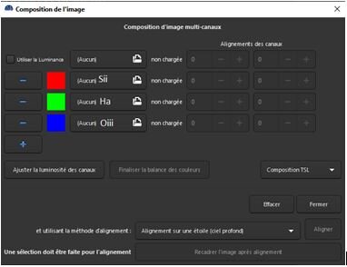

sebastien_legriel Posté 4 octobre 2020 Auteur Posté 4 octobre 2020 Le 02/10/2020 à 19:06, Petitprost a dit : Donc la compo RVB devrait être comme ça ? Voir davantage Bonjour, La compo RVB n'a rien à voir avec les canaux dont on été extrait les info de chaque couche SHO. La compo RVB pour du SHO classique est : - Sii en Rouge - Ha en Vert - Oiii en Bleu Dans la plupart des nébuleuses, le Ha est dominant, donc l'image apparait assez verte. Il faut ensuite mixer les couches SHO dans chaque couche RVB pour trouver le juste équilibre et les couleurs attendues. J'avais déjà ouvert un sujet dessus l'année dernière, tu y trouveras des infos qui pourront t'intéresser : https://www.webastro.net/forums/topic/175266-traitement-sho-de-m16-des-soucis/
Petitprost Posté 4 octobre 2020 Posté 4 octobre 2020 (modifié) Pour un filtre DUO ( HaOiii ) Colmic signale bien qu'il faut après l'exécution du script recomposer le Ha en rouge et le Oiii en vert et bleu . Donc si j'utilise un deuxième filtre Sii il faut bien que je recompose avec les deux premières couches ? A te lire à nouveau, d'après toi l'ordre change à partir du moment que l'on utilise le Sii ? ps : je viens de faire un essai avec mes deux couches Ha en vert et Oiii en bleu sur la compo siril et je comprends mieux . Donc ça serait comme ceci ? Modifié 4 octobre 2020 par Petitprost
sebastien_legriel Posté 4 octobre 2020 Auteur Posté 4 octobre 2020 (modifié) Le 04/10/2020 à 10:32, Petitprost a dit : Pour un filtre DUO ( HaOiii ) Colmic signale bien qu'il faut après l'exécution du script recomposer le Ha en rouge et le Oiii en vert et bleu . Donc si j'utilise un deuxième filtre Sii il faut bien que je recompose avec les deux premières couches ? A te lire à nouveau, d'après toi l'ordre change à partir du moment que l'on utilise le Sii ? ps : je viens de faire un essai avec mes deux couches Ha en vert et Oiii en bleu sur la compo siril et je comprends mieux . Donc ça serait comme ceci ? Voir davantage J'ai l'impression que tu mélanges deux choses : - la prise de vue et les filtres utilisées (Ha, Oiii et/ou Sii) - l'image finale que tu souhaites obtenir (SHO ou HOO). En fait, on parle d'image finale SHO car on utilise ces 3 couches, mais il faudrait plutôt parler de palette HST (Hubble Space Telescope) qui est la répartition utilisée par Hubble pour les couches SHO dans l'image finale RVB. Une image HOO n'a pas du tout le même rendu qu'une image HST/SHO puisque la répartition des couches Ha, Oiii et Sii dans le RVB pour faire un HST/SHO n'est pas du tout la même que la répartition des couches Ha et Oiii dans le RVB pour faire un HOO. Pour un HOO, on fait : - Rouge : Ha - Vert : Oiii - Bleu : Oiii Pour un SHO, on fait : - Rouge : Sii - Vert : Ha - Bleu : Oiii Ta dernière capture d'écran de Siril correspond bien à la répartition classique pour faire une image HST/SHO. Modifié 4 octobre 2020 par sebastien_legriel
