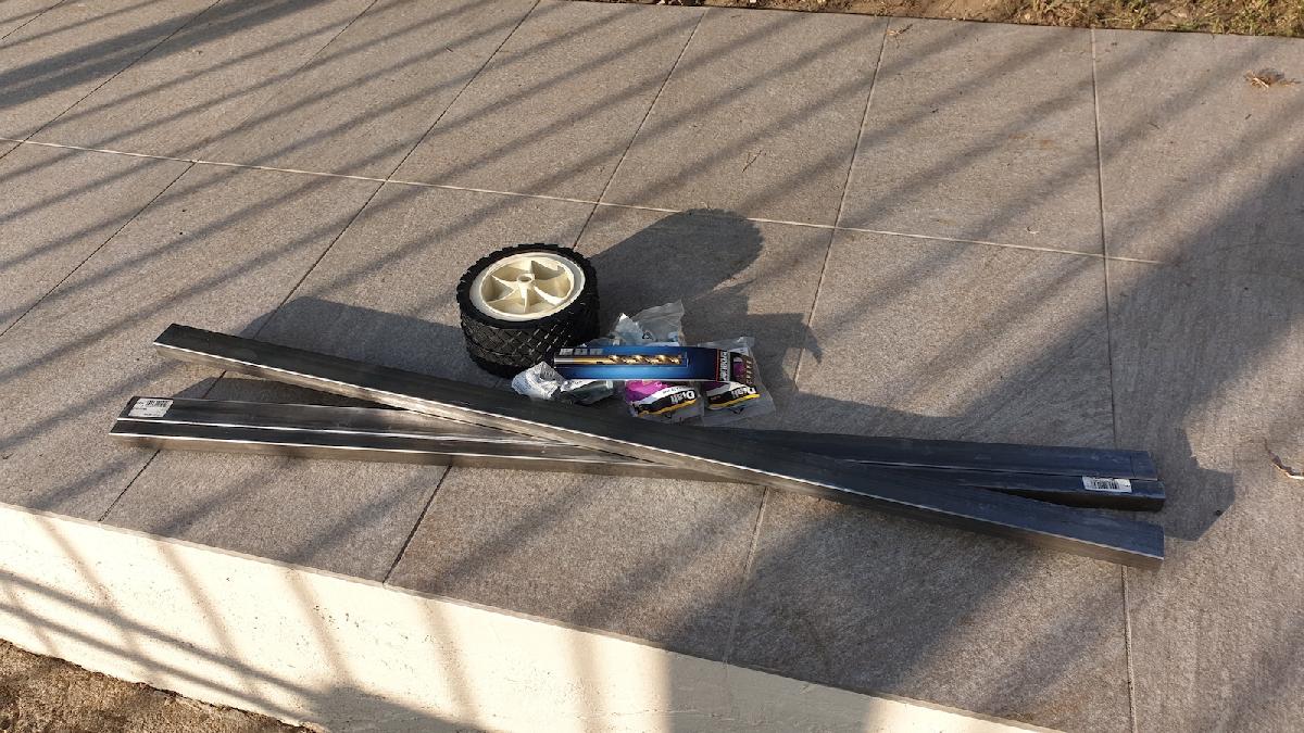

Donc, j'ai cogité un peu aujourd'hui sur ce que je pourrais bricoler sur mon 300 Kepler... Et en revenant à la maison, je suis passé au magasin de bricolage, pour ramener ça :
2 barres d'acier de 20x35, 1 barre de 20x20, 2 roues de 15cm, des boulons...
Et voilà mon idée :

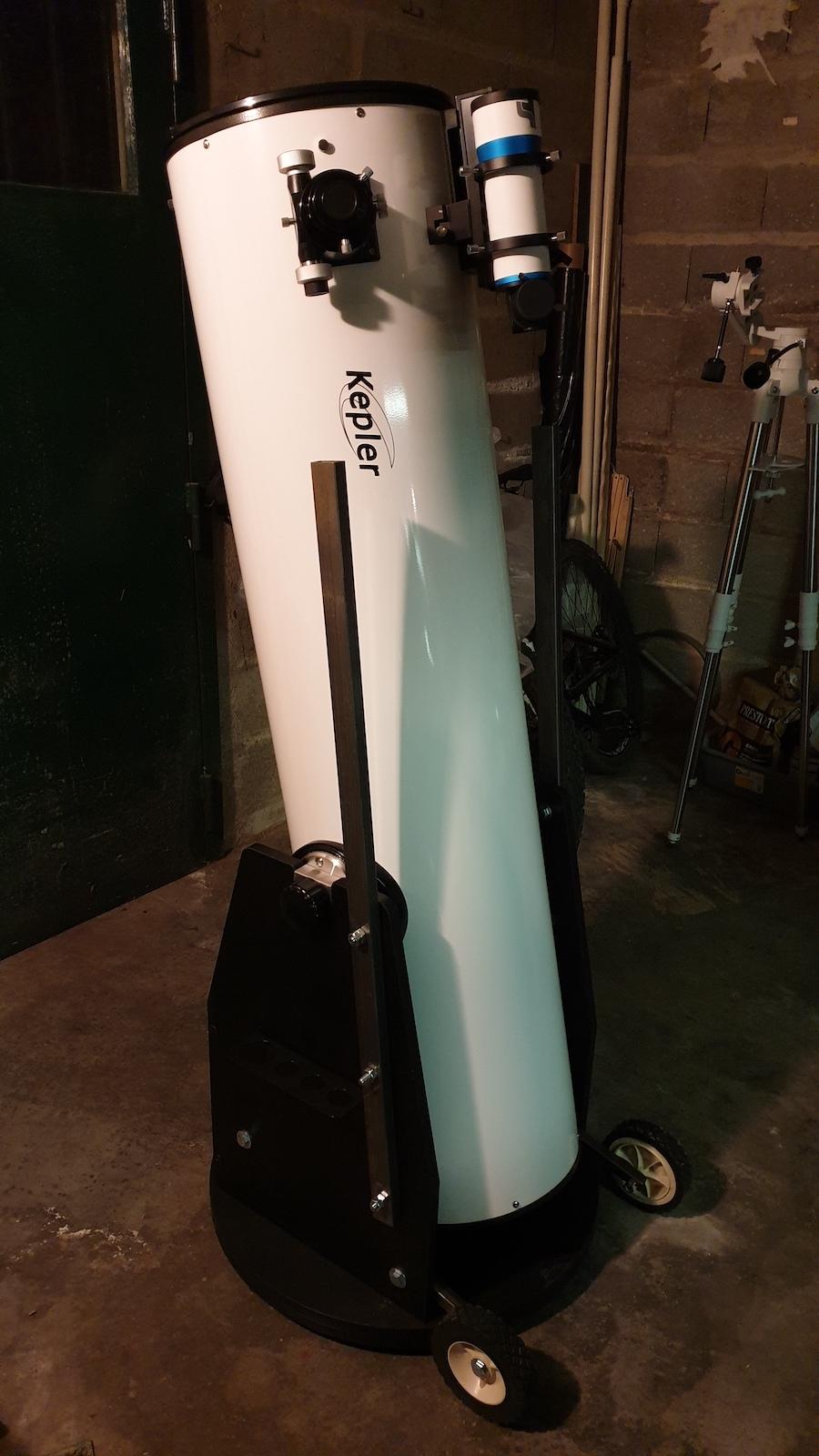

- Les barres de 20x35 sont fines (épaisseur) et larges (en main) : parfait pour porter quelque chose de lourd... Dommage qu'elles ne fassent qu'un mètre, car 1m20 aurait été mieux.
Quelques trous pour que ça tienne solidement sur les côtés du rocker :

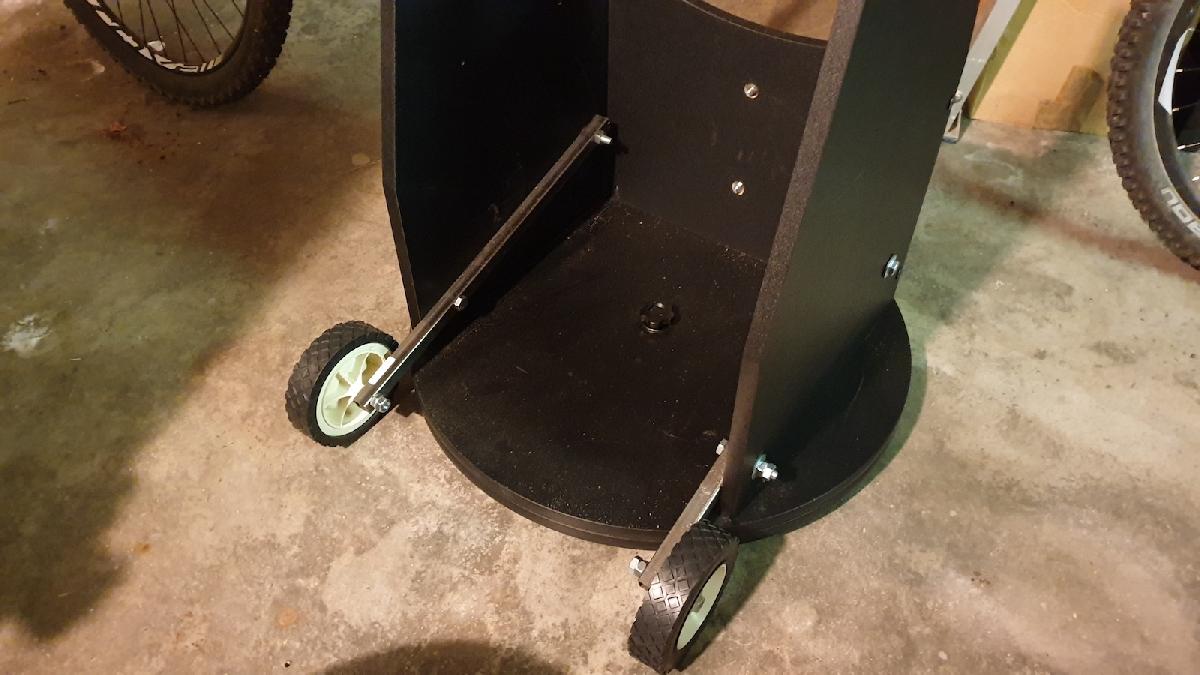

Pour les roues, je les place vers l'arrière du tube, afin de balancer le rocker vers moi et que le tube s'appuie contre la face avant (du rocker)...
Les barres de transports, sur les côtés du rocker :

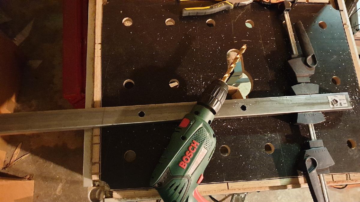

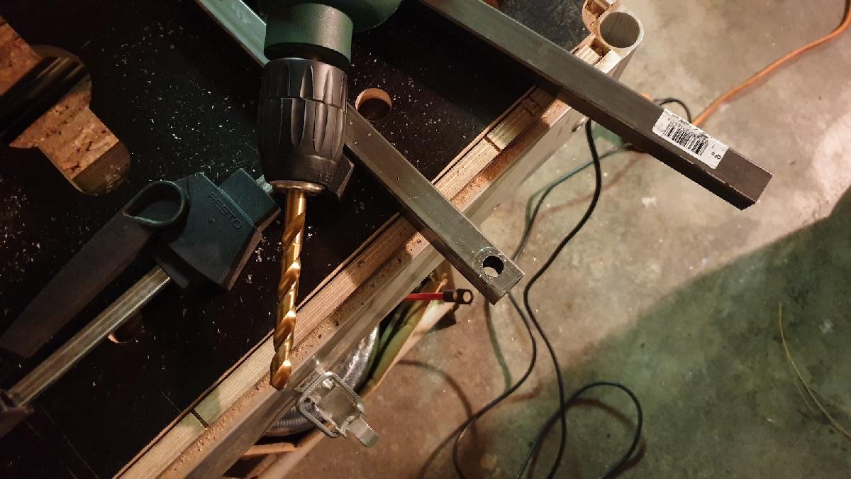

Perçage des trous pour les roues dans une barre de 20x20 de 1 mètre (coupée en 2) :
Les roues supportent 50kg chacune, mais j'en trouverai des mieux, gonflables (là, j'ai pris ce qu'il y avait)...

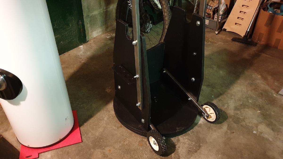

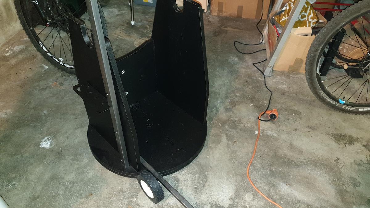

Impeccable (les roues juste au-dessus du sol, pour que le plateau pivote) :

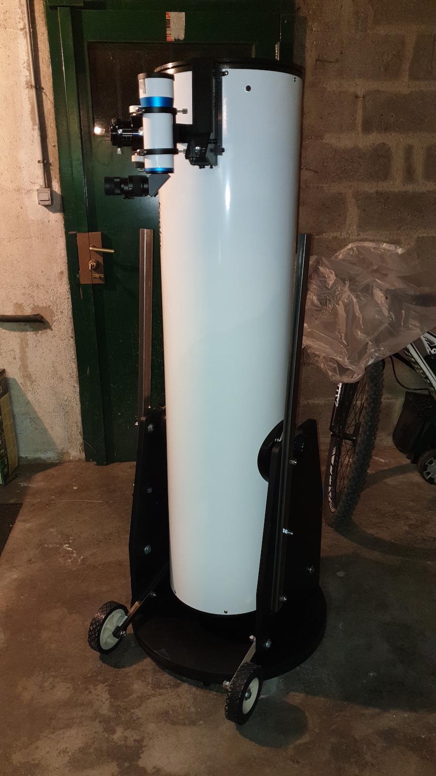

Avec les barres de transport en place (j'ai mis les boulons dehors, au cas où le tube frotte, ça mériterait d'être peint !) :

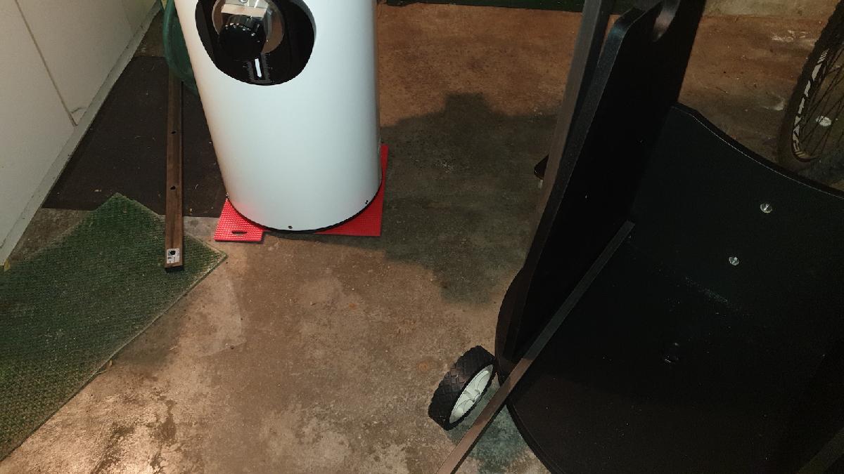

Et voilà la bête !! :p
L'autre profil :

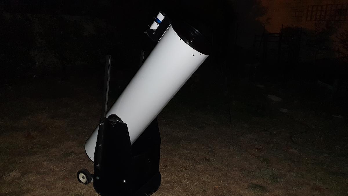

Aussitôt bricolé, aussitôt essayé : ça marche (enfin : "ça roule !"), mes petites marches sont facilement franchies, je peux hisser le dobson dans ma pente raide en tirant sur une seule des barres, ça tient solidement (car en plus, ça monte, mais pas droit !)...

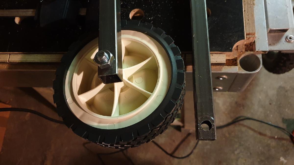

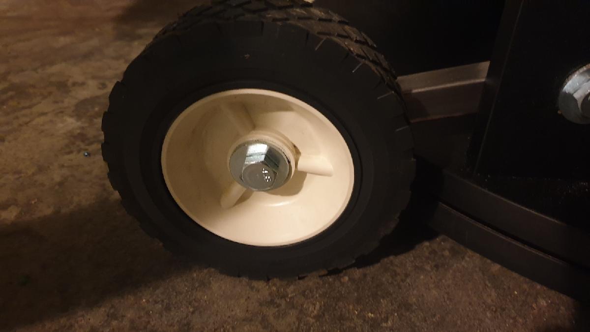

Comme toi j'ai un dobson mais le Lightbridge 300mm qui pèse pas mal. Et selon ce que je veux observer, je dois changer de d'endroit dans mon jardin. J'avais voulu mettre des roues gonfables mais je ne voyais pas comment fixer les roues. Ton montage documenté me laisse entrevoir une solution
Par contre, de l'autre coté de cette roue c'est seulement la tête de vis avec une rondelle de l'autre coté comme il semble y avoir sur cette photo.
Si tu pouvais faire une photo aussi zoomé de l'autre coté, ça serait sympa. Merci d'avance.
Modifié par Axeldark
Hello @Axeldark !
Oui oui, c'est juste une vis M10 de 70mm, donc la tête, une rondelle, la roue, puis deux boulons qui se maintiennent, afin que la roue reste libre de tourner.
Pour les roues, j'aimerais bien mettre aussi des roues gonflables, mais je n'en ai pas trouvé (dans mon magasin de bricolage), donc j'ai pris ce qu'il y avait (pressé de tester mon idée !!)... Je commanderai des roues gonflables sur internet ;)
Je te fais une photo tout à l'heure...
Merci pour le retour.
Je pensais que c’était plus compliqué que ça.
Pas bête du tout d’utiliser des barres d’acier et de les percer. Je butais sur la fixation des roues. Tu m’offres une solution plus que simple.
Dernière question. Sur la photo ci dessous, entre la tige et le roue, je suppose que tu mets aussi une rondelle ?
