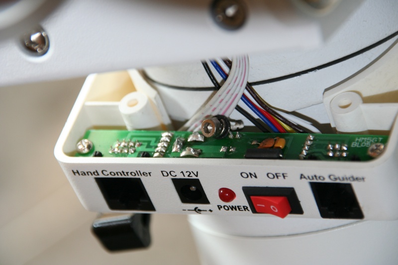

J'ouvre donc le capot, que j'aurais de toute façon ouvert pour vérifier les jeux:
Je bondis sur mon apn:
Cela pouvait bouger. Imaginez si ,comme tout en chacun, j'avais commencé par mettre sous tension et lancer les moteurs pour un alignement.
Seulement vous voyez 2 vis, bien placées:confused: , où est la troisième?
Démontage complet: moteur Dec, carte électronique: nada?
Reste le bandeau des connecteurs: gagné! Je le baisse légérement:
Juste sur l'arrivée du 12V!
Tout remonté et règlé, le soir je vais tester l'alignement.
Ben mes avatars ne sont pas fini: c'est quoi cela par terre? .... c'est la petite fenètre de la raquette qui est. Pas grave cela se colle.
J'allume, je commence à rentrer les paramétres et...... il manque un bout de digit. Ainsi dans EST par exemple le E n'a pas de barre verticale. Et tout ce qui j'affiche sur cette ligne verticale n'a pas de barre à cet endroit de l'afficheur.

Je n'ai pas les grands yeux de notre célèbre Autruchon mais j'avais vu!
Sur la carte électronique! J'ai tout récupéré:
3 vis + 3 rondelles metalliques + 3 rondelles plastiques + .... la haine pour tant de désinvolture pour un produit appelé "PRO".

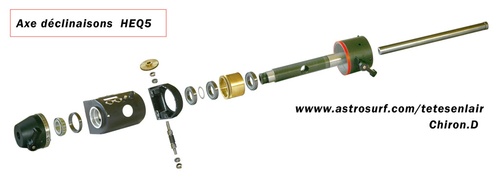

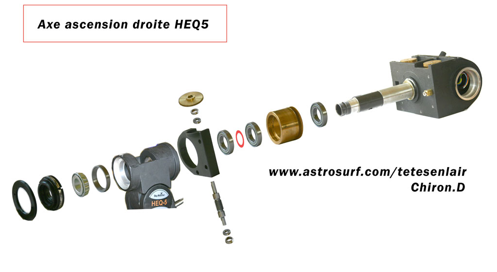

Je viens de touver sur un autre forum les vues éclatées de la H-EQ5,
pour l'axe AD
Ci dessous l'axe Dec:

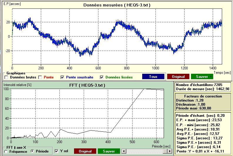

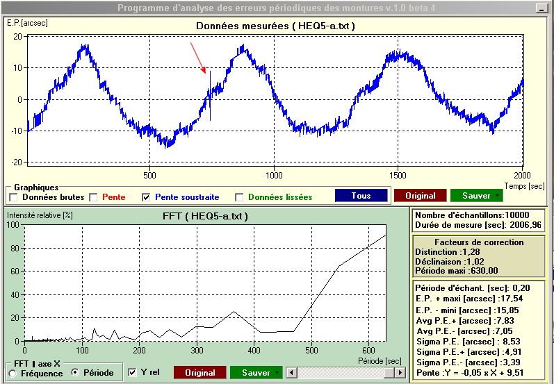

J'ai fait une mesure d'EP hier au soir (entre deux nuages).
Pas top, mais c'est avant rodage et nettoyage règlages.

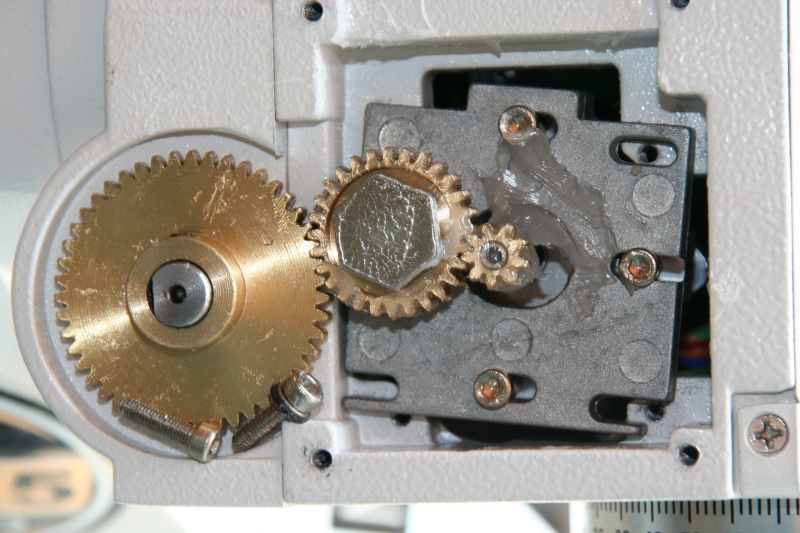

Après quelques heures d'utilisation j'ai constaté que la monture était dure à manipuler et surtout en autoguidage ( avec Guidemaster) des sauts de 5" à 8" en Dec comme si quelque chose accrochait dans la rotation de la VSF d'AD.
J'ai donc entrepris de démonter l'axe AD..
- Moteur enlevé j'ai constaté que l'engrenage qui est fixé sur la queue de la VSF AD était très très dur à tourner avec les doigts, limite marquer la peau des doigts, que le frein de l'axe AD soit serré ou non.
- Viseur polaire démonté, frein AD démonté l'axe AD reste dur et la VSF AD également (très dure).
- je dévisse les deux vis de réglage de la VSF AD et ses trois boulons de fixation , l'axe AD tout en étant encore dur, l'est moins. Donc la VSF était écrasée sur la couronne provoquant une partie de cette dureté.
- Après avoir déposé des 3 pointeaux qui maintiennent le boulon qui ferme le roulement conique de l'axe AD, je ne peux pas tourner ce boulon qui doit se d"visser à la main!
Je suis obligé d'utiliser un petit marteau et un jais d'allu pour débloquer le dit boulon. L'axe AD devient immédiatement libre. Ce boulon était bien trop serré. Sur une mécanique tournant à vitesse élevée ce roulement aurait brûlé très rapidement!
- enfin, toutes les pièces de l'axe AD étant déposée je prends le support de la vis sans fin AD. Elle est toujours duré à tourner et il est impossible de le faire quand l'engrenage, en bout, est déposé. Les 2 bagues filetées qui maintiennent les petits roulements de la VSF sont tellement serrés que les roulement en sont durs. Une fois desserré d'un bon 1/10 de tours la VSF tourne enfin librement (sans jeu).
Bilan du montage de l'axe AD de ma monture:
- les 2 minis roulements qui encadre la VSF sont exagérément serrés avec le risque les détruire. Ces roulements ne sont pas conçus pour encaisser des contraintes dans le sens longitudinal.
- la VSF est exagérément écrasée sur la couronne ce qui risque de détruire la couronne et de tordre la VSF.
- le roulement conique de l'axe AD était beaucoup trop bloqué ce qui entraîne à la longue une destruction du roulement et explique les saccades que j'avais observer en autoguidage.
Cette monture a été assemblée par une personne ignorant totalement les règles les plus élémentaires de mécanique et n'a pas été vérifiée ni bien entendue réglée.
Sur l'axe Dec, les défauts étaient moindre.
- VSF Dec correctement montée entre ses deux roulements: elle tournait pratiquement librement, sans jeu. J'ai assouplie très légèrement le serrage.
- VSF sur la couronne. Là aussi la VSF était trop serrée sur la couronne mais pas dramatiquement bloquée comme sur AD. Un petit réglage à suffit
- roulement conique de l'axe Dec: nettement trop serré mais pas aussi exagérément qu'en AD

Maintenant, tout tourne sans la moindre résistance: en poussant l'axe AD il fait 2 tours sur sa lancée.
Voici la courbe d'EP enregistrée le 25/04 après avoir révisé et réglé la H-EQ5 sur l'étoile Régulus avec astro-snap:
Le petit défaut pointé par le flèche est de ma faute, j'ai touché le tube!

il me semble que l'eclaté que tu as posté va dans ce sens (je vois clairement que les couronnes on une couleur "jaune" sur l'eclaté et sur ma monture , j'en deduis qu'il ne sont pas en alu....)
Le moteur et engrenages correspondent a ce que tu montre.

Tu défais les 6 petites vis du cache plastique qui dissimule les moteurs.
Si ton moteur AD est comme le mien (en bien fixé!) tu as une nouvelle si il est différents c'est une ancienne.
A l'occasion je te posterai une photo des deux moteurs.
Quand je parle de couronne c'est celle sur laquells la vis sans fin s'engrène, on ne peut la voir quand démontant complètement la monture.
Quand tu regardes l'éclaté de l'axe AD en partant de la droite c'est la 3 ème pièce de couleur laiton (une espèce de cylindre), la VSF s'engraine sur la partie droite de ce cylindre qui est plus foncée.
Sur les vieux modèle ce cylindre serait en allu.
La personne qui a réalisé l'éclaté a une nouvelle H-EQ5 et on voit bien qu'elle est noir(?). J'avoue ne pas être spécialiste des couleurs. J'en ai discuté avec le marchand chez qui j'ai acheté la mienne (H-EQ5 pro goto) et avec l'importateur Medas (lui par téléphone) ils m'ont dit que en France les H-EQ5 pro GOTO étaient blanches, les ancienne (pas goto) noir. Les Orion Sirius EQ-G noir goto ou pas goto. Je n'en sais pas plus. Médas m'a dit aussi qu'à l'étranger (? ou?) les H-EQ5 non goto pouvaient déjà avoir les mêmes moteurs et mécaniques que les GOTO (comme c'est le cas des Sirius) mais qu'en France ce serait le cas plus tard vers (?) la fin de l'année.
