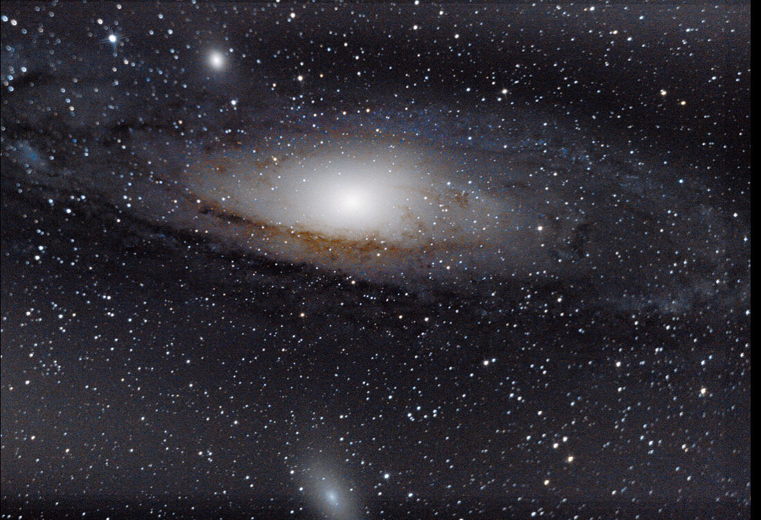

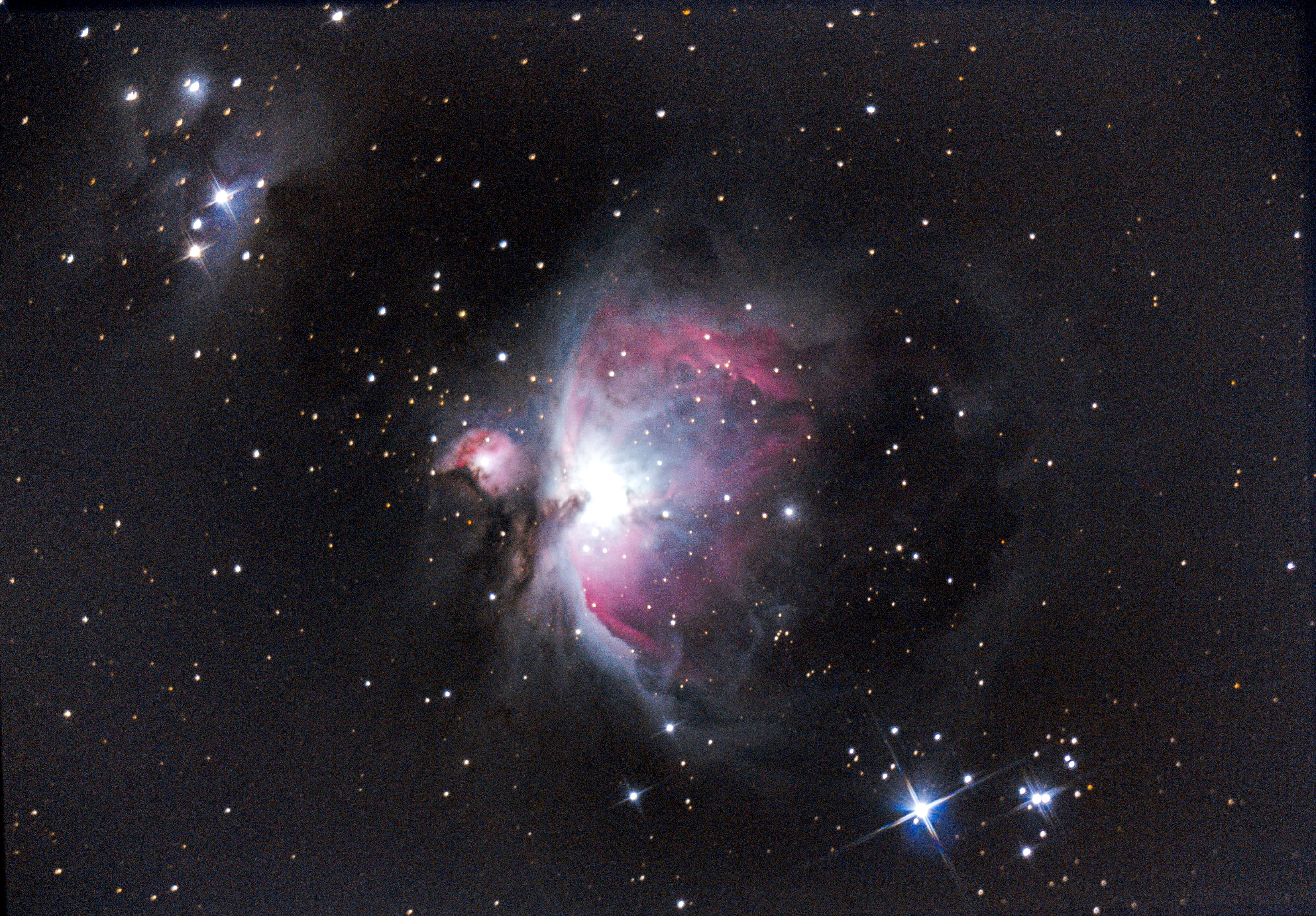

bonjour, voici quelques photos que j’ai prises le week end du 12 septembre( j’ai 15 ans) l’astrophoto est ma passion et je voudrais vous partager mes photos, si vous voulez des détails sur les photos hésitez pas à demander.

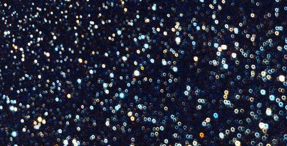

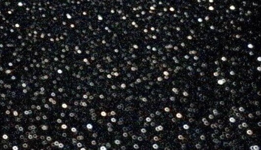

je pense que tu as un soucis de collimation, couplé à un soucis de tilt (APN incorrectement mis dans le porte-oculaire) ,
ça se voit sur tes photos, en bas à droite , sur les dentelles :
et de M27:
et de M27:

oui j’ai remarqué, il y là même chose sur Andromede mais la photo est retournée
Je vais essayer demain de fixer le problème mais je ne sais pas vraiment si c’est un problème de télescope ou de min APN étant donné que la collimation est parfaite au centre de l’image mais est mauvaise sur les côtés
je pense que c’est le miroir secondaire qui est mal positionné sur son support mais je ne m’y connais pas vraiment

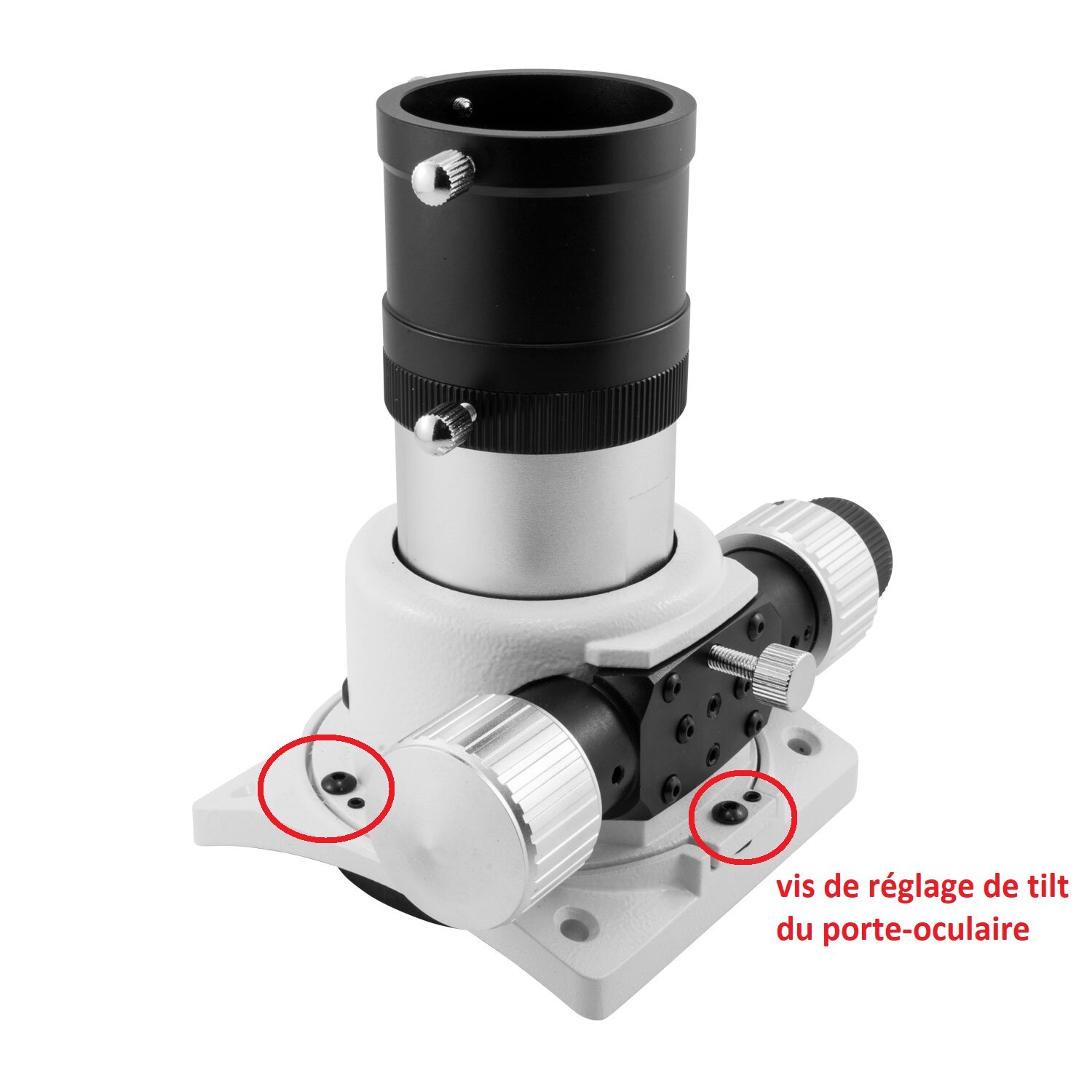

comme je te l'ai suggéré + haut, je pense plutôt pour un problème de tilt :
-APN mal mis dans le porte-oculaire et/ou le porte oculaire lui-même qui n'est pas bien mis perpendiculairement.
cf page 25 : http://www.astrosurf.com/gap47/outils/GuideCollimation.pdf
autre possibilité, une contrainte du miroir primaire, trop serré avec une des 3 pattes de maintien
Ah oui je vois mais je n’ai pas enlevé  le porte occulaire et les défauts en bordure d’image sont les mêmes sur toutes les photos, donc l’APN serait mal mis de la meme façon sur le porte-oculaire?
