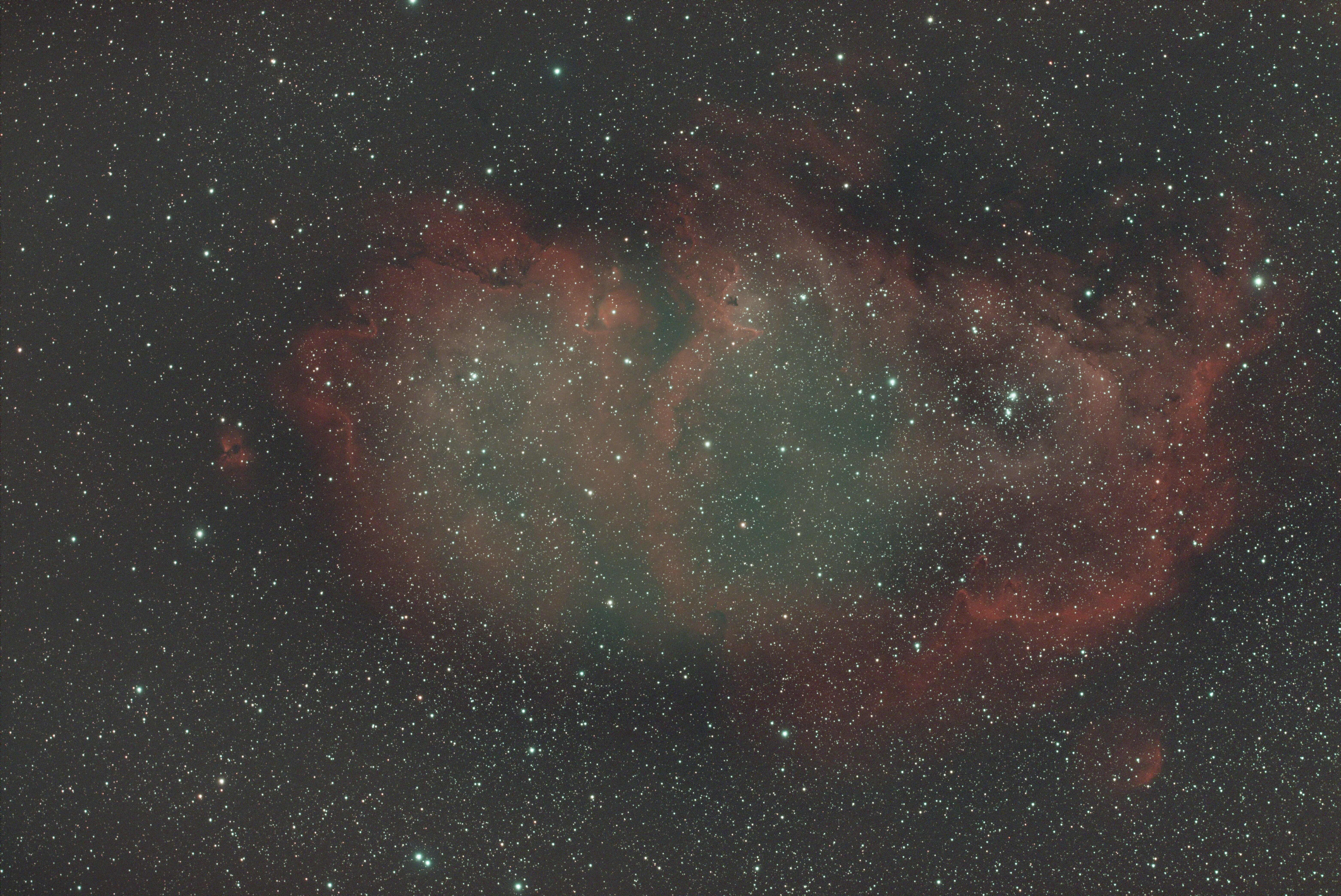

Voiçi la BRUTE résultant des 45 x 300 sec filtre IDAS NB2 (Ha 15nm - OIII 15nm) 30Flats 64Darks 150Bias * Les Flats semblent avoir bien fonctionnés *
IC1848_Brute_45x600_IDS_NB2_Ha15nm_OIII15nm.thumb.jpg.b3fd93c6ab2ef881cecd8c2b0b76bc79.jpg

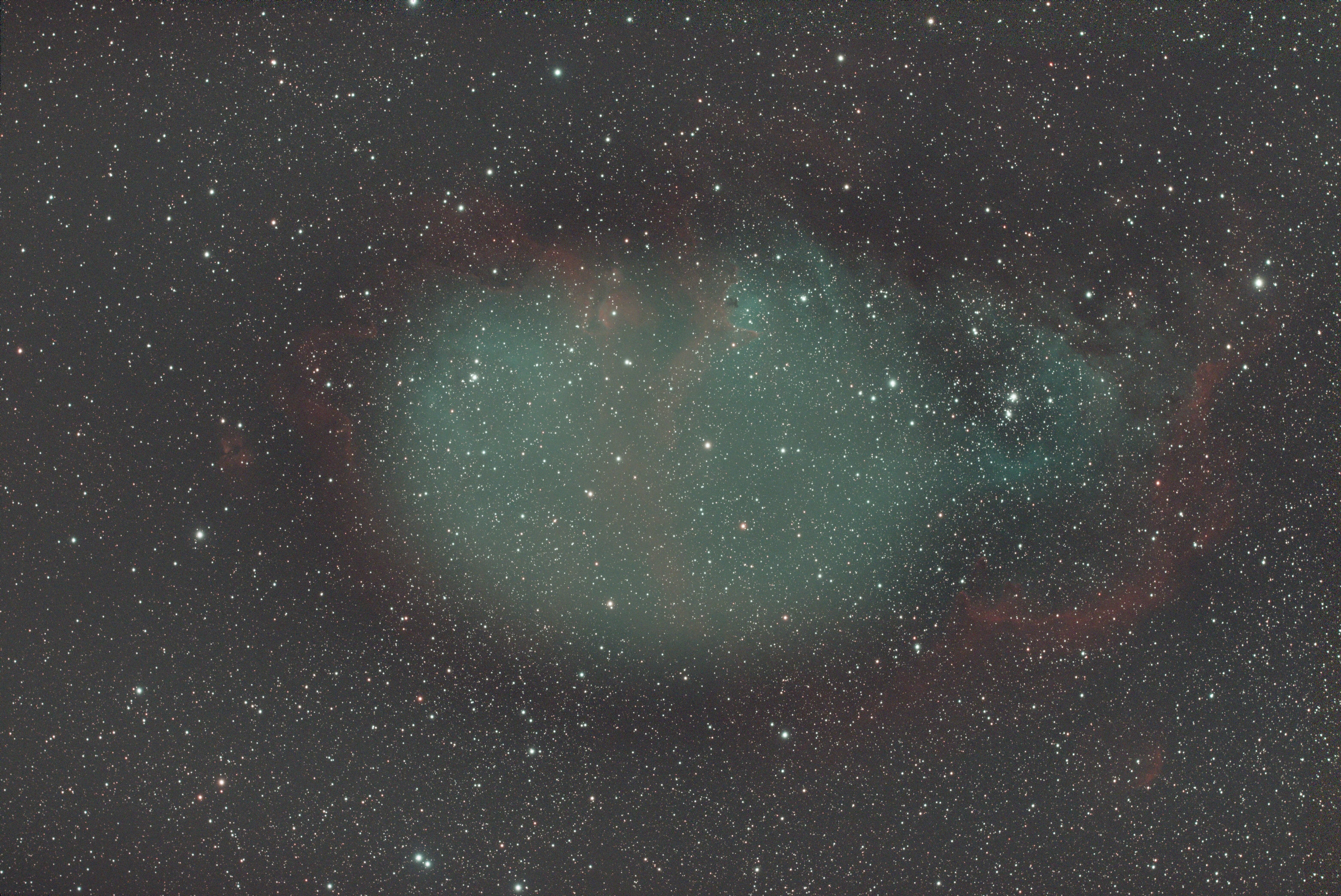

Et la BRUTE résultant des 45 x 300 sec filtre IDAS NB3 (SII 15nm - OIII 15nm) 30Flats 64Darks 150Bias * La aussi les Flats semblent avoir fait leur travail *
713781876_IC184845x300IDASNB3SII15nmOIII15nm.thumb.jpg.719f1c7c525dde35bd7231c5a2fc25e1.jpg
Maintenant il va falloir comprendre comment faire du SHO avec ces deux images sous PixInsight...
