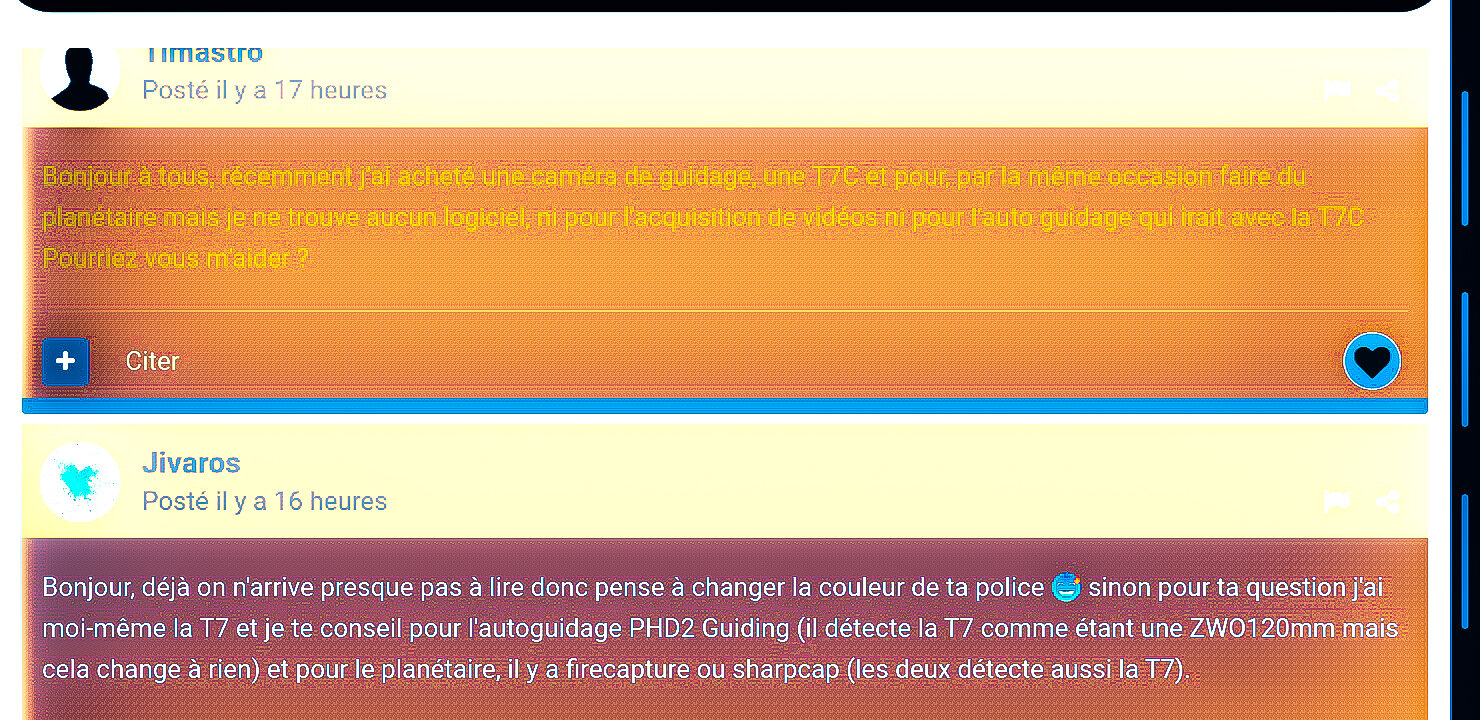

Bonjour à tous, récemment j’ai acheté une caméra de guidage, une T7C et pour, par la même occasion faire du planétaire mais je ne trouve aucun logiciel, ni pour l’acquisition de vidéos ni pour l’auto guidage qui irait avec la T7C
Pourriez vous m’aider ?
Bonjour, déjà on n'arrive presque pas à lire donc pense à changer la couleur de ta police 😅 sinon pour ta question j'ai moi-même la T7 et je te conseil pour l'autoguidage PHD2 Guiding (il détecte la T7 comme étant une ZWO120mm mais cela change à rien) et pour le planétaire, il y a firecapture ou sharpcap (les deux détecte aussi la T7).
Voilà j'espère que ça a pu t'aider. Les trois logiciels ci-dessus sont gratuits si jamais !

En surlignant j'arrive a lire

Le 22/10/2020 à 19:21, Jivaros a dit :
Ça alors, Désolé je n’avais pas remarqué que la police avait changé 😬
Merci beaucoup je vais essayer tout ça :) Par contre la T7 ne va pas avec un chercheur 6x30 SW, y a t’il une solution( comme un adaptateur) ou je dois acheter un plus gros chercheur ?
