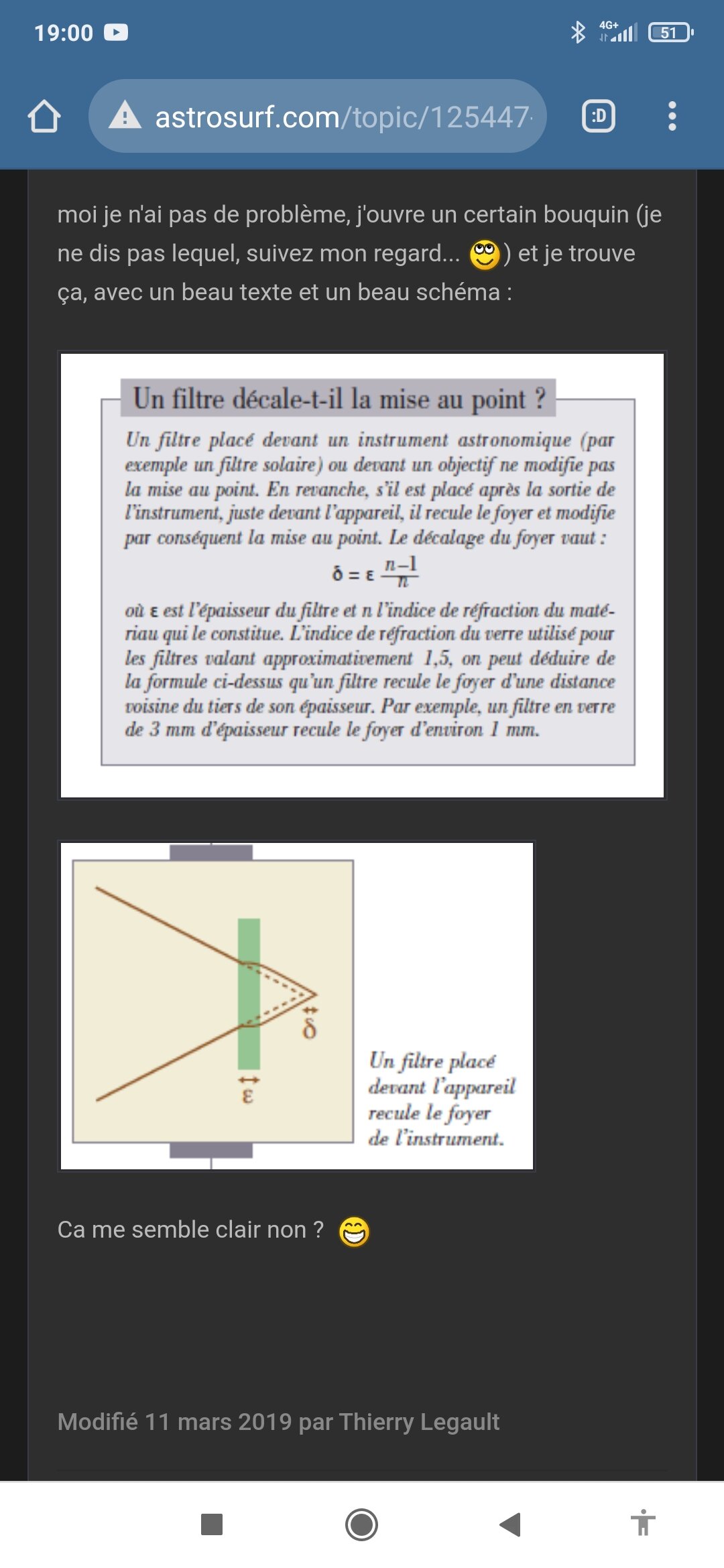

Le 15/02/2022 à 16:16, Spego a dit :
Un truc me chiffone aussi, si ta valeur est de 73mm et que le filtre te rajoute 1mm de chemin optique...ben tu devrais avoir une bague qui te donne 72mm de distance mécanique.
72mm + 1mm pour les filtres => 73mm
Ben non c'est le contraire.
Le filtre diminue le chemin optique de 1/3 de l'épaisseur du verre. Donc il faut le rallonger mécaniquement pour compenser.
Le 14/02/2022 à 21:43, thomastro a dit :
La valeur calculée par Massimo Riccardi est de 73 mm pour mon télescope pour être au mieux ( 74 avec l'épaisseur des filtres).
Mes bagues sont usinées pour faire 73.5 mm et j'ai ajouté une rondelle d'environ 0.5 mm pour atteindre la cote.
C'est juste. Si tes filtres font 3mm d'épaisseur du moins.
Oui c'est ça,
Petit détail sur le schéma, dans le verre le cône reste un cône plus évasé, mais pas orthogonal comme sur le schéma sinon ça allongerait  de 1x l'épaisseur du verre.
(Et physiquement ce n'est possible que si le rayon incident est aussi orthogonal à la surface.)
C'est dessiné comme ça pour la compréhension.
En réalité l'angle d'incidence change en fonction du rapport des indices des 2 milieux.
1 pour l'air (quasiment) et 1,5 pour les verres de filtre habituels (sauf certains filtre d'origine dans les APN).
Donc selon la loi de Snell Decartes sur la réfraction (en transmission donc) on a
n1*sin(angle1) = n2*sin(angle2)
n1 étant l'indice du milieu 1 et n2 celui du milieu 2. Et les angles 1 et 2 les angles d'incidence de chaque miliieu.
Donc évidemment si l'angle est de 0 degrés dans le milieu 2,  le sinus de l'angle 2 est nul  et comme les indices ne le sont pas le sinus de l'angle 1 est forcément nul aussi donc le rayon en entré est perpendiculaire aussi.
Ça marche aussi avec l'eau qui a un indice 1,33. Ou le vin.
T inquiètes rien n a été touché. Mais je me mélange toujours les pédales avec l épaisseur des filtres alors je t en veux pas.
