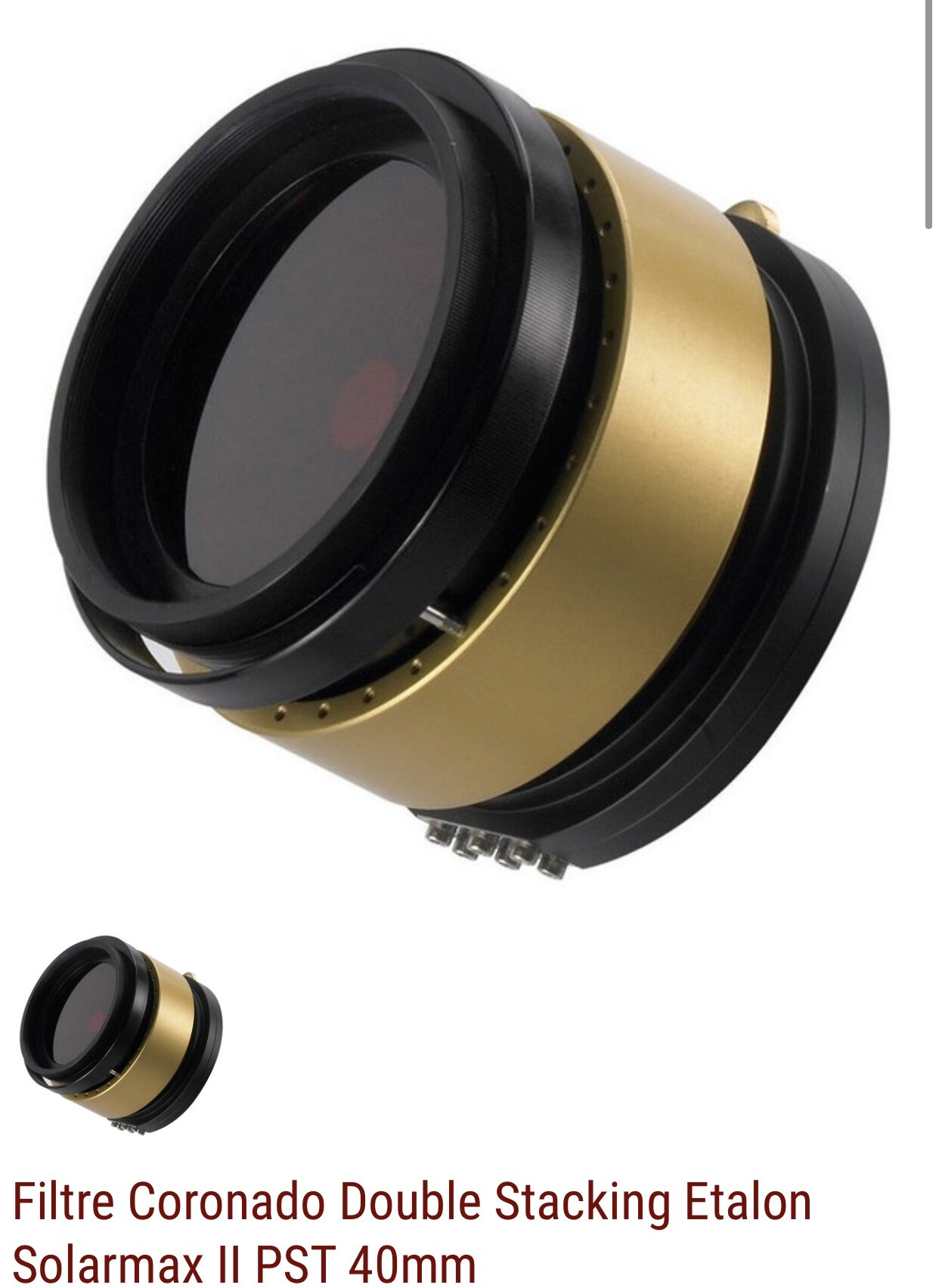

Petit sondage à ceux qui ont déjà utilisé ce type d’instrument.
Possédant un pst, je souhaite upgrader celui-ci en y rajoutant la double filtration
je me suis pas mal renseigné et apparemment ça apporte un bon + à l’observation en descendant à 0,5a ou 0,7a pour être précis selon certaines sources (le pst serait plutôt aux alentours de 1a)

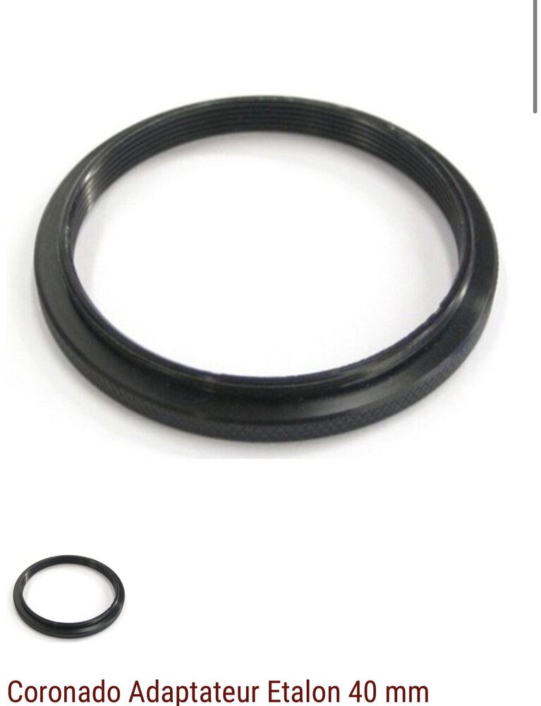

bref, faut il ajouter la bague de fixation qui est vendu séparément ??
ça m’ennuierait de devoir refaire une commande
si le double stack à besoin de la bague d’adaptation
apparemment, il devrait se visser à l’avant mais je n’ai jamais lu qu’il fallait une bague d’adaptation, c’est marqué pour le solarmax II or, le pst n’en est pas un.
Voir les 2 photos ci jointes :
Faut-il acheter cette bague pour le raccorder à l’avant du pst ??

Bonjour, pas besoin de bague d'adaptation, l'etalon se visse directement sur le PST.

Indispensable non, par contre la photosphère et les protubérances apparaissent avec plus de détails, mais au prix d'une baisse de luminosité et d'un réglage plus pointu, car il faut agir sur les 2 étalons.
