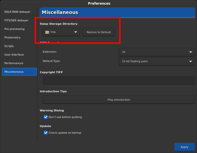

Tof17 Posté 4 novembre 2020 Posté 4 novembre 2020 Bonjour Je suis tout nouveau ici et j'ai déjà une question 😅 : j'essaie de suivre ce tuto Tout se passe bien jusqu'à l'étape "asinh". A partir de ce moment, j'ai ce message d'erreur "Erreur I/O de fichiers : Impossible de créer un fichier swap dans C:\ : [Permission denied]", message qui apparait pour toutes les corrections suivantes, et plus grave, mon image se dégrade presque totalement. Pouvez vous m'aider svp ? Merci d'avance
lock042 Posté 5 novembre 2020 Posté 5 novembre 2020 (modifié) C'est que tu n'as plus de place sur le disque dur et notamment dans le dossier temp (ou alors pas les droits d'y écrire dedans. Et dans ce cas il faut en changer l'emplacement du dossier swap) Modifié 5 novembre 2020 par lock042 1

Tof17 Posté 5 novembre 2020 Auteur Posté 5 novembre 2020 Je me suis penché plus sérieusement sur la question ce midi : - niveau disque dur pas de souci je n’utilise même pas 1% de sa capacité. - pas de trace d’un dossier swap ... - la capacité de mon dossier TEMP est limité à 25 Go Si j’ai bien compris, je dois : - partitionner mon disque afin d’y déplacer mon dossier TEMP - puis augmenter la taille autorisée de ce dossier TEMP ... J’ai bon ? 🙄
lock042 Posté 5 novembre 2020 Posté 5 novembre 2020 Le 05/11/2020 à 15:35, Tof17 a dit : - pas de trace d’un dossier swap ... Voir davantage Le 05/11/2020 à 15:35, Tof17 a dit : - partitionner mon disque afin d’y déplacer mon dossier TEMP Voir davantage Pkoi faire ? 25 Go c'est censé être suffisant. Puis sinon il suffit de modifier l'emplacement du dossier swap.
