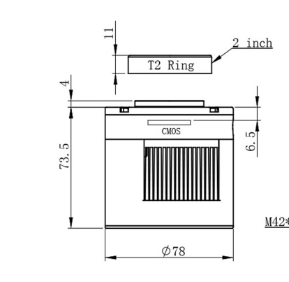

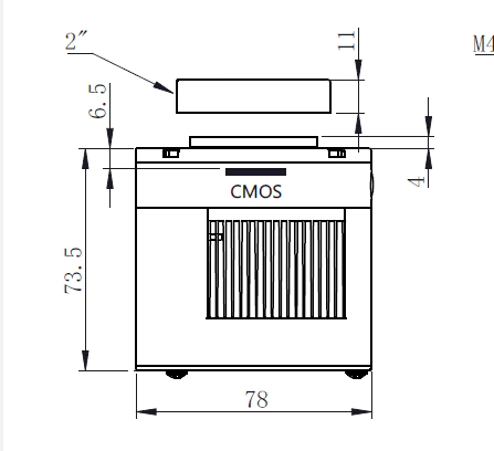

Le tirage optique indiqué est de 6.5 / 17.5mm, qu'est ce que signifie ce 17.5mm ?
Modifié par Hans Gruber
et celui de la 1600 (qui est une monochrome elle)
le capteur est positionné exactement pareil , et la 1600 est citée dans ton listing .
elles sont exactement identiques en terme de cotes et de positionnement du capteur . a mon avis c'est juste que la 533 n'existait pas au moment ou l'article a été mis en ligne.

  Le 20/12/2020 à 15:20, Hans Gruber a dit :
Ok je comprend mieux, c'est cette espèce de bague qui augmente le tirage.
Voir davantage
non, pour moi ca marche avec la 533 de la meme manière qu'avec la 1600 . c'est juste que leur liste n'est pas exhaustive.
