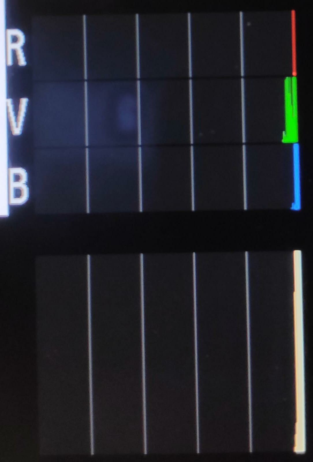

Pour mes photos, j'utilise un canon 500d. Lors de prise de vue, j'aligne l'histogramme à droite, pour avoir typiquement ceci sur mon canon :
1680307920_WhatsAppImage2020-12-06at13_12_23.thumb.jpeg.d9347c9f78344533c20e08828f7a27e7.jpeg

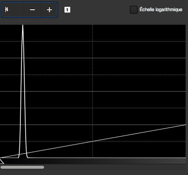

Lors de l'ouverture d'une image (sans dématriçage) sous Siril, l'histogramme a cet allure (j'ai fait un "zoom x4" pour ne couvrir que les 14 bits du Canon sur les 16 bits de l'affichage Siril), je n'utilise que 20% de la plage dynamique :

Je me dis donc que je n'exploite en fait qu'une (petite) sous partie de la dynamique de l'appareil et donc que je suis loin d'exploiter ce que peux m'apporter une profondeur d'encodage de 14 bits, en effet les valeurs des pixels des objets d'intérêt sont autour de 2000/2500 sur 2^14 (et en plus cette valeur comprend l'offset de 1024 du canon).
Je me demande si je me plante quelque part, et ce que je dois faire pour mieux exploiter la dynamique.

j'ai remarqué aussi sur mon 6D. L'explication est que l'échelle des abscisses est logarithmique sur nos canon et donc en ADU après en représentation linéaire ça fait cet ça et c'est penible pour bien caller un FLAT.
Christophe

ha effectivement, je n'avais pas remarqué l'échelle logarithmique, ça explique une partie des choses.

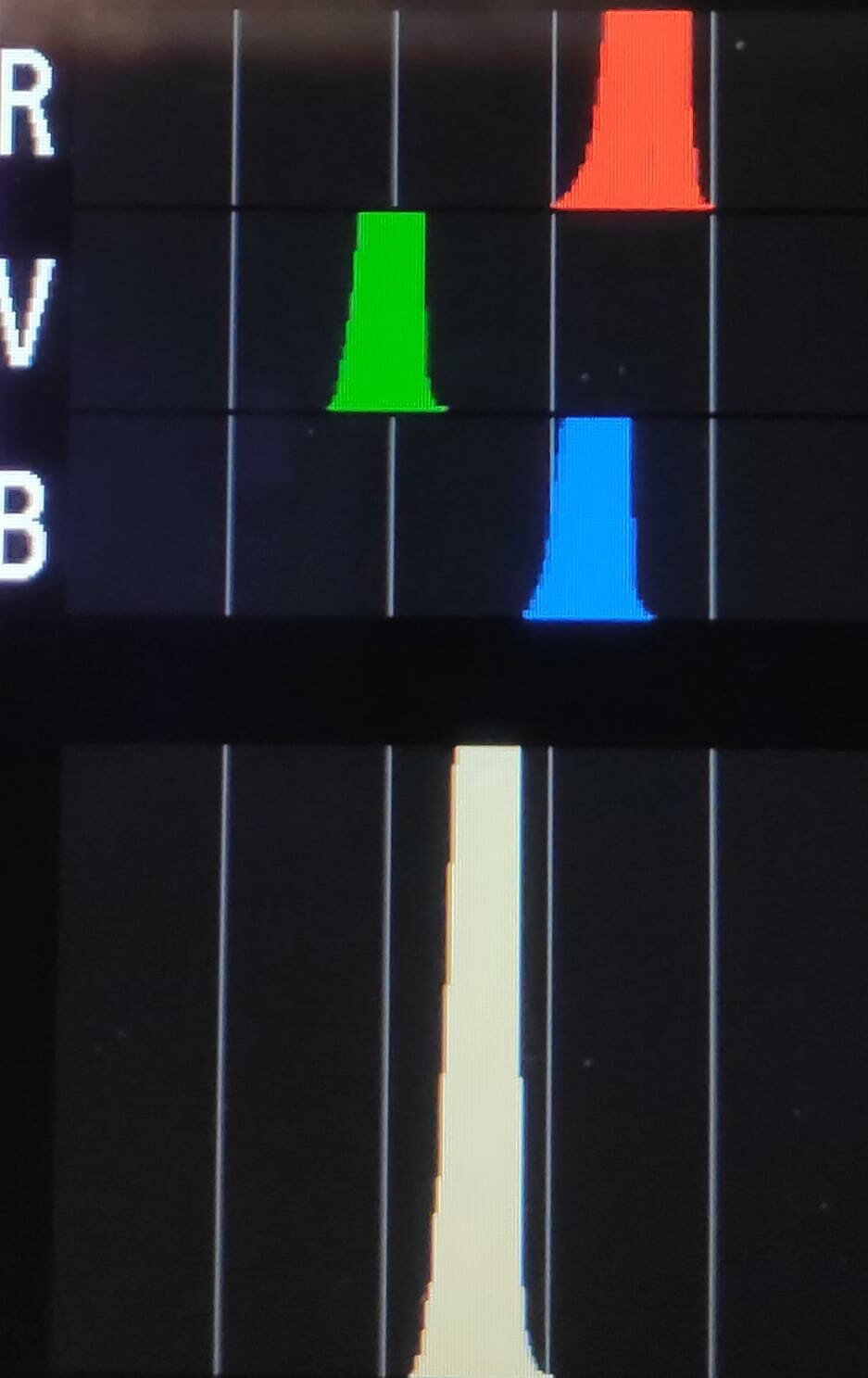

Reste que sur une photo clairement sur-exposée (seul le canal vert n'est pas cramé)
1949467599_WhatsAppImage2020-12-06at14_58_19.thumb.jpeg.e6a71650d9c970f0982163665dc33346.jpeg

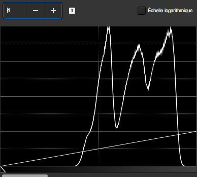

sur Siril (sans dématriçage : on a donc de gauche à droite le pic vert, bleu et rouge) on obtient
On voit que :
  • le pic correspondant au vert exposé au max selon Canon n'est en fait qu'à mi-dynamique ;
  • le pic correspondant au rouge est totalement récupérable.
Donc quand on "expose bien" avec l'histogramme en RAW sur le canon, on n'exploite que le quart de la plage dynamique.
Est-ce un problème ? (j'aurais tendance à penser que oui, ça enlève de la marge pour les traitements)

L'écart d'histogramme n'est-elle pas dû au format raw 14 bits (soit 16384 nuances) alors que Siril convertit tout en 16 bits (=65536 niveaux).
Lorsque l'image est saturée tu dois avoir une valeur maxi de l'histogramme calée à 16384 et rien au delà, et par conséquent tu n'as aucune nuance dans le signal dans les zones à16384. Il n'y aucune raison que SiriL trouve des nuances là où l'APN et son format RAW ont saturé.
Link to post
Share on other sites
Effectivement c'était à vérifier, mais je l'ai bien fait : sur l'histogramme Siril présenté, je n'affiche que les 14 derniers bits (on peut voir le zoom 4 en haut). J'ai bien les pixel chauds qui saturent vers 2^14, mais la majorité des valeurs vers 2000-3000.
C'est plutôt comme si :
  • Le RAW n'est pas saturé mais l'APN l'affiche comme saturé ;
  • L'histogramme affiché sur l'APN ne prends en compte qu'environ 12-13 bits sur les 14 ;
  • un dématricage standard appliquait des facteurs faisant saturer la photo alors que l'info est là.
J'ai regardé mes flats qui me semblaient bien exposé via l'histogramme (sur la droite), la valeur moyenne du pixel est d'environ 3500.
