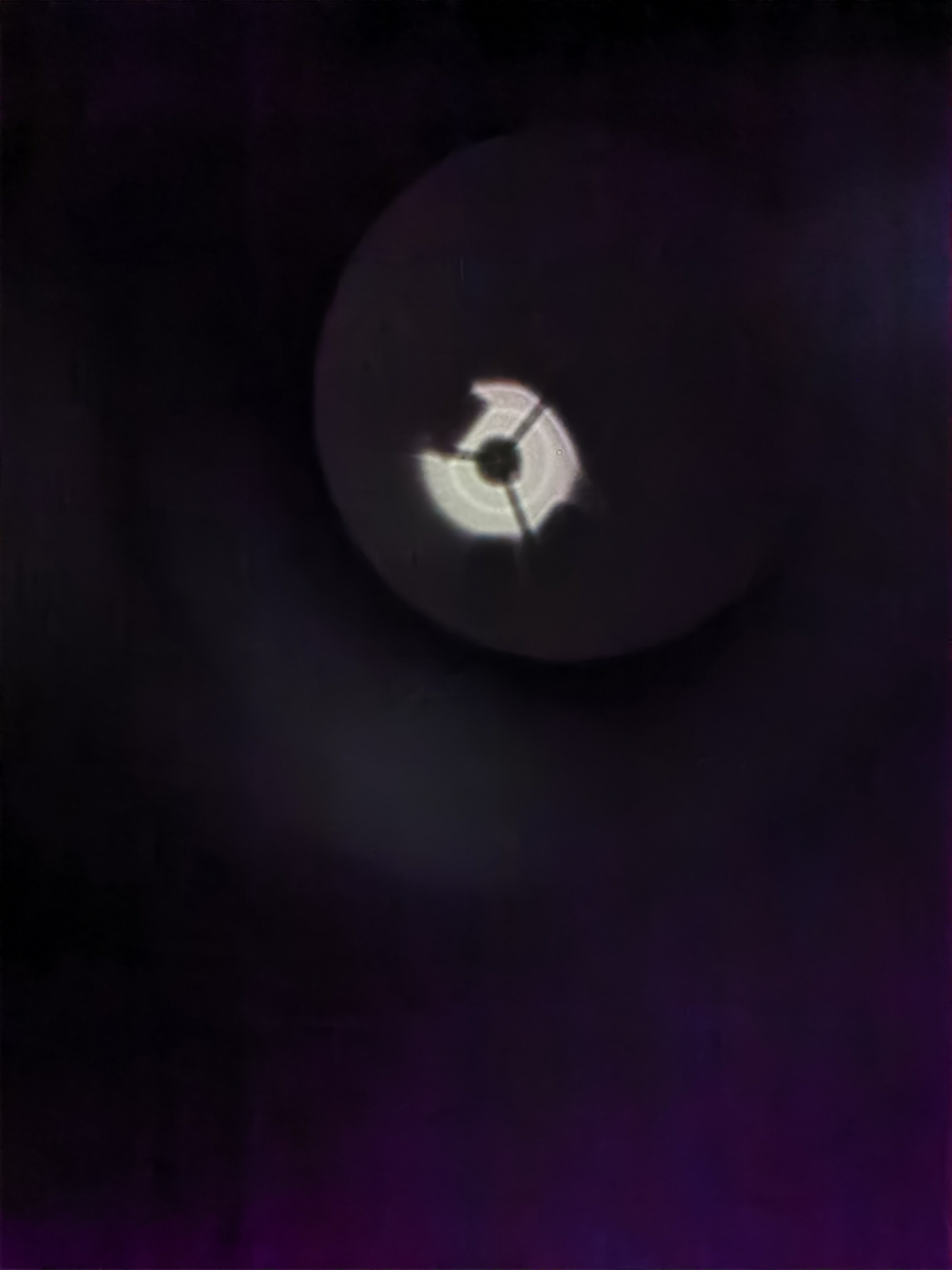

il y a 28 minutes, Iba Demesy a dit :
En dezoomant par ailleurs j'arrivai à distinguer une étoile
On ne "dézoome" pas sur un télescope, on fait la mise au point avec la molette du porte oculaire. Quand tu voyais une étoile, la mise au point était correcte et la vue d'une étoile donne donc un point.
Il n'y a plus qu'à chercher dans le ciel les objets d’intérêt.
Et si tu veux grossir sur un objet, il faut changer d'oculaire pour un de plus courte focale, 10 mm au lieu du 20mm, par exemple.
