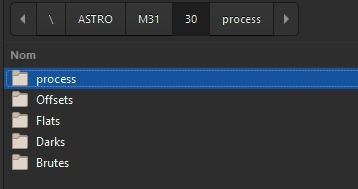

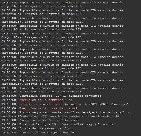

clementv Posté 11 janvier 2021 Posté 11 janvier 2021 Bonjour à tous Je rencontre un problème sur Siril : lors de l'exécution des scripts automatique (exemple "couleur-pré-traitement") il change systématiquement de dossier de travail pour aller se "rooter" dans "process" perdant du meme coup mes dossiers Brutes, Darks, Flats et Offsets. Mes images sont en CR2 rangées ainsi : La console me renvoie cette erreur : et après il root dans process : Siril V0.99.4 J'ai essayé pas mal de solution, y compris de tester avec une autre série d'images plus ancienne et déjà traité sur cette version de Siril sans problème, j'ai essayer sur un second PC, pas mieux.. SI vous avez des idées :) Merci !

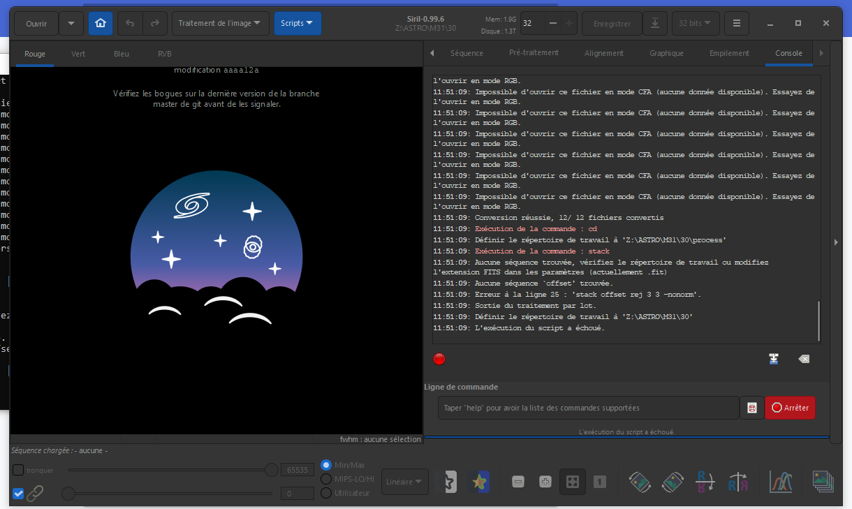

clementv Posté 11 janvier 2021 Auteur Posté 11 janvier 2021 (modifié) Merci pour votre réponse, j'ai fait la mise à jour mais le problème reste le meme : Modifié 11 janvier 2021 par clementv
lock042 Posté 11 janvier 2021 Posté 11 janvier 2021 (modifié) La en regardant les log il y'a d'autres problème en amont. Se placer dans le dossier "process" c'est normal pour les nouveaux scripts. Il faudrait le log entier. Modifié 11 janvier 2021 par lock042
clementv Posté 11 janvier 2021 Auteur Posté 11 janvier 2021 rebonjour, voici le log entier 12:47:35: Bienvenue dans siril v0.99.6 12:47:35: Type de fichiers supportés : Images BMP, Images PIC (IRIS), Images binaires PGM et PPM, Images RAW, Images FITS-CFA, Films, Séquences SER, Images TIFF, Images JPG, Images PNG, Images HEIF. 12:47:35: Fichier de paramètres chargé : 'C:\Users\Windows\AppData\Local\siril\siril.config' 12:47:35: Calcul parallèle activé : Utilisation de 32 processeurs. 12:47:37: Définir le répertoire de travail à 'Z:\ASTRO\M31\30' 12:47:37: Recherche de scripts dans : "C:\Program Files\SiriL\scripts" ... 12:47:37: Chargement du script Couleur_Extraction_Ha 12:47:37: Chargement du script Couleur_Extraction_HaOIII 12:47:37: Chargement du script Couleur_Pre-traitement 12:47:37: Chargement du script Couleur_Pre-traitement_AvecDrizzle 12:47:37: Chargement du script Mono_Pre-traitement 12:47:37: Chargement de la méthode d'alignement : Alignement sur une étoile (ciel profond) 12:47:37: Chargement de la méthode d'alignement : Alignement global (ciel profond) 12:47:37: Chargement de la méthode d'alignement : Alignement par motif de l'image (planétaire - disque entier) 12:47:37: Chargement de la méthode d'alignement : Coefficient de corrélation (planétaire - surfaces) 12:47:37: Chargement de la méthode d'alignement : Alignement Comète/Astéroïde 12:47:37: L'extension par défaut des FITS est définie à .fit 12:47:37: Compression des fichiers FITS désactivée 12:47:37: Impossible de vérifier les mises à jour ! Veuillez vérifier votre connexion internet 12:48:14: Définir le répertoire de travail à 'Z:\ASTRO\M31\30' 12:48:27: Début du script C:\Program Files\SiriL\scripts\Couleur_Pre-traitement.ssf 12:48:27: ################################################### 12:48:27: # Script pour Siril 1.0 12:48:27: # Juillet 2020 12:48:27: # (C) Cyril Richard 12:48:27: # Adapté, modifié et traduit par Colmic 12:48:27: # Couleur_Pre-traitement v1.1 12:48:27: # 12:48:27: ################################################### 12:48:27: # 12:48:27: # Pré-traitement pour Caméra ou APN Couleur 12:48:27: # 12:48:27: # Ce script a besoin de 4 dossiers pour fonctionner 12:48:27: # Ã installer dans votre dossier de travail de Siril : 12:48:27: # offsets, darks, flats, brutes 12:48:27: # Copiez vos images RAW ou FIT dans ces 4 dossiers 12:48:27: # 12:48:27: ################################################### 12:48:27: Exécution de la commande : requires 12:48:27: #Création du master-offset (ou dark de flat) 12:48:27: Exécution de la commande : cd 12:48:27: Définir le répertoire de travail à 'Z:\ASTRO\M31\30\offsets' 12:48:27: Exécution de la commande : convert 12:48:27: Conversion : traitement de 12 fichiers ... 12:48:27: Impossible d'ouvrir ce fichier en mode CFA (aucune donnée disponible). Essayez de l'ouvrir en mode RGB. 12:48:27: Impossible d'ouvrir ce fichier en mode CFA (aucune donnée disponible). Essayez de l'ouvrir en mode RGB. 12:48:27: Impossible d'ouvrir ce fichier en mode CFA (aucune donnée disponible). Essayez de l'ouvrir en mode RGB. 12:48:27: Impossible d'ouvrir ce fichier en mode CFA (aucune donnée disponible). Essayez de l'ouvrir en mode RGB. 12:48:27: Impossible d'ouvrir ce fichier en mode CFA (aucune donnée disponible). Essayez de l'ouvrir en mode RGB. 12:48:27: Impossible d'ouvrir ce fichier en mode CFA (aucune donnée disponible). Essayez de l'ouvrir en mode RGB. 12:48:27: Impossible d'ouvrir ce fichier en mode CFA (aucune donnée disponible). Essayez de l'ouvrir en mode RGB. 12:48:27: Impossible d'ouvrir ce fichier en mode CFA (aucune donnée disponible). Essayez de l'ouvrir en mode RGB. 12:48:27: Impossible d'ouvrir ce fichier en mode CFA (aucune donnée disponible). Essayez de l'ouvrir en mode RGB. 12:48:27: Impossible d'ouvrir ce fichier en mode CFA (aucune donnée disponible). Essayez de l'ouvrir en mode RGB. 12:48:27: Impossible d'ouvrir ce fichier en mode CFA (aucune donnée disponible). Essayez de l'ouvrir en mode RGB. 12:48:27: Impossible d'ouvrir ce fichier en mode CFA (aucune donnée disponible). Essayez de l'ouvrir en mode RGB. 12:48:27: Conversion réussie, 12/ 12 fichiers convertis 12:48:27: Exécution de la commande : cd 12:48:27: Définir le répertoire de travail à 'Z:\ASTRO\M31\30\process' 12:48:27: Exécution de la commande : stack 12:48:27: Aucune séquence trouvée, vérifiez le répertoire de travail ou modifiez l'extension FITS dans les paramètres (actuellement .fit) 12:48:27: Aucune séquence `offset' trouvée. 12:48:27: Erreur à la ligne 25 : 'stack offset rej 3 3 -nonorm'. 12:48:27: Sortie du traitement par lot. 12:48:27: Définir le répertoire de travail à 'Z:\ASTRO\M31\30' 12:48:27: L'exécution du script a échoué.
lock042 Posté 11 janvier 2021 Posté 11 janvier 2021 Le problème est là : 12:48:27: Impossible d'ouvrir ce fichier en mode CFA (aucune donnée disponible). Essayez de l'ouvrir en mode RGB. Je peux avoir un fichier source ? Ca ressemble a un fichier d'un nouvel appareil photo non pris en charge par libraw.
