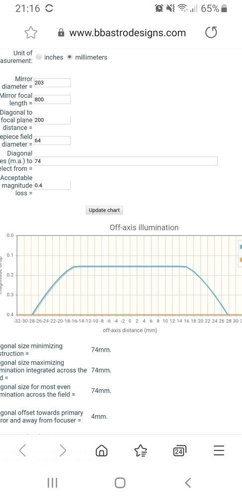

Merci bcq, par contre jai du mal a remplir le logiciel de calcul
Diametre et focal ok le reste je sèche peux tu m'aider
Camera couleur avec capteur format Aps-c avec correcteur de coam gpu de
Diametre primaire 203mm, focal 800, diamètre secondaire 74mm
Tu as quasiement toute les infos, il te manque 2 mesures :
"Diagonal to focal plane distance"
C'est la distance de l'axe optique au plan focal, tu peux le déduire en mesurant la distance du primaire au secondaire : Dps = focale - Dpf
"Eyepiece field diameter"
Le site se base sur l'oculaire ayant la plus grande ouverture dans le cas du visuel, en photo tu te bases simplement sur le diamètre de l'ouverture du porte oculaire donc 2.5" dans ton cas sinon mesures le avec une règle.
Sur le graphique le champ pleine lumière correspond au plateau de la courbe.
