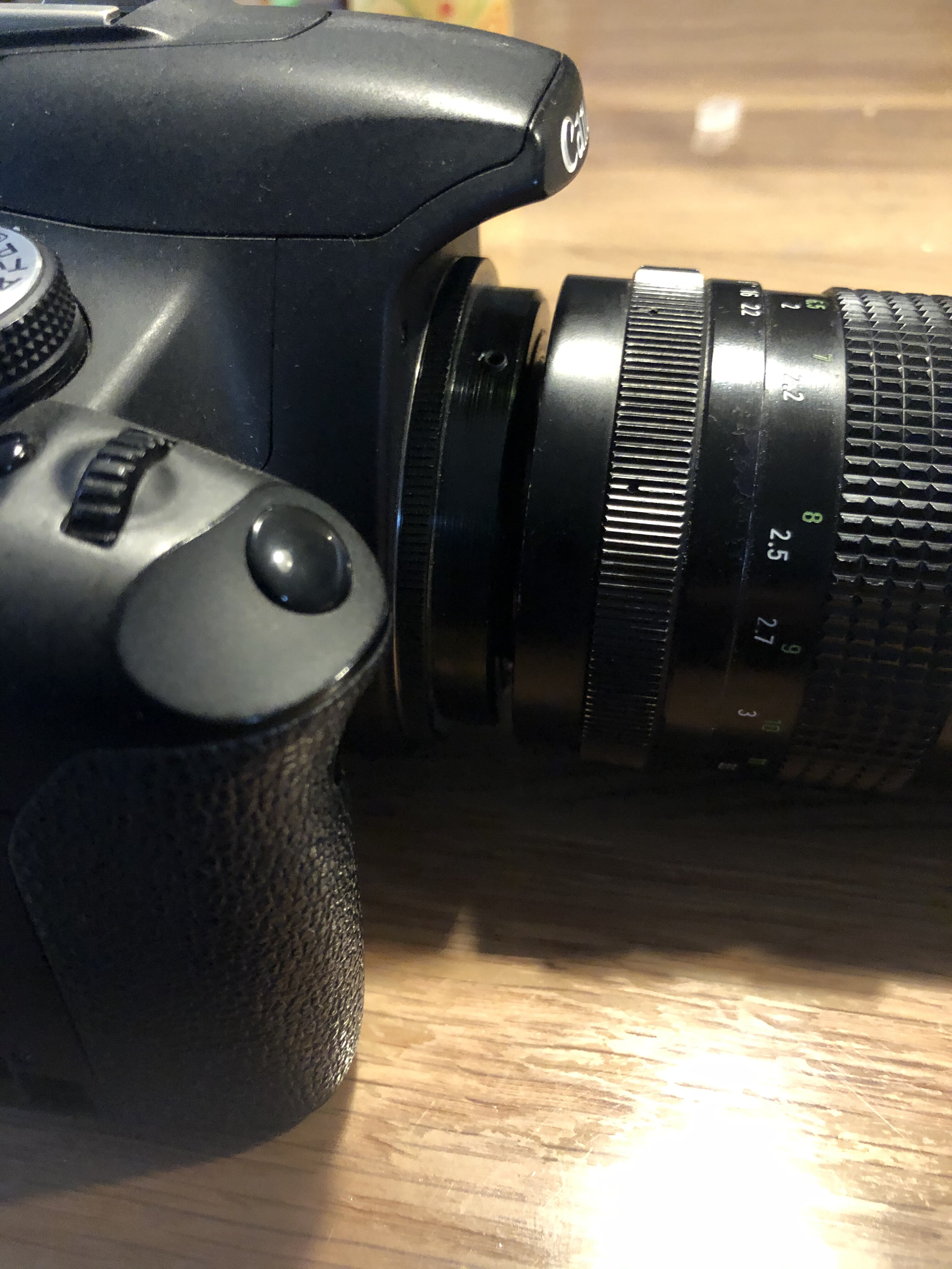

j'ai un objectif pentacon manuel en 135mm avec une ouverture de 2,8 , il est en monture M42.
sur mon 500d , avec une bage adaptatrice , je n'arrive pas a la mise au point a l'infini . se peut il que cela vienne de ma bague M42 qui serait trop épaisse?

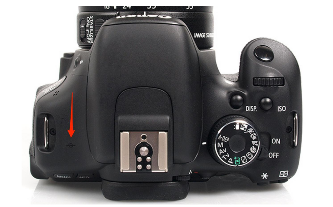

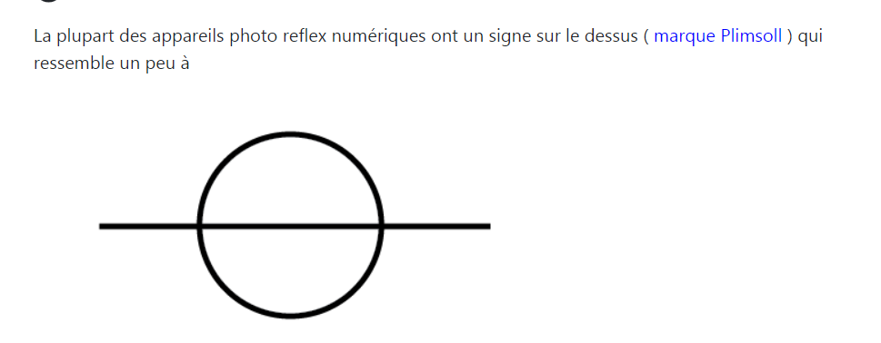

Sur le boitier tu peux te repérer au symbole suivant:
Un exemple sur un boitier:
Mesurer précisément entre ce marquage et le début de l'objectif M42.

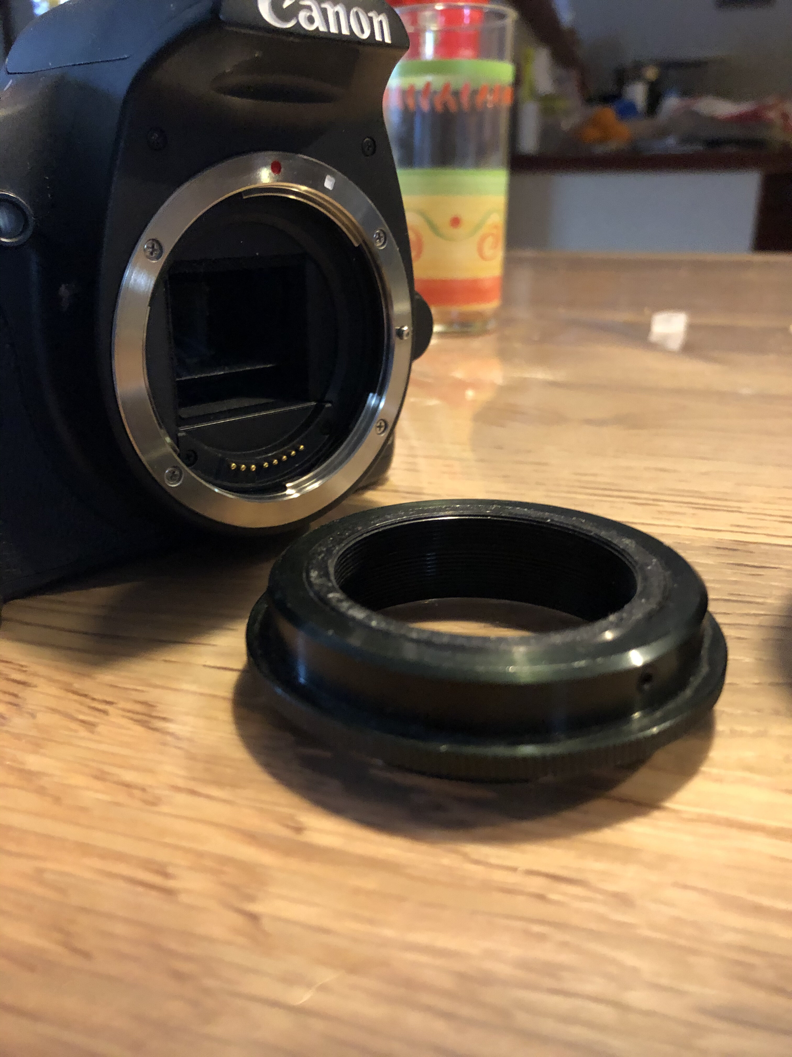

merci sebseacteam , je pensais que sur les canon le plan du capteur était a 44 mm du plan d'objectif , puisque sur les correcteurs a backfocus de 55mm , on utilise une bague de 11 mm .
il faut donc que je monte l'objo sur la bague , et que je mesure la distance entre la lentille et le plan de la bague , auquel je dois ajouter les 44mm de recul du capteur par rapport a ce plan ou la bague s'appuie ?
Il faudrait avoir 44mm entre le repère du capteur et la lentille arrière de l'objectif M42, bague d'adaptateur comprise.
La bague en exemple entre bien dans le boitier, elle ne dépasse quasi pas du boitier.

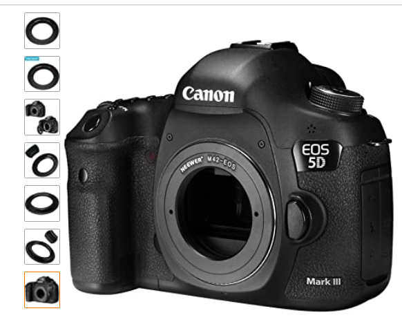

je pense que tu as trouvé la solution , il faut que la bague arrive au niveau du plan de l'obectif. je vais la commander , merci beaucoup a toi !! 👍
Les objectifs photo à monture M42 (M42x1, diamètre format métrique 42mm, pas de 1mm) ont un tirage mécanique de 45,5mm
Sur les APN Canon, on a 44mm entre le capteur et le seuil de connexion de l'objectif, ce qui laisse 1,5mm pour l'épaisseur de la bague d'adaptation M42-EOS
Pour la connexion des APN Canon à un télescope, on n'utilise pas une bague M42-EOS mais une bague T2  (M42x0,75, diamètre format métrique 42mm, pas de 0,75mm), et cette bague T2 fait habituellement 11mm pour avoir un back focus adapté aux correcteurs (habituellement 55mm)
Mais il existe aussi des bagues T2 plus fines lorsque on n'utilise pas de correcteur (on se fout des 55mm du back focus) et que l'on souhaite gagner quelques millimètres  pour atteindre la MAP sur des newton où le foyer ne sort pas assez du PO

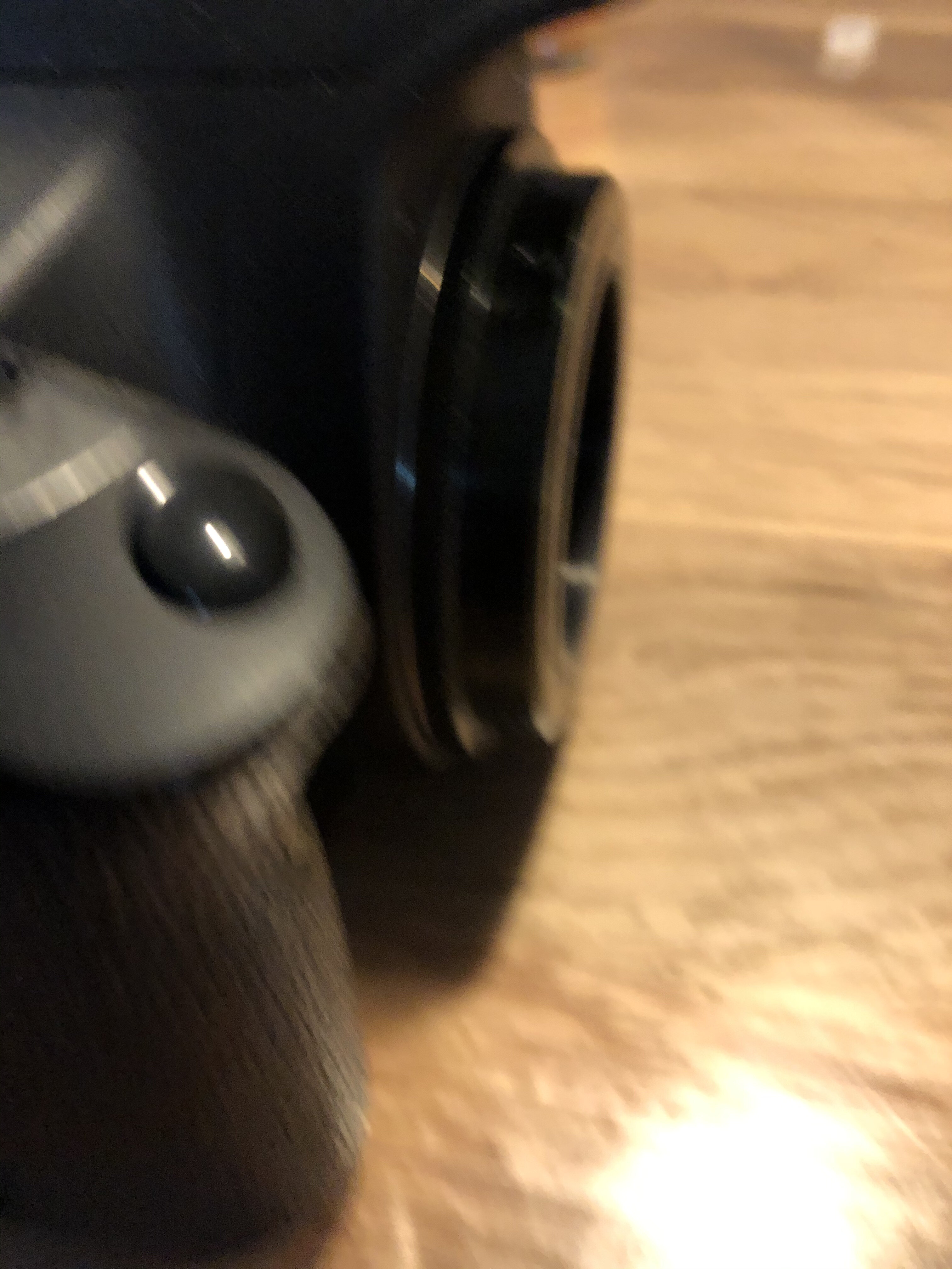

@hotrock je pense que ta bague épaisse c'est du M42x0,75 (du T2 donc), tu n'aurais pas un peu forcé pour y visser l'objectif Pentacon ? (avec risque de foirer les pas de vis...)
Cordialement
c'est en effet un peu dur a visser 😮 , c'est bien une T2 en M42 , mais le pas de vis doit etre plus fin... je ne force pas pour ne pas foirer , je visse jusqu'ou ca veut rentrer .

Oui cette bague est une EOS-T2 pour connexion sur matériel astro.
La bague fine sur Amazon devrait mieux fonctionner et te permettre de faire la Map à l'infini ( et l'au delà !!!!! :D )
