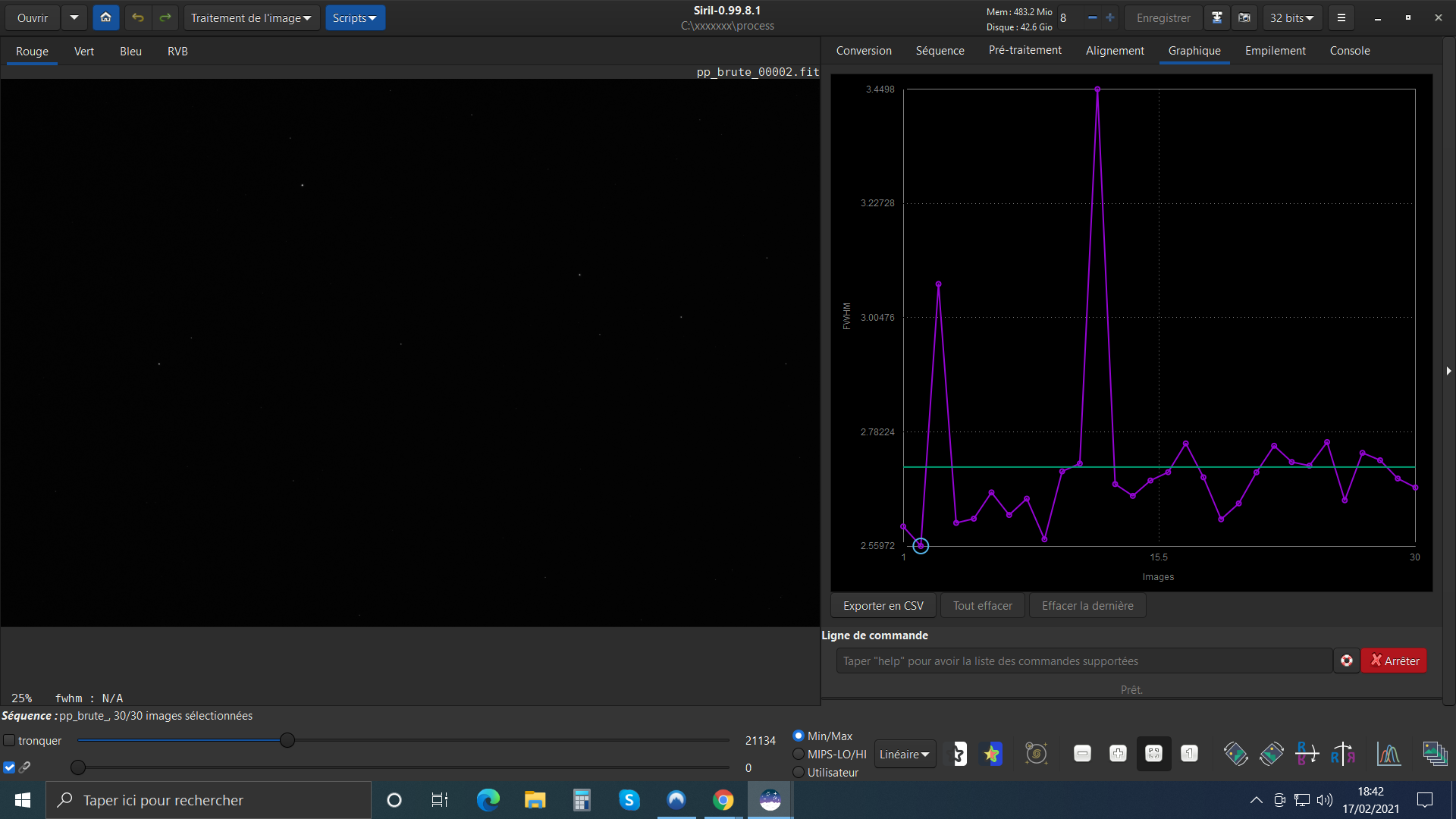

avec le fichier pp_brutes

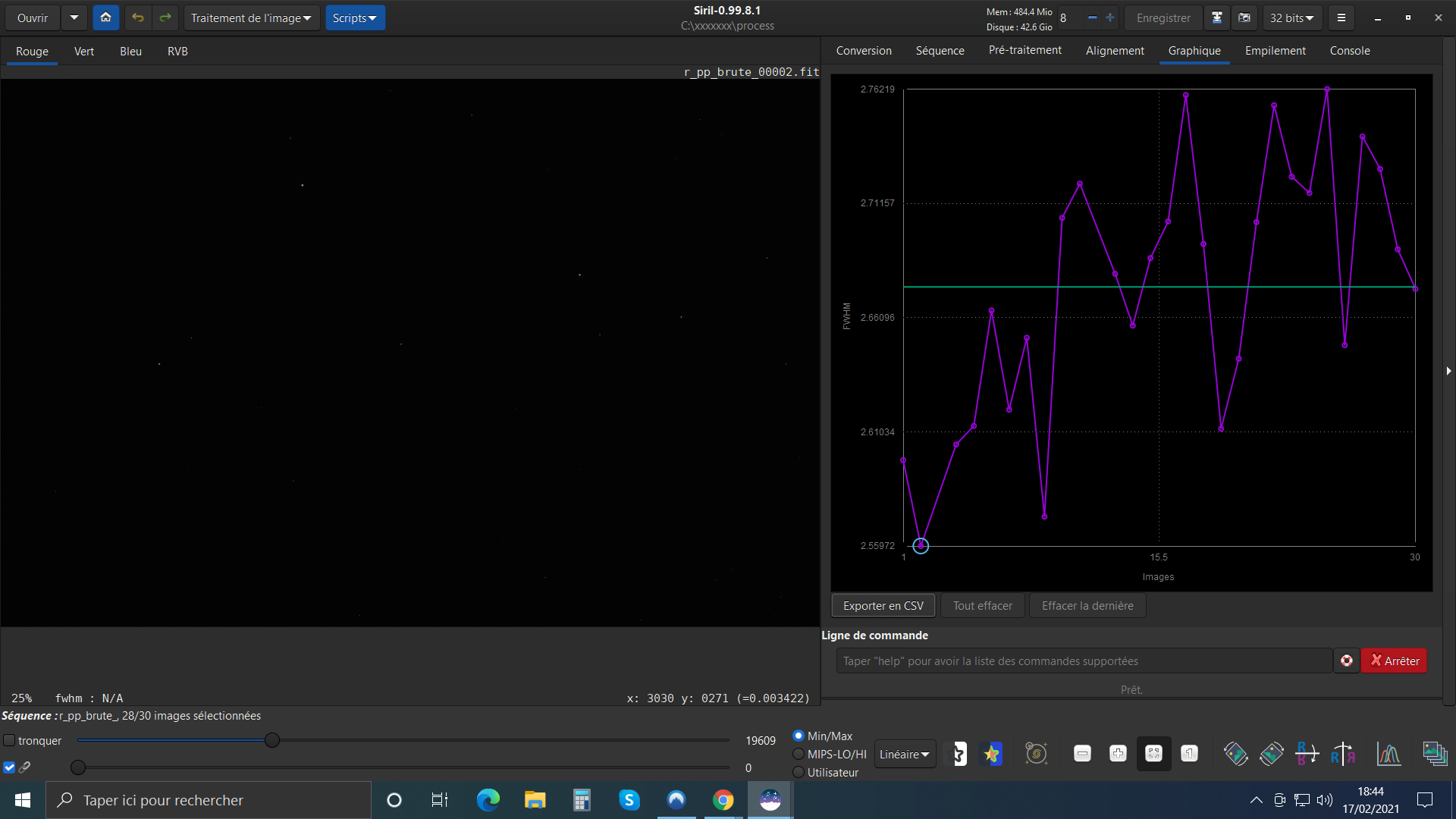

ou les fichiers r_pp_brutes
Si Siril trouve la même meilleur image ( la n°2) pour les pires, les résultats sont très différents. Pourquoi ?

Dans le deuxième cas, tu n'as que 28 images au lieu des 30 dans le premier cas... on peut en déduire que SiriL a éliminé dans la registration les 2 plus mauvaises images...
Si tu exportes en CSV les 2 graphiques pour les ouvrir avec Excel ou Libre Office tu devrais pourvoir vérifier que SiriL a bien éliminer 2 images.

En supprimant les deux pic, via le graphique. TU trouveras le meme graph que après. La quand on voit ces deux pics on se dit que tes deux images sont "ratées" avec des étoiles allongées.

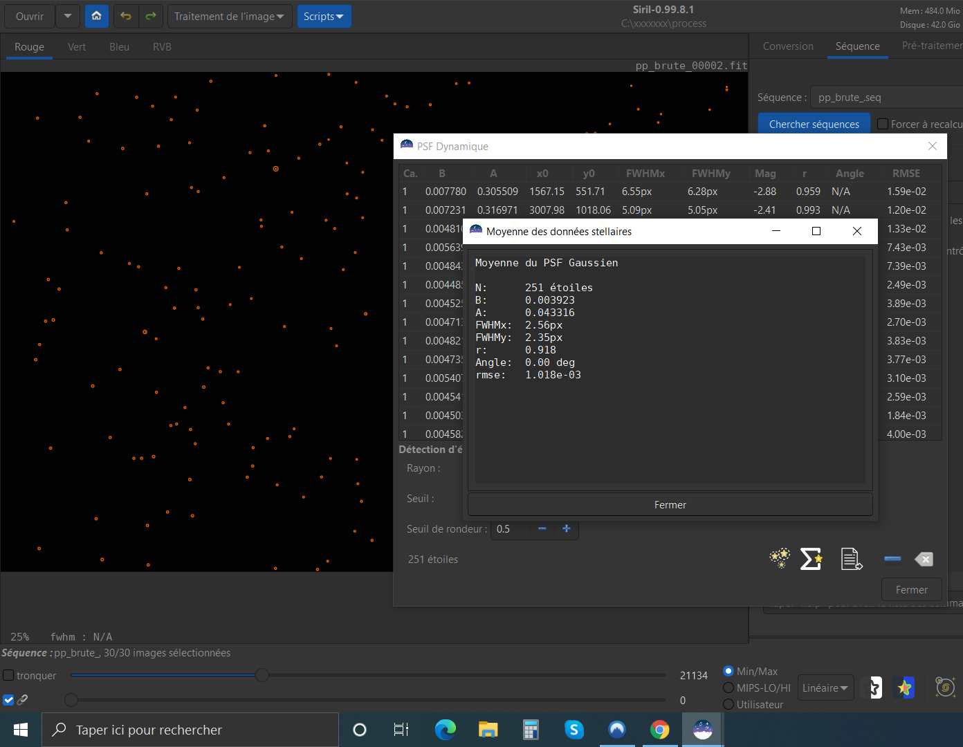

J'ai lu le tuto précité qui est en anglais et je n'ai toujours pas compris sur quel critère mes deux images ont été écartées de la séquence.
Où trouve t on la valeur maxi du FWHM qui exclura la photo et, si il y a un autre paramètre comme la rondeur, quelle valeur exclut aussi la photo de la séquence.
Ces valeurs filtres sont elles écrites en dur dans le script ou paramétrables dans Siril ?

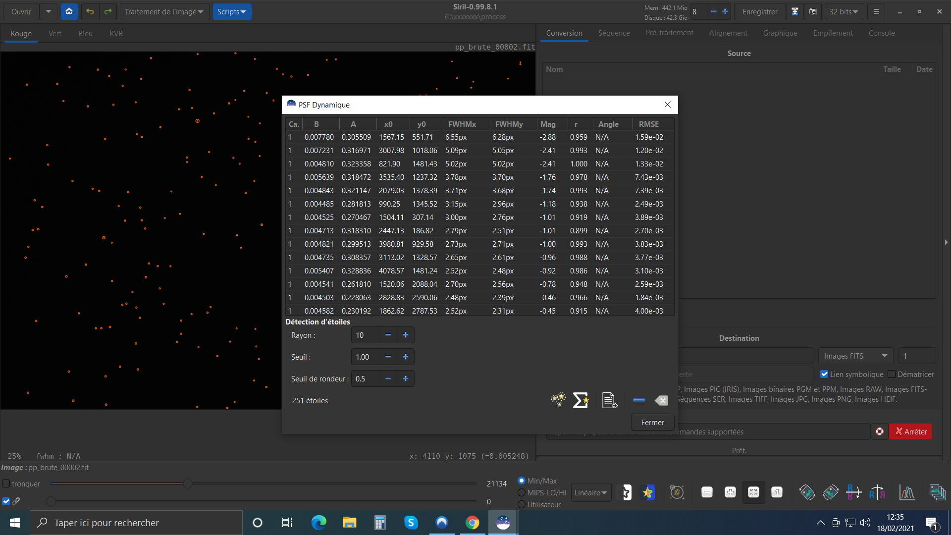

Ici comme j'ai dit il ne s'agit pas du filtrage que l'on peut définir dans l'empilement. Mais des seuil de détection.
