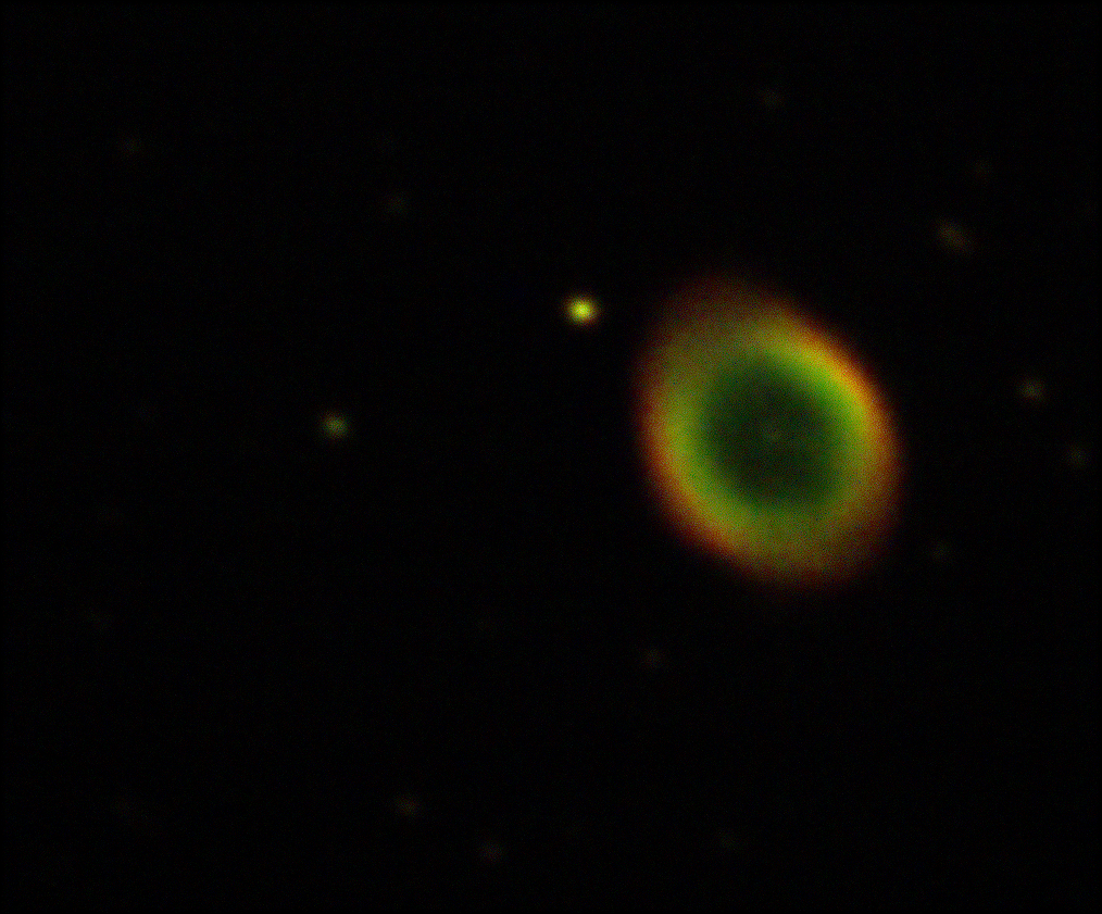

J'ai donc fait un essai sur M57, la nébuleuse de la Lyre, avec ces réglages :
- Une barlow 2x -> 2 mètres de focale
- Gain au maximum, 100 (je crois que c'était une erreur)
- 5 secondes de pose par image
- 100 images en luminance, et 30 dans chaque couleur
- 15 dark
J'ai fait tout le traitement sur Siril (alignement, stack, compositing LRGB), il a une fonction d'alignement sur une étoile qui m'a bien dépanné.
Mais trêve de bavardage, voilà le résultat, attention les yeux :
Au moins on la reconnait, mais c'est quand même pas terrible 😁
Il y a beaucoup de bruit, j'ai pratiquement aucun signal dans le bleu, c'est flou, etc

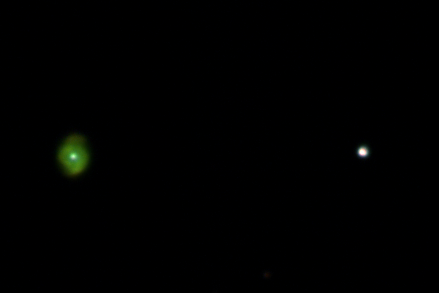

J'ai fait un autre essai sur la nébuleuse de l'oeil de chat (NGC6543). Qu'est ce que j'ai galéré pour la trouver celle-là d'ailleurs, elle est tellement petite !
Le setup est le même, à une différence près, le gain n'était qu'à 50.
Vous voyez des trucs améliorables ou c'est peine perdue avec mon matos ?
Je pense que je vais laisser tomber les images de ciel profond en couleur pour l'instant. Par contre, je tenterai bien de faire des images en monochrome, sans barlow donc à focale 1 mètre du coup, de galaxies par exemple (j'ai déjà quelques cibles en tête...)
Voilà, je sais pas pourquoi mais j'avais envie d'en parler. Et peut-être que ce retour d'expérience intéressera quelques débutants qui aurait eu la même idée que moi, qui sait ?
Modifié par Metastone
Pourquoi ne pas essayer les galaxies en monochrome et en pose courte ? Regarde le post sur le panier printanier de galaxies.
Beau résultat pour un débutant.
Oui avec ton setup, reste en  monochrome, tu auras beaucoup plus de signal qu'avec la Barlow et les filtres couleur si tu n'arrives pas à atteindre le foyer.
Ou alors ta roue à filtres est trop épaisse ?
Voir peut être utiliser un adaptateur 2"/1.25" dit "low profil" , plus court pour essayer de choper le foyer ?
Y en a plein qui font du LRGB avec un Newton 200/1000, tu dois aussi pouvoir faire ça avec ton tube sans la Barlow.
C'est une bonne idée d'utiliser un adaptateur plus court, je n'avais pas pensé à changer cette pièce !
Maintenant que tu le dis c'est vrai que le mien est assez long, et si je peux le racourcir de quelques centimètre ça devrait rapprocher ma caméra suffisamment pour qu'elle atteigne le foyer, même avec la roue à filtre.
Je vérifierai ça à l'occasion, merci pour l'idée 🙂
