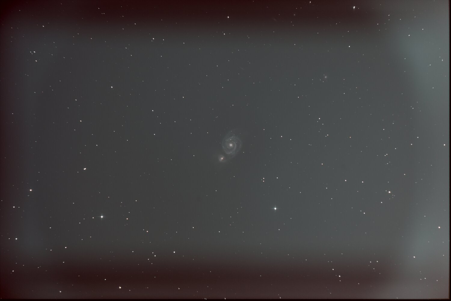

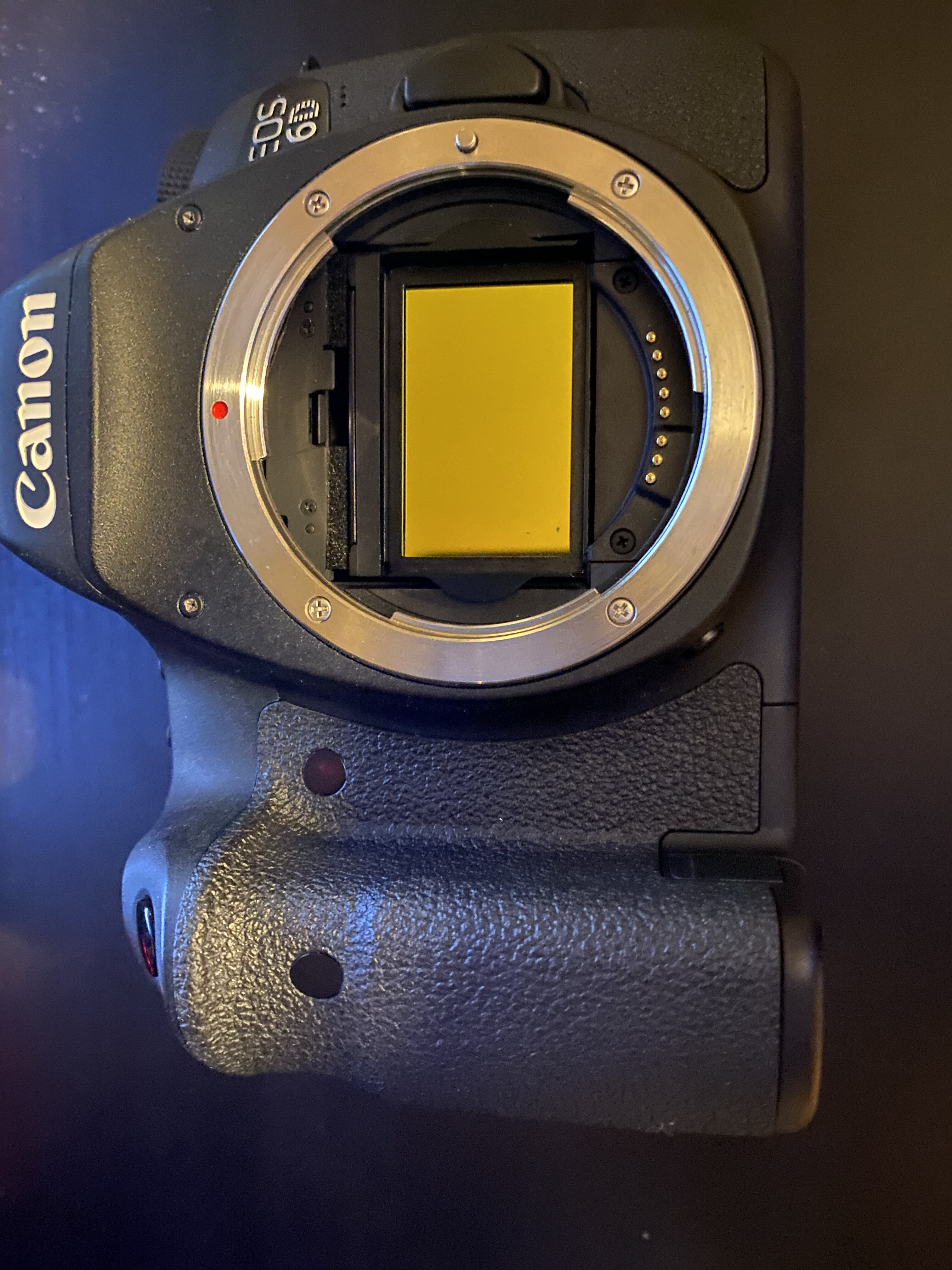

Je viens vers vous car j'ai un soucis avec mon filtre Optolong L- PRO sur un canon 6D , en effet celui ci me donne une image avec des bords noirs,
comme ceci :
On distingue bien le rectangle du filtre..
J'utilise un newton 200/1000 avec une bague M48 et un correcteur de coma Baader  MARK III.

  • Snif, c'est trop triste 1
Ce  la voudrait dire que le cadre "coupe" une partie du flux sur le capteur ??? Parce que l'ombre n'est aps totale, on voit des étoiles dedans.
Ce serait une sorte de "vignettage", mais avec un écran très proche du capteur . Est-ce que tu as vérifié que le problème ne se produit pas sur les objectifs photos , *quel que soit le diaphragme* ?
Test : faire une photo avec un objectif (300mmm par exemple) fortement diaphragmé ==> si les étoiles disparaissent dans la zone d'ombre, c'est bien le fond du problème. A grande ouverture, il y a ombrage mais les rayons fortement inclinés illuminent cette zone; à faible ouverture, on réduit l'inclinaison des rayons incidents et l'ombre devrait être plus sombre et les étoiles plus atténuées.
Par contre cela montre un problème de géométrie du filtre, on s'attendrait à ce qu'il couvre correctement le capteur
Une hypothèse : ton cercle lumineux est peut-être plus grand avec ton correcteur qu'avec tes objos, ce qui fait que la lumière arrive de biais, et créée des ombres.

Le 27/03/2021 à 07:59, 6ri.l a dit :
tu peux essayer.
Yes ! Cela vaut le coup d'essayer, c'est pour cela aussi que je conseillais l'essai avec une petite ouverture : le problème disparaît, je pense donc que c'est bien un problème d'ombrage du capteur avec des rayons fortement inclinés.

J'ai essayé de prendre une photo de jour avec mon télescope en utilisant les mêmes configuration que j'utilise le soir, temps de poses identiques, pareil pour les iso ..
Aucun problème, le cadre noir disparaît, pareil sur une flat, ou encore meme quand je prend une photo APN+ Correcteur sans objectif, pas de cadre noir autour de ma photo...
C'est vraiment quand je prend une photo depuis mon télescope que les bandes noires apparaissent.
Ma collimation est bonne, je ne comprend vraiment pas ..
