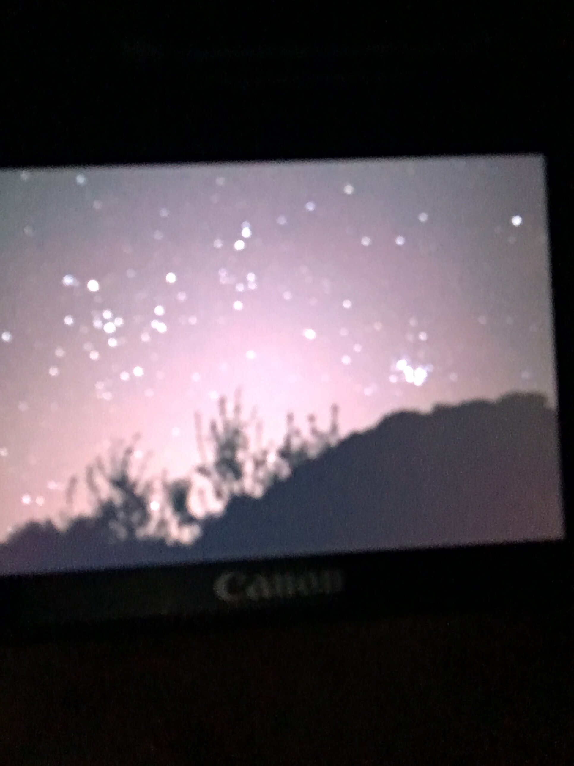

j’ai testé hier soir mon apn (canon 1000D) partiellement defiltré.
je n’ai aucune monture motorisée, mais je suis tout de même content des résultats obtenus auparavant avec les photos prises avec mon apn canon 100D normal.
des photos brutes juste pour le plaisir du paysage où l’on voit de nombreuses étoiles et constellations
comme la photo ci dessous
(d’écran à écran c’est degueu mais juste pour que vous puissiez voir ce que je veux dire)
photo prise hier soir j’ai pas eu le temps de les transférer.
La 1ere Photo est prise avec le 100D non defiltré. Paysage avec des arbres.
les 2 photos suivantes ont été prise avec le 1000D

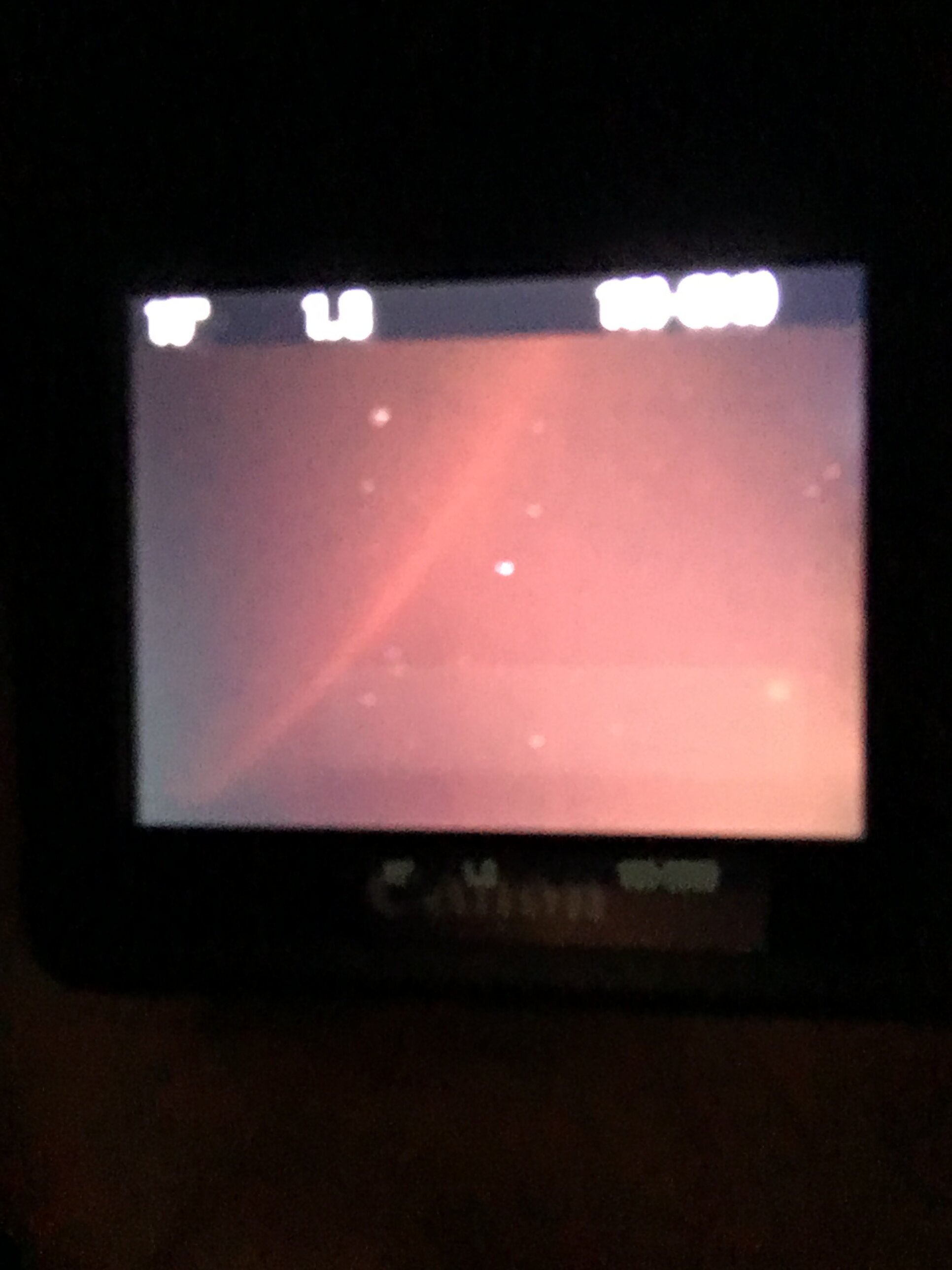

quelqu’un peut me dire ce que c’est que ce voile ?? Il n’y avait aucun nuage
ciel clair je précise
par contre, je trouve que malgré qu’il soit defiltré partiellement, je ne vois pas la différence avec mon non defiltré
si ce n’est les couleurs rouge (logique)
mais en photo paysage, c’est moins bien que mon apn non defiltré.
est ce normal ?

Pour que l’on puisse davantage t’aider poste ici les photos brutes avec les paramètres de la prise de vue (temps de pose, ouverture).
La dominante rouge est sans doute due à la balance des blancs de l’APN qui n’a pas été recalibré après le defiltrage.
Pour cela, tu peux te créer une balance des blancs personnalisée avec une photo d’un objet gris ou blanc (en faisant attention de ne pas saturer l’image). Il doit y avoir un menu dédié dans ton APN.
Ensuite, pour profiter pleinement du defiltrage, il faut un ciel pas trop affecté par la pollution lumineuse... ou alors empiler des images et post-traiter.
De ce que je peux voir de l’aperçu de ton écran, la mise au point me semble perfectible...

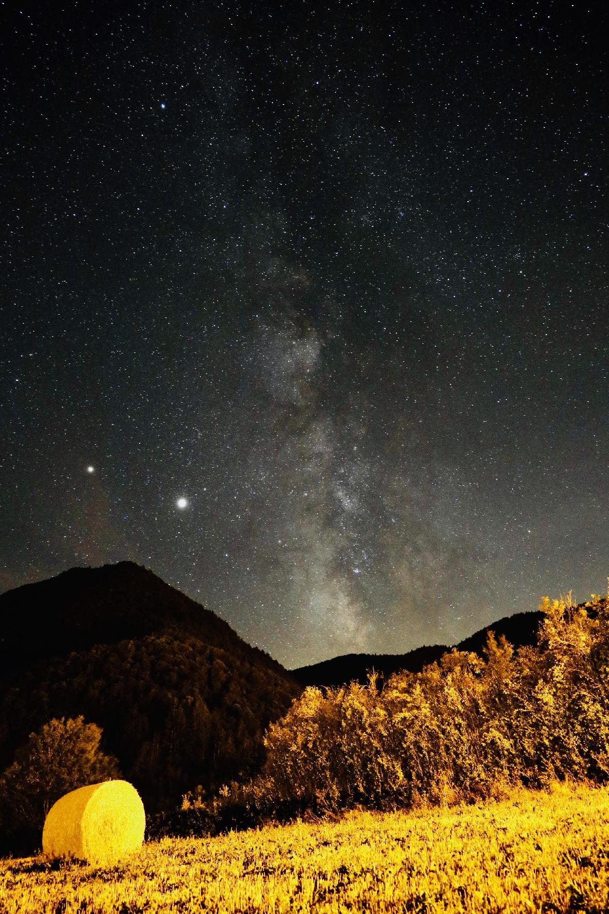

Voici un exemple d’une image avec un Canon Rp (non defiltré) prise l’été dernier dans les Alpes au 24mm, F/4 20 secondes de poses...
Avec ton 1000D defiltré, tu dois pouvoir faire mieux ressortir les rouges des nébuleuses...
