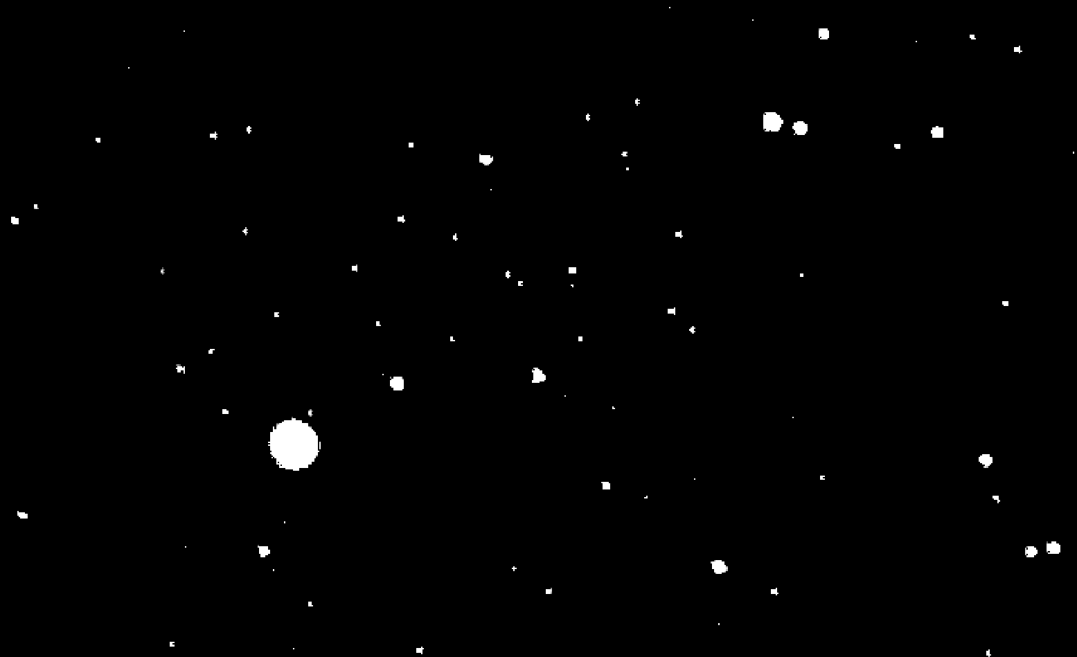

Bref, j'ai mes fichiers Dark, Bias et Light. Je n'ai pas fais de Flat par oubli. J'exécute à la lettre le tuto d'empilement manuel sur Siril : Conversion sans dématricage et empilement pour avoir un master Dark et master Bias. Au moment du pré-traitement de mes lights, j'applique le master Bias et master Dark en cochant "Dématricer avant sauvegarde". Une fois le process terminé, mes Light traitées perdent toute l'information, je me retrouve avec des pp_light binaires, noir ou blanc !
Voici ce que ça donne en zoomant en vue auto-ajustement :

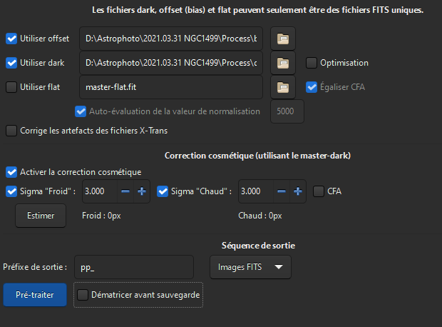

Voici mes réglages :
Avez-vous une idée du problème ?

Oui effectivement j'ai coché dématricer (pas coché sur la capture), en fait avec ou sans j'obtiens le même résultat... C'est comme si mon master Dark ou Bias posait problème.
Ah oui effectivement merci beaucoup c'était bel et bien ça le problème ! Top je peux continuer mon traitement :-)
