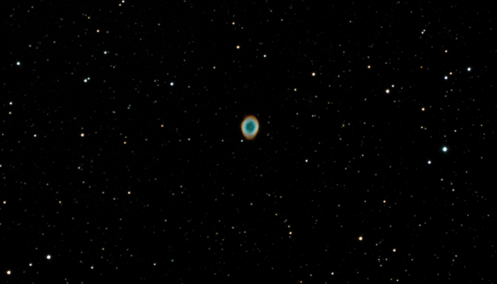

StarTools, pour corriger la couleur et faire sortir les étoiles
M57, toujours en 30 x 30s = 15mn :
StarTools, cropée + un petit coup de Denoise

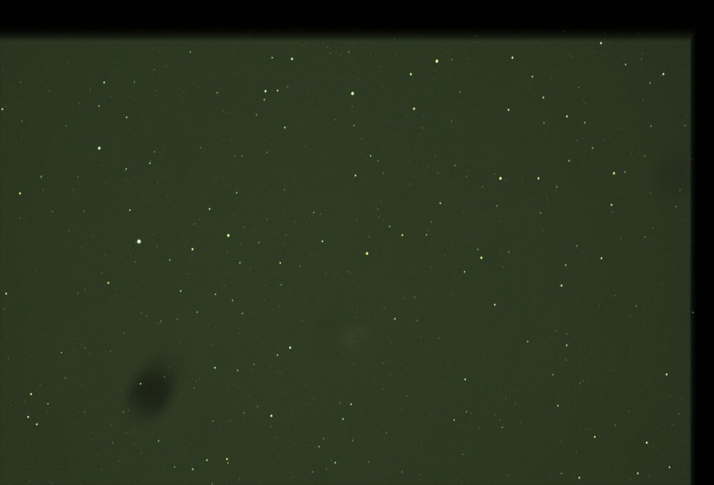

LDN700, la "Nébuleuse de Barnard", que je n'avais jamais réussi à percevoir avec mon Dobson 300 GSO.
Le Save as Seen, en 20 x 30s (10mn, ce qui est trop peu - mais cela fait quand même +40mn à f/4,5) :
StarTools révèle que la zone fourmille d'étoiles : et là, on voit bien les traînées sombres de la nébuleuse.

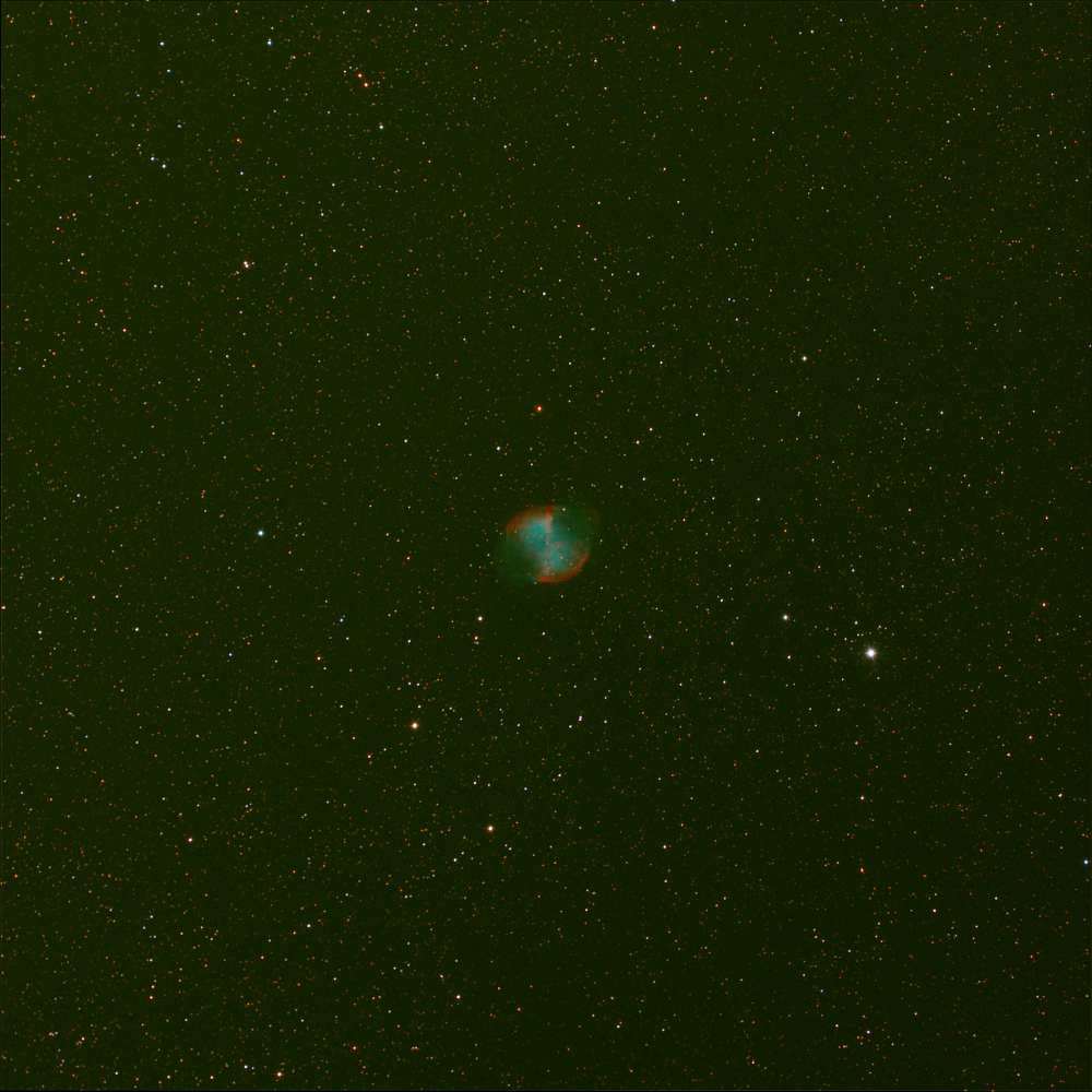

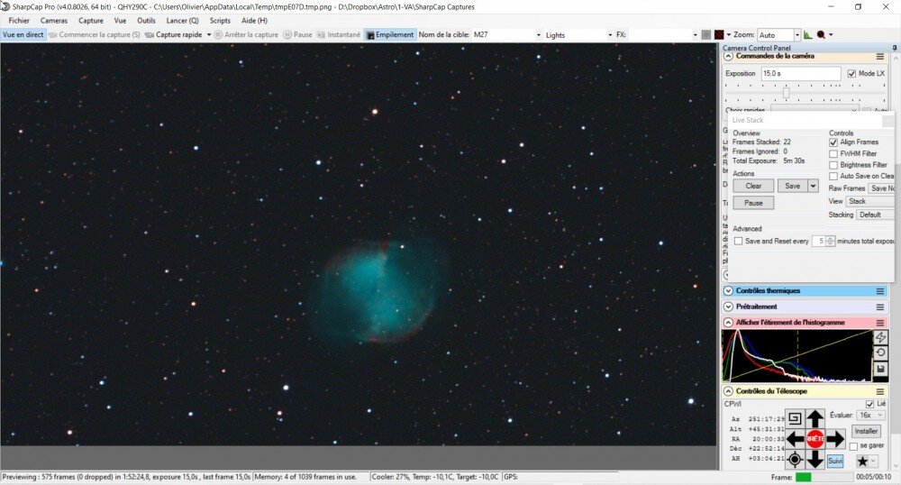

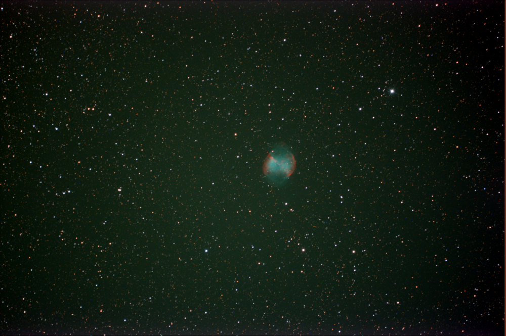

Et enfin, M27 "Dumbbell", la fameuse, en 30 x 30s (15mn), qui sort déjà super bien à l'écran :
StarTools (magnifique !! J'adore :D )

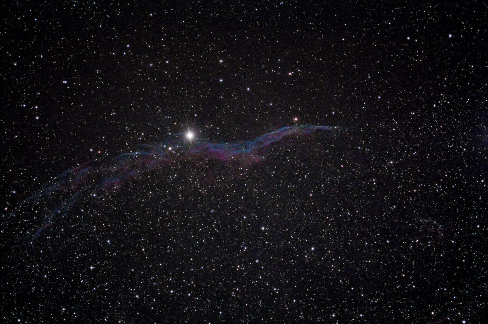

Pas pu m'empêcher de tenter les dentelles, même si je n'ai pas de filtre spécial... 30 x 30s (15mn) :
StarTools
Ce n'est pas de la "super image de pro", mais pour 15mn en mode débutant, j'en suis bien content :)

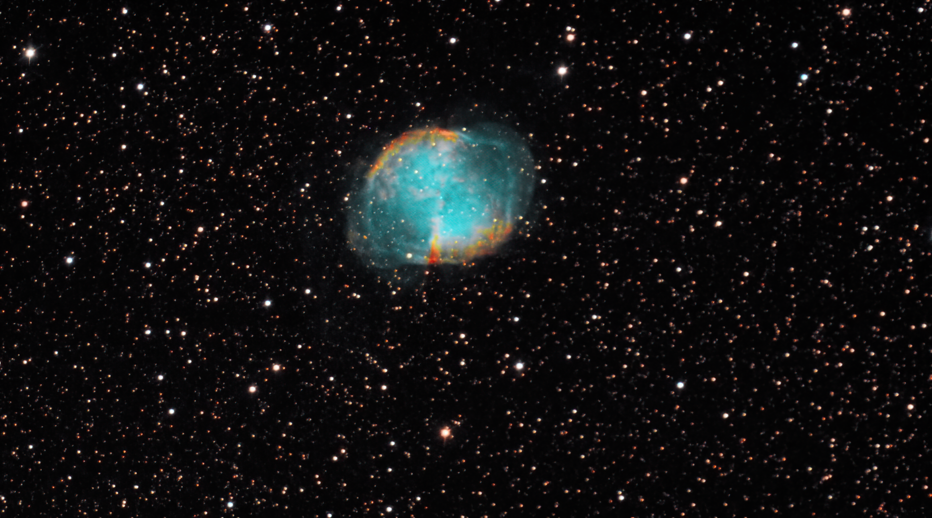

Mi-août, un petit essai à la QHY 290C, toujours au C9 + Hyperstar... sur M27 encore (je l'aime bien !) :
M27 - 80 x 15s (20mn), filtre UHC
StarTools

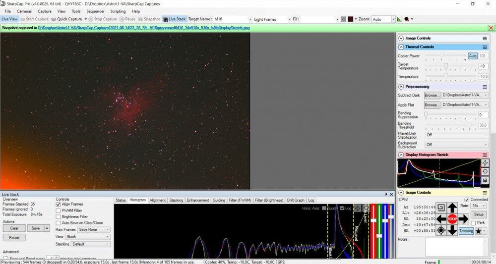

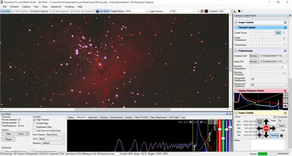

Premier essai, rapide : le temps que la nuit tombe (en été, c'est tard) et avant que M16 disparaisse entre les arbres et le mur du voisin. Court créneau pour l'apercevoir :
Le temps de montrer ces "piliers de la Création" à ma femme, que le mur du voisin entrait dans le champ !
M16, recadrée pour virer le mur du voisin, 34 x 15s (8mn30) in extremis, tout rouge car gain boosté pour sortir l'image plus vite (pour madame) et aussi à cause du LPS-P3

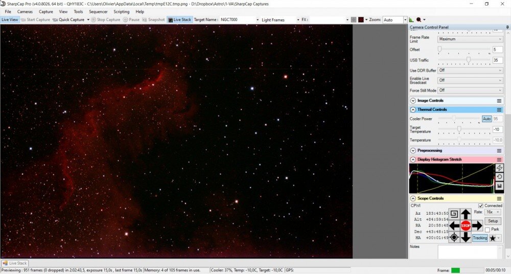

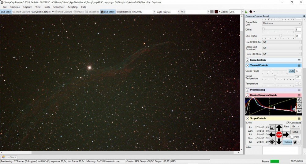

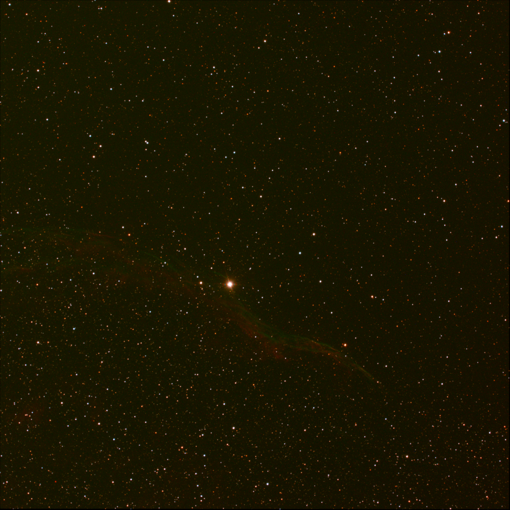

Les voiles du Cygne... c'est la saison ;)
NGC6960 - 193 x 10s (32mn10)

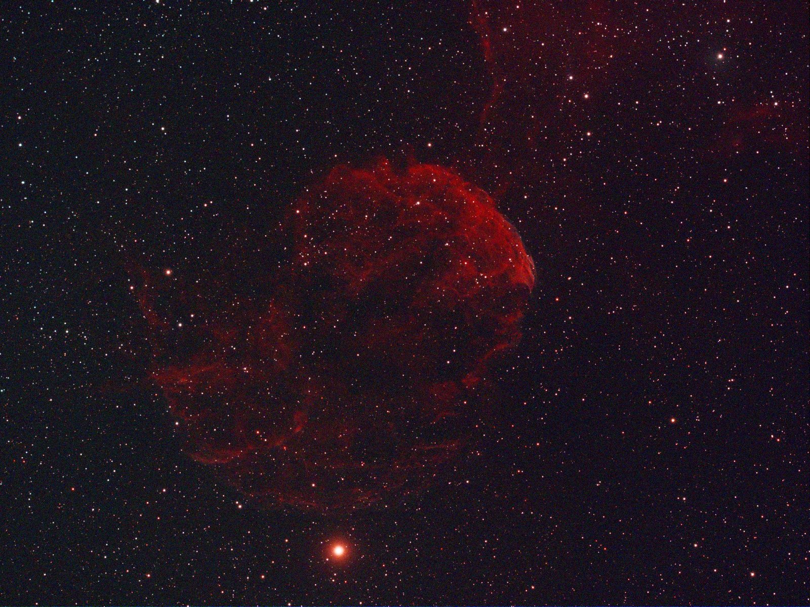

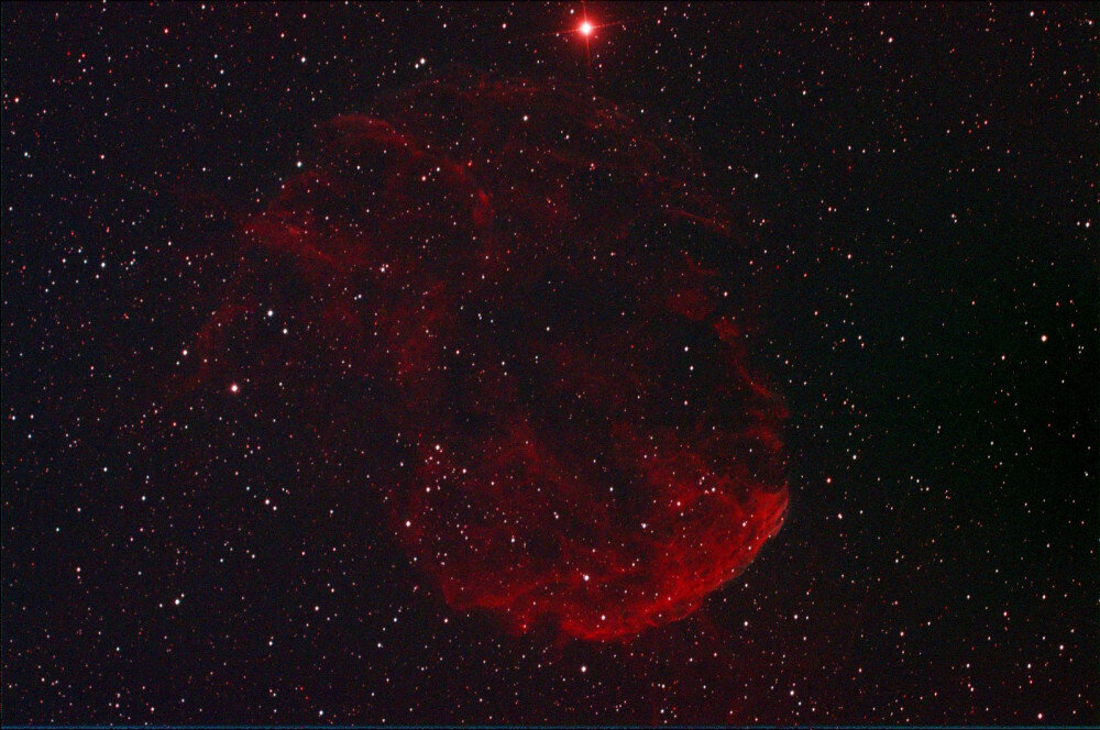

Je continue ma tournée des nébuleuses, avec SH2-131 - La Trompe d'Eléphant - 76 x 15s (19mn) :

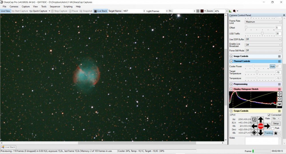

Et je finis la nuit avec M27, cette fois-ci à la QHY183 (on pourra comparer, comme ça ) :

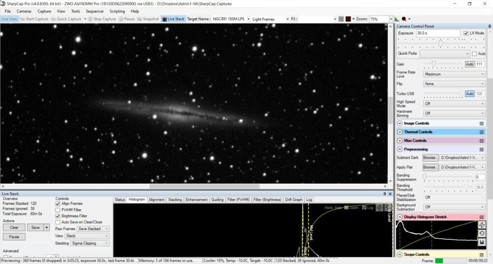

Que je trouve encore mieux qu'à la 290, en 120x15s (30mn) :
Bref, j'aime bien cette caméra !! :)

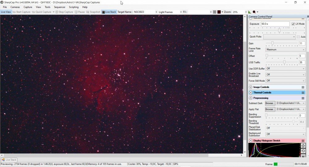

C'est parti pour un essai sur le premier truc rouge que j'ai de dispo dans le ciel : NGC6823 (tout le reste est pour l'instant encore dans les arbres).
Poses de 15s... rien ne sort... Bon, je passe direct à 30s, pendant 10mn (gain 11, avec la QHY) :
Pas terrible...
J'ai des darks pour des poses de 60s, donc je tente, 10mn aussi ! (Je n'avais jamais fait de poses unitaires aussi longues, auparavant !)
Ah ben oui, c'est mieux !! Apparemment, ce filtre a besoin d'au moins 60s de pose (j'ai appris plus tard que 120 ou 180s, c'est même mieux !)...
NGC6823 - 20 x 60s (20mn)

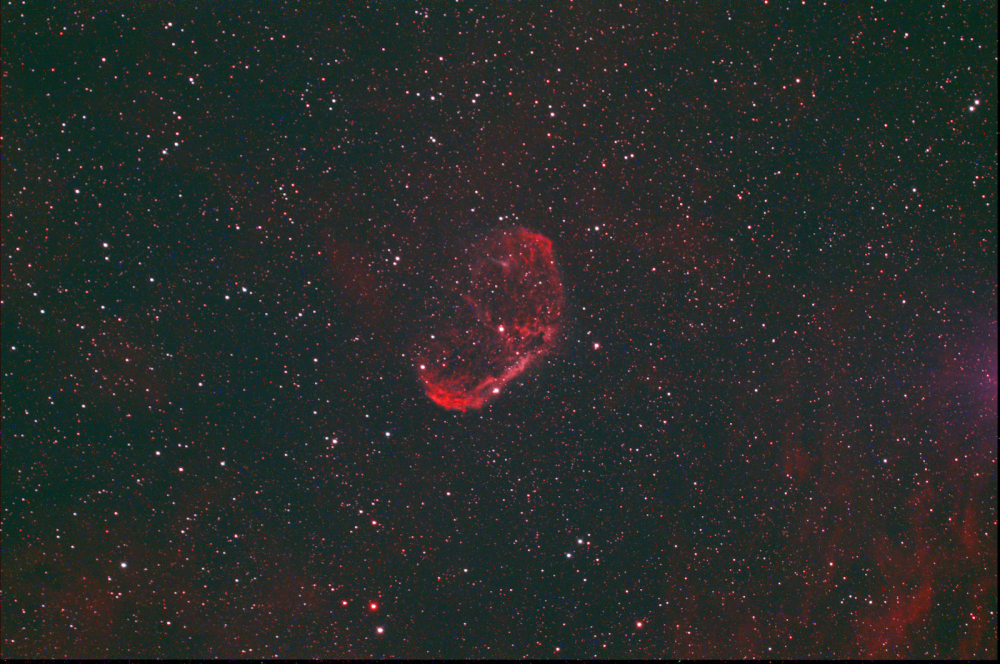

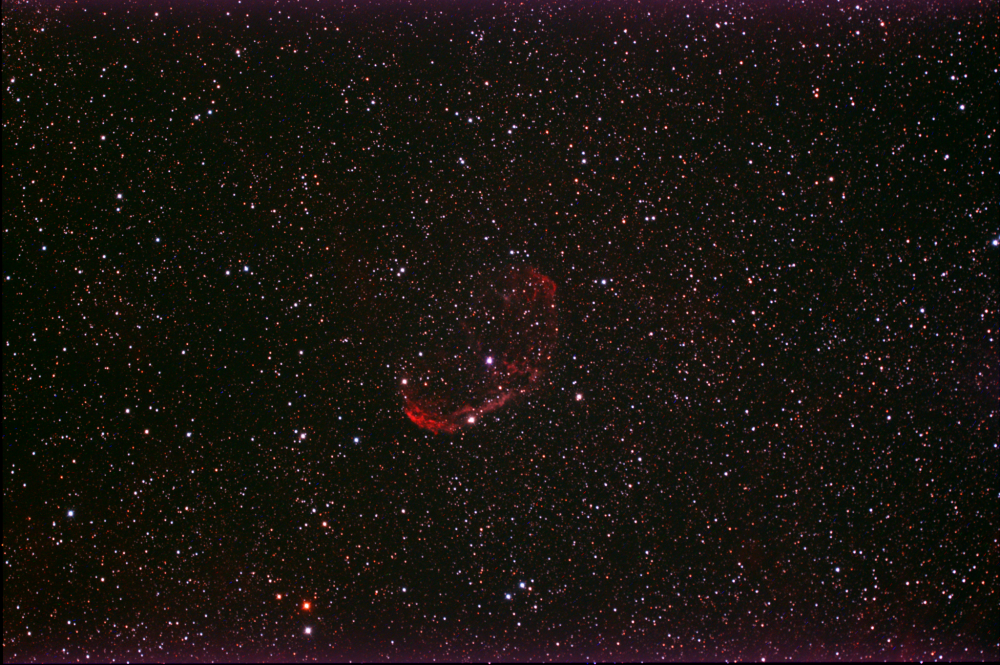

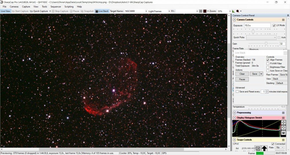

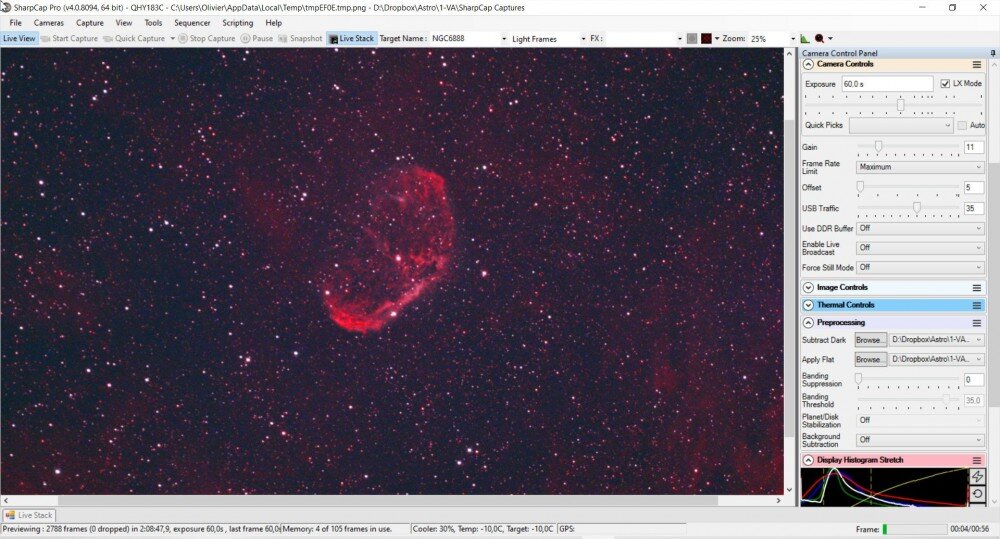

Crescent (NGC6888), 5mn à 60s unitaire (toujours avec le filtre NBZ) : c'est largement mieux que "sans filtre" ou "avec le filtre LPS-P3" !!
Et après 22mn...
520190142_NGC6888_22x1320s_1320s_WithDisplayStretchmini.png.f1fe5e6b6e2890aa51d551d7d4a95ef8.png
Mes darks ne fonctionnent pas bien (ampglow) mais l'image est vraiment bien ! Comme quoi, c'est cher mais c'est vrai que ça "vaut le coût".

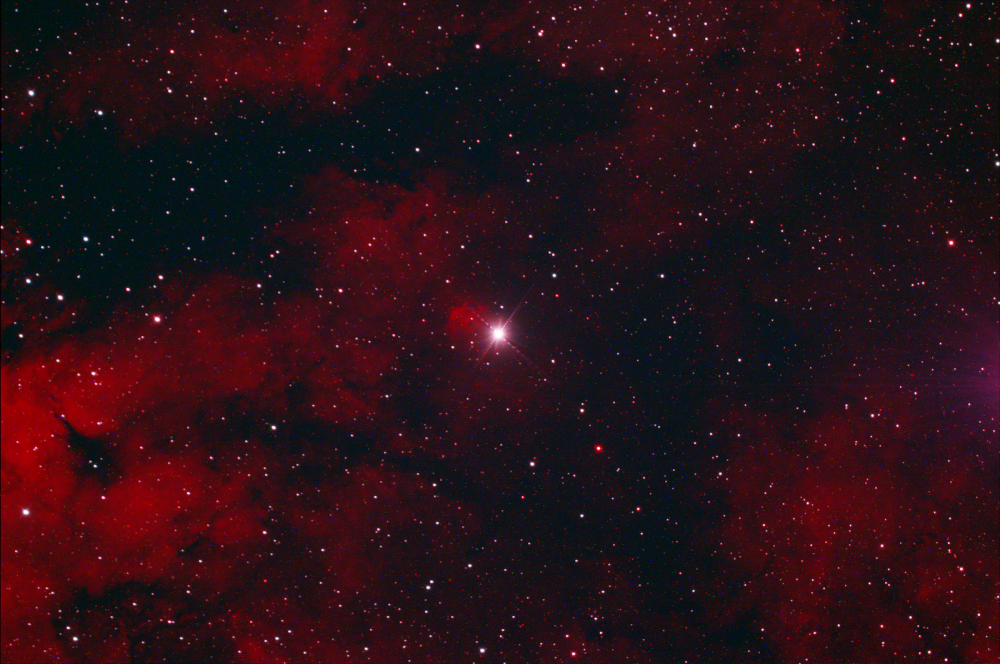

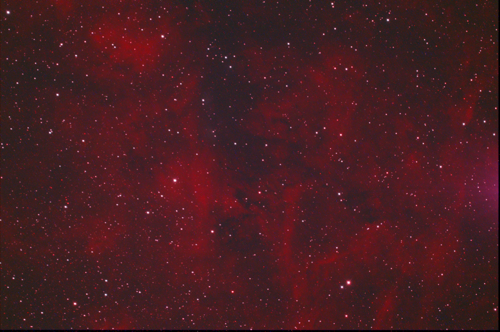

Région de Sadr - 15 x 60s (15mn)
165608832_Sadr_15x900s_900s_WithDisplayStretchmini.png.8c1ca0e6ba44609e6dc28fb5c2671cb2.png
Bon, je ne sais pas régler la couleur avec ce filtre, donc c'est super rouge, mais ça me change, donc j'aime bien :D

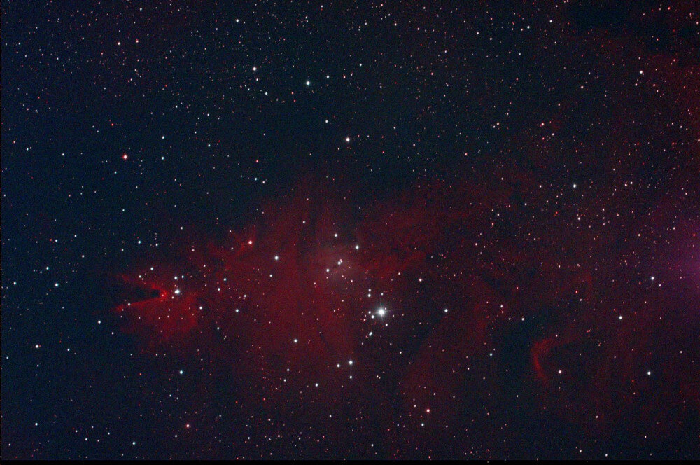

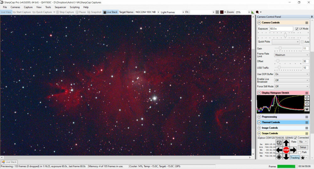

IC5146 "Le Cocon" - 15 x 60s (15mn)
1682224948_IC5146_15x900s_900s_WithDisplayStretchmini.png.bbc9713f166c8f535bc93e0e037d1eb6.png

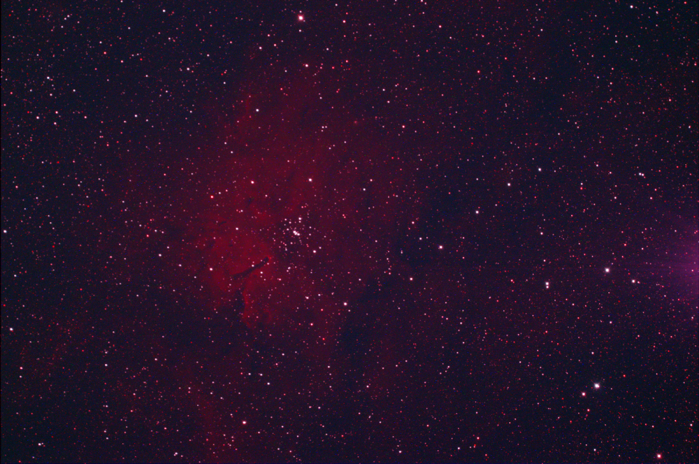

SH2-101, après 15mn (toujours 60s unitaires)
1537799459_SH2-101_15x900s_900s_WithDisplayStretchmini.png.cdc27113779ad3456e2c0f875695dc70.png

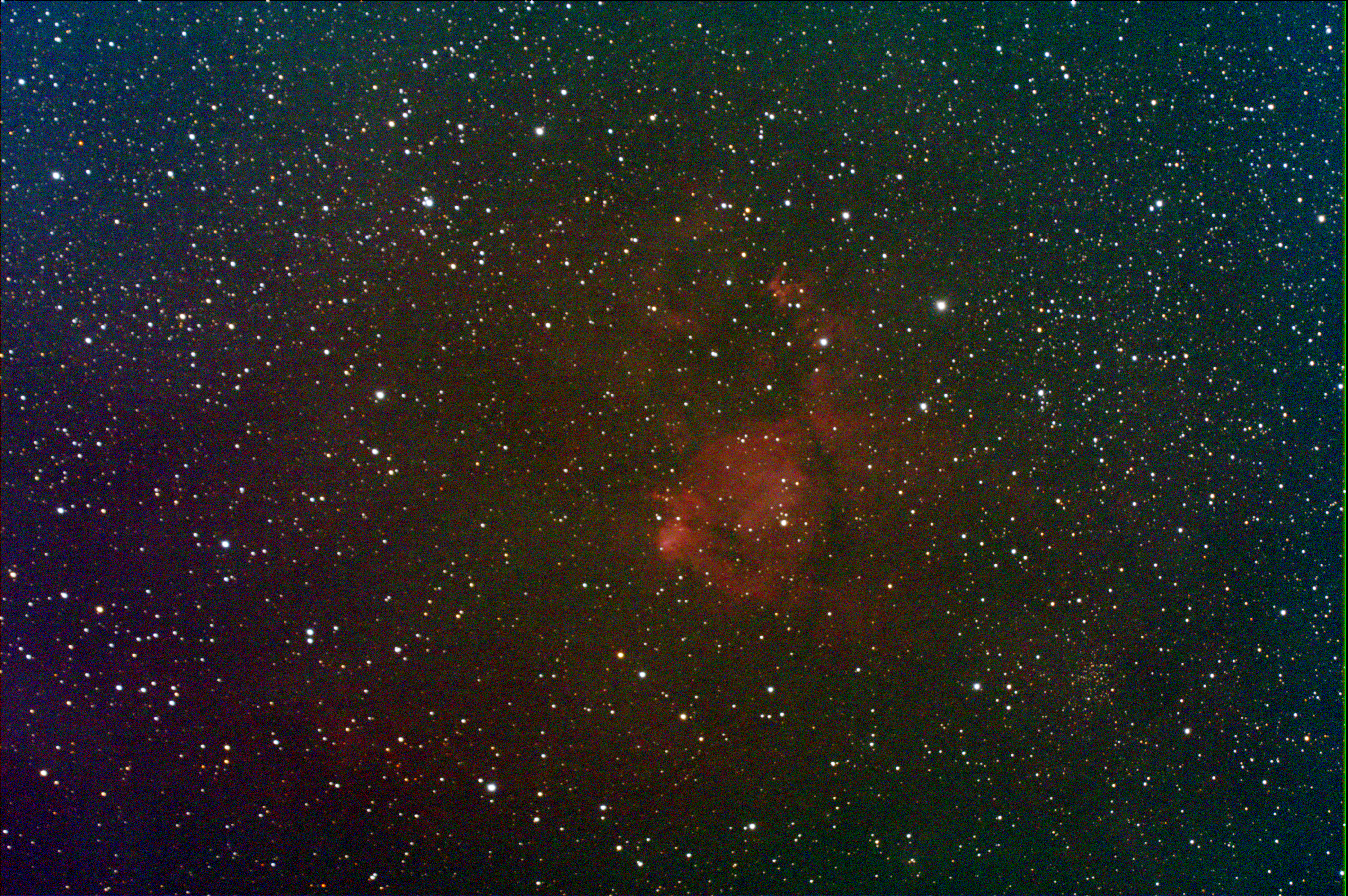

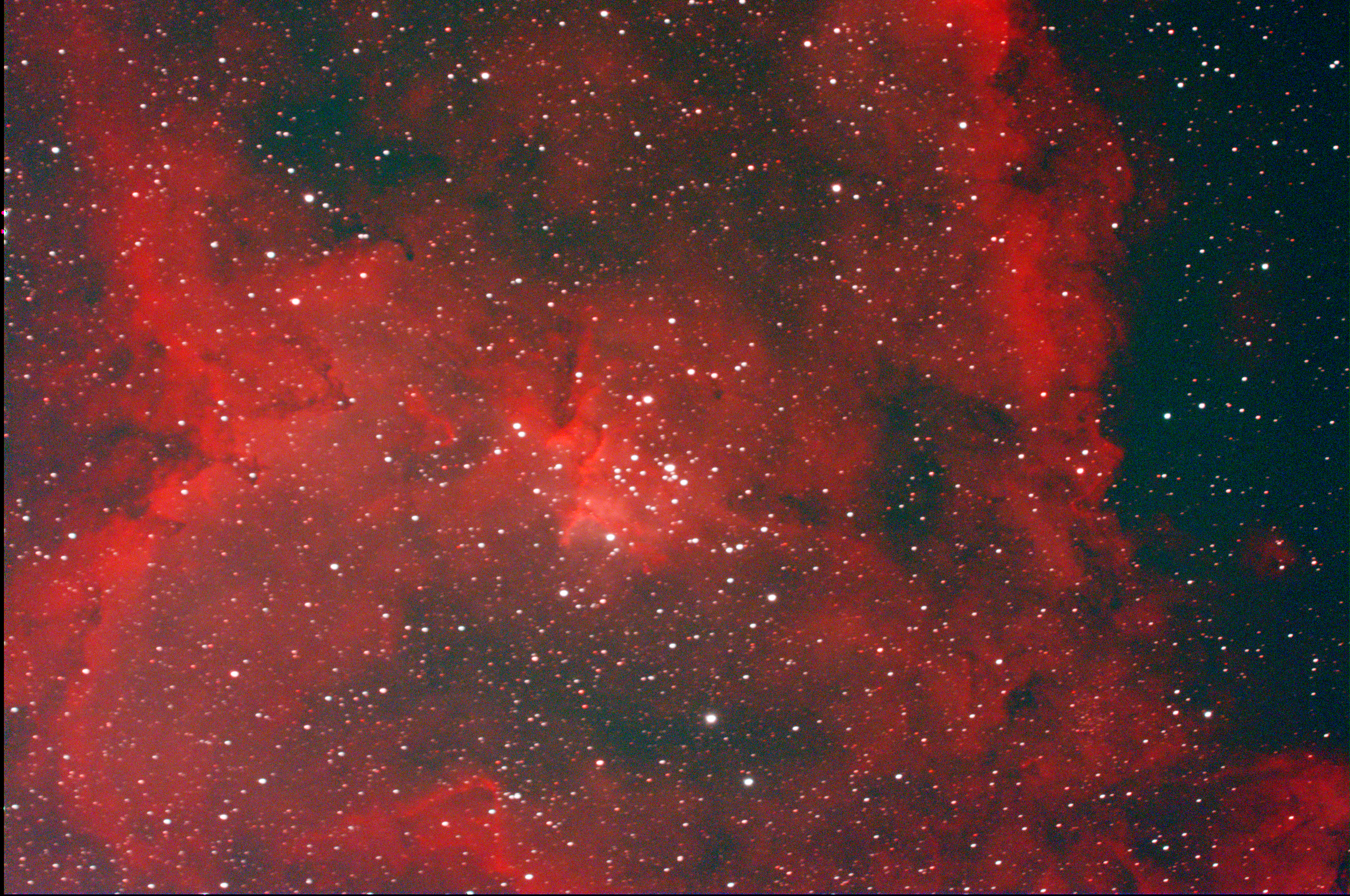

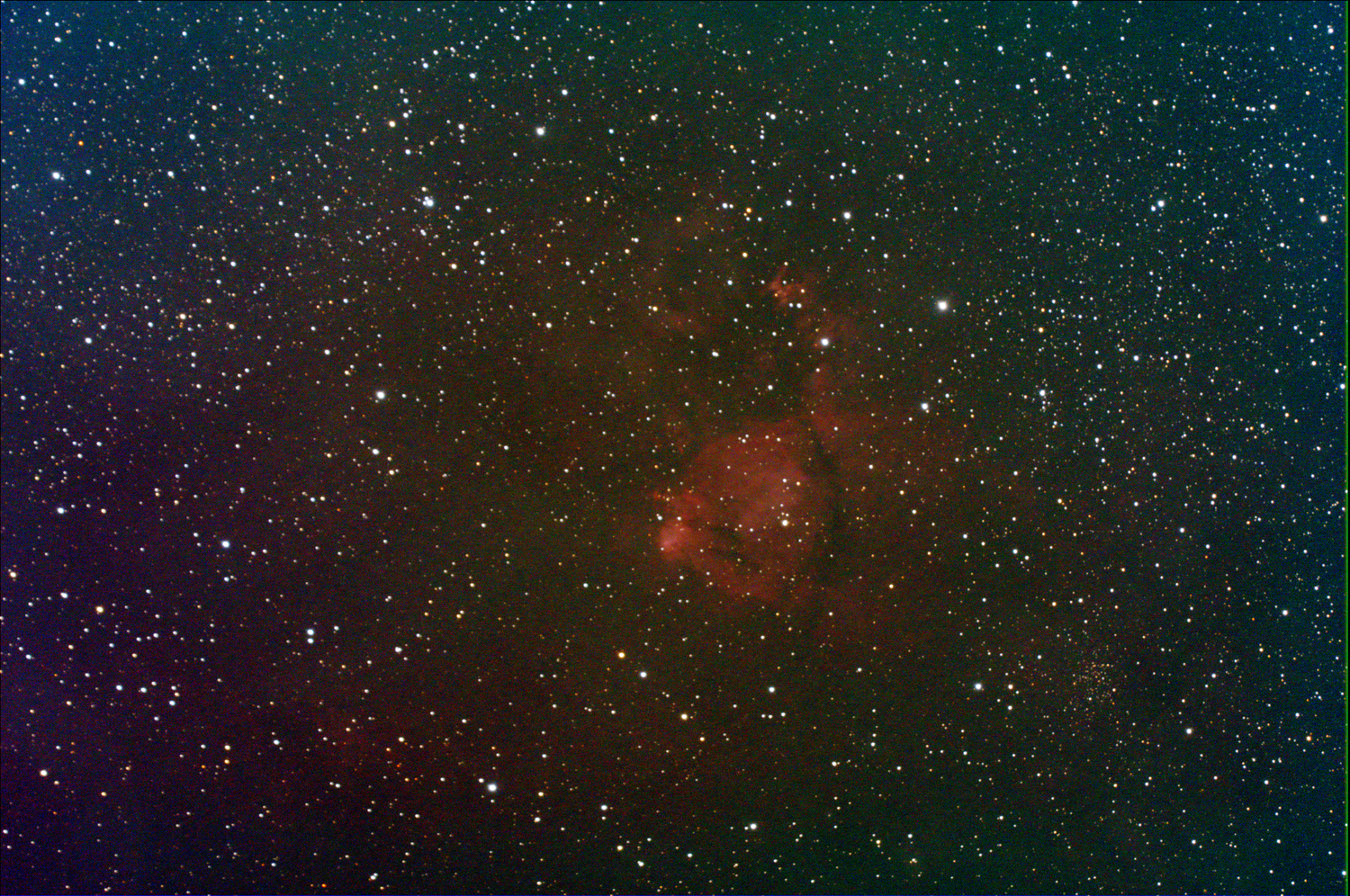

 IC1396, "La Trompe d'Eléphant" - 17 x 60s (17mn)
2004489500_IC1396_17x1020s_1020s_WithDisplayStretchmini.png.d6f0d0fcd1169c50ee2631fc3d61b252.png
Bon, c'est officiel, j'adore l'Hyperstar (et le filtre NBZ :p ) !!

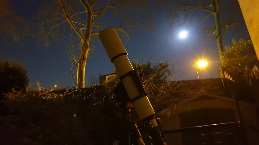

Autre gros changement de cette rentrée : j'ai lâché mon AVX adorée pour une monture iOptron GEM45... avec laquelle j'ai eu du mal à démarrer (et je ne sais toujours pas faire la mise en station quand je ne vois pas la polaire - il faut que je me mette à NINA, rien que pour le "three points alignment" !).... mais sa précision de suivi est diabolique !!! Tellement que pour des poses de 60s et sûrement un peu plus, le guidage ne semble pas nécessaire - je suis même allé jusqu'à des poses de 300s sans guidage, pour voir (les étoiles ne sont plus parfaitement rondes quand on agrandit l'image, mais ça se laisse regarder quand même, ce que je pensais impossible !!).
Bref, la GEM45 est aussi lourde (ou légère, selon comme on pense) que l'AVX, mais elle semble plus légère à porter, car mieux équilibrée. L'équilibrage, justement, peut se faire au quart de poil de millimètre, tellement elle est fluide !! Et donc, le suivi est génial. Ce qui fait que, malgré ses défauts, je l'aime :wub:

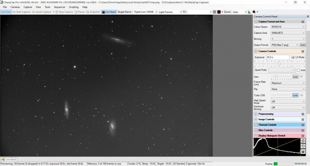

Première soirée, pédagogique, surtout pour apprendre la monture, donc avec la lunette 115/800 f/4,5, sans filtre, sans guidage, ni rien.

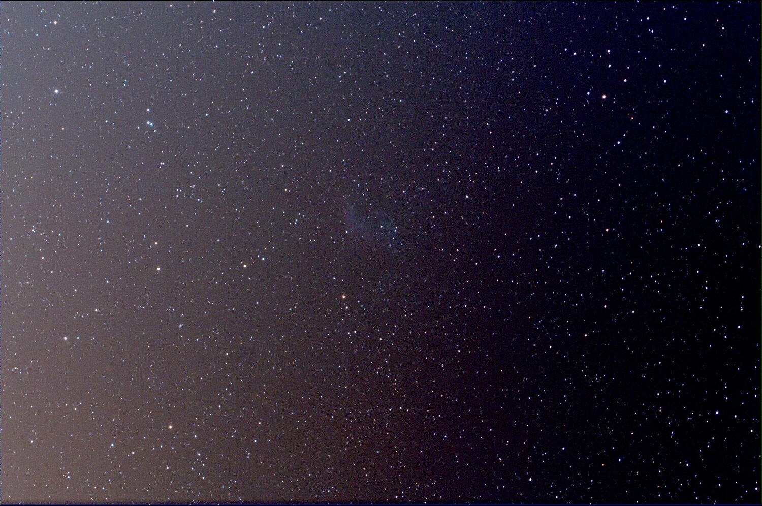

NGC6960 - 64 x 30s (32mn) "save as seen" (donc "comme vu à l'écran")
790061034_NGC6960_64x1920s_1920s_WithDisplayStretchmini.png.365ab4e62f12c6618f9a59581e2d2be6.png
Retouchée par @Caprice pour virer le bleu
Pas mal ! :D

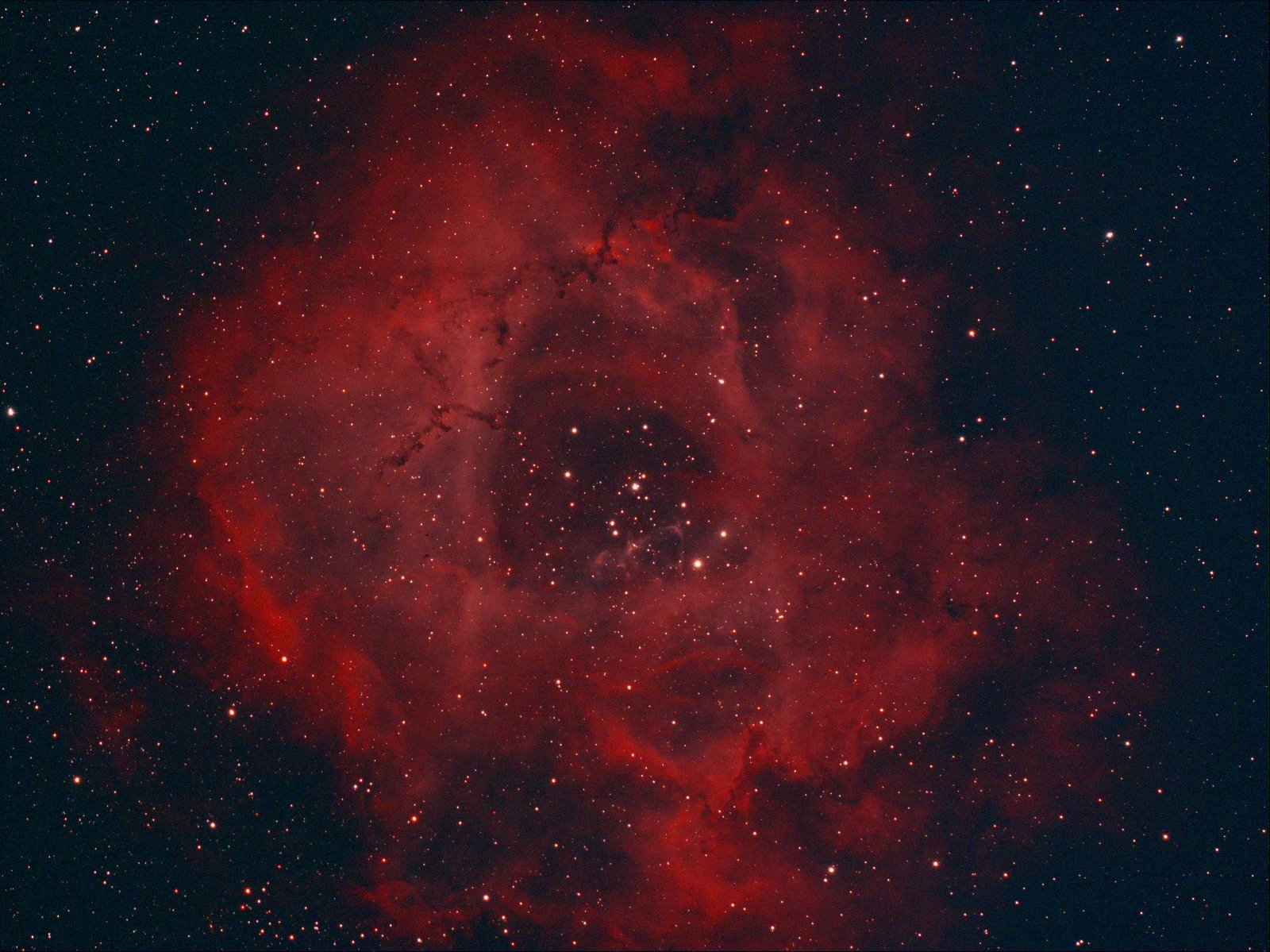

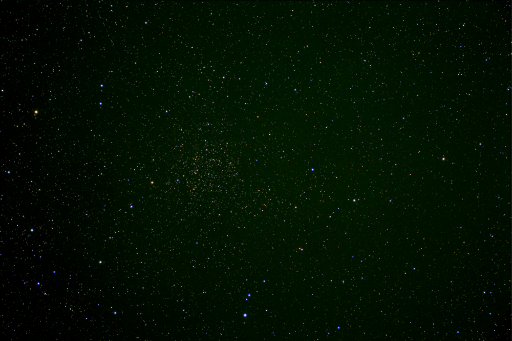

NGC7789, l'amas de la Rose de Caroline, que j'aime bien : 30mn, unitaires de 30s, toujours "bio" (sans filtre, sans guidage) :
645323257_NGC7789_61x_1830s_WithDisplayStretchmini.png.ccc4fd75c2851d548eb733d21a621da8.png

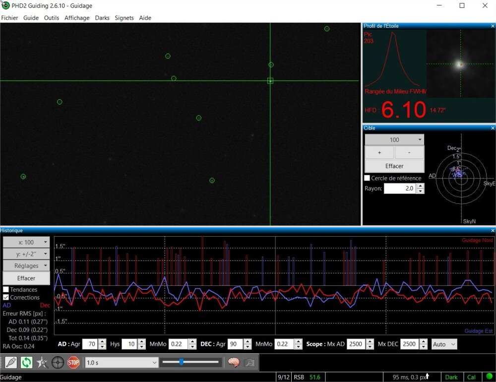

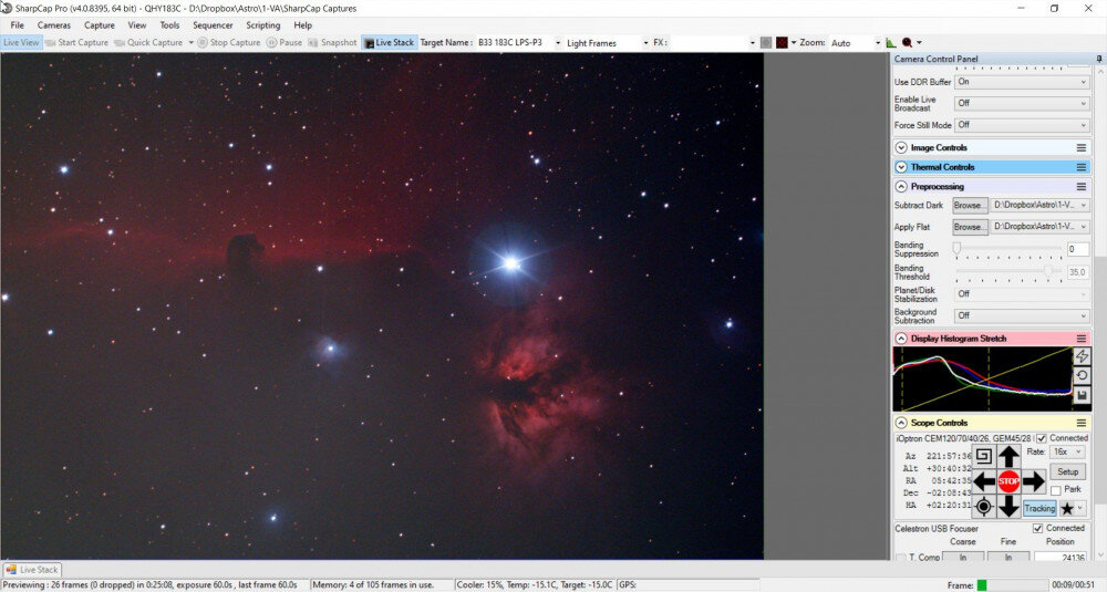

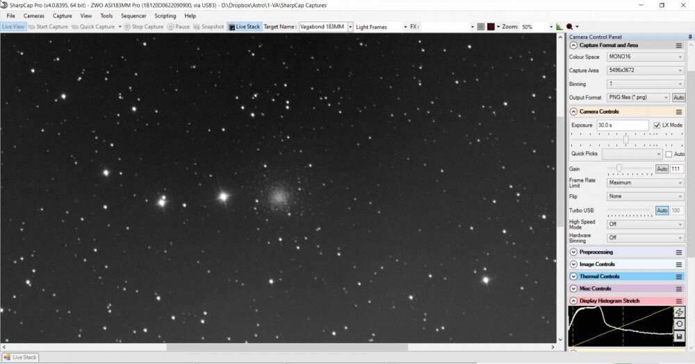

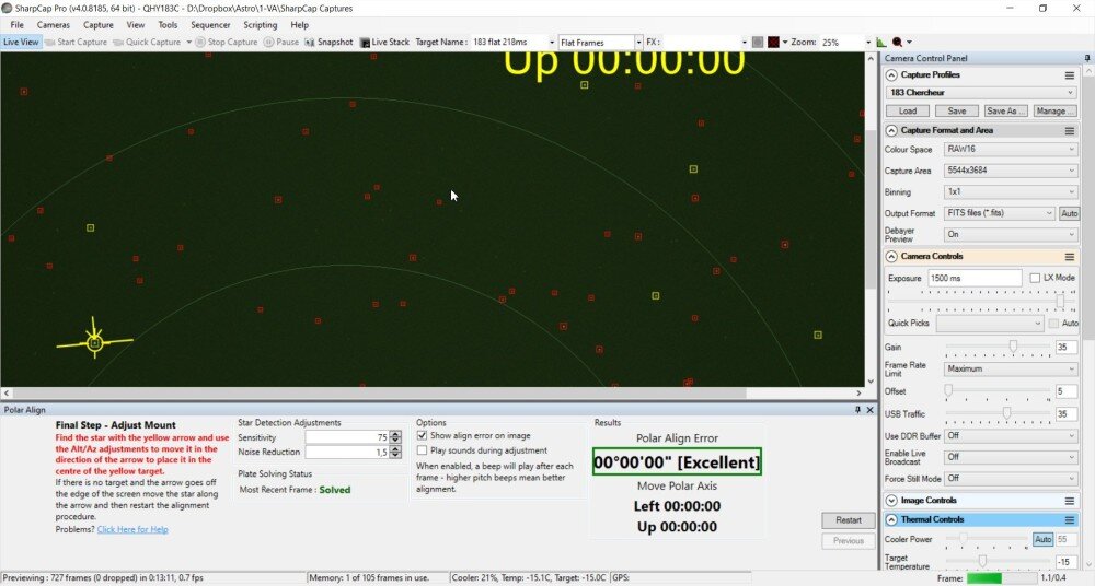

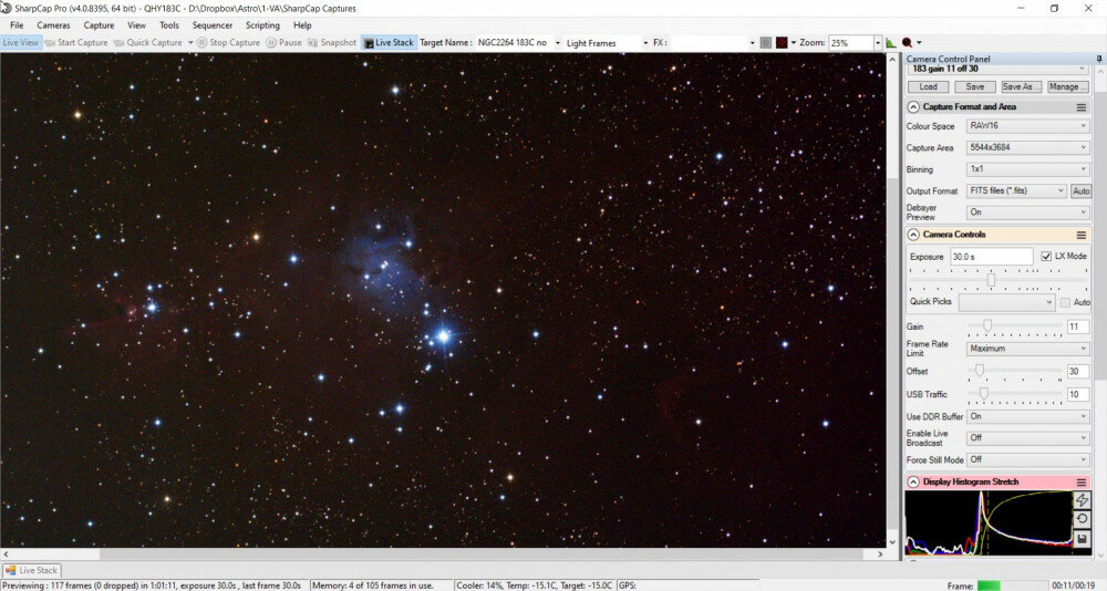

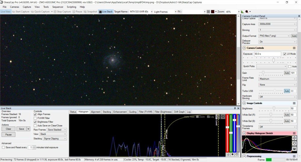

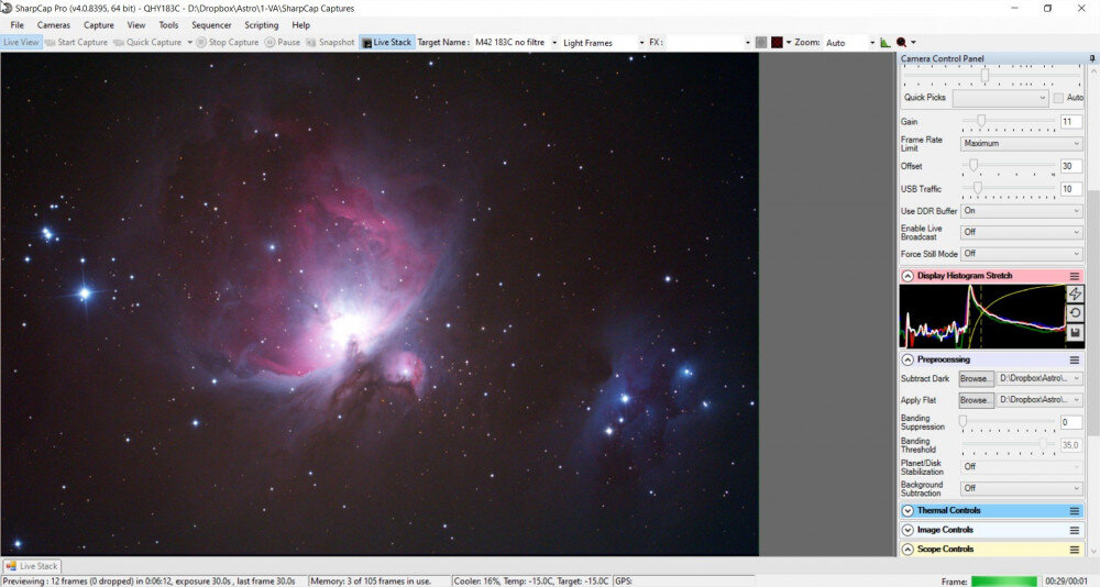

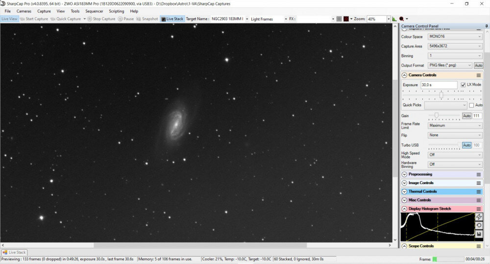

A suivi une grande période où les quelques nuits claires m'ont servi à apprendre la monture... Découverte que l'iPolar est inutilisable (ce qui expliquait mes déboires du début)... Mise en station avec SharpCap, c'est facile, rapide et super précis (mais il faut voir la Polaire)...
1331527337_SharpCapPro(v4.0.818564bit)-QHY183C-DDropboxAstro1-VASharpCapCaptures_4.jpg.6713d23c318fb5ad6a9fee2b62c7d3ea.jpg
Le suivi de la GEM45 :

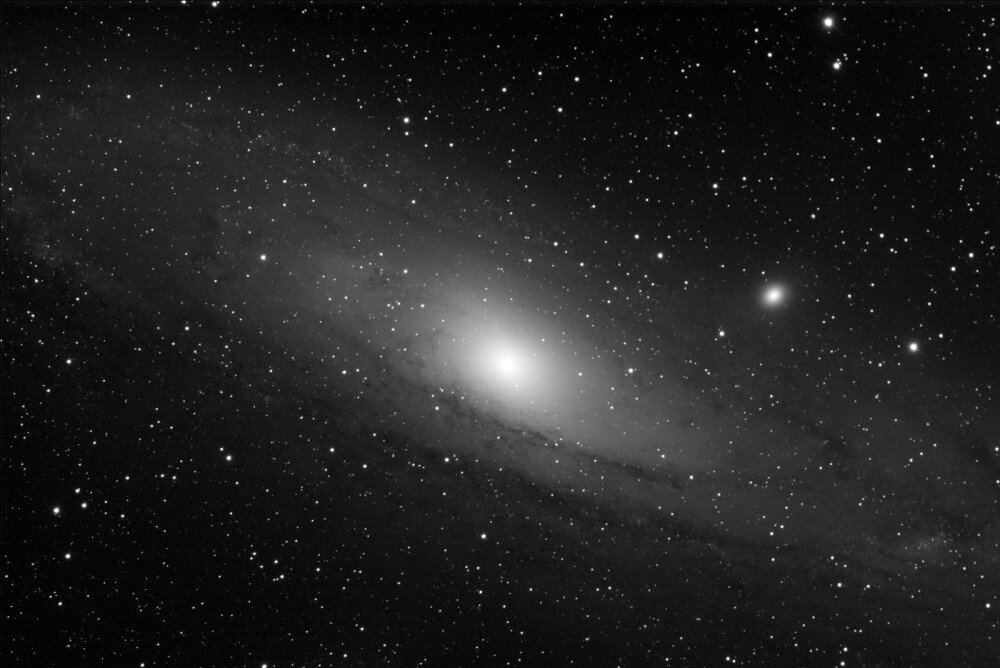

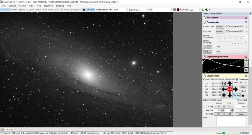

Donc, une fois que j'arrivais à me servir de la GEM45, j'ai cherché à améliorer mes images avec l'aide précieuse des copains d'un "autre" forum, car il ne semblait pas normal d'avoir si peu de photons, malgré mon ciel certes pourri et couvert par les lampadaires.

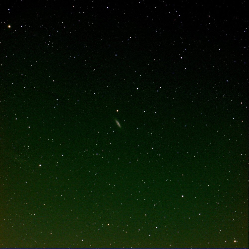

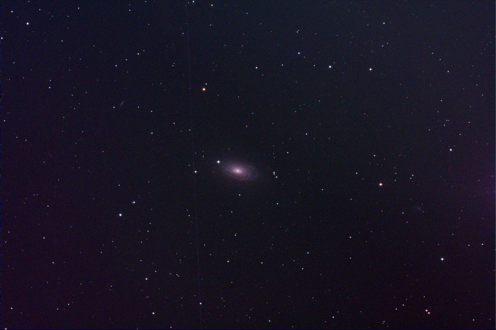

Exemple : M31, après 25mn de stack (50x30s), filtre UV-IR cut :
1718519521_M31-533-UV-IR_50x_1500s_WithDisplayStretchcopie.png.c56114aed5e3d41e911ea51acc01dc46.png
Les "voiles" de la galaxie n'arrivent même pas à toucher M32, ce qui n'est pas normal - même si j'étais sur le coup très content de cette image.

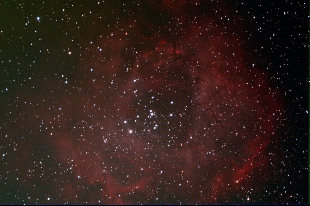

Idem avec M33, en 20mn (80x15s) :
1129178372_M33-533-UV-IR_80x_1200s_WithDisplayStretchcopie.png.55234785a12091fb0840c857ad0ed8ca.png
En fait, on ne voit que le coeur de la galaxie... Où est tout le reste ? En 20mn à f/2,2 (cela vaut 1h20 à f/4,5 !) cela devrait mieux ressortir...

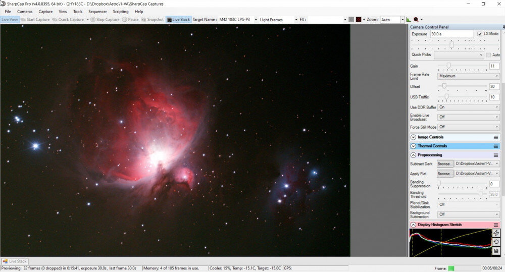

Donc, je me suis fait coacher pendant un grand moment, pour trouver les bons réglages pour mon ciel (merci merci 1000x les copains !! ;) )
Pour la première fois, StarTools n'aidait pas à améliorer mes images. Ce que je voyais à l'écran était mieux que la version "bidouillée" avec StarTools - ce qui en un sens était bon signe (ce serait bien de voir directement une belle image, sans être obligé de la traiter !!)... mais du coup, si c'est moche à l'écran et encore pire après StarTools, je me trouvais dans une impasse.
Tellement dépressif que j'en serais presque arrivé, en désespoir, à me mettre à l'astrophoto. Vous dire !! :break:  (pas taper !!! c'est une blague : de l'humour !!)
Bref, au bout de presque 2 mois de coaching (enfin, sur les quelques nuits claires qu'on a eu), on est passé de ça :

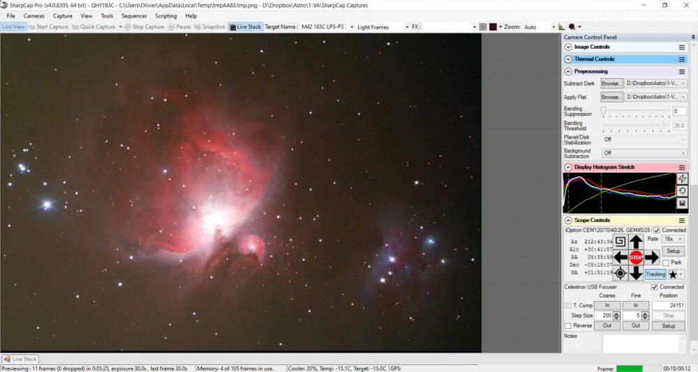

La même après 35mn, filtre LPS-P3, telle que vue à l'écran :
Ah ben voilà !!!! :D

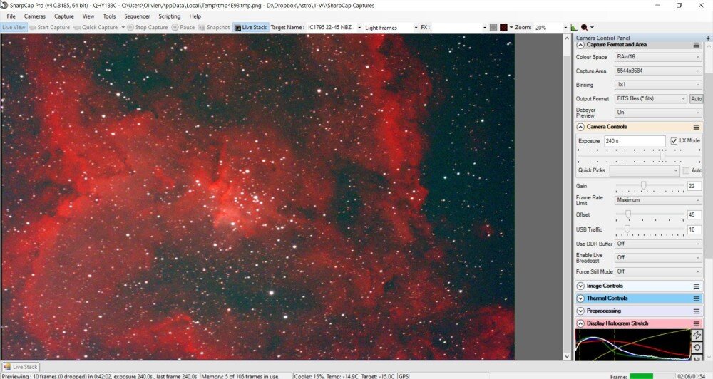

IC1805, en poses unitaires de 240s (4mn)... après 32mn (8 frames) :
1475784038_SharpCapPro(v4.0.818564bit)-QHY183C-CUsersOlivierAppDataLocalTemptmp4E93_tmp.png-DDropboxAstro1-VASharpCapCaptures_3.jpg.c46ffd56a6ae966920e13aedecef1494.jpg
Et après 16 x 4mn : 64mn de suivi sans guidage ! Merci la GEM45 ! :)
1060787066_IC180522-45NBZ240s_16x_3840s_WithDisplayStretch.thumb.png.28d9d006b9ba1c525758695780caf6f3.png
Les étoiles font la tête, mais le but était de tester les différents temps de pose unitaire... Cela en fait quand même une belle image (vue de loin) :be:

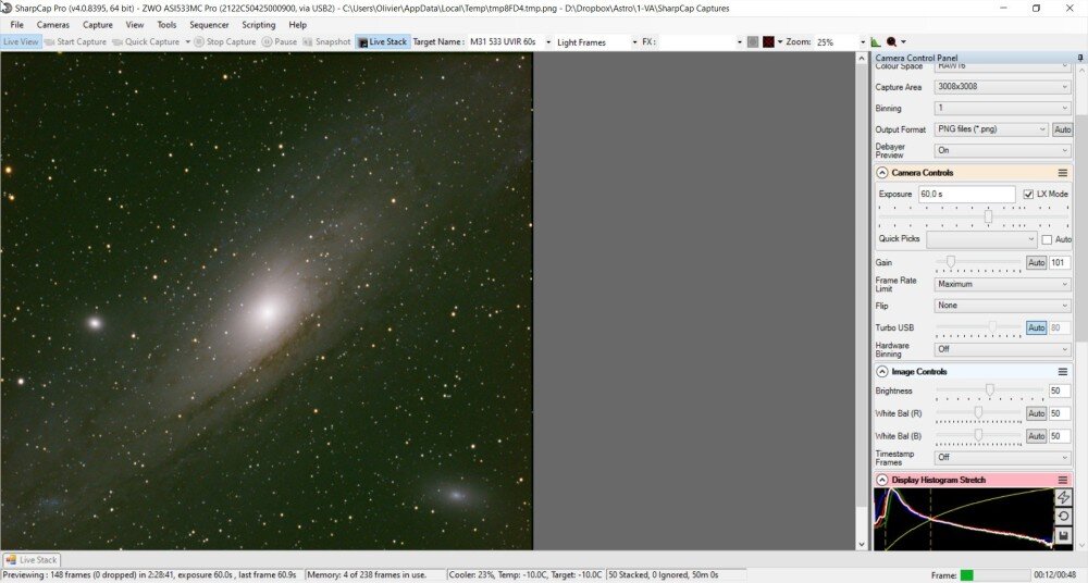

Pour terminer de rattraper le "temps perdu", voici mes dernières images, faites cette semaine avant que le déluge n'arrive.
Le but était de rechercher les bons réglages pour la ZWO 533...
M31, gain unitaire, poses de 60s, pendant 35mn (filtre LPS-P3)
516395107_M3160sB50_35x_2100s_WithDisplayStretch(1600x1600).jpg.d23ea5bd850e530ffbedd3fccf4b9cd1.jpg
L'image est plus rouge qu'avec la QHY183, mais il y a peut-être un peu plus d'épaisseur sur la galaxie ?

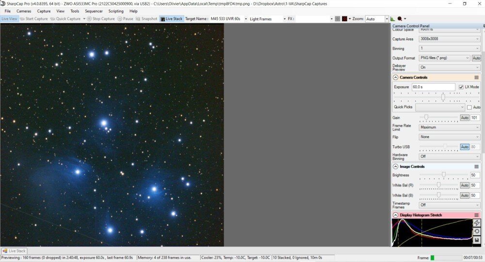

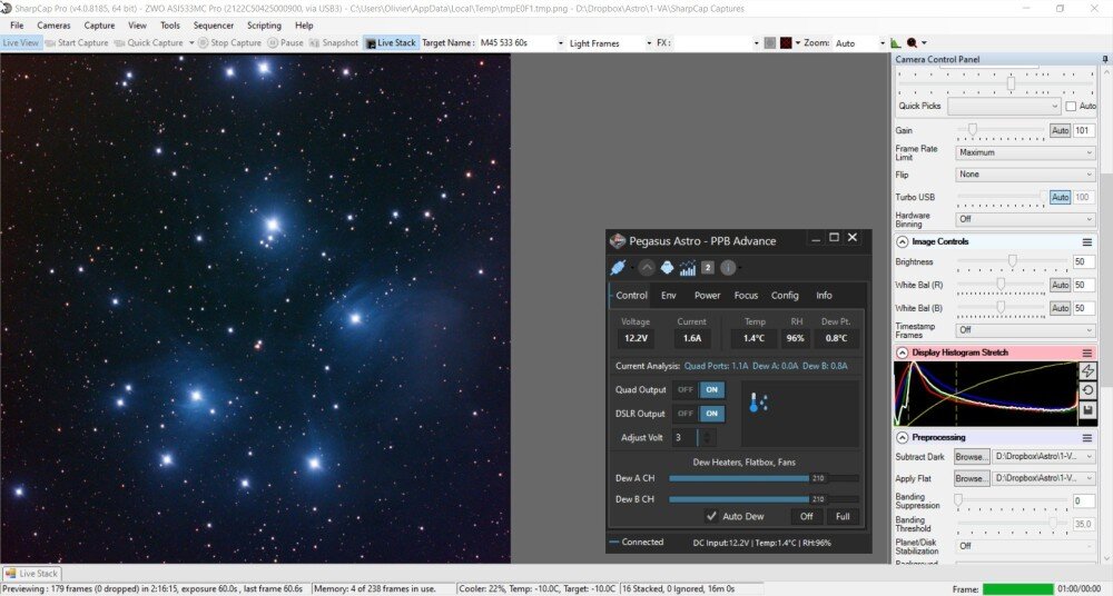

Et on termine avec un peu de bleu, pour se reposer de tout le rouge précédent, avec M45 bien sûr :
Après 25mn (à 60s unitaire), filtre LPS-P3 comme toujours :
1362737755_M4553360s_25x_1500s_WithDisplayStretch(1600x1600).jpg.9be22a69cff2c81f57f6351175a9a366.jpg
Comme quoi, trouver les bons réglages de sa caméra, c'est hyper important - car l'image ne sort pas, on croit que ça vient de notre ciel, des limites de notre instrument, parce qu'on a bien travaillé à tout régler (en regardant ce que font les autres sur les forums)... et on ne s'imagine pas qu'on pourrait faire mieux, simplement avec de meilleurs réglages, faute de comparatif (on ne sait pas ce qu'il est possible d'obtenir, donc il est difficile de se dire : "Flute, ce n'est pas normal, cherchons un meilleur réglage !").

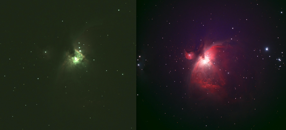

De ma toute première image à aujourd'hui...

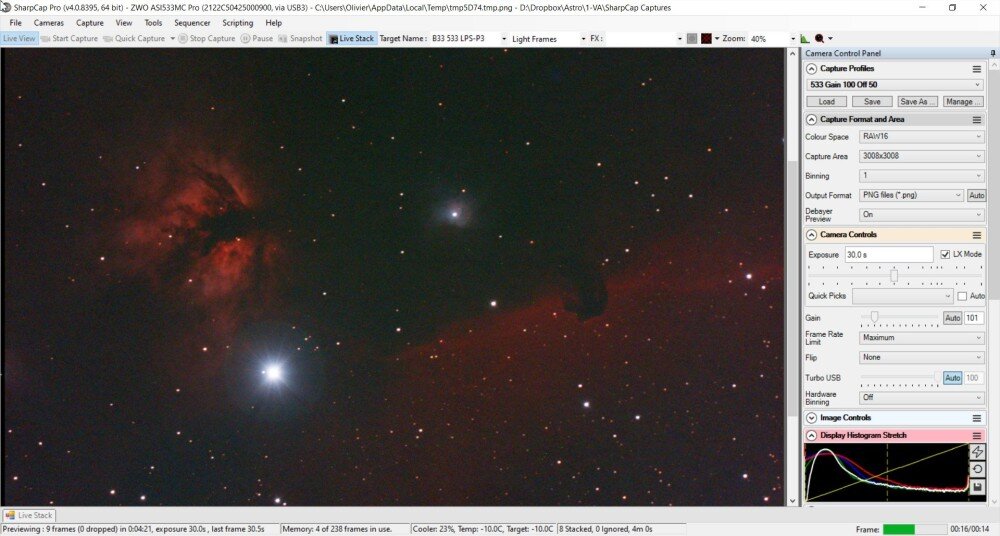

En décembre, à la lunette 115/800 + Apex-L x0,65 (f/4,5)...

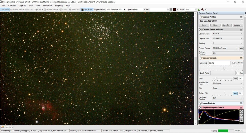

M52 et la Bulle - ZWO 533, 16 x 60s (16mn), filtre UV-IR cut
905335586_SharpCapPro(v4.0.839564bit)-ZWOASI533MCPro(2122C50425000900viaUSB2)-DDropboxAstro1-VASharpCapCaptures.jpg.b65e03fb610b5f3ea6c14b458c061d62.jpg
2013466346_M52533UVIR60s_16x_960s_WithDisplayStretchcopie.png.ec2fd78f90b757a9d1d3354149038f63.png

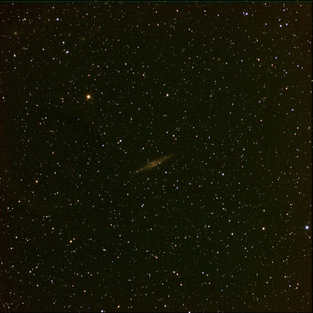

NGC7331, tachouilles et satellites... 50 x 60s (filtré aux nuages !)
1697432263_SharpCapPro(v4.0.839564bit)-ZWOASI533MCPro(2122C50425000900viaUSB2)-CUsersOlivierAppDataLocalTemptmp8FD4_tmp.png-_3.jpg.35ef5aea103bdc40e7c17c0cae4f8212.jpg
854580783_NGC7331533UVIR60s_51x_3060s_WithDisplayStretchcopie.png.3b0ba0c6ccaa1b18095c8279d6725832.png
M74, 16 x 60s... pas évidente (avec l'Hyperstar, ça ne ferait que 4mn de pose !)...

Et je continue la soirée avec la star M31... pour voir si j'arrive à la sortir avec la lunette.
M31, ZWO 533, 50 x 60s, UV-IR cut (à peine 12mn si j'avais été à l'Hyperstar... faut pas y penser !)
1925409243_SharpCapPro(v4.0.839564bit)-ZWOASI533MCPro(2122C50425000900viaUSB2)-CUsersOlivierAppDataLocalTemptmp8FD4_tmp.png-_7.jpg.491697dd24141f3e5a20516cf969ad5c.jpg
69956595_M31533UVIR60s_50x_3000s_WithDisplayStretch(1600x1600).jpg.8885ee3d9d24864de5926893d3e1e157.jpg
Ça  va, ça sort bien !! :) La 533 marche bien... Dommage qu'elle ait ce format carré - j'aime autant le rectangle "traditionnel" de ma 183.
Allez, un coup d'oeil aux 7 Soeurs avant d'aller se coucher...
Ici, en 10mn, avec un satellite en prime :
1114759261_SharpCapPro(v4.0.839564bit)-ZWOASI533MCPro(2122C50425000900viaUSB2)-CUsersOlivierAppDataLocalTemptmp8FD4_tmp.png-_9.jpg.e79af8da8a74f59d5847431121cb9bce.jpg
1661610221_M45533UVIR60s_12x_720s_WithDisplayStretchcopie.png.3715b091d2f3d72c4b55810f3e28c2db.png
Tout ça en "save as seen'", donc images "telles que vues à l'écran", sans aucun traitement.
Modifié par Olivier-Fantasy

NGC 891, que j'aime bien, avec sa petite voisine NGC898 et, en haut à gauche du champ, les voisines éloignées NGC 906, 911 et un paquet de tachouilles d'Abell 347. En 36 x 60s :
1103993266_NGC891_36x_2160s_WithDisplayStretch(1600x1600).jpg.39b30774356147d45e9b576c2fd6d616.jpg

En attendant, je tente ma "galaxie test", sur le C9-Hyperstar : M31... Le mono, ça dépote, c'est super sensible !!! Je me mets à 30s unitaire, plutôt que 60s...
1501909039_SharpCapPro(v4.0.839564bit)-ZWOASI183MMPro(1B120D0622090900viaUSB3)-DDropboxAstro1-VASharpCapCaptures.jpg.e2eb0250190de673d206b0d743f0e541.jpg
M31 - ZWO 183MM - 30mn (30s unitaire), sans filtre
1246551227_M31183M_60x_1800s_WithDisplayStretch(1600x1069).jpg.2f771d8b0142ca82d6493365005e3b74.jpg
Toujours aussi belle, M31... (dommage que ce ne soit pas en couleur, avec cette sensibilité !! ;) )

Finalement, de trouée en trouée, j'ai pu faire 60mn (120 x 30s) avec un filtre LPS-P3 :
193880675_SharpCapPro(v4.0.839564bit)-ZWOASI183MMPro(1B120D0622090900viaUSB3)-DDropboxAstro1-VASharpCapCaptures_9.jpg.364b87dd4d0a4d85a455ba2f5ab86de4.jpg
1320305527_NGC891183MLPS-P3_120x_3600s_WithDisplayStretch(1600x1069).jpg.e4b90a5caa8f36ca60a37bbfcd9220eb.jpg
Il faudra un jour que j'apprenne à faire la collimation de l'Hyperstar, car on sent que l'image n'est pas bien nette (malgré la mise au point au masque de Bathinov)...

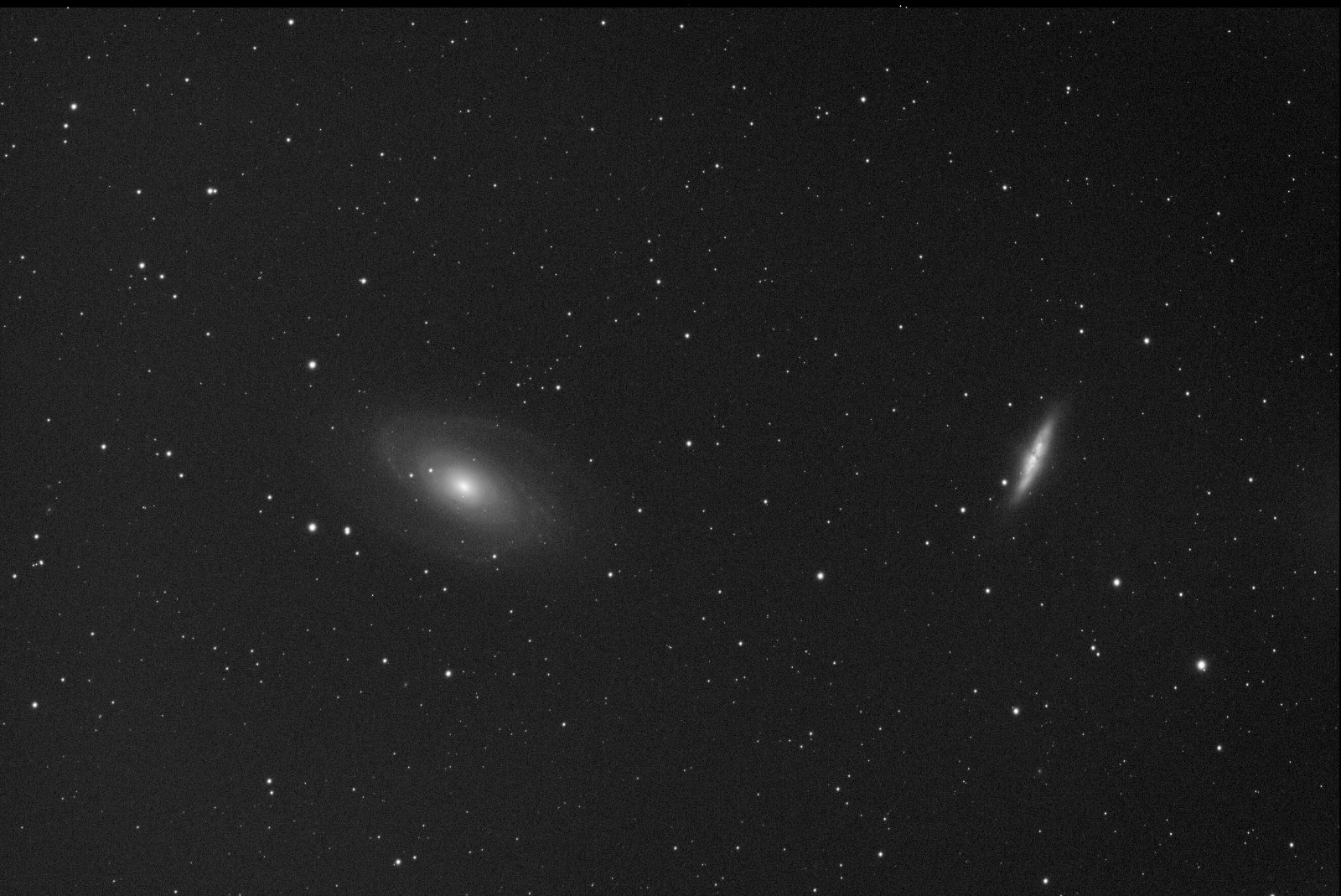

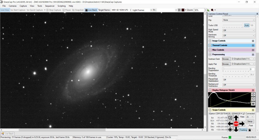

Et 25mn sur M81-82, pour finir la soirée, malgré du "banding" (je pense) : des rayures apparues à l'écran... Nouveauté du mono (jamais vu ça en couleur). Il faudra que j'en trouve les raisons, si ça se reproduit.
M81-M82, 50 x 30s, LPS-P3
546828827_SharpCapPro(v4.0.839564bit)-ZWOASI183MMPro(1B120D0622090900viaUSB3)-DDropboxAstro1-VASharpCapCaptures_11.jpg.ffbad5dc700f259215cc3f5bac91b48a.jpg
429212631_SharpCapPro(v4.0.839564bit)-ZWOASI183MMPro(1B120D0622090900viaUSB3)-DDropboxAstro1-VASharpCapCaptures_12.jpg.09913f9822a9763b56bee0a1171782be.jpg
Bon, c'est spécial le mono : beaucoup plus sensible, mais "bizarre" à régler quand on est habitué à tripatouiller les couleurs en permanence... J'espère juste que je ne vais pas avoir ce "banding" trop souvent, car je ne vois pas comment l'empêcher.

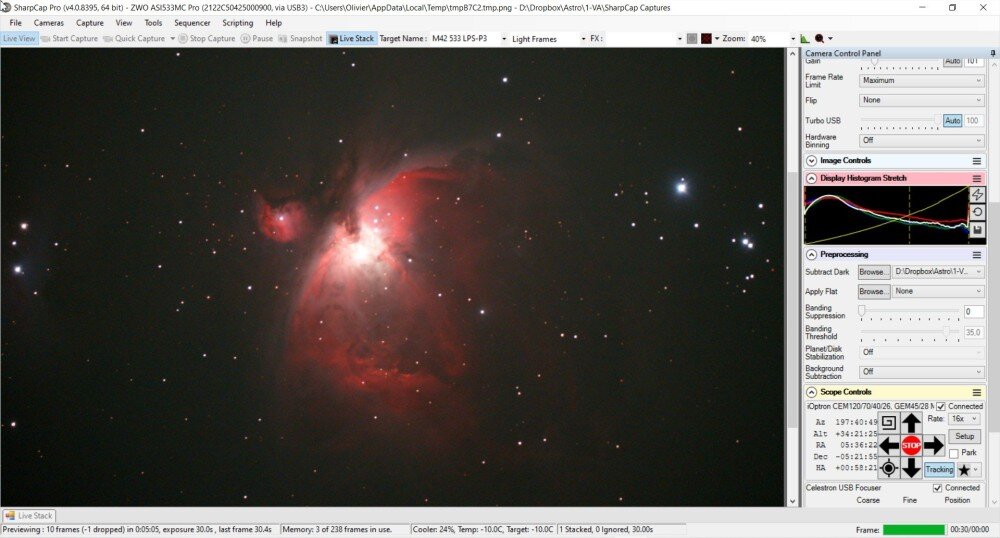

15 janvier... je l'attendais avec impatience ! M42 sort des arbres qui bordent la rue (je suis en contrebas, malheureusement, donc les arbres sont vraiment très haut par rapport à moi !!)...
C'était ma première cible, en février 2021... Et j'ai hâte de voir mes progrès ! :p (ou pas !!). Pour respecter les conditions pourrie du bon débutant, je suis en plein apprentissage de la mise en station sans voir la polaire, avec NINA (quelle galère !!!!)... donc la mise en station laisse considérablement à désirer : mais ce n'est pas grave, du moment que j'arrive à observer la belle M42 !!!
M42, Asi533, 25mn (30s unitaire), filtre LPS-P3... et la lune juste au-dessus :
2016943666_SharpCapPro(v4.0.839564bit)-ZWOASI533MCPro(2122C50425000900viaUSB3)-CUsersOlivierAppDataLocalTemptmpB7C2_tmp.png-.jpg.3bc2030621aeb855388dac03a04621ed.jpg
1424161037_M42533LPS-P3_50x_1500s_WithDisplayStretch(1600x1600).jpg.bf56752a6efb82170479514c3f66dd7d.jpg
Pas la plus belle image qui soit, mais ça fait du bien aux rétines, quand on voit ça sur son écran !!! (Par rapport au visuel pur, c'est considérable !!!)

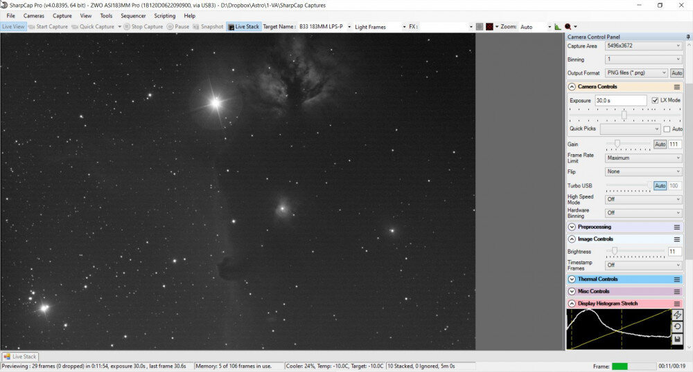

Dans l'optimisme et l'euphorie, je cible la Tête de Cheval et sa Flamme, que je n'ai jamais pu observer (tentée sans succès l'année dernière : écran noir !!).
Grâce au C9-Hyperstar, en quelques minutes, on voit déjà les nébuleuses !
1948980432_SharpCapPro(v4.0.839564bit)-ZWOASI533MCPro(2122C50425000900viaUSB3)-CUsersOlivierAppDataLocalTemptmp5D74_tmp.png-.jpg.0f17a17f3123b62a094034782670c445.jpg
Je passe sur des poses de 60s, pour voir...
B33, Asi533, 36 x 60s, filtre LPS-P3
1012324886_B33533LPS-P3_36x_2160s_WithDisplayStretch(1600x1600)-1.jpg.4963d81654ee5244f1b3e58b64741d0d.jpg
Pour un premier essai, j'adore ! :)

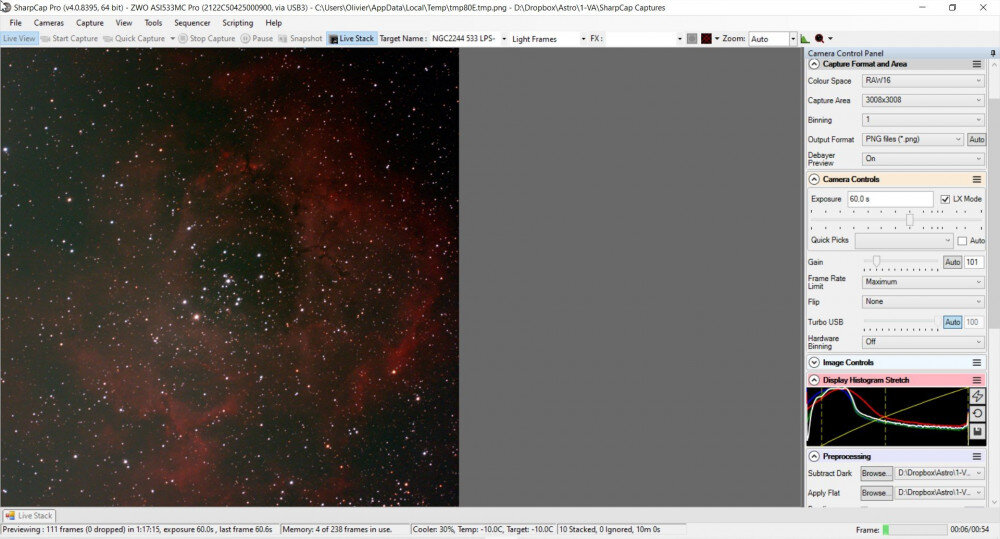

Direction la Rosette (NGC2244) que je n'ai jamais observée... en 20mn (60s unitaire), filtre LPS-P3
234295765_SharpCapPro(v4.0.839564bit)-ZWOASI533MCPro(2122C50425000900viaUSB3)-CUsersOlivierAppDataLocalTemptmp80E_tmp.png-D.jpg.99f3de117ec1f021509e63b8e5640053.jpg
943901593_NGC2244533LPS-P330s_20x_1200s_WithDisplayStretch(1600x1600).jpg.17dbda9fc2aa91baeb8482f59da381e6.jpg

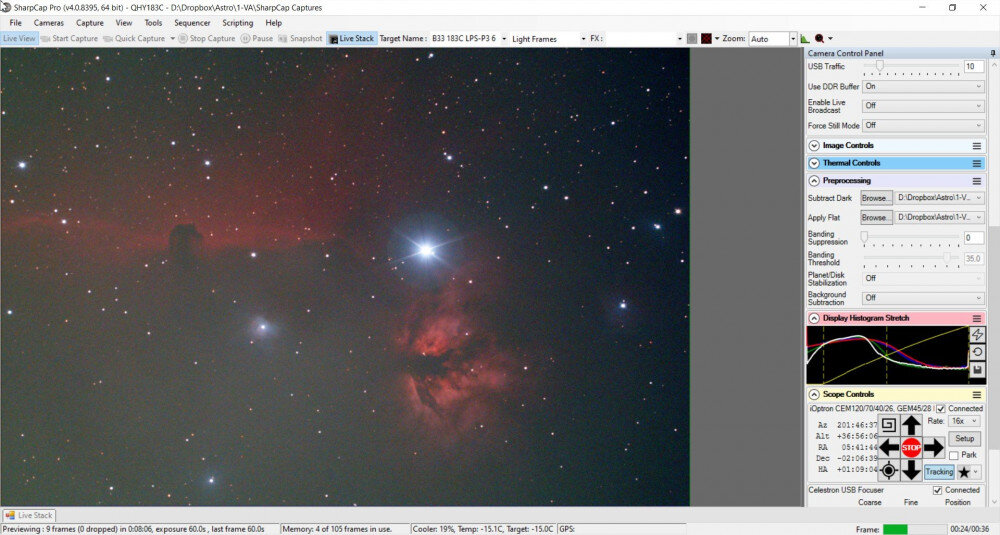

Quelques jours plus tard, je repars vers la Tête de Cheval, mais cette fois-ci avec ma QHY183C.
B33 et la Flamme, QHY183C, LPS-P3, 5mn (60s unitaire)

Voyons voir ce que cela donne sur M42, malgré la lune toute proche (et mes habituels lampadaires !!!).
M42, QHY183C, LPS-P3, 5mn (30s unitaire)
1627887902_SharpCapPro(v4.0.839564bit)-QHY183C-CUsersOlivierAppDataLocalTemptmpAA83_tmp.png-DDropboxAstro1-VASharpCapCaptures.jpg.db3217081d10e812348102261fe32bd5.jpg
Et je dois arrêter à 12mn30 pour cause d'invasion nuageuse !!!
1573375606_M42183CLPS-P330s_25x_750s_WithDisplayStretch(1600x1063).jpg.1649d163d58795699131291251f27473.jpg
Mais je suis quand même bien content de mon observation ! L'image est sympa (à mon goût) :D

Obligé, je retourne voir M42 :D comptant bien poser un peu plus longtemps que la nuit précédente (15 jours avant).
M42, en 6mn, poses de 30s, toujours à la QHY183C + filtre LPS-P3756002917_SharpCapPro(v4.0.839564bit)-QHY183C-DDropboxAstro1-VASharpCapCaptures_2-1.jpg.a8cc2c22d0e7dbf8702471f7edd33a25.jpg
Et après 30mn :
975558252_M42183CLPS-P3_60x_1800s_WithDisplayStretch(1600x1063).jpg.b4c2a61d4bb9bf186fa5513dc408589a.jpg

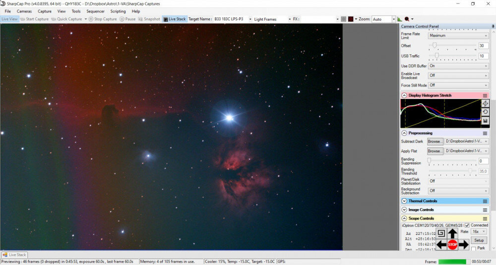

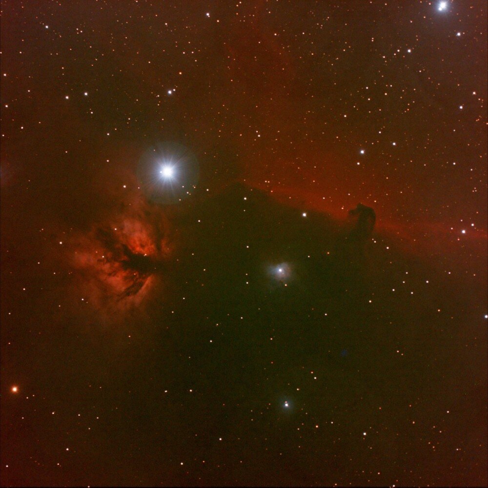

Sur ce, je remonte vers qui... le Cheval, bien sûr... MAIS... une immense nébuleuse qui n'était pas là auparavant emplie mon écran !!! Aurais-je découvert un nouvel objet céleste ?? La Nébuleuse du Nuage !! NGC 7841 !!!
:D :D :D (admirez en passant la profonde obscurité des nuits en région parisienne !)
Bon, après un moment de patience, l'astro peut reprendre.
Voici donc le Cheval et sa Flamme, après 12mn à 60s unitaire :
1348675345_SharpCapPro(v4.0.839564bit)-QHY183C-DDropboxAstro1-VASharpCapCaptures.jpg.9612ca3f0709d710ebdea75388ad99c5.jpg
Et après 30mn... collision avec l'antenne de la maison du voisin !! :bang:
864351199_SharpCapPro(v4.0.839564bit)-QHY183C-DDropboxAstro1-VASharpCapCaptures_2-2.jpg.2d7bb6f82960f258bc21a11058611efb.jpg
Heureusement, j'ai sauvegardé les frames unitaires... Le jour où j'apprendrai à traiter les images dans Siril, je pourrais refaire cette image en virant l'antenne...
Et ensuite, que vais-je aller voir ?... Oui, la Rosette :D (ben, faut en profiter, tant qu'elles sont là, ces belles cibles : dans peu de temps, elles passeront derrière la maison du fameux voisin !!)
La Rosette, QHY183C, 32mn (60s unitaire)... sans guidage (PHD2 était parti en vrac)
919737661_Rosette183CLPS-P3_32x_1920s_WithDisplayStretch(1600x1063).jpg.6c9c8f2275be8352047c9322095f0991.jpg
Ah, cela commence à ressembler à quelque chose. Il faudra que je la tente avec le filtre NBZ, quand même.

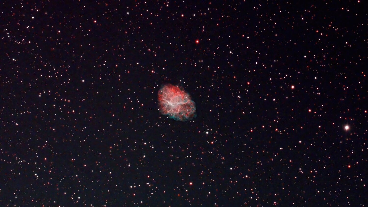

Après un peu de tourisme astro (pour voir le "Vagabond intergalactique" par exemple, que j'aime bien), voici...
M1 après 30mn (30s unitaire), avec le filtre LPS-P3 (et toujours pas de guidage, merci la GEM45) :
1376092163_M1183CLPS-P3_61x_1830s_WithDisplayStretch(1600x1063).jpg.50021e25eb7dcc9a4c661a8bfef55318.jpg
Bon, vu comme ça, cela n'a pas l'air terrible, mais il y a un an, je n'en voyais que ça :
(lunette de 125/975 + RdF f/6,2 + Altair 294C, sur monture AVX)
Donc, un gros progrès quand même !! :D
Il faudra malgré tout que je trouve une astuce pour mieux observer M1, car je suis un peu déçu de ne pas voir ses belles nervures rouges.

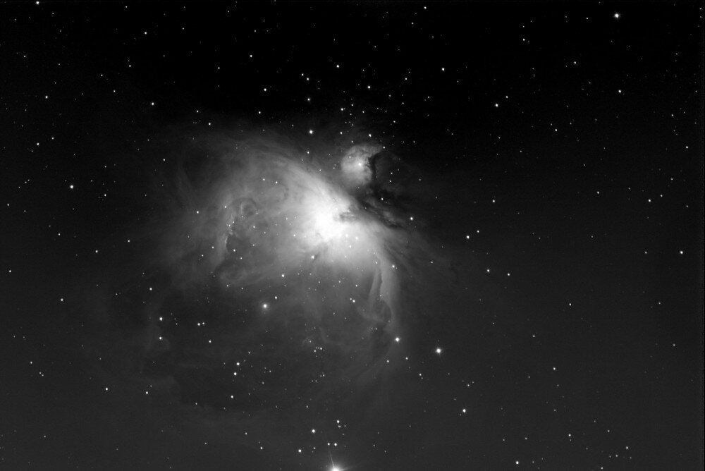

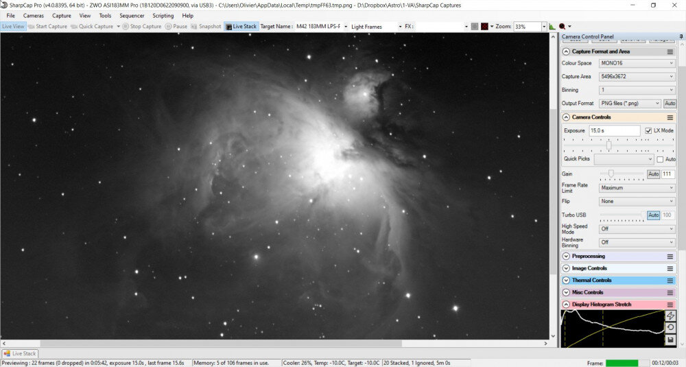

Direction M42, pour voir la différence de finesse... (bon, pas super flagrant à mon oeil, mais il faudrait peut-être que je vérifie un jour ma collim, jamais faite depuis que j'ai le C9 !!)
1050094693_SharpCapPro(v4.0.839564bit)-ZWOASI183MMPro(1B120D0622090900viaUSB3)-CUsersOlivierAppDataLocalTemptmpFF63_tmp.png-_3.jpg.1cf68a6ab37b7f9f4e1762ae4ff450d8.jpg
M42 - Asi183MM, LPS-P3, 30mn (15s unitaire), sans guidage
646444877_M42183MMLPS-P3_120x_1800s_WithDisplayStretch(1600x1069).jpg.b90364a17c467d4c745f0c9dfa0d898c.jpg

A nouveau, un coup d'oeil à mon "Vagabond Intergalactique", qui me fait penser au film H2G2... donc, je lui fais 42 poses (les connaisseurs comprendront) :
1379654836_SharpCapPro(v4.0.839564bit)-ZWOASI183MMPro(1B120D0622090900viaUSB3)-DDropboxAstro1-VASharpCapCaptures_7.jpg.a76ac053eacbdd17cd18b43e638b480e.jpg
On voit bien le fourmillement de petites étoiles. C'est sympa la sensibilité et la définition du mono (il faudra que les chercheurs trouvent un moyen d'avoir ça, mais en couleur ! ;) )...
Je passe voir un OVNI, que je n'avais jamais observée :
NGC2683 "OVNI", 35mn, toujours à 30s unitaire :
1243544705_NGC2683183MMLPS-P3_70x_2100s_WithDisplayStretch(1600x1069).jpg.2e69479635c1692b0e81b992aab44111.jpg

1743839677_SharpCapPro(v4.0.839564bit)-ZWOASI183MMPro(1B120D0622090900viaUSB3)-DDropboxAstro1-VASharpCapCaptures_15.jpg.ed1160183e866b61d9dbe7261ff86269.jpg
NGC2903 et sa petite voisine NGC 2916, Asi183MM, filtre ProPlanet 642, 31mn (30s unitaire)
593346322_NGC2903183MMProPlanet642_62x_1860s_WithDisplayStretch(1600x1069).jpg.ddf2d99108db2733c5e706ad223d90b6.jpg

M42, QHY183C, 33mn (30s unitaire, c'est trop pour le coeur !), pas de filtre, pas de guidage
2085327203_M42183Cnofiltre_66x_1980s_WithDisplayStretch(1600x1063).jpg.663c57b99fd9816eaa503773e9abf7ed.jpg
En fait : j'adore !!! :D

Les stars étant vues... je tente NGC 2264, L'Arbre de Noël, sans trop y croire...
15mn (30s unit.), sans filtre... Pas terrible.
390694245_SharpCapPro(v4.0.839564bit)-QHY183C-DDropboxAstro1-VASharpCapCaptures_12.jpg.904925b995d328bf3b82e4ffb387c4f0.jpg
Et au bout de 10mn (60s unit.) avec le filtre Idas NBZ... (j'aurais dû mettre 120s unitaire ou plus)
1631370668_SharpCapPro(v4.0.839564bit)-QHY183C-DDropboxAstro1-VASharpCapCaptures_14.jpg.7dc020416014e204625b419577510879.jpg
NGC 2264, L'Arbre de Noël, QHY183C, filtre NBZ, 20mn (60s unit.)
847957436_NGC2264183CNBZ_20x_1200s_WithDisplayStretch(1600x1063).jpg.0458f9703f4e7574c9d660674fdf6e30.jpg
Bon... ça reste "pas terrible"... Il faudrait sûrement des poses plus longues (180s ?) et beaucoup plus de temps de pose.

La Rosette, QHY183C, NBZ, 30mn (60s unit.)
1545651755_Rosette183CNBZ_30x_1800s_WithDisplayStretch(1600x1063).jpg.52763a12f52d95cc7edede003df500b8.jpg
Ah !! Sympa !!! Beaucoup mieux que sans filtre ! (Bon, sans guidage, il y a des bandes noires, mais ça passe)
NGC 2174 "Tête de Singe", QHY183C, NBZ, 20mn (60s unit.)
842704352_NGC2174183CNBZ_20x_1200s_WithDisplayStretch(1600x1063).jpg.8b2fde52a90cd802be6267c0d9d37aac.jpg
IC443 "La Méduse", QHY183C, NBZ, 24mn (60s unit.)
1451782749_IC443Meduse183CNBZ_24x_1440s_WithDisplayStretch(1600x1063).jpg.234dbd80264ef31194bf3e16d4507c99.jpg
Que de rouge !!!! :D

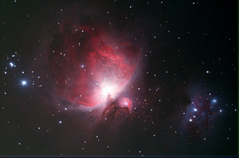

Le Casque de Thor 2022, pris au raz du toit du voisin d'en face, en 18mn (30s. unitaire)... Caméra QHY183C sur C9 hyperstar (f/2,2), sans filtre (save as seen) :
Et le même pris en 2023, toujours à raz du toit, mais cette fois avec le filtre NBZ, sur ma nouvelle lunette TS130 à f/4,5, caméra QHY269C, en 48mn (24x120s) :
Arrêté juste avant que l'antenne du voisin vienne fiche mon image en l'air !!!! Mais bon, c'est carrément mieux que l'année d'avant, je trouve ! :)
Surtout dans mes conditions de "nuit profonde", propres à la région parisienne :
:D
Quoi d'autre ? La méduse, observée l'an passé (cf. juste au-dessus) et refaite aussi avec ma nouvelle lunette + la 269C, toujours au filtre NBZ, en 36mn (12x180s) :
Alors, oui, les poses sont 3x plus longues qu'à l'hyperstar... mais à f/4,5 on est quand même plus de 4x plus lent qu'à f/2,2... (donc j'aurais même pu faire des poses 4x plus longues ;) mais c'est déjà super long d'attendre entre deux poses de 3mn !!...). Et le bruit s'en va moins vite, avec des longues poses (on en fait moins).
M'enfin, je l'aime bien aussi, ma Méduse :)

Bon, je n'ai pas refait M1... que j'avais observée en 2022 (toujours au C9 à f/2,2 + QHY183C et filtre NBZ) :
90mn !!! Un record de patience... à coup de 180s... Image save as seen cropée :
Je ne pense pas que j'aurais pu faire mieux cette année... donc j'ai passé le peu de nuit claire sur d'autres cibles (on a dû avoir 12 nuits claires entre septembre 2022 et février 2023 !!! Infernal... Et ça continue... grisaille, grisaille...).

Autre image de mars 2022 : la Rosette, faites plus haut sans filtre, et refaites au NBZ... Ah ben oui, c'est mieux (et c'est bien rouge !!)...
SH2-275 "La Rosette" - C9 f/2,2, - QHY183C, filtre NBZ, 66mn (180s unit.)... en mode "toute rouge" !!
A comparer avec ma version 2023, donc à la lunette TS130 f/4,5 + caméra Altair 269C + filtre NBZ, en 60mn (120s unit.) :
Ben... ça se tient ! La lunette n'est pas ridicule face à l'Hyperstar, je trouve... Elle se défend !
(et malgré un poids équivalent, elle permet mieux à ma monture iOptron CEM70 de garder la mise en station : à refaire à chaque sortie avec le C9... et maintenant, je ne la vérifie que rarement, ça "roule tout seul", ce qui est super agréable).
J'aime bien ma lunette :)

Ici, ma "petite" lunette de 115 face à... la lune et un de mes fidèles lampadaires ! :p
Mars 2022 : M81-M82 - TS 115 à f/4,5 (Apex-L x0,65) - Asi183MM, filtre ProPlanet642, 30mn (30s unit.), pas de guidage :
Cette année, j'ai troqué ma TS 115 pour une TS 102 (plus transportable, pour les vacances)...
Ici, en février 2023, le duo M81-M82 (et une copine, en bas à droite de l'image), prises avec la "petite" 102 (et caméra couleur QHY183C) , pas terrible malgré un temps de pose record de 72mn (j'avais du boulot à faire, j'ai laissé tourner, en surveillant...). Pas de filtre (juste un IR-cut, pour la lunette), pas de guidage :image.thumb.jpeg.708390b34953c7b7e179e9379ec603a9.jpeg

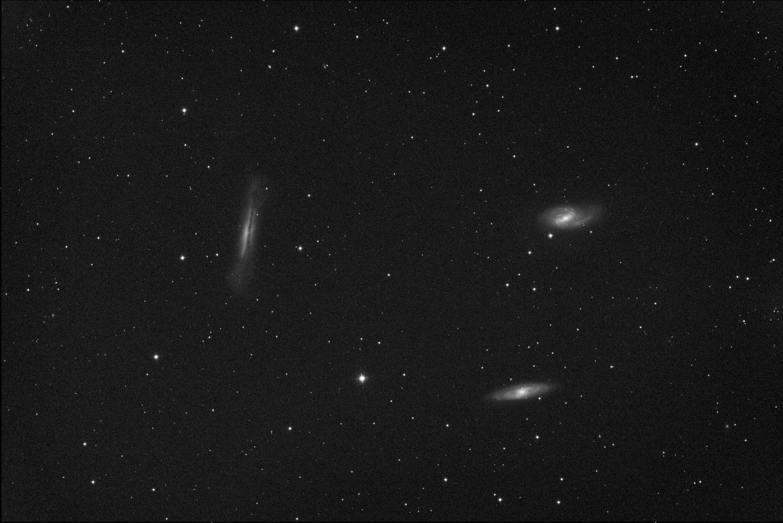

La Trio du Lion 2022 : pris au C9 f/2,2 + QHY183C, en 36x120s (72 mn !!!), filtre LPS-P3...
Et la version 2023, cette fois à la lunette de 130 f/4,5 + Altair 269C et juste un filtre L3 (pour couper les UV-IR pour la lunette), en 60x30s (30mn) :
Pas mal... pour 2x moins de temps de pose et des unitaires 4x plus courtes... et un F/D beaucoup plus lent ;)
(par contre, c'est plus sombre et on voit moins les couleurs)

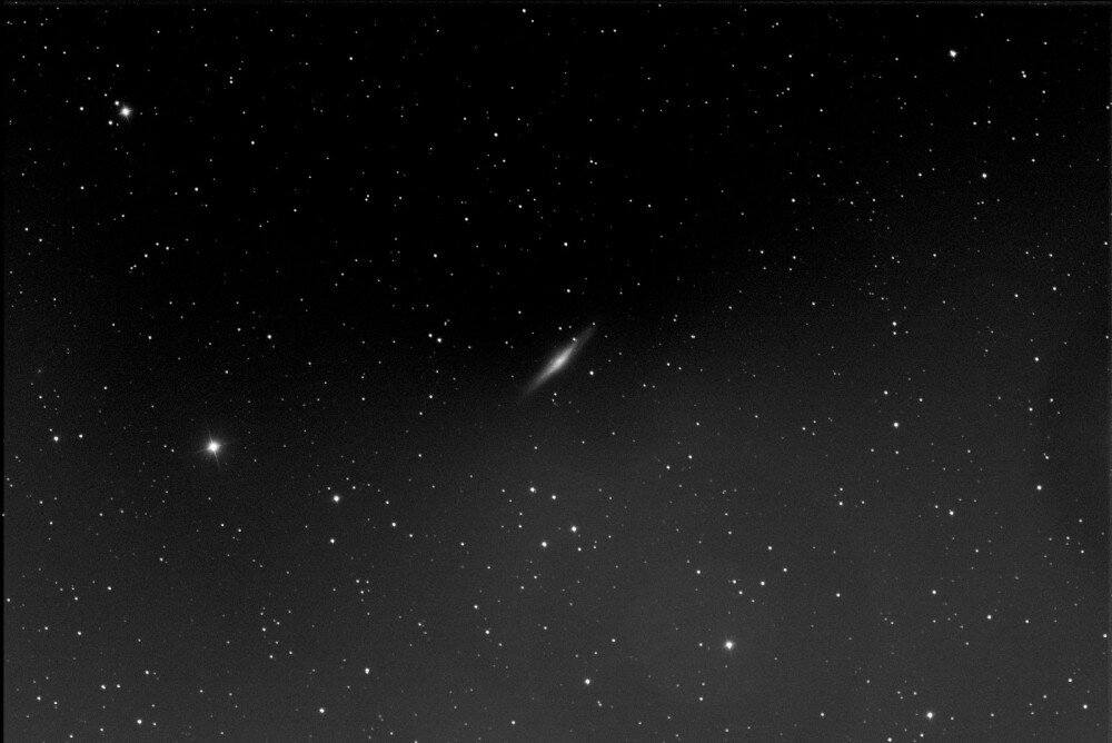

Et pour finir avec les cibles "de saison" : NGC2903...
Version avril 2022, au C9 f/2,2 + Asi183M, en 20mn (30s unitaire) :
Et en 2023, tentative d'excursion en "semi-astrophoto" :D avec la TS 130 à f/4,5 + Altair 183M avec roue à filtres et essai de LRVB (pas facile !!) :
Bon, là, ce n'est plus du tout du VA, vu que c'est une image traitée (sinon, elle ne serait pas en couleur !).
Je dois avoir 20mn de luminance (filtre LPS) + 3 x 15mn sur les filtres RVB... Ce n'est pas assez, donc image super bruitée, mais je voulais déjà essayer rapidement, pour savoir si j'arriverai à traiter l'image ensuite (car gros débutant dans ce domaine)... Après quelques misères d'apprentissage, ça va, j'ai réussi à sortir quelque chose.
A refaire, mais avec beaucoup plus de temps de pose... et donc, pas ici (pas en VA ;) ).

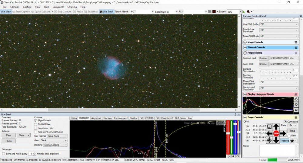

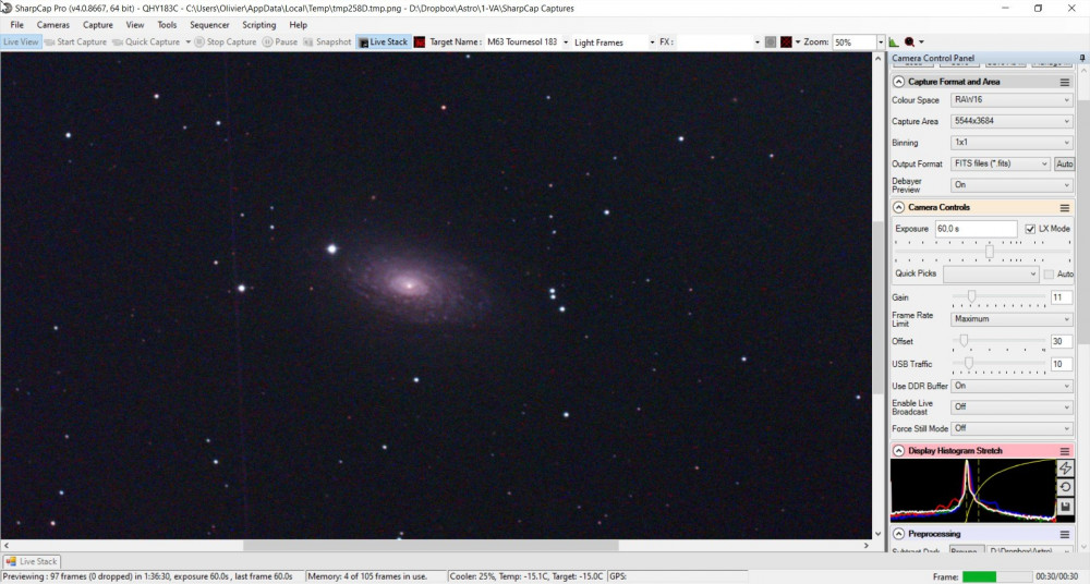

Copie d'écran de SharpCap (pour qu'on voit un peu comment sont faites toutes ces images)... Zoom à 50% :
Et le "save as seen", fichier sauvegardé de l'image "telle que vue à l'écran" :image.thumb.jpeg.c7f8165cd91f57878a4a68c55dd13353.jpeg
Et cette année, pas encore pu voir M63 ou M51... et difficilement le Lion... car c'est toujours nuageux.
