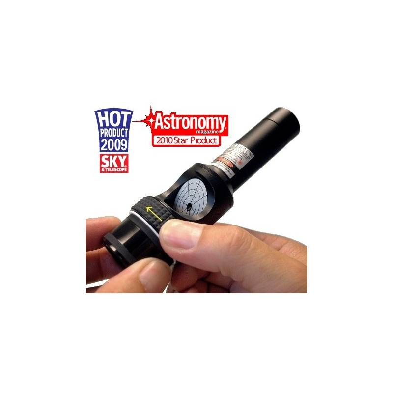

Bonjour, j'ai un télescope dobson ouvert et un laser Hotech 1.25" et j'ai de gros doute sur la reproductibilité de ma collimation.
laser-de-collimation-hotech-en-3175mm-point-simple.jpg.bd58bb43d692f543bff2623b300b69a0.jpg
En effet, mon premier problème est qu'après une collimation au petit ognons, si j'enlève mon laser et que je le remet, le faisceau n'indique plus le centre du primaire.
après réflexion et multiples test je pense que le problème viens du jeu (uniquement) entre le laser et le P.O. certainement du au système de bague auto centrent du laser Hotech.

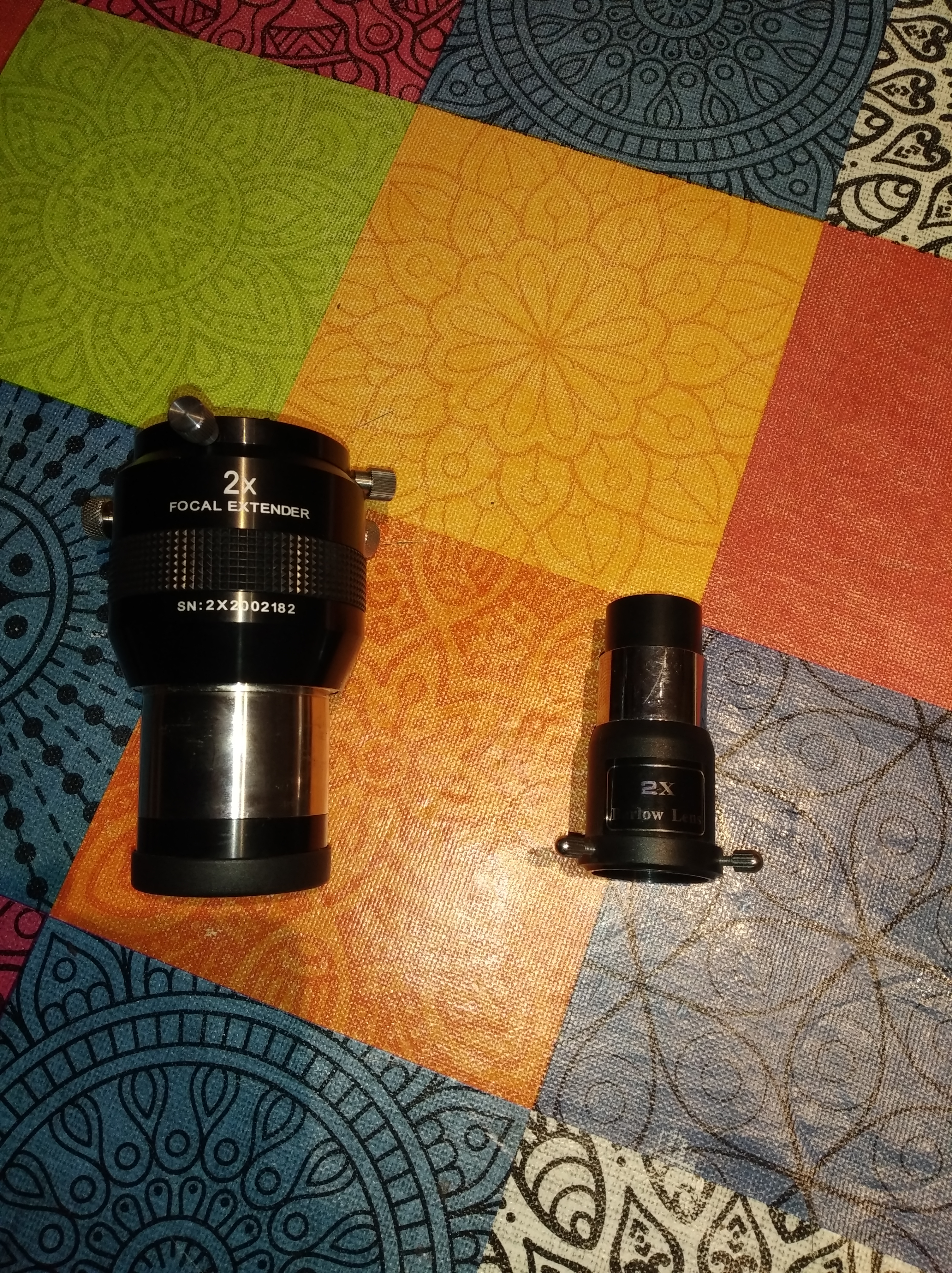

Et là nouveau dilemme: ma Barlow ne fait pas grossir le diamètre du faisceau laser!?!? dans le doute je vais chercher la petite Barlow du télescope "jouet" que nous avions avant et là ça marche. La déjà j'ai un Bug :s
Je dis que ça marche, mais ce qui marche c'est juste que le faisceau illumine le centre du primaire et qu'il me renvoie une cible avec la fameuse tache qui va bien car, en bougeant le laser j'ai de nouveau cette ombre qui bouge sur ma cible.
Non , ce n'est pas un bug , ta barlow ES n'est pas une barlow , c'est un "focal extender" qui ne fonctionne pas selon le même principe , ta barlow "jouet" fait très bien le job pour la collim
Youhou!!! J'ai réussi 😃😃😃
En fait ça marchait très bien, ce que je prenait pour l'ombre en retour sur cible n'était en fait que des cercles parasites, après avoir mis un coup de feutre pour foncer d'avantage les cercles sur mon primaire, tadada... Ca marche!
