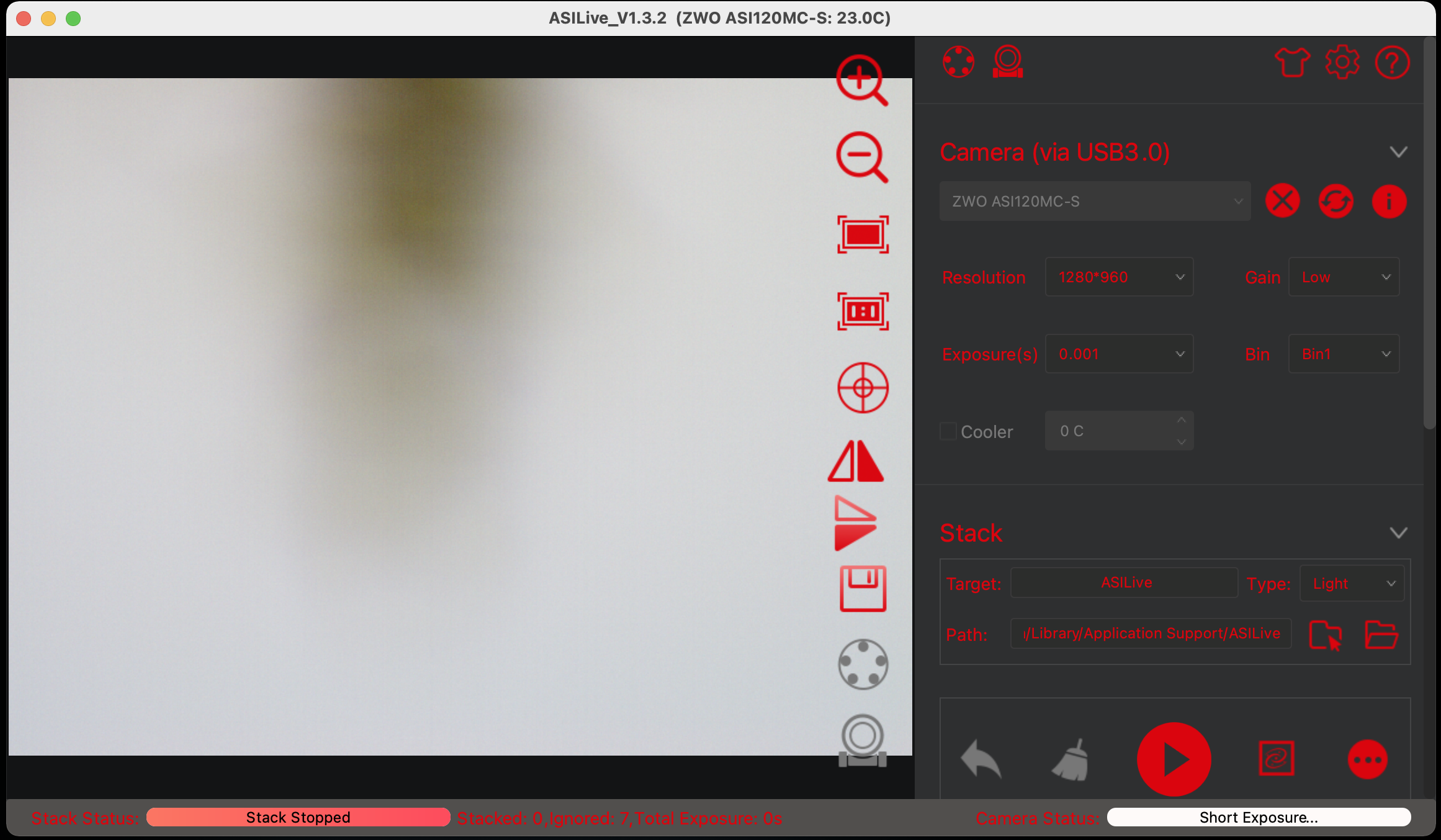

Voila ce que ça donne sur une tête de sapin située à environ 200m
Comme vous pouvez voir, la mise au point est... affreuse 😶
En desserrant un peu la bague (donc je recule le capteur du chercheur)
On voit que c'est pire...
