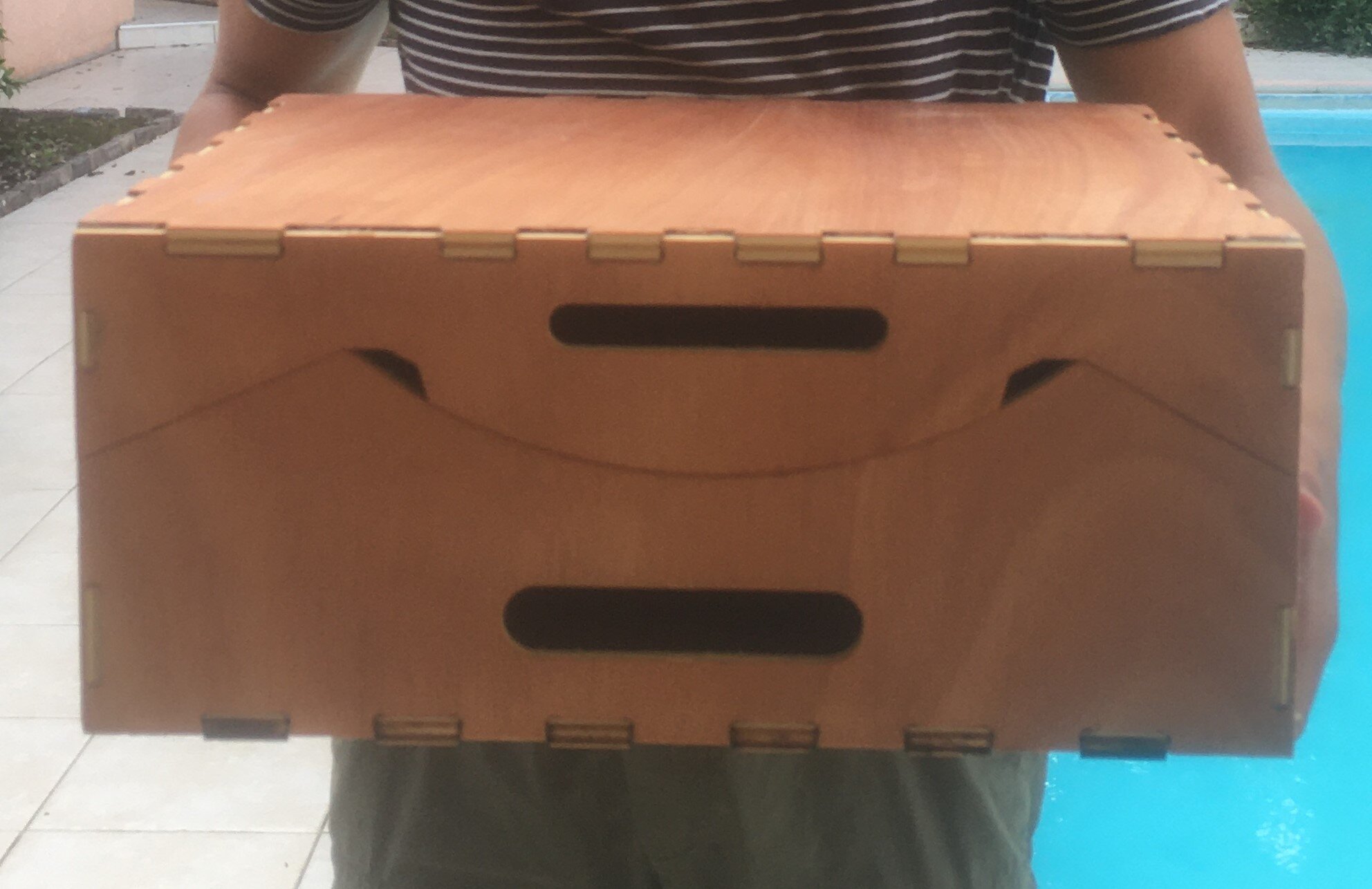

Actuellement dans la construction d'un Strock 250, je suis en train de réaliser la caisse du miroir primaire, seulement sur toutes les photos visibles sur internet, le miroir dépasse sur le pan coupé, or, sur les plans le tracé du miroir loge totalement sur la planche du fondprocessed-3c233864-ca29-4a97-a9d8-fe0b0eec7240_dc6pDDvE.thumb.jpeg.eb1dca37d8f63f2e5e8840e2b0931cdf.jpeg
Une de mes hypothèse serait qu'il faille coupe la planche sur la ligne tracé avant la fin de la planche du fond, ainsi mon miroir dépasserait de la planche comme sur les photos visibles sur internet. Cette ligne est en pointillée sur les plans du Strock 250.
J'aimerais donc savoir si ma planche du fond est bien découpé, ou si il faut que je la recoupe sur la ligne qui est tracé.

salut,
pas d’inquiétude, tu n'as pas fait d'erreur !!
il y a plusieurs raisons au fait que cela dépasse, déjà il y a des miroirs de 250 et de 256mm ;-).  L'explication vient du fait que tu vas boucher le pan coupé par l’intérieur   avec un CTP de 5mm (ou plus comme tu veux) et que le miroir va venir en interférence avec ce morceau de CTP donc il va falloir soit faire une lumière en forme de croissant soit mettre de 2 morceaux de CTP de part et d'autre du miroir. Cette pièce en CTP est très importante pour la rigidité de la caisse primaire, il faut bien la coller.
Sur la 2e version des plans, on a peut être changer un peu l'inclinaison du pan coupé ce qui fait que maintenant le miroir dépasse un peu moins que sur les premières versions, mais c'est sans importance, ça pas au dessus du fond de la boite avec les patins en teflons.

Bonjour.
Finalement aucun problème ! Le miroir dépasse naturellement après la réalisation du pan coupé. Merci quand même pour la réponse qui m'a mis en confiance.

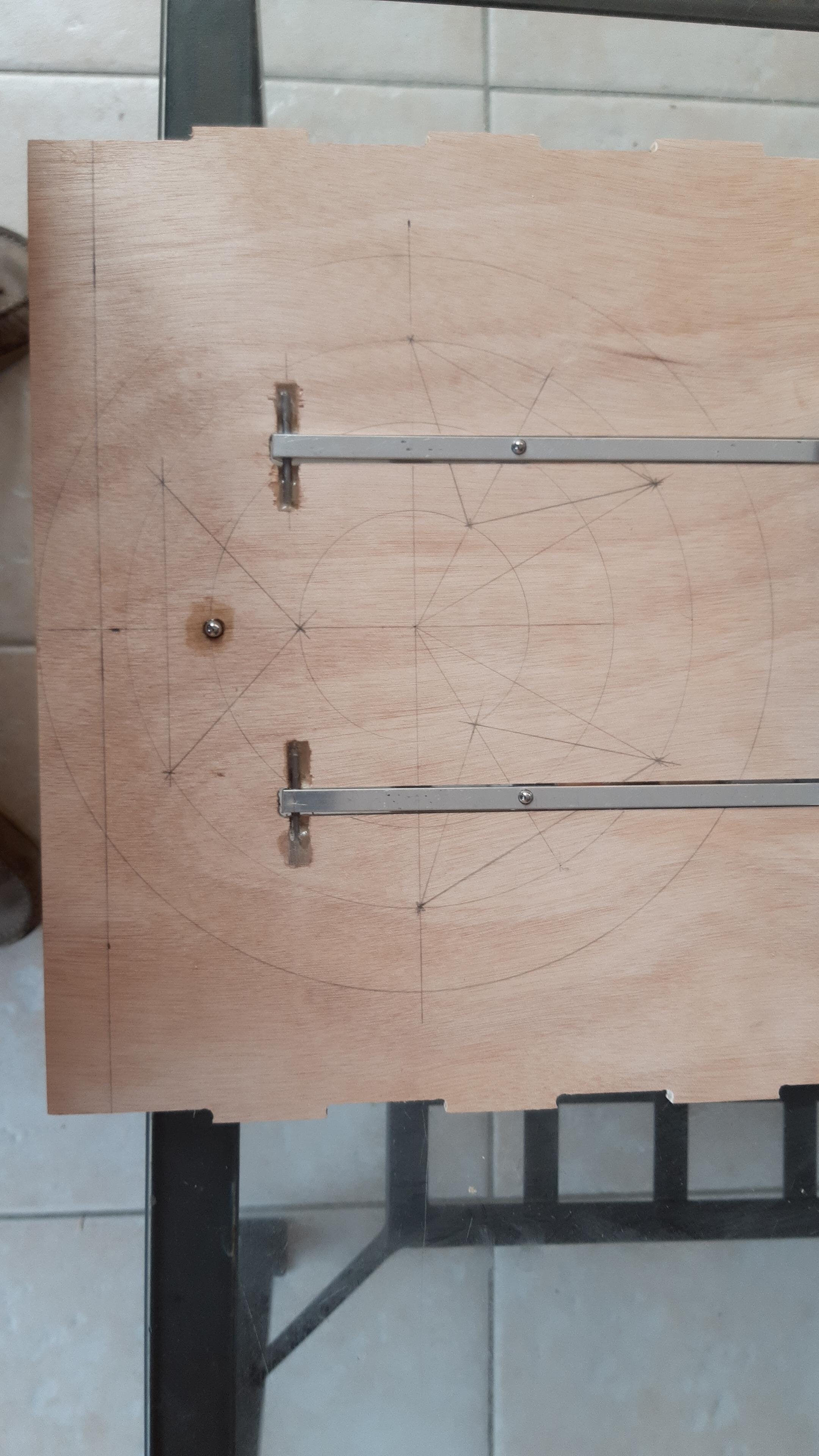

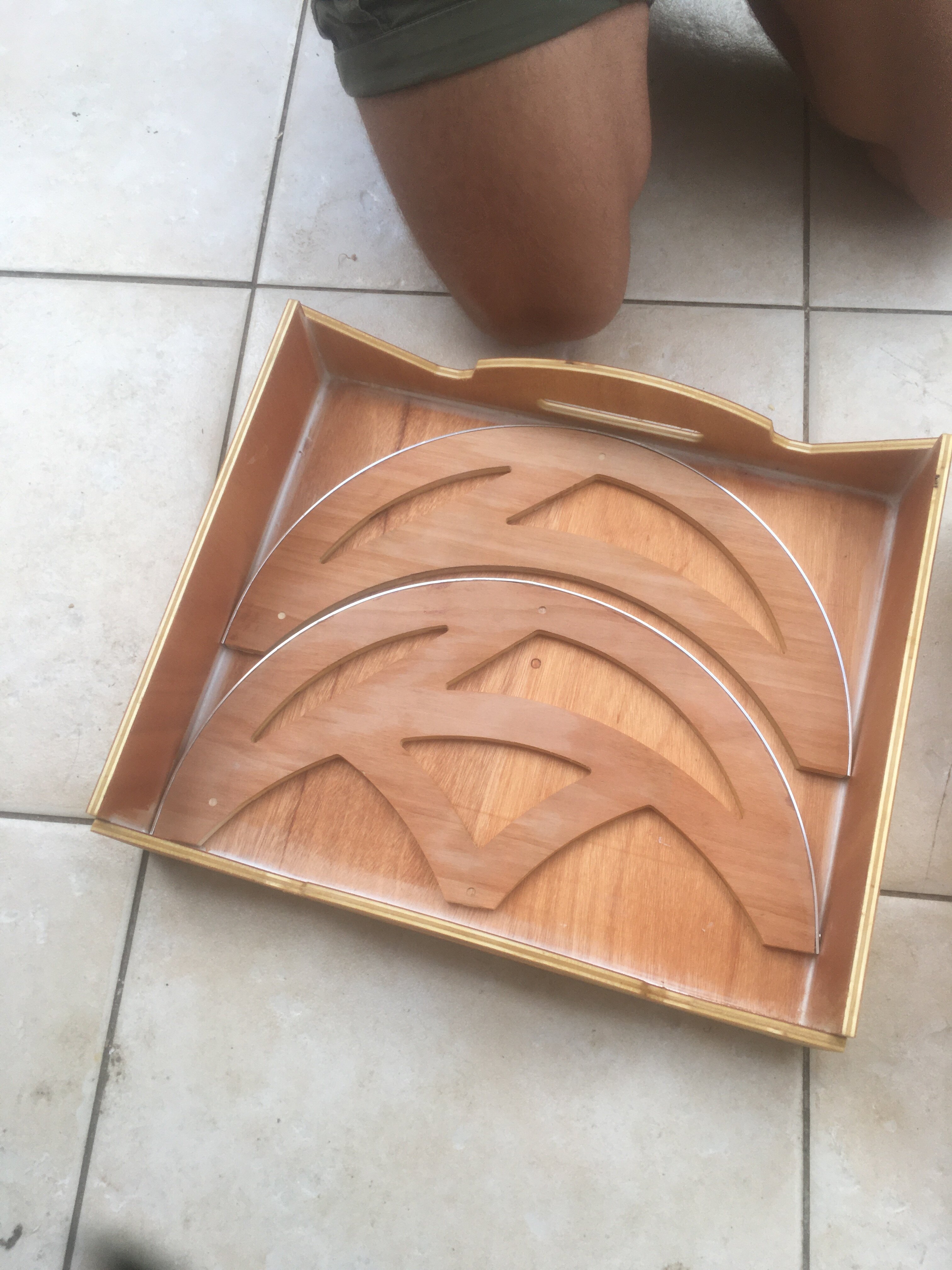

Quelques photos de la réalisation;
236804712_527330268350064_84904315043597235998770_4155219474598552_8304806391631234570008_849990505654953_14484988606440235171799_156717926577050_7652039953248273876734_IMG_0931(2).thumb.JPG.2e4f2d76778145c0e7a9b511892a4ebc.JPGIMG_0938.thumb.JPG.cd71478d57829bb4cd91f35de42b0dd0.JPG
PS: les pièces sont découpées à la CNC
félicitation, ça avance bien.
j'ai une petite remarque, il vaut mieux faire les cales latérales en bois "massif" dur et pas en CTP. on est pas sur de la qualité du CTP (parfois y a plus d'air que de bois dedans ;-)), il y a des risques de délaminage. j'ai une mauvaise expérience  lors d'un transport, les cales avt  se sont fendues  et ont libéré  le miroir qui s'est baladé dans la caisse heureusement sans  casse...
Yannick

La caisse du primaire est fini depuis une semaine, finalement tout est bien rentré dans l'ordre au fur et à mesure.

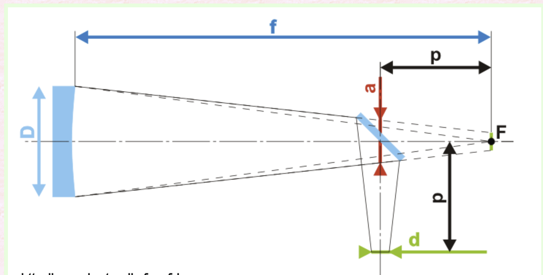

Tous se déroule bien pour le moment, cependant quelques questions me parviennent;
 -Comment les branches de l'araignée sont elles fixées au secondaire ?
 -La distance entre le fond de la caisse du primaire et le haut du secondaire est de 1150mm avec des tubes de carbone de 1m, est-ce normale ? Avec le miroir en plus je ne       serais pas du tout  à ~1250...
 -Comment trouver la longueur de découpe des tubes de carbone ?
Je suis un peu perdu pour cette partie optique...
Merci pour votre aide !!
Bonne fin de week-end tous.
La distance focale de 1250mm est le trajet complet depuis le primaire jusqu'au plan focal de l'oculaire (on dit "foyer").
Donc trajet vertical vers miroir secondaire + distance du secondaire au plan focal de l'oculaire.
Donc tu dois être dans les 1100mm (je sais plus le diamètre de la cage secondaire) mais à peu près ça, entre le centre du miroir primaire et celui du miroir secondaire.
Distance entre centre des  miroirs = focale - distance miroir secondaire / plan focal oculaire.
La méthode c'est de ne pas couper tes tubes trop vite et trop court et de faire des essais en mettant un oculaire dans le PO (tu bloques tes tiges en bas avec du scotch à l'entrée des trous débouchant des angles de la caisse primaire) et vérifier que la course du PO te permet d'avoir la netteté avec un peu de marge in et out.
Quand ça le fait tu peux ensuite coller tes butées en bas des tubes (typiquement un bout de tube concentrique) puis couper tes tubes pour qu'ils ne dépassent pas trop en dessous dans la caisse. Soigner l'égalité de longueur de la partie utile de tous tes tubes, ça t'évitera des arrachages de cheveux à la collimation à chaque montage (ça sent le vécu ?).
Regarde sur le net, le principe du Newton, trajet optique etc... tu vas piger de suite.  Par exemple ici:  http://serge.bertorello.free.fr/optique/instrum/newton.html

  Le 05/09/2021 à 16:07, JMDSomme a dit :
Voir davantage
En effet, j'avais complétement oublier que la focale était le trajet complet depuis le primaire, et donc que l'on comptait la distance du miroir secondaire jusqu'au foyer de l'oculaire + la distance du primaire au secondaire. Merci 😁

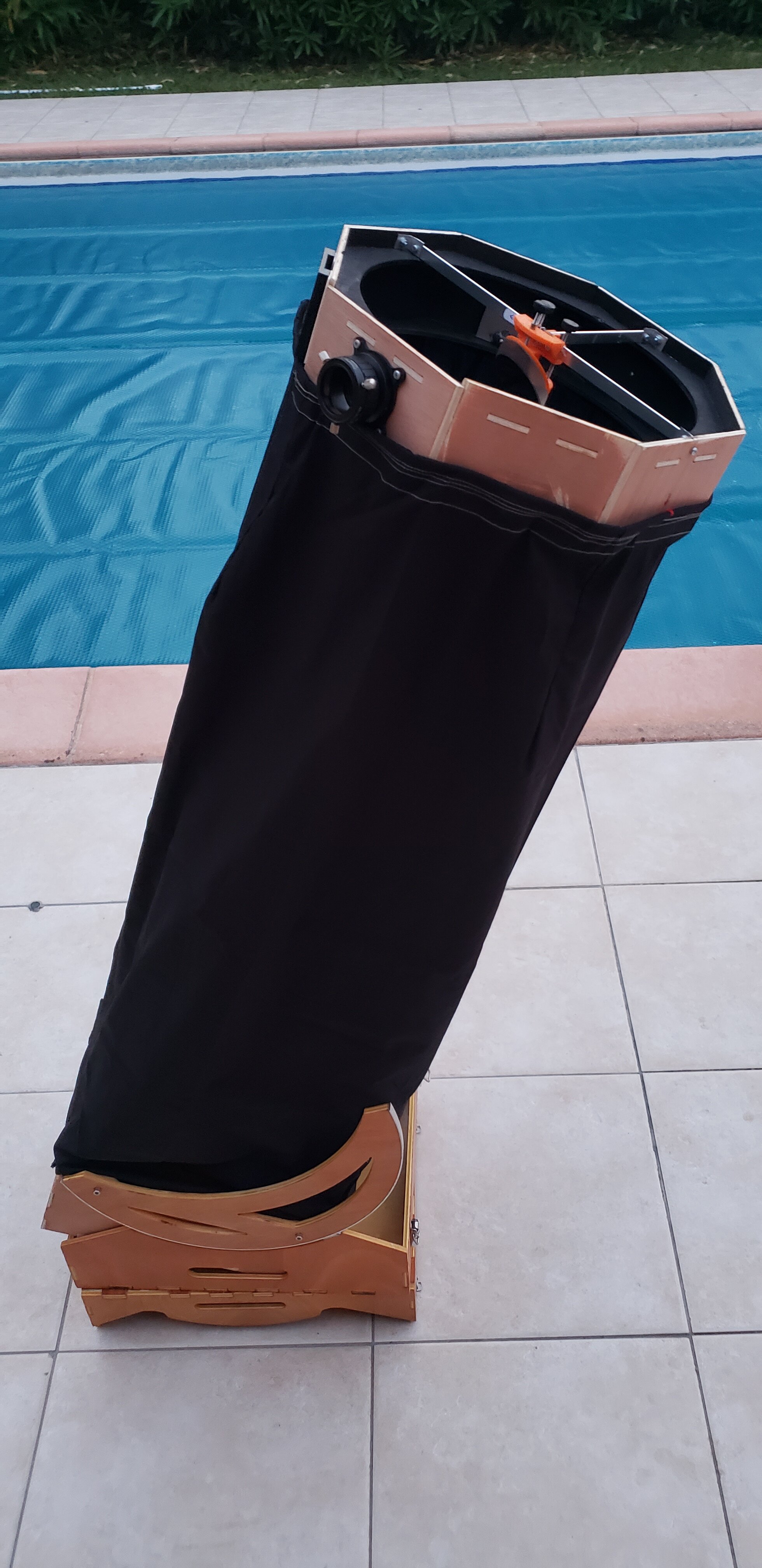

Bonjour à tous;
Je reviens tardivement vers vous pour vous annoncer que mon strock est terminé. Je n'ai pas rencontrer énormément de problèmes par la suite. Il fallait du temps pour passer de la lecture des plans à la réalisation mais une fois que je m'y mettais tout se passait bien. Ma caisse du secondaire est trop légère, comparé à certains je n'ai pas besoin de rajouter du poids au niveau du primaire mais au niveau du secondaire. Je n'ai pas pu beaucoup observer avec encore mais, il y a quelque mois, la nébuleuse d'Orion m'a complétement époustoufler malgré un ciel de très mauvaise qualité. Cette nuit, vers 4 heure du matin j'ai pu observer Saturne ainsi que Jupiter et ses lunes. Cela promet pour la suite. Il va faire son premier voyage d'ici quelques semaine, pour observer le ciel depuis les Alpes.
20220702_215859.thumb.jpg.0138d85123fca3c97ec0f6505c810c2c.jpgIl manque plus qu'un petit coup de peinture
Merci à tous pour avoir répondu à mes petites hésitations.
