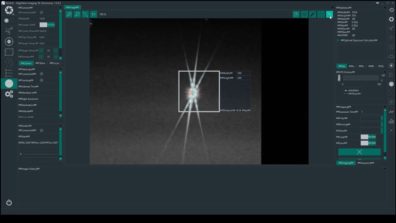

je ne sais pas comme ça se passe avec un apn sous nina, mais avec ma camera, la map ne pose aucun soucis.
je fait des poses d'une seconde en boucle, et avec l'"outil bahtinov", c'est très précis.
alors certes, il faut zoomer l'image, et c'est bruité, mais on s'en fou vu que nina calcule tout, les petites cercles rouge et vert qu'il faut superposer sont super efficaces.
exemple (la photo n'est pas de moi) :

En effet, visualisation claire et sans ambiguïté !
Si j'avais ça, aucun problème !!! B)
Même en poussant les ISO les pointes restent difficiles à voir dans le bruit ... J'vais gratter encore dans les tutos des fois que j'ai zappé un truc ...
