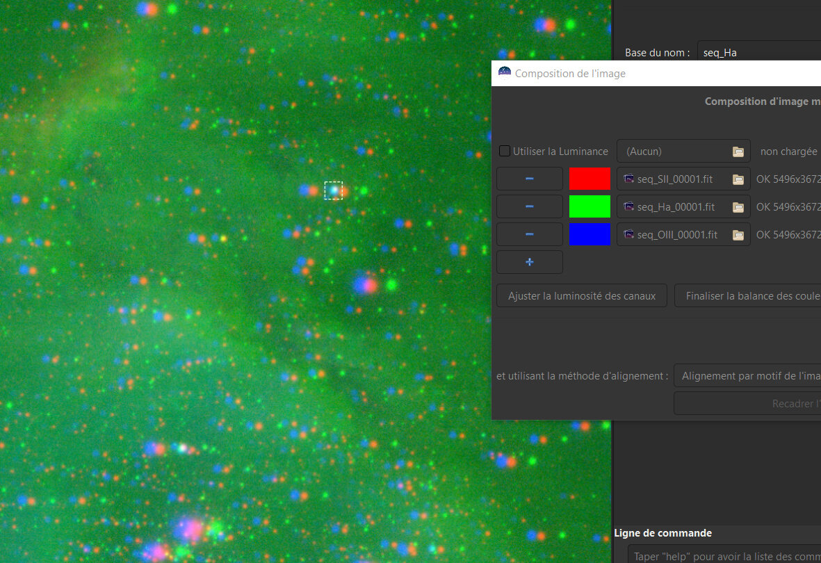

J'essaye de me mettre au SHO et de sortir ma première prise avec Siril.
Je rencontre un problème pour l'alignement dans la composition RVB. J'ai vu sur le forum que c'était un sujet récurrent, et généralement les personnes se tournent finalement vers Pix ou photoshop pour faire la composition.
Avant de me lancer dans un traitement d'une semaine sur affinity, et comme après tout il y a une fonction dans Siril, je voulais savoir si je ne ratais pas quelque chose.
Donc le soucis c'est que les 3 couches ne s'alignent pas : j'ai essayé sur une étoile (et plusieurs fois sur des étoiles différentes), et par motif, rien n'y fait.
J'ai essayé de les exporter en séquence en normalisant les images, rien n'y fait non plus.
Quelqu'un est-il déjà parvenu à faire cet alignement sur Siril sans se refugier sur pix ?
En HOO ou HHO sur caméra couleur pas de problème, mais en mono je n'y arrive pas.

Oui oui. Tout est expliqué ici : https://siril.org/fr/tutorials/rgb_composition/
  Citation
De plus, il est possible d’aligner les images à partir de cet outil, en sélectionnant une étoile et en cliquant sur le bouton Aligner après avoir choisi le mode d’alignement sur une étoile. Cela ne corrigera cependant pas la rotation entre les images. Cela peut être fait en renommant tous vos fichiers d’entrée en un seul nom de base et en chargeant cette séquence puis en effectuant un alignement global de la séquence.
Voir davantage

Ah bah c'est ce que j'étais en train d'essayer justement. Un alignement globalde chaque fichier entre eux avant la composition (bien que je n'ai pas de rotation de champ)
Merci
