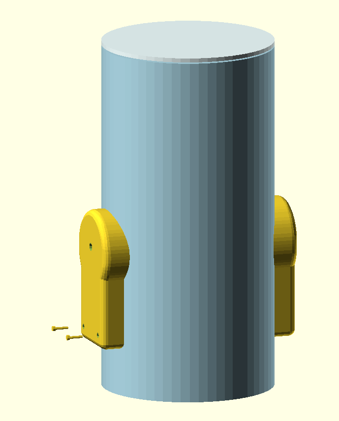

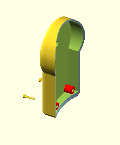

La Pièce de liaison entre le bras (coté motorisé) et le tube de mon ETX est cassé au niveau des tétons en rouge sur la figure jointe.
Quelqu'un a déjà réparé cette pièce ?
Les tétons ont été arrachés, j'ai essayé un collage (cyanolite) , il y a longtemps, qui a échoué ...
Mais je voudrais bien réussir à réparer.
Le plus simple serait probablement de percer cette coque pour faire traverser une pièce (un petit tube avec un épaulement) qui viendra la plaquer sur le tube de l'ETX avec la vis.
Si tu as encore les tétons, tu peux tenter un autre collage cyano avec la superglue 3 powerflex gel qui est une des plus résistante que je connaisse et ensuite après l'avoir laissé durcir quelques heures, mastiquer autour de ce collage et des tétons avec un mastic epoxy. Le plus performant que je connaisse est le geb qui est réellement impressionnant : https://www.geb.fr/fr/produits-gp/reparation/canalisation/mastic-epoxy-anti-fuites
Il m'a déjà réparé beaucoup de choses ;)
