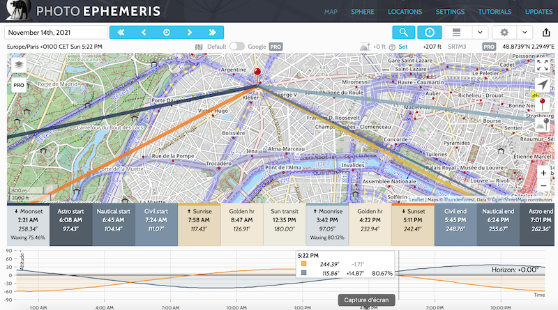

Ci dessous un exemple
Aujourd'hui 14/11, si tu vas au pied de l'Arc de Triomphe, à 17h22 (heure locale) tu vera la lune dans l'alignement des champs Elysés, mais a seulement 14,8 degrés de hauteur...
Edit: Et si tu vas au Trocadero à 18h43 tu seras la lune alignée avec la Tour Eiffel (lune à 25,8 degrés d'elevation)
Merci beaucoup pour vos réponses et en particulier Keymlinux ! C'est exactement ce dont je cherchais, le site est plutôt bien fait et intuitif avec beaucoup de données :)
