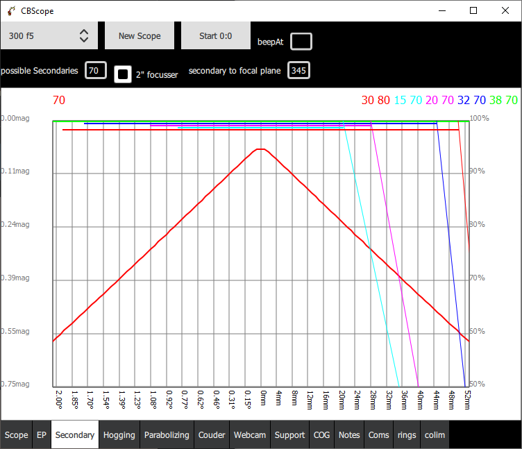

Ici la courbe avec ton 2nd a 345mm de la focale:
Tu observe 95% de la lumièere au centre (5% est perdu à cause de l'obstruction à la lumièere incidente qu'est ton 2nd)...
Tu a encore 75% de la lumière a 1° d'angle d'observation.. ce qui n'est pas si mal... mais bon, tu n'utilise tout ton miroir qu'au centre)...

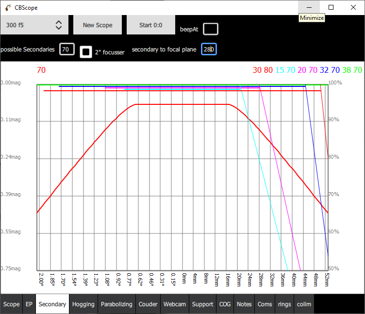

Si tu reduite la distance a 280mm, tu obtiens ceci. comme tu peux le voire, tu a le max de lumièere sur environ 0.7° d'observation, ce qui est vachement mieux! et toujours 75% à 1.5°...
Si tu utilise un oculaire de 15mm, 70° d'angle, (en bleu clair), il couvrira toute ta zone completement illuminée. un oculaire de 32mm 70° sera en gros le plus gros a utiliser, couvrant toute la zone a 75% de lumièere ou plus.
(75% est une perte d'environ 0.3 mag de memoire, donc la limite du negligeable a l'oeuil nu)...

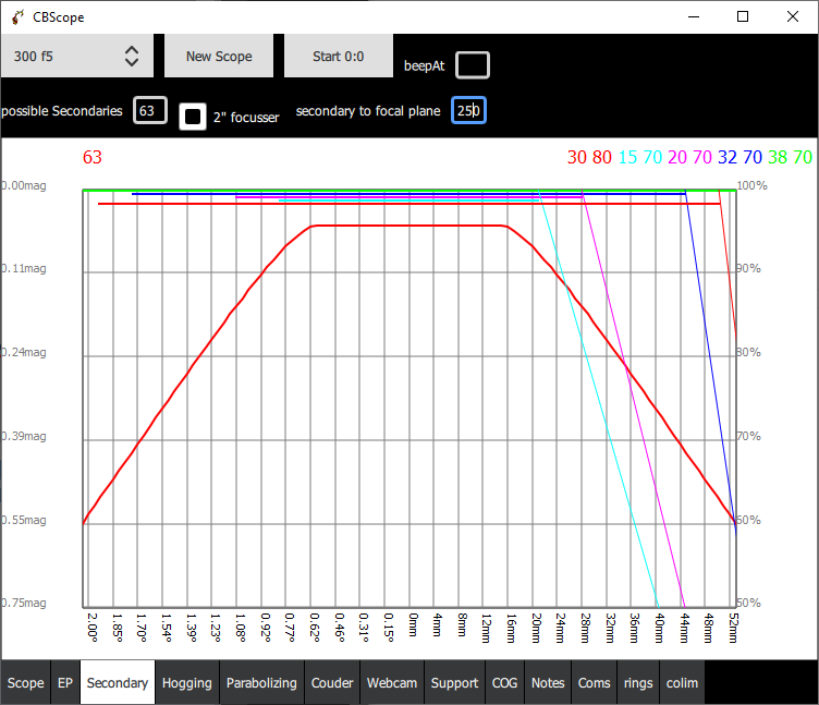

Evidement, plus la distance est petite, plus tu peux voire "large", mais plus ton tube est long. dans ton cas, tu a deja le 2nd, sinon, tu pourais aussi changer pour un 2nd de 63mm et reduire encore un peux la distance pour la courbe suivante... Comme le 2nd est plus petit, tu a plus de lumièere au centre (moins d'obstruction)...

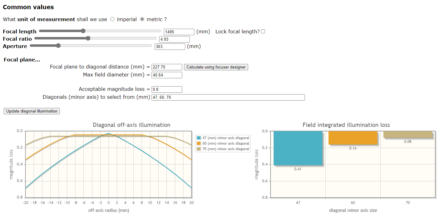

Je remets ici la version du calculateur de Mel Bartels l'auteur original de ce soft, cela te permet de dimensionner les éléments de ton Newton pour un champ pleine lumière (CPL) donné. En visuel tu peux viser un secondaire plus petit (minimiser l'obstruction) et éventuellement avoir un CPL réduit à 0 sans conséquences du moins en théorie car en visant trop juste cela signifie que les bord du secondaire contribueront à former le point image au centre du champ et les bords en général présentent des défauts (planéité + chanfrein) donc il y a un risque d'avoir des aberrations dans l'axe. En général on table sur une diminution max de 0.4 magnitude au bord qui resteront imperceptible à l'oeil nu et en astrophoto on prend un secondaire un peu plus large mais avec 70mm (courbe marron) tu es très bien positionné, même pas 0.2 mag de perte à l'extrême bord des 40.64mm de champ.
Newtonian Reflecting Telescope Designer (bbastrodesigns.com)
Note : le CPL c'est la zone plate de la courbe :)
