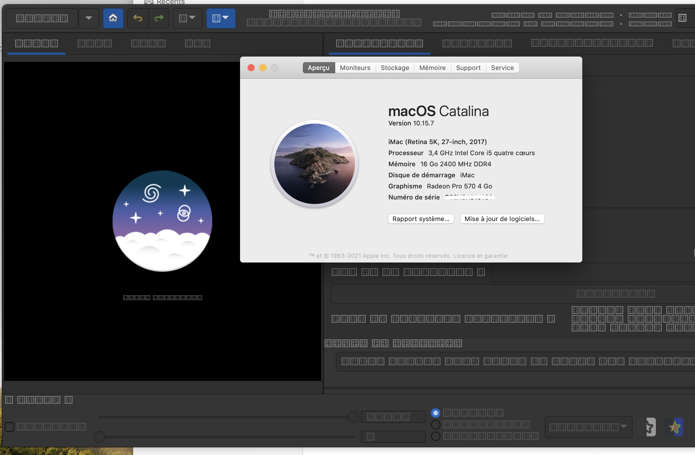

j'ai un petit problème d'affichage des polices sur mon mac (voir pièce jointe)

On m'a déja reporté ce problème sous macOS.
Je n'ai aucune idée d'ou ça peut venir sachant que ca le fait pas sur tous.
Peut etre faire le upgrade a big Sure ?
Ca ressemble a un manque de fonts, mais je sais pas trop quoi dire de plus.
Ton mac tourne sous Catalina qui est pas récent. Il faut, je pense, le mettre à jour.

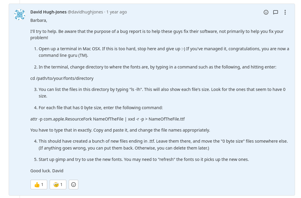

Si tu comprend l'anglais et que la ligne de commande ne te fais pas peur, il semble que le même problème existait avec GIMP.
Qqun propose de faire ça :
  Le 25/11/2021 à 10:20, lock042 a dit :
