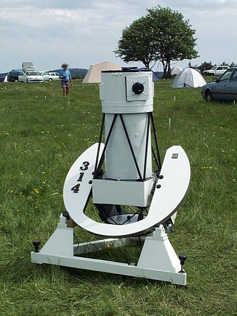

j'ai réussi a trouvé l'email du propriétaire de la monture fer a cheval blanche pour lui posez quelque question sur sa fabrication ( car je la trouve superbe)
et figuré vous qu'il ne s'en sert plus car elle est trop lourde ( car il habite au premier étage) trop lourde a porter pour descendre les escaliers:p :p
et il c'est fait un dobson a la place
et il me propose de me la vendre (a un prix plus que très très correct)
il habite a 30km de chez moi!! (trop de chance)
il me vend le tout! ( il manque l'optique , le porte oculaire et le moteur de suivi)
je vais donc mettre mon optique et porte oculaire dedans et rallonger le tube de 25cm et sa roule!!!
j'ai parler aussi avec son club par email et il parait quel est tres stable et quel a un suivie impeccable!:be: :be: :be:
regardez les photo ! dans deux jour c'est ma monture!:be: :be: sa vat me changer de la monture dobson je pense

C'est un peu ce que je me suis dit quand je l'ai vu.
Le problème de nombreuses constructions amateurs astro, c'est effectivement leur surdimensionnement et le surpoids en découlant.
Ceci entrainant le genre de situation décrite ci dessus.
Quand vous construisez faites le plus léger possible, il est très facile de renforcer si besoin est(c'est ce que j'ai fait sur la mienne). Il est pratiquement impossible d'alléger après coup.
La base et l'anneau ouvert pèsent moins de 3 kg à eux deux après renforcement :)
http://www.reto.fr/telescope/imagepages/image6.html
Bonne adaptation.
Denis

C'est une monture magnifique! Tu seras comblé avec ça, tu pourras même mettre un fauteuil et t'assoir dessus!
:hm:
Le rocking-fer à cheval :be: :be: :be:

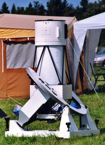

Une question L'axe DE la dec change quand on change de latitude alors comment tu fait si tu change de latitude ?? Tu pourrais montrer le plan de ta monture SVP
Christophe
Si c'est de ma monture que tu parles, le pied Sud peut se visser ou se dévisser permettant un réglage sur une dizaine de degré. on peut aussi mettre des cales en plus
Et il n'y a pas de plans, les quelques dessins se trouvaient sur une feuille de contreplaqué qui a été découpée.
Denis
