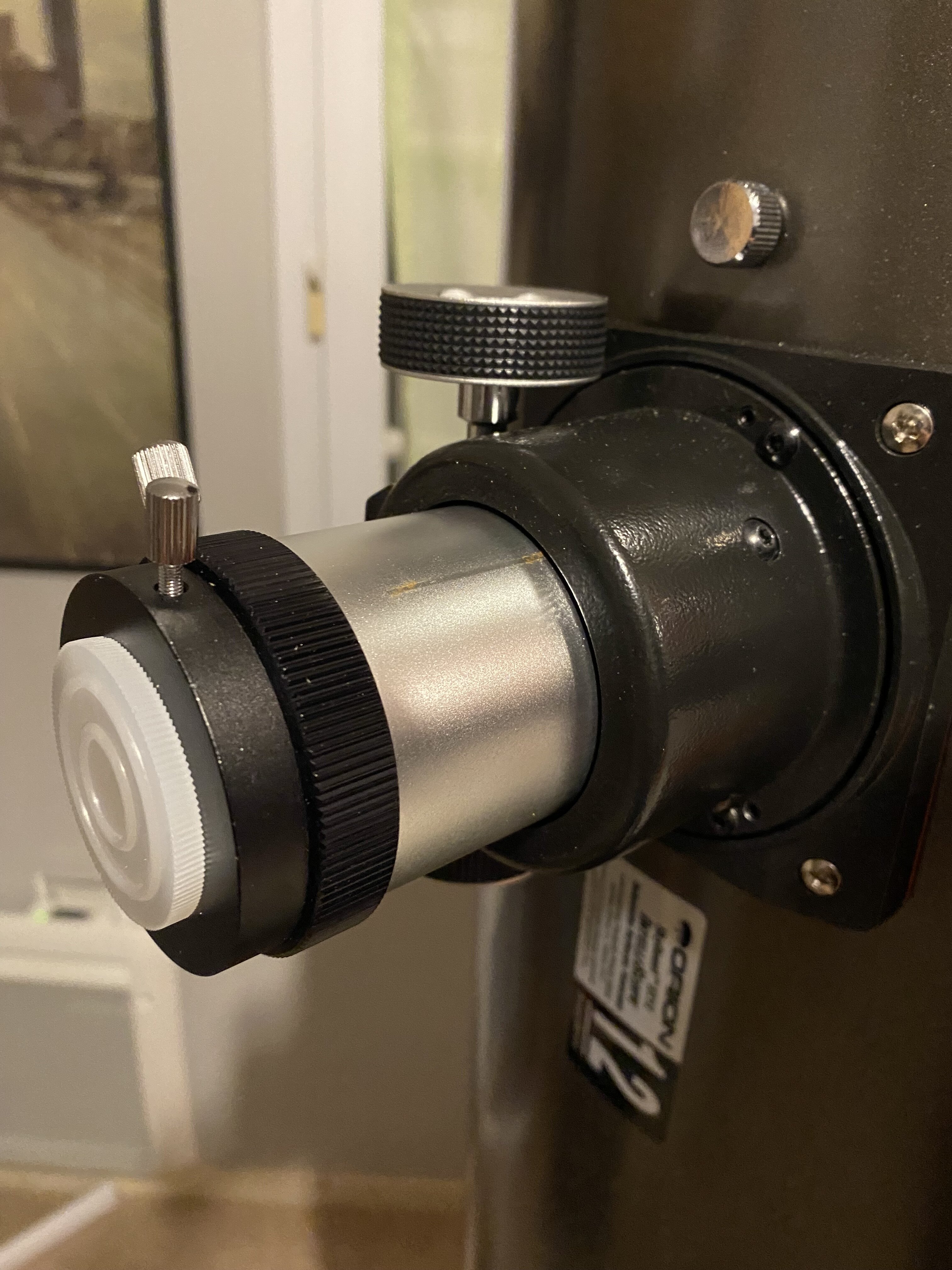

Bonjour j’ai fait la collimation de mon dobson xt12, j’ai donc viser vers Jupiter avec le 25 et 10 mm mais elle apparaît comme une étoile un peu floue je ne comprends pas ? C’est comme si la mise au point ne s’effectuer pas bien

Souvent, le problème est lié au tirage (la distance entre l'oculaire et le porte oculaire). Soit il manque une bague pour pouvoir éloigner davantage l'oculaire, soit il faut en retirer une pour pouvoir le rapprocher davantage.
Dans votre cas, avez-vous l'impression que l'image passe par un point où c'est moins flou avant de repartir vers du flou ou arrivez-vous en butée ?

Oui c’est ça y’a un moment où c’est quasiment bien mais c’est encore un peu floue

Il ne fait pas s'inquiéter sur un XT12 aucun soucis pour la map normalement bien prendre le temps de comprendre. Une petite photo du porte oculaire peu nous aider. Ensuite il est possible que le secondaire soit rempli d'humidité vu le temps en ce moment. Faire la map de jour ça sera radicale et temps infini pour comprendre

Comment j’envoie une photo ? Je suis sur téléphone je peut pas envoyer d’URL

Finalement la photo est là 😊
