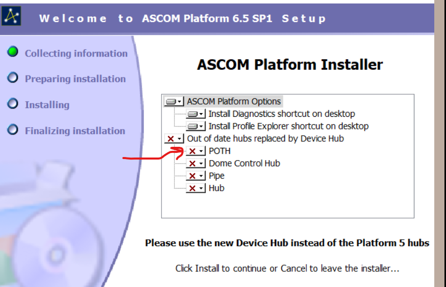

A la suite de l'étape 4, une page avec ce message s'ouvre, je ne sais pas si je dois faire un truc avec ?? (J'ai demandé à bresser mais je n'ai pas reçu de réponse ...)
Je poursuis les étapes suivantes jusqu'à choisir le télescope dans ascom, où je suis obligé de sélectionner les propriétés et le message suivant apparait. (Je suis bloqué) :
5.PNG.dcac95ce016a719c4ed4be17b2f976d2.PNGCapture.PNG.a37b6f6fee7e2508fa46a08013a96cf1.PNG

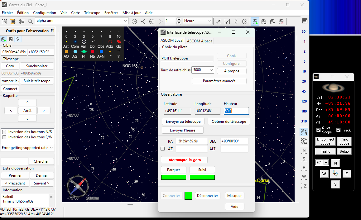

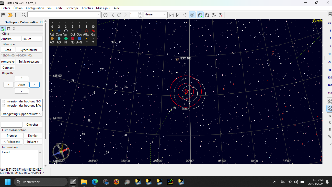

Bonjour l 'Astropitheque,
J ai reçu ce jour l adaptateur de chez Bresser et j ai pu correctement mettre à jour la télécommande vers la version 2.3
Je pensais que cela aller régler mon problème de pilotage...mais pas du tout.
Je vous explique, sur carte du ciel, je connecte ma monture avec le driver ascom bresser, je suis sur le bon port ect ect..
Je peux, depuis l onglet qui gère la monture qui s 'exécute
- activer ou désactiver le goto
- mettre la monture en parking
- centrer la monture sur la map de carte du ciel
Je ne peux pas déplacer la monture via la raquette virtuelle ( voir capture d'écran)
J ai la mention "échoué ou failed" dans la boite de dialogue de la raquette virtuelle
Je m arrache les cheveux et je commence à attaquer la boite crânienne.
Bresser ne répond pas
Merci de votre réponse précédente et merci d avance pour les prochaines.

J'ai réussi à avoir la raquette virtuelle en sélectionnant le programme POTH HUB dans l installation du pilote ASCOM.
Je peux manœuvrer le télescope avec cette raquette virtuelle.
Je peux également le faire via la raquette Bresser (version 2.3) reliée à la monture.
Avec plusieurs essais, je peux donc piloter ma monture via carte du ciel..
Je procède à mon alignement, je corrige le centrage via la raquette et je garde la dernière manœuvre pour la raquette virtuelle afin de ne pas perdre la bonne position sur la carte.
Tout cela semble très loin d être la bonne méthode lorsque je suis le mode opératoire de Bresser.
Le service client semble assez peu au courant du fonctionnement du  matériel qu' ils vendent.
J'aimerai bien remettre de l'ordre dans tous cela.
Si une personne serait intéressé pour m'aider à cette tache.
Je suis même prêt à rémunérer le temps passé.

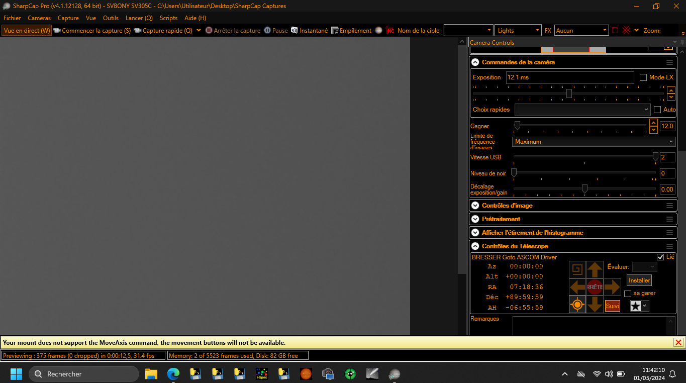

Bonjour Mekbuda,
Désolé pour la réponse tardive, j'espère qu'il vous reste encore quelques cheveux ...
Je pense que la démarche est correcte, car nous en sommes au même point. Oui pour que le pilote bresser soit détecter correctement il est nécéssaire de cocher "POTH" lors de l'installation d'ascom. Après dans mon cas la raquette virtuelle est capricieuse puisqu'elle fait bouger la monture anarchiquement donc je ne préfère pas l'utiliser...
Personnellement je n'utilise que le logiciel N.I.N.A pour déplacer le télescope. Si je dois effectuer un déplacement je le fais en utilisant les coordonnées et je n'utilise pas non plus la raquette numérique dans N.I.NA (qui ne fonctionne pas avec cette monture).
Après plusieurs années d'utilisation, la méthode qui fonctionne le mieux personnellement est celle-ci :
Pour faire court, j'ouvre stellarium et N.I.N.A, je selectionne l'astre que je veux pointer dans stellarium (c'est plus intuitif que dans N.I.N.A) ensuite je vais dans l'onglet cadrage de N.I.N.A et je clique sur "obtenir les coordonnées du logiciel du planétarium" (celle de stellarium) et je clique sur "charger l'image" puis "pointer"
Ensuite en cas d'erreur de pointage, si la caméra ou l'APN est connecté à N.I.N.A, il est possible de faire une astrométrie pour replacer le télescope très précisément sur l'objet, ce qui remplace l'utilisation de la raquette virtuelle pour un replacement.
Je n'utilise donc pas de raquette virtuelle car elle ne semble pas répondre correctement.
Je ne sais pas trop si ma réponse peut aider car je ne résoud pas le problème de la raquette virtuelle à proprement dit mais la solution de pointage avec N.I.N.A permet de me passer de la raquette pour un pointage de repositionnement à distance grâce à une astrométrie.
Enfin il reste toujours la possibilité d'utiliser la raquette de la monture mais j'ai des doutes quant à la synchronisation avec le PC.
Les drivers du GOTO de la monture EXOS-2 sont vraiment catastrophiques, j'ai même essayé pendant plus d'un an d'autoguider la monture mais c'est impossible.
