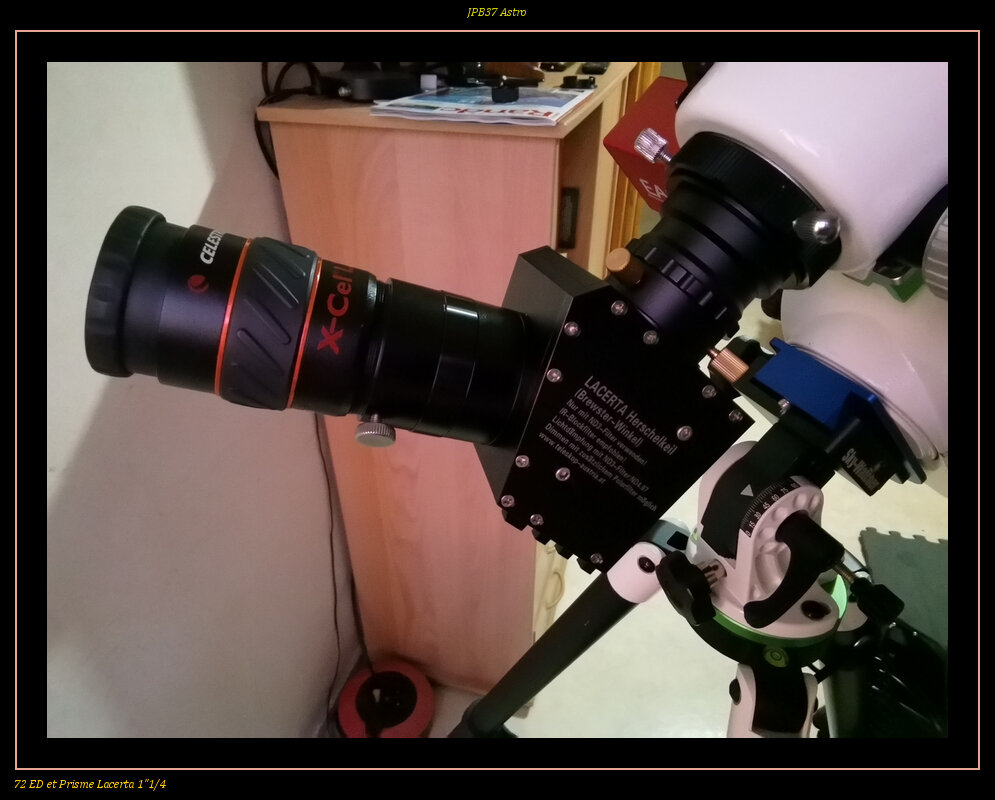

Je viens de recevoir mon prisme de Herschel Lacerta, tout est parfait, le filtre ND3 est visser dans le porte oculaire, si je rentre un de mes oculaires, pas de problème, jusque là tout va bien. Par contre si je veux mettre le filtre polarisant sur l'oculaire, ce dernier ne rentre plus en butée du porte oculaire, il doit manquer l'épaisseur de la bague du filtre, comme le soleil n'est pas vraiment visible je n'ai pas pu faire d'essais de mise au point. Est-ce gênant pour faire la map?
Je viens de monter une bague de 10mm (celle qui brille) entre la première bague et le porte-oculaire, ça passe, maintenant il faut attendre demain pour tenter la mise au point.
En tout cas c'est une sacrée bestiole ce prisme, même en 1"1/4 il fait son poids et sa taille équivaut à un renvoi coudé classique de 2"!!

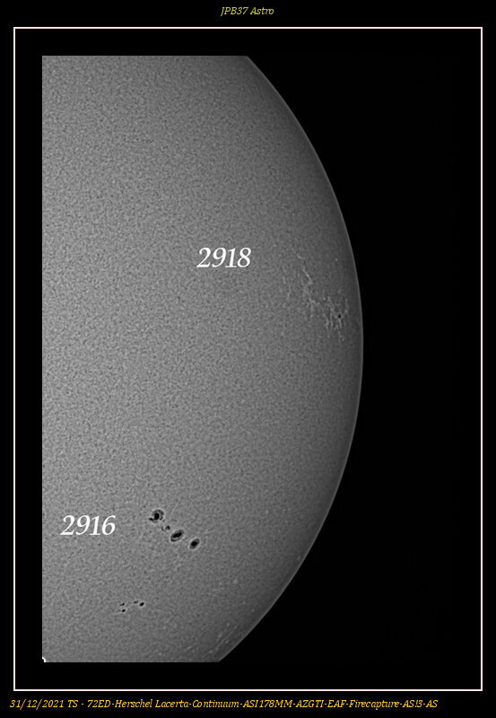

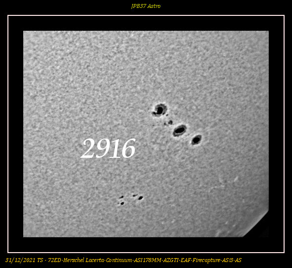

2021-12-31-1353_6-Continuum-Sol_ZWO ASI178MM_2_Exposure=.6ms_Gain=213(off)_lapl5_ap1425-as-infos-BorderMaker.jpg
2021-12-31-1414_2-Continuum-Sol_ZWO ASI178MM_4_Exposure=1.0ms_Gain=160(off)_lapl5_ap5193-as-infos-BorderMaker.jpg
2021-12-31-1419_6-Continuum-Sol_ZWO ASI178MM_7_Exposure=1.0ms_Gain=170(off)_lapl5_ap1197-as-infos-BorderMaker.jpg

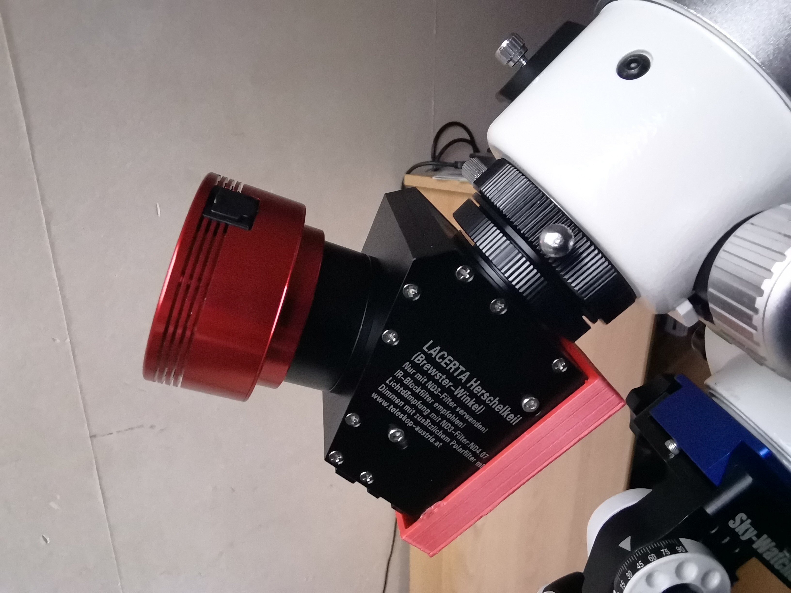

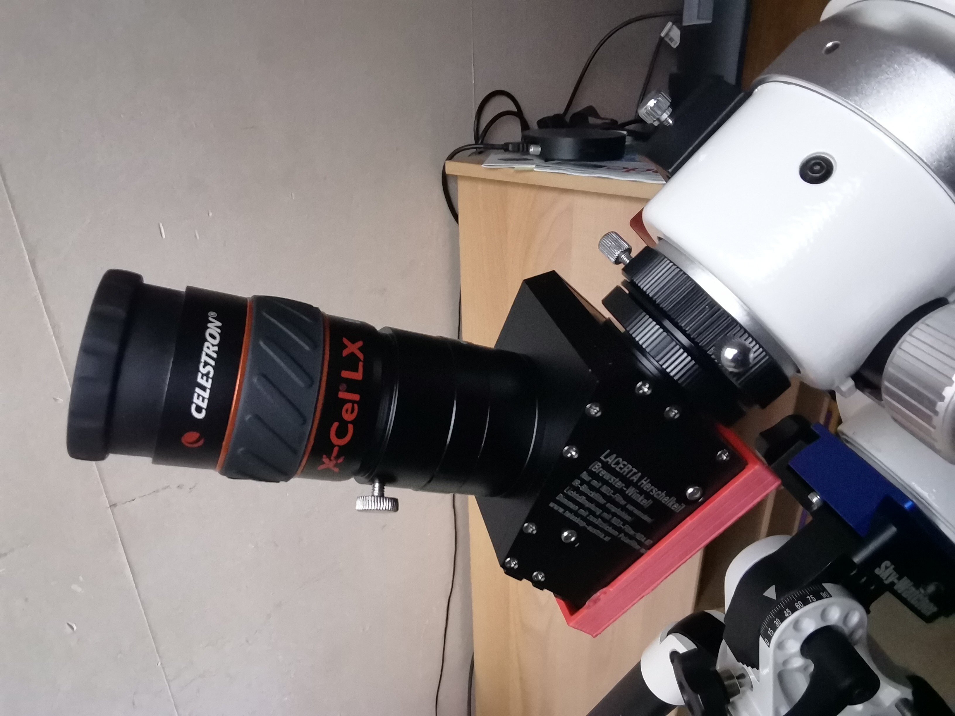

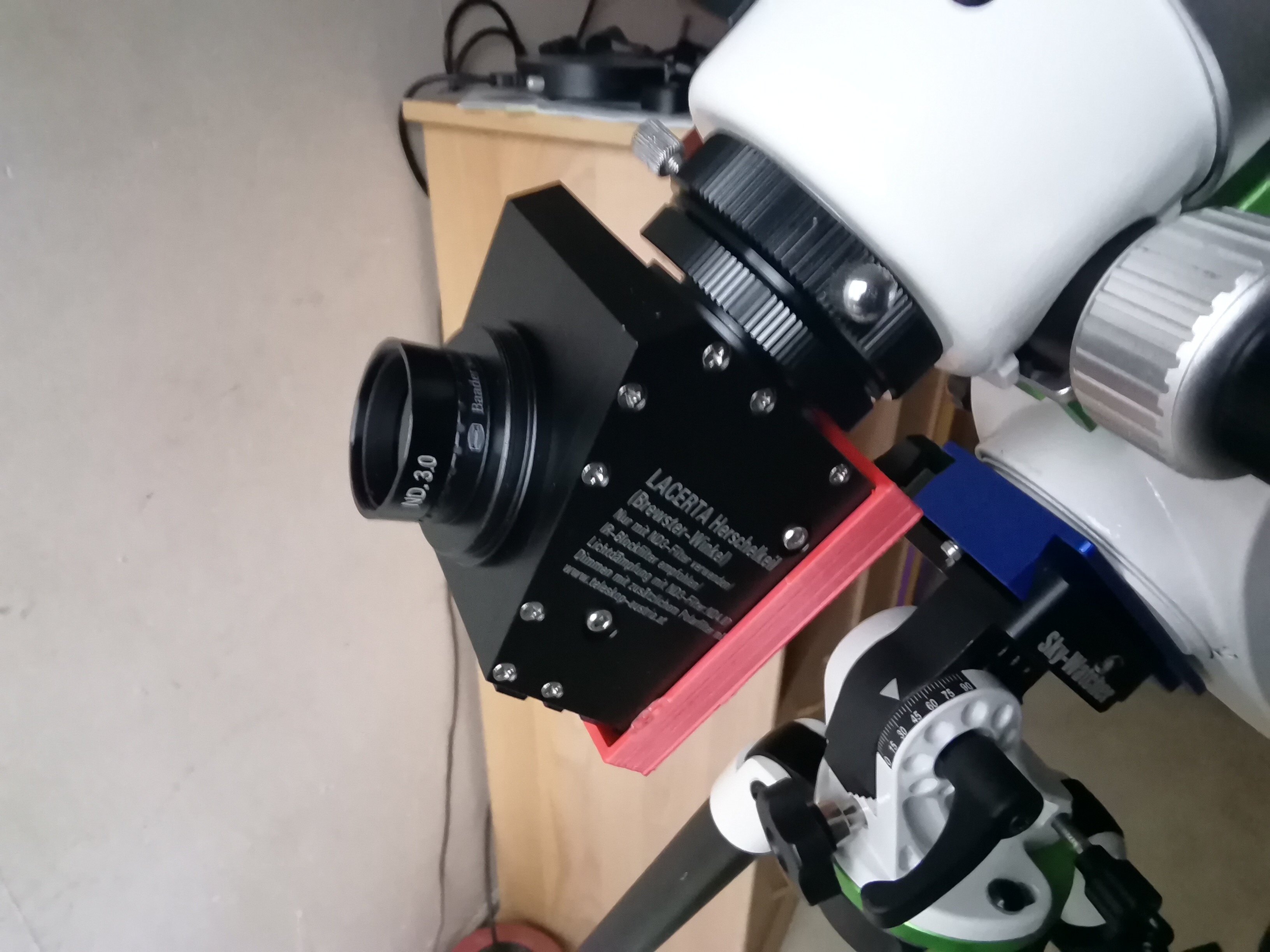

Voici des images de mes montages, tout d'abord les filtres, le continuum suivi du ND3
Maintenant avec une seule bague le montage de l'ASI178 MM, le problème c'est pour ajuster le cadrage, il faut faire tourner l'ensemble.

Et pour finir le visuel avec la bague porte-oculaire à laquelle est ajoutée une bague de 10mm pour que l'oculaire ne vienne pas buter sur la bague du Filtre ND3.IMG_20220110_100029.thumb.jpg.707981f8c3d42313609c9505c158b7b9.jpg
