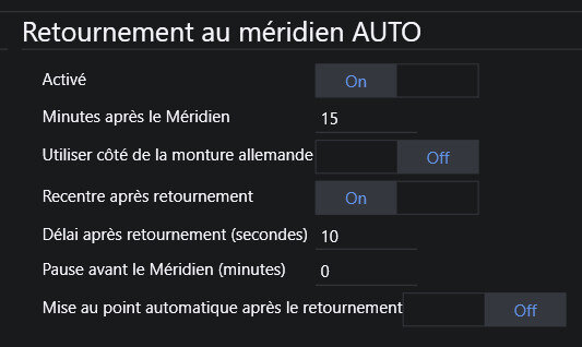

Lors du retournement automatique au méridien (15 minutes après) la procédure se déroule comme il faut, il y a deux prises de vue pour effectuer le recentrage par astrométrie.
Le soucis est le décalage systématique en position, sur l'axe AD (le boitier était orienté parallèlement à cet axe) :
Décalage de 200 à 450 pixels tout de même !!!
Sur l'axe Dec par contre c'est redoutable de précision : 15 à 35 pixels maxi de déchet !
C'est normal Docteur ?

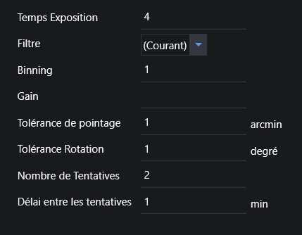

Est-ce qu'il faut mettre une valeur plus petite que "1 arcmin" en Tolérance de pointage (je n'ai pas essayé, j'aurai dût !) ?
Plus de tentatives ? Là aussi j'aurai pût tester ... :rolleyes:

Tu peux peut-être augmenter le délai de 10 à 30s. Sur mon ancienne monture, il mettait du temps à se stabiliser correctement. Si je prenais l'image
de recentrage trop tôt, l'astrométrie pour le recentrage ne pouvait fonctionner. As-tu regardé dans les log si l'astrométrie pour repositionner la cible au centre s'était bien passé?
Ok, je vais modifier cette valeur et rentrer 30 secondes, j'espère pouvoir tester ce soir ... :pape:
Voir davantage
C'est ce qui est désormais renseigné et j'ai l'impression que cela a aidé, merci à toi ! ;)
J'ai aussi passée la Tolérance de Pointage à 0.5 arcmin ...
Et le nombre de tentatives à 4.

Cette dernière nuit de 2021 m'a permis de tester à nouveau l'astrométrie N.I.N.A., notamment lors du retournement au méridien.
C'est mieux, beaucoup mieux même ! :)
J'ai juste augmenté le temps de pose : 10 secondes au lieu de 4 !
Simple, mais fallait y penser ! :boulet:
Reste à confirmer que ce sois bien ça, la nuit prochaine ... ;)

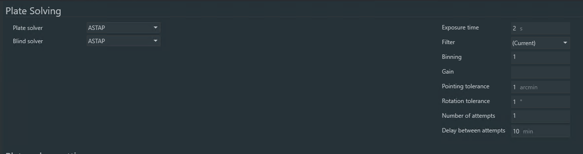

  Le 01/01/2022 à 14:08, bemo a dit :
tu utilises quoi comme logiciel d'astrométrie dans NINA ?
Voir davantage
Ah oui je ne l'ai pas précisé, j'ai choisi ASTAP dans les paramétrages.
Aurais-tu une astuce supplémentaire, un réglage spécifique, du coup ?! :)

tout ce que je peux faire c'est te copier mes paramètres mais je ne notes pas de problème particulier de mon côté
  Le 01/01/2022 à 15:43, bemo a dit :
je ne note pas de problème particulier de mon côté
Voir davantage
Ok, merci pour ton retour.
A ce que je vois sur ta capture d'écran, j'ai dû faire comme il faut pour le reste ...

  • 2 années plus tard...
Je sais que ce fil est un peu ancien, mais je me permet de rajouter ma petite touche perso. La position Park, c'est généralement la position qui permet de "ranger" le telescope ( par exemple si tu a un abris, ou une coupole). La position Home est par convention le télescope visant la polaire.
Dans Nina, ou peut être d'autre logiciel, on peut dire que Home = Park ou l'inverse :-).
Quoi qu'il en soit pour CDC normalement ( arrêtez moi si je dis des conneries ), on doit partir de la position Home ( visée polaire). Choisir une étoile, CDC va alors faire un goto , qui va tomber à coter ( important de rentrer la position du lieu d'observation et l'heure avec le bon fuseau). Tu corrige comme tu veux (pc, raquette, ...) et tu fais un sync. puis la procédure a été décrite précédemment.
Une fois que Nina a tes coordonnée et "gère" ta monture, tu peux utiliser le plugin alignement 3 étoile qui va se faire par plate solving (  suivant l'option choisi, ASTAP, ou ..).
A l'issue  normalement Nina te positionne sur une étoile avec une sorte de viseur et a ce moment en fonction des erreurs tu corrige la latitude, ou ton azimut. Bien évidement, il faut absolument avoir une monture de niveau!
Je suis débutant et je me suis posé les même questions, j’espère que ça aidera aussi les suivants !
