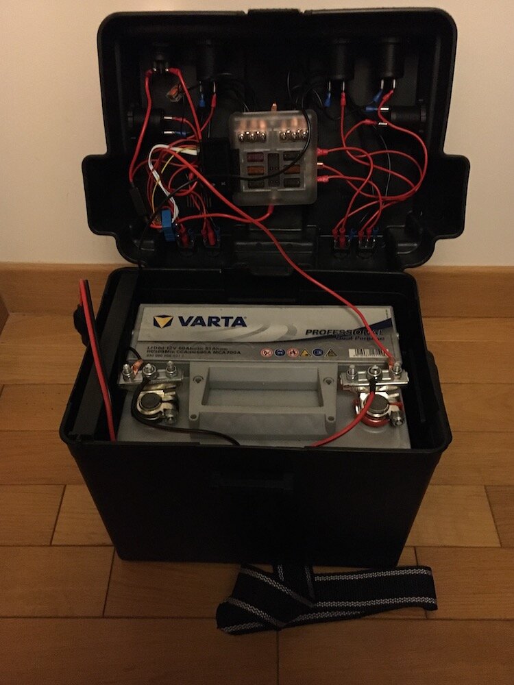

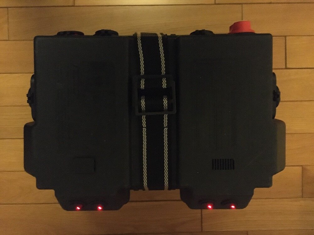

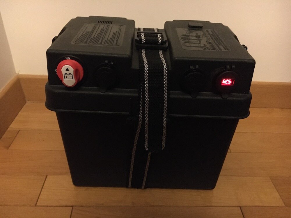

Je vous présente ici la boite d'alimentation que j'ai bricolé.
Elle me permet d'alimenter mon setup en nomade et contient une batterie de voiture.(donc nomade mais transport en voiture, pas dans un sac à dos...)

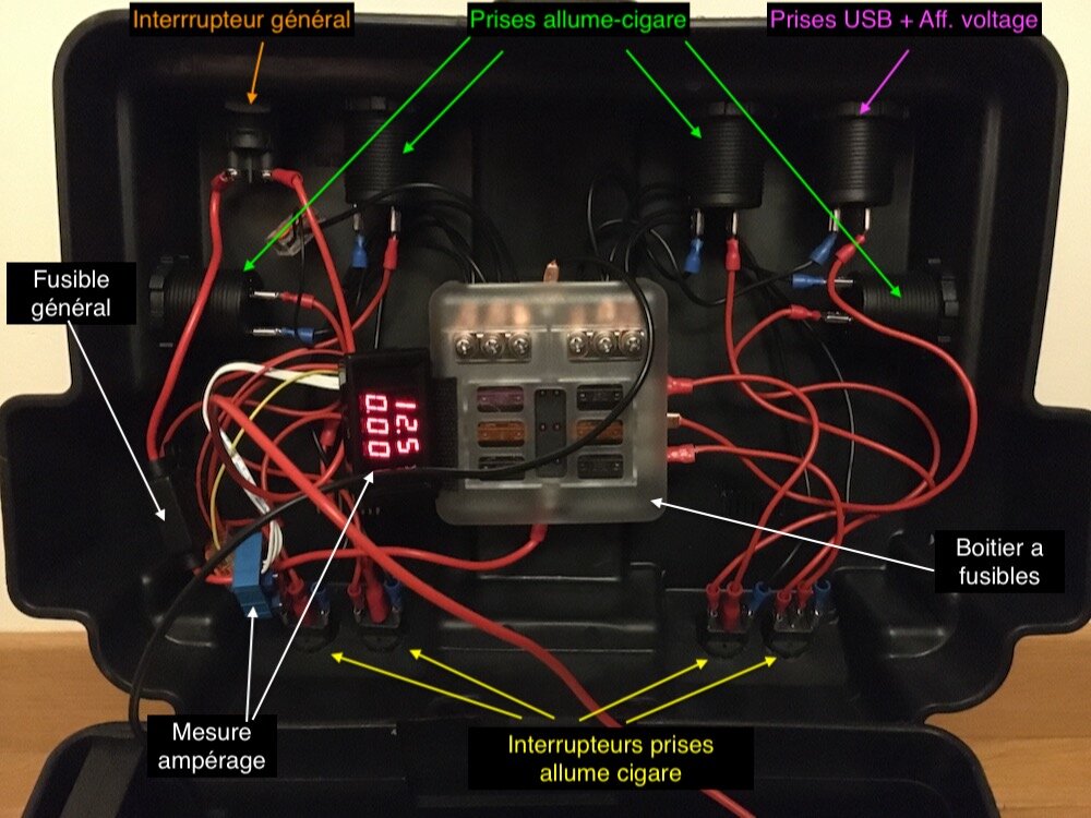

Elle dispose d'un interrupteur et d'un fusible général, et de 4 sorties allume cigare (avec fusibles individuels), ainsi que 2 prises USB (avec un fusible aussi)

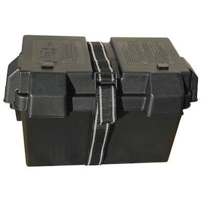

- Une boite plastique pour batterie (18€)

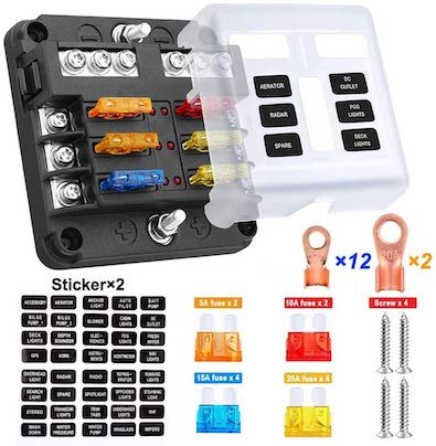

- boite à fusibles (18€ sur la zone, 11€ chez ali le rapide)

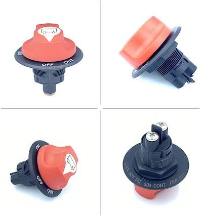

- interrupteur général encastrable (17€ sur la zone, 11€ chez ali le rapide)

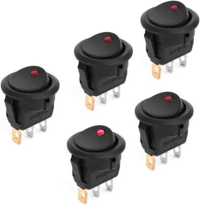

- petits interrupteurs encastrables avec led rouge (x4) (7.5€ sur la zone, 2€ chez ali le rapide)

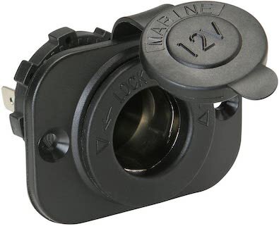

- prises allume cigare encastrables (x4) (11€ les 2 sur la zone, 2€ pièce chez ali le rapide)

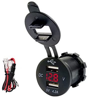

- bloc encastrable ave 2 prises USB + affichage voltage (10€ sur la zone, 5€ chez ali le rapide)

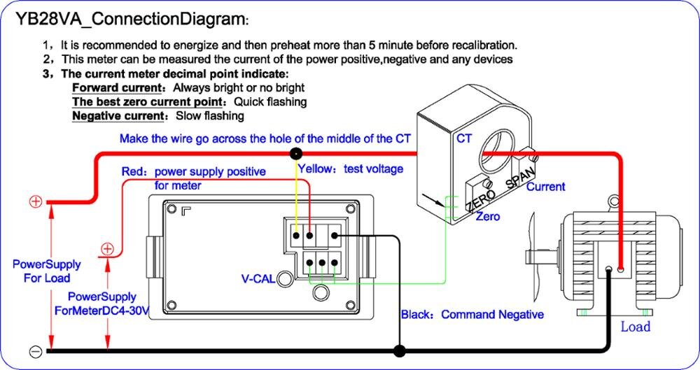

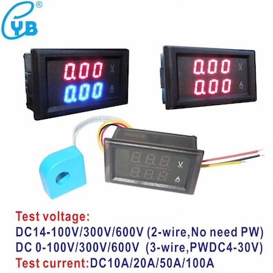

- ampèremètre avec affichage (13€ chez ali le rapide)

Pour le bricolage en tant que tel, rien de bien compliqué, il faut une scie à cloche pour percer dans la boite en plastique les trous des interrupteurs et prises allume cigare.Aucun besoin de soudures, tout est connecté avec des fiches électriques (fiches plates et fiches a oeillets), juste besoin d'une pince pour sertir les fils électriques dans les fiches (pas besoin d'une pince spéciale, n'importe quelle pince fait l'affaire)
Les photos:
note: ci dessus, le gros fil rouge et noir à gauche de la batterie, c'est pour pouvoir brancher le chargeur de batterie sans avoir à ouvrir la boite. La prise est fixée avec du velcro sur le bord du couvercle, dans le décrochage qui sert de poignée.

Remarque ce coupe circuit est pas mal : il a une position OUT qui permet de retirer le bouton comme une clé. Ça peut être utile pendant le transport ou le stockage, ça évite de décharger la batterie par inadvertance en stockage par exemple.
