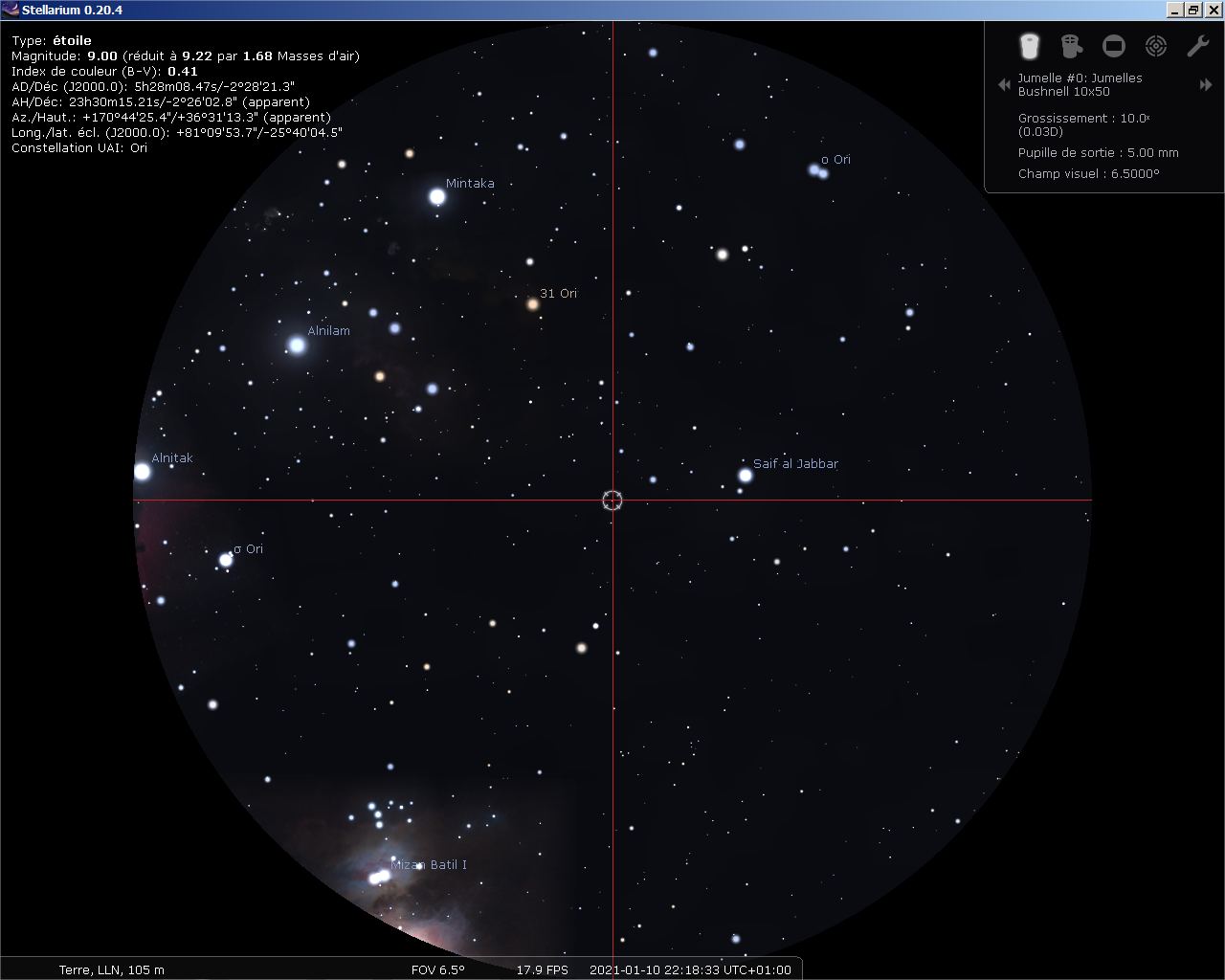

Avec le logiciel Stellarium, j'ai voulu savoir à combien je pouvais trouver Uranus en "nombre de fois mon champs visuel" (FOV, Fiel of View, en anglais)
Je devais donc connaitre le champs visuel de mes jumelles.
En cherchant sur le net,  j'ai trouvé bcp de valeurs différentes .... et cet article.  Bcp d’interrogations ; alors je l'ai calculé moi-même en regardant une constellation majeure : Orion.
Dans Stellarium 0.20.4,  il y a un outil génial : vue oculaire : il y a moyen de créer autant d'oculaire que l'on veut. Alors j'ai créé le mien, en cochant "jumelles" et en renseignant les données des mes jumelles .
Et rapidement, j'ai constaté que pour les mêmes jumelles (10x50, 114m à 1000m)  ont un champs visuel (FOV) de 6,5°.
Le premier calcul était le bon.
La preuve par l'image en annexe.  On voit dans le coin supérieur gauche le jumelles employées et en bas au centre le FOV = 6,5°   ... et sur le ciel, cela donne exactement la même chose !
