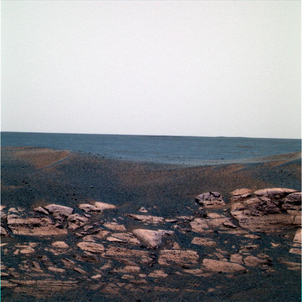

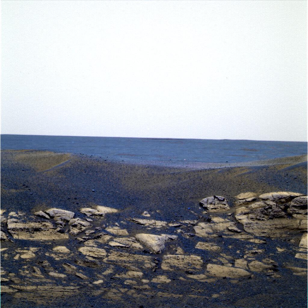

:arrow: Paysage
Montage RGB simple (f4-f5-f6):
Montage avec tt les plans dispos (f2-f3-f4-f5-f6-f7):

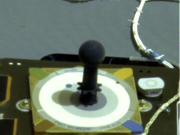

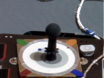

:arrow: Mire
Montage avec tt les plans dispos:
f1-f3-f4-f5-f6-f7:
f2-f3-f4-f5-f6-f7:
f1-f2-f3-f4-f5-f6-f7: (chti pb :) )

J'ai pas trouvé de moyen justifiable pour virer le trop plein de bleu sur ce type de clichés... même en bidouillant les coeffs de répartition, à moins de virer tout les plans chromatiques dans la bande passante du bleu... :x :p
Zarbi... le bleu à l'air de vraiment y être... suffit de regarder les plans l7 et l6 de ce type de cliché.
Pour ce cliché, il me manque le plan l1 (je l'ai remplacé par l2), qui donne sur la mire les meilleurs résultats (je trouve). Du coup la mire ayant subi le même traitement que ce cliché, c'est la troisième.

En tt cas en virant la couche L7 (ce qui revient à remonter le bleu vers le cyan par rapport à mon truc) ou en la diminuant ça va un peu mieux, mais le bleu est devenu cyan... :lol: Mais c'est achement plus crédible tout en continuant finalement à être bizarre...
C'est aussi un peu l'effet de la couche L1 que je n'ai jusqu'à maintenant trouvée que pour les mires... Si qq un a ça dans ses poches !
Un autre truc qui faut que je vérifie dans mon algo, le bleu y est peut être trop privilégié, mais c'est aussi le cas pour la vision humaine.
En virant la couche L7, vlà ce que ça donne:
http://www.devbooster.com/replicator/Pub/D...f3-f4-f5-f6.jpg
Avec l7 à 60%:
http://www.devbooster.com/replicator/Pub/D...f5-f6-f7.60.jpg

C'est pas mal... je constate (facile à voir) que le layer bleu est beaucoup trop contrasté. En séparant l'image "full bleu" ou "60%" en 3 composantes, il y a un artefact sur le ciel, en gros pixels.
En adoucissant le contraste et en diminuant un rien la luminance, j'obtiens des résultats intéressants... mais peut-être pas réels.
Qui sait?
